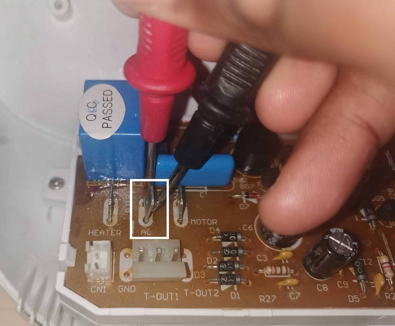

Vous pouvez aussi tester électriquement la prise avec un multimètre :
  • Réglez votre multimètre sur le plus grand calibre du mode courant alternatif.
  • Placez ensuite les pointes de touche dans la prise. Si vous trouvez une valeur proche de 230 volts, alors la prise n'est pas à l'origine de la panne.

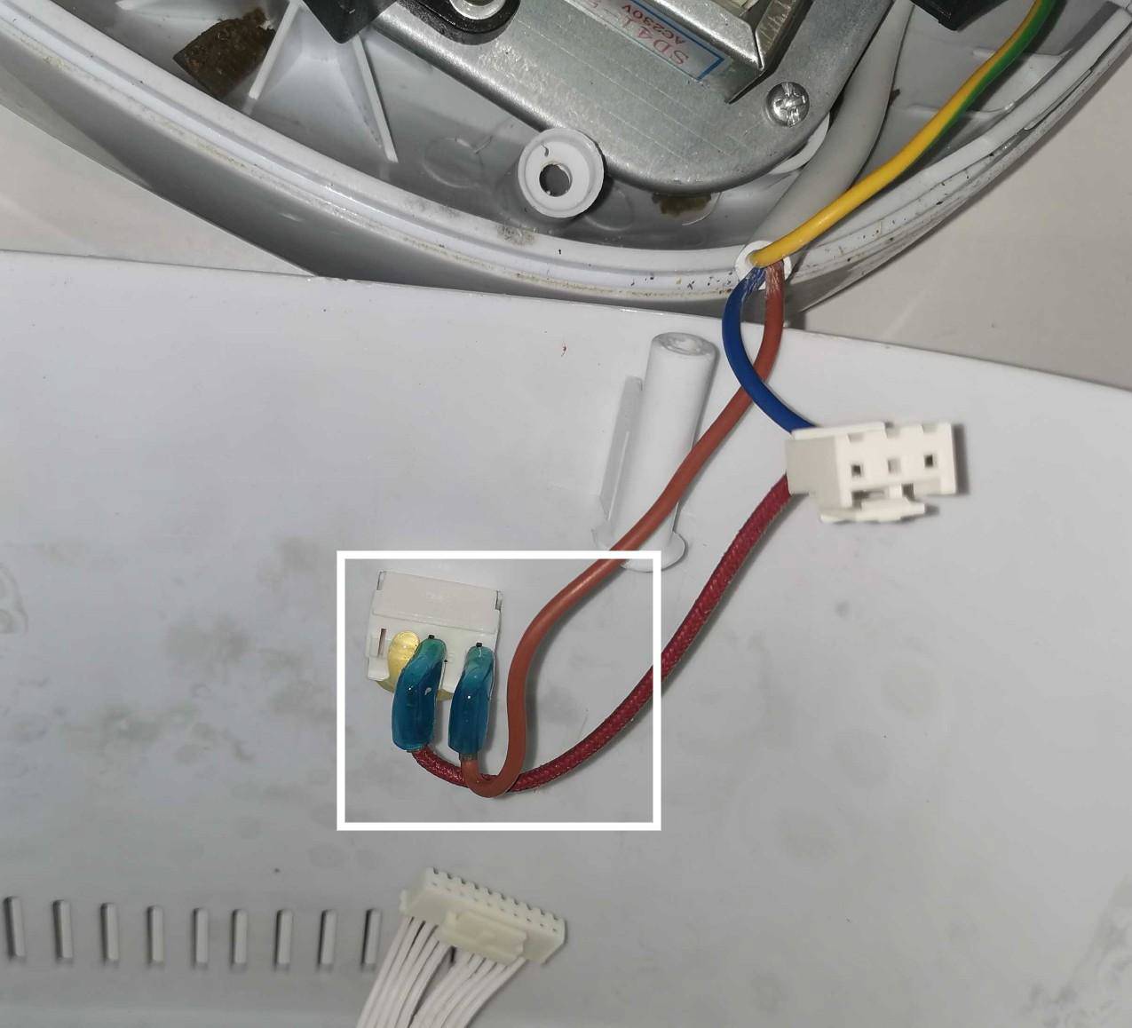

3 Vérifiez le cordon d'alimentation
Si vous ne remarquez aucune anomalie le long du cordon d'alimentation, débranchez votre appareil et faites un test au multimètre.

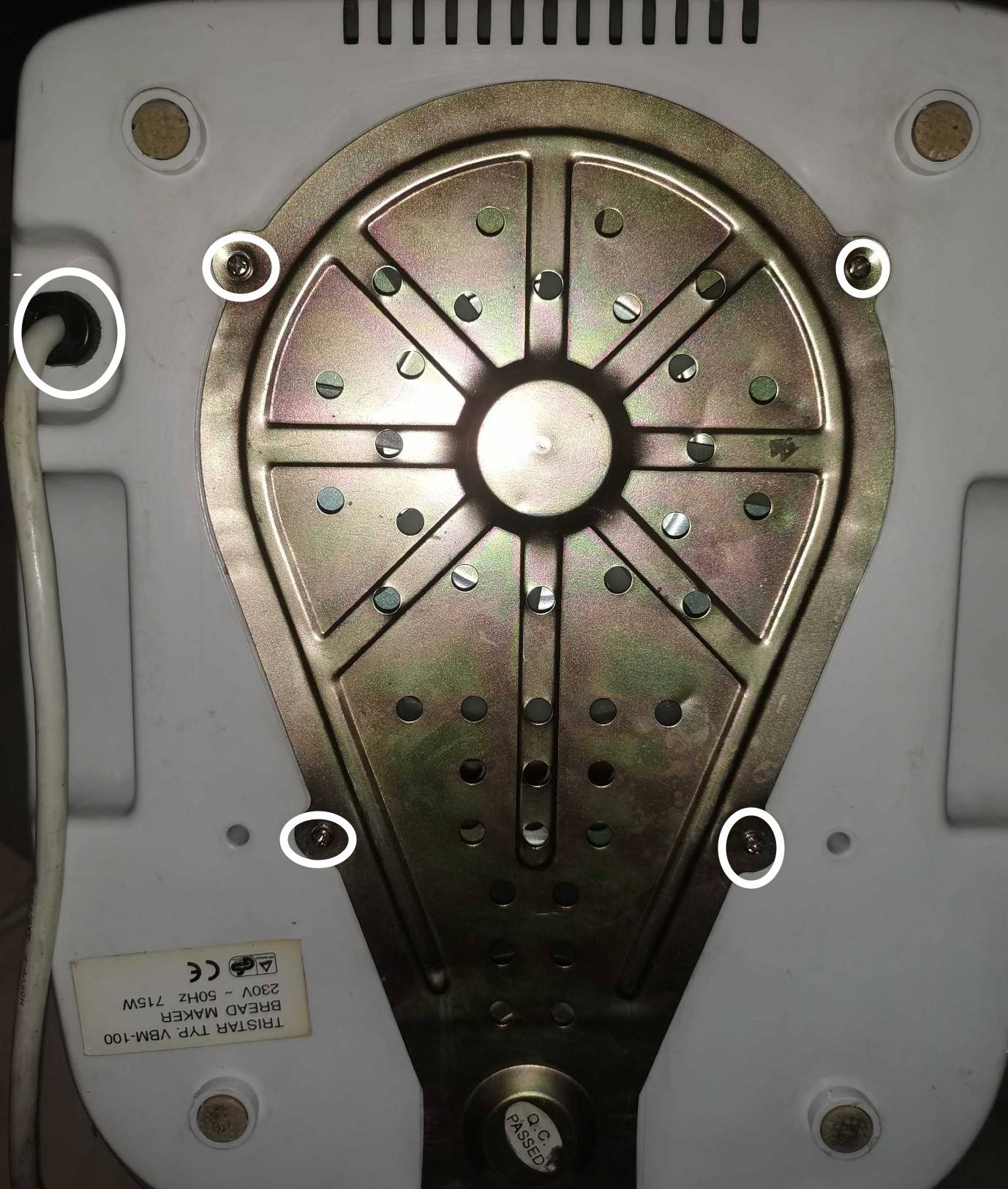

  • Démontez votre machine en retirant le capot supérieur ainsi que le bas.
  • Déconnectez les fils d'alimentation : votre cordon peut avoir 2 ou 3 fils selon les modèles, dont 2 qui sont liés à l'interrupteur et un qui est lié à la masse (la planche métallique de votre machine).
  • Rebranchez votre cordon sur la prise électrique.
  • Positionnez votre multimètre sur le calibre Volt. Placez ensuite une des pointes du multimètre sur le fil connecté à la base et l'autre pointe sur l'un des deux fils restants.
  • Si vous ne trouvez pas 230 V sur votre machine, alors le cordon est défectueux

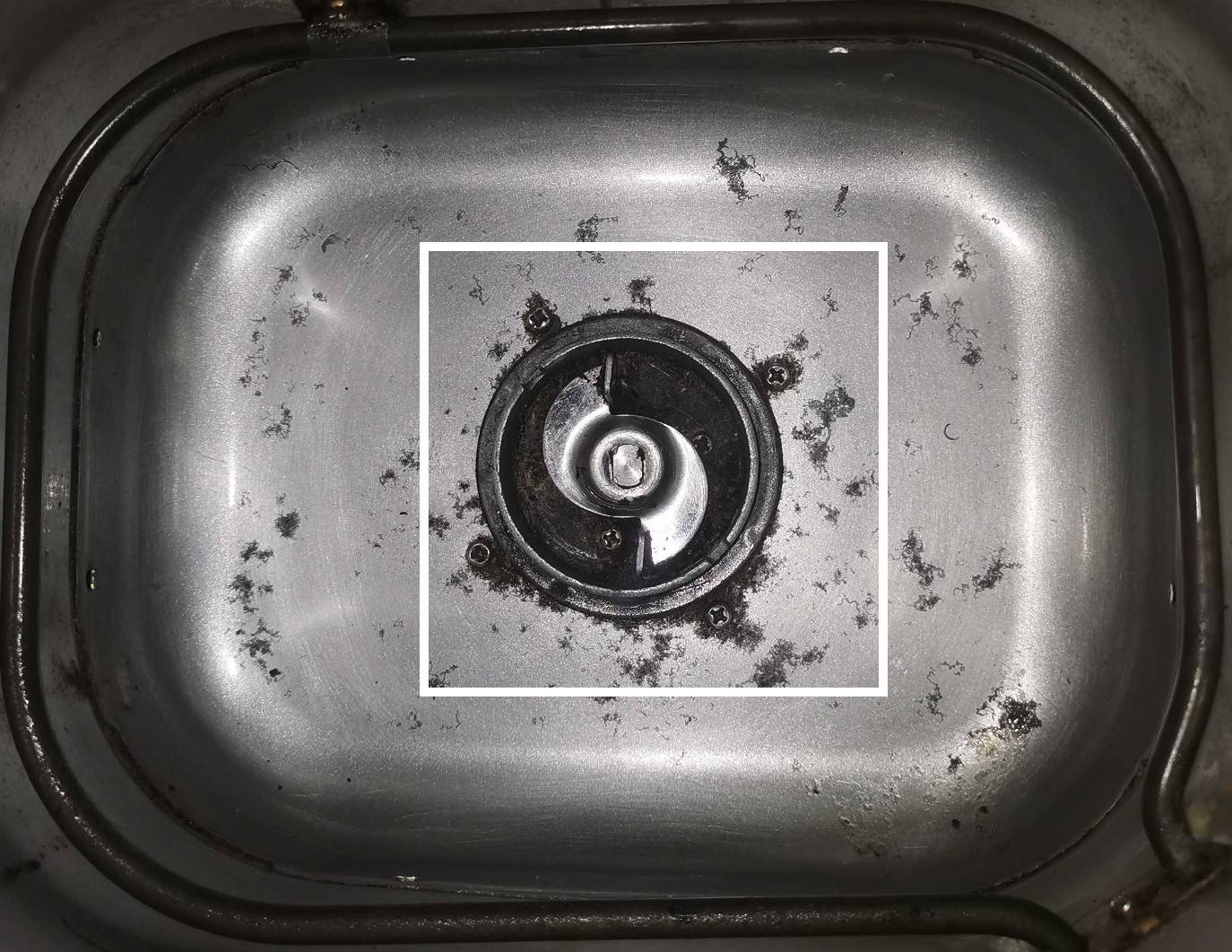

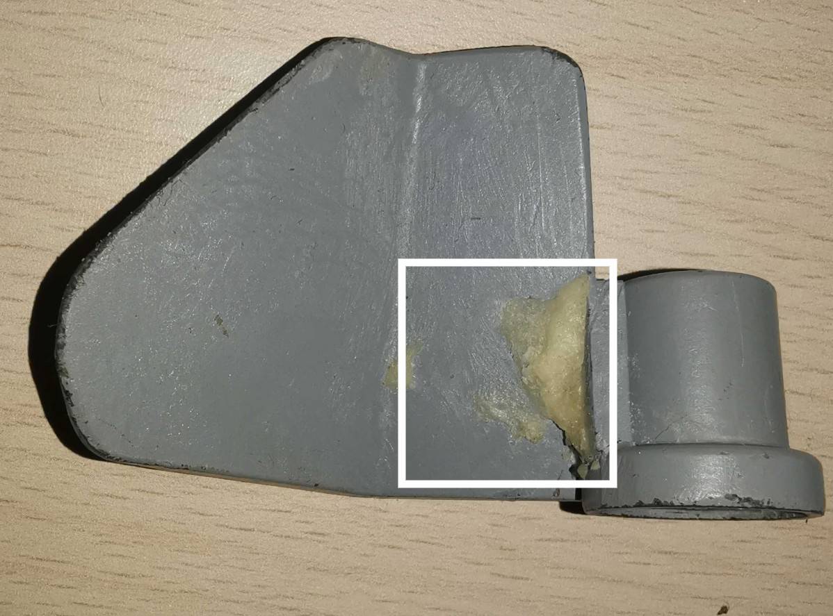

4 Examinez la cuve et les pales

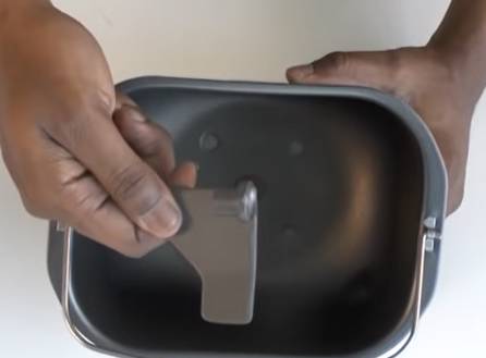

À l'intérieur de votre machine à pain, vous avez une cuve qui fait office de récipient pour les ingrédients de votre pain et deux pales.
  • Retirez les pales à l'intérieur de la cuve et observez si elles sont cassées, fissurées ou sales.
  • Vérifiez que votre cuve est bien engagée dans l'entraîneur : elle ne doit pas bouger lorsque vous la touchez.
  • Regardez si le mécanisme d'entraînement de la pale est en bon état.
Si un des éléments n'est pas en bon état, changez-le.

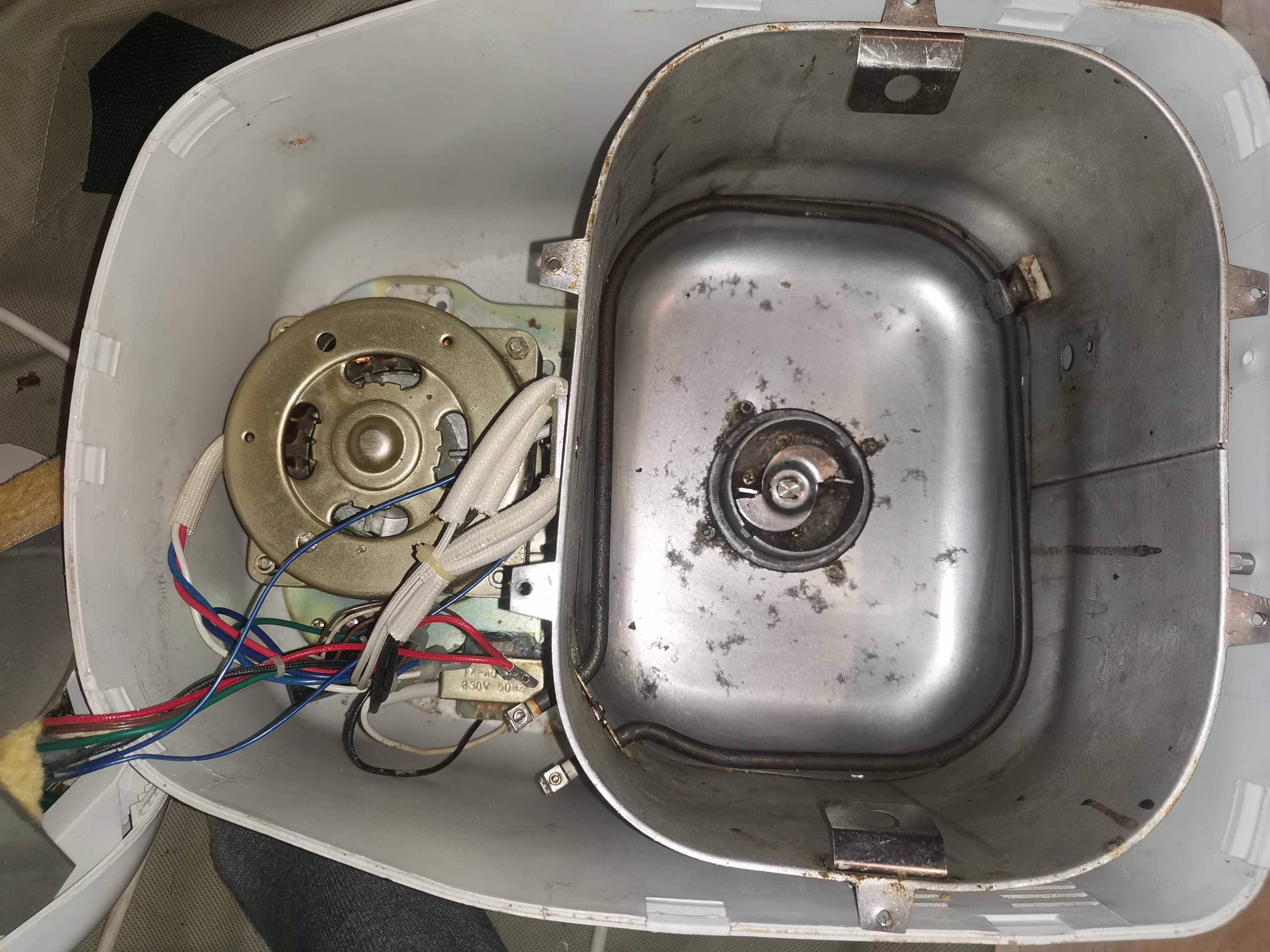

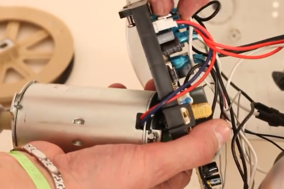

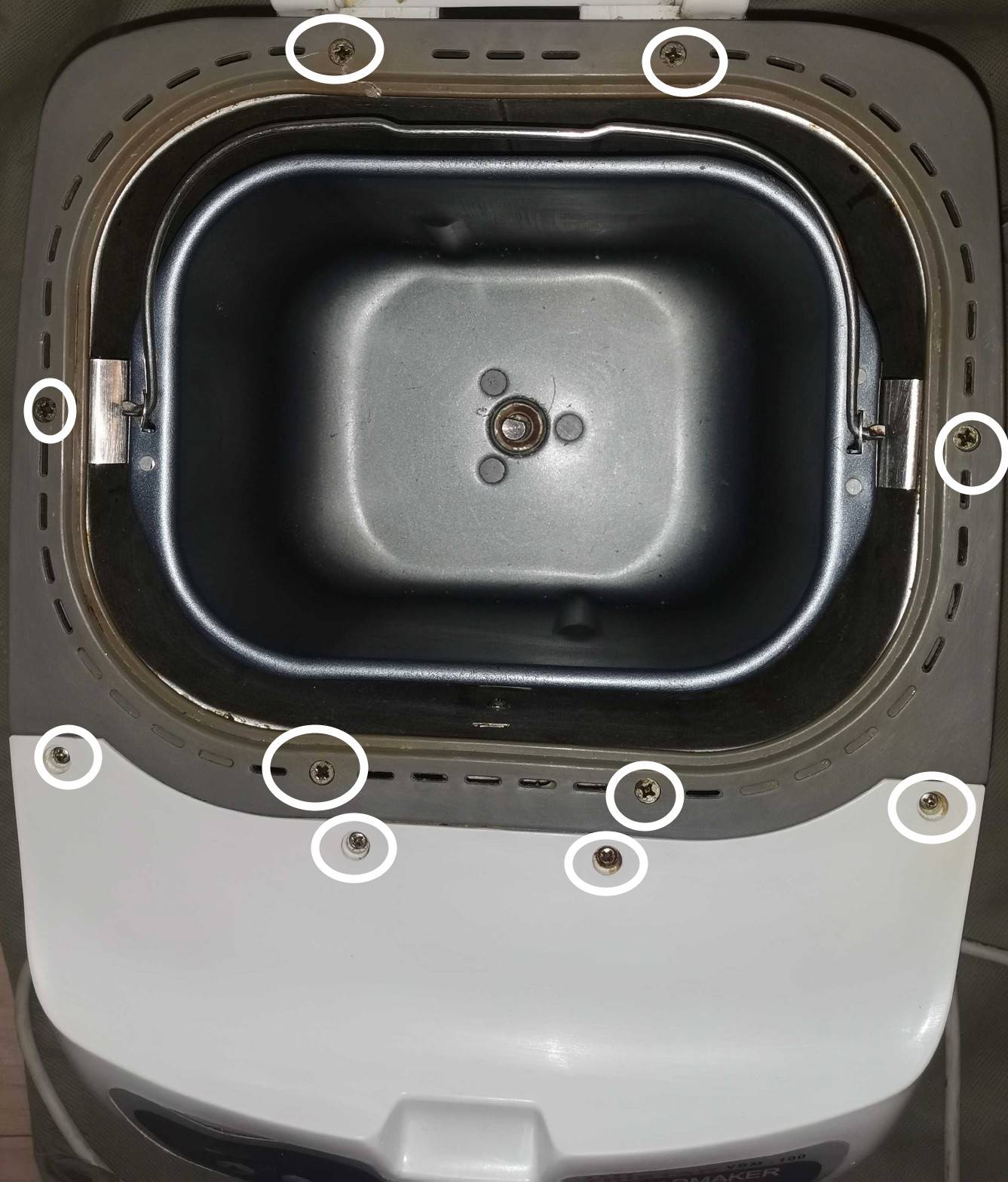

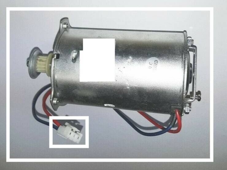

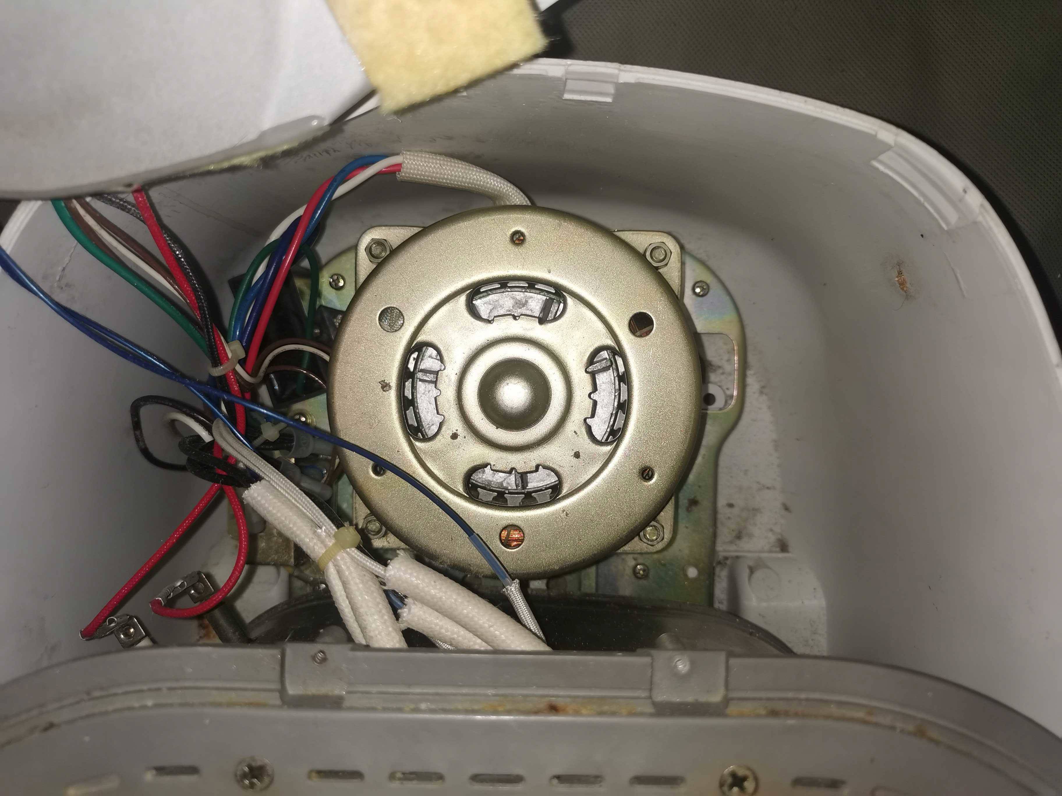

5 Testez le moteur de la machine à pain
Sur la plupart des modèles, vous accéderez au moteur en enlevant la cuve puis en retirant le compartiment principal de l’appareil.
  • Retirez la structure en plastique : vous apercevrez tous les composants.
  • Observez si votre moteur est sale ou s’il y a d'autres défauts.
  • Positionnez le multimètre sur la valeur la plus basse de la fonction Ohm et placez les touches sur les connecteurs du moteur.
  • Tournez la poulie crantée du moteur et observez si la valeur sur le multimètre change. Si la valeur ne change pas, alors le moteur est défectueux et doit être remplacé.
  • Observez aussi les engrenages du moteur qui pourraient être endommagés ou grippés, empêchant ainsi le moteur de démarrer.

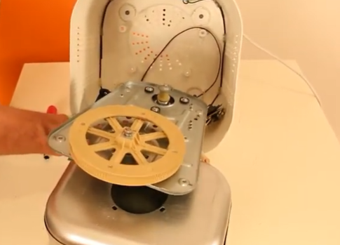

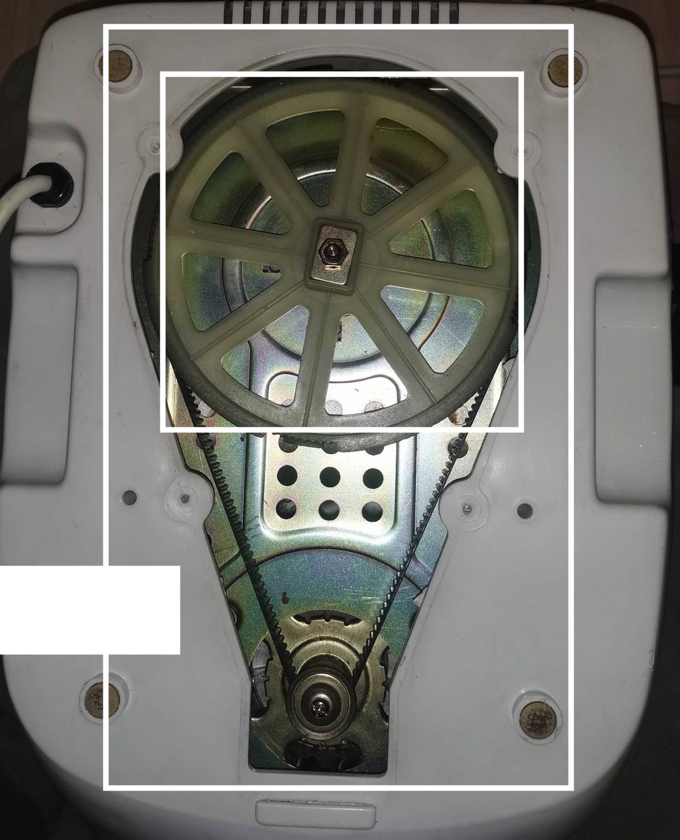

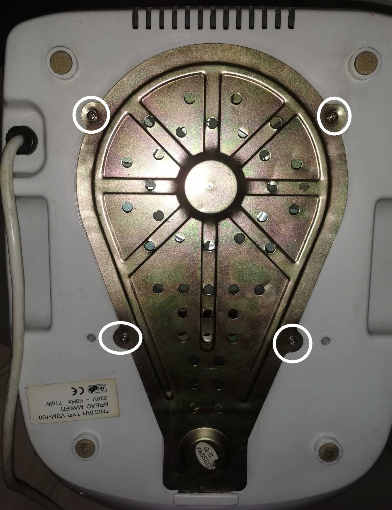

6 Vérifiez l'état de la courroie
Une courroie qui ne fonctionne pas pendant une longue période se déforme et patine. Il faut donc démonter la machine pour vérifier son état. Elle se situe en bas, la poulie est la pièce circulaire et la courroie la pièce qui entoure la poulie.
  • Selon votre machine, il faudra déloger le socle supérieur de l'appareil ou dévisser le bas de votre machine pour retirer toute la structure en plastique.
  • Observez si la courroie est bien placée sur la poulie. Vous pouvez tourner manuellement la poulie et observer s’il y a un blocage.
  • Vérifiez aussi si l'un des deux éléments est endommagé : la poulie peut se casser et la courroie se déformer.

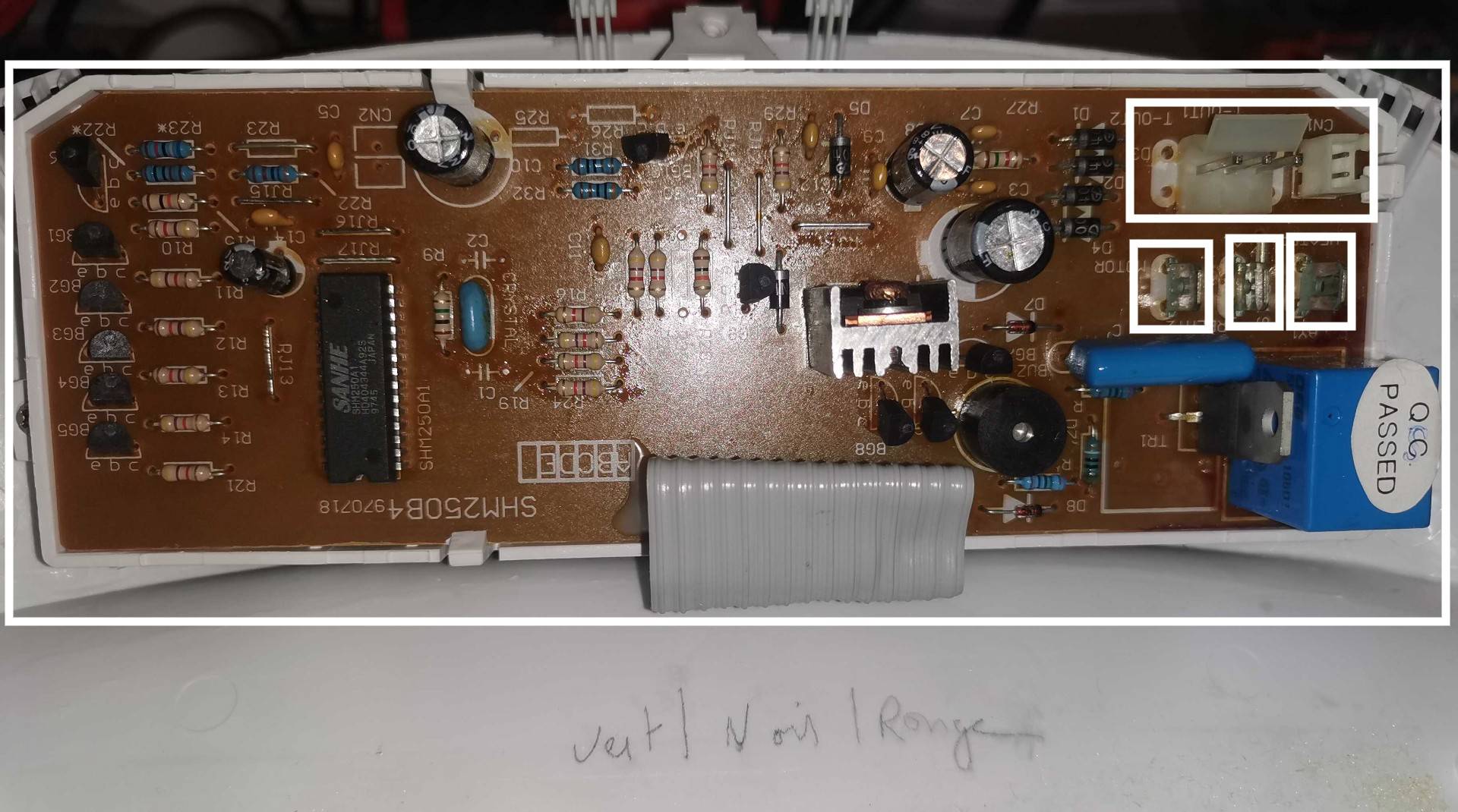

7 Testez la carte électronique
La carte électronique a pour but d'alimenter votre affichage et de faire fonctionner les différents composants de votre machine à pain. Elle se trouve souvent à côté du moteur.
  • Il faudra retirer le couvercle de votre machine à pain ainsi que la cuve pour y accéder. Selon votre machine, il faudra déloger le socle supérieur de l'appareil ou dévisser le bas de votre machine.
  • Vérifiez que votre carte électronique n'a aucun défaut apparent, qu'elle n'est pas brûlée
  • Débranchez chacun des éléments branchés dessus pour les tester à l'aide d'un multimètre.
  • Réglez votre multimètre en mode continuité / bipeur.
  • Placez les deux pointes du multimètre sur une des cosses de votre carte électronique.
  • Répétez l'opération sur les autres cosses de la carte électronique. S’il n'y a pas de signal sonore, cela indique que l'élément est défectueux et donc qu'il faut changer la carte.
