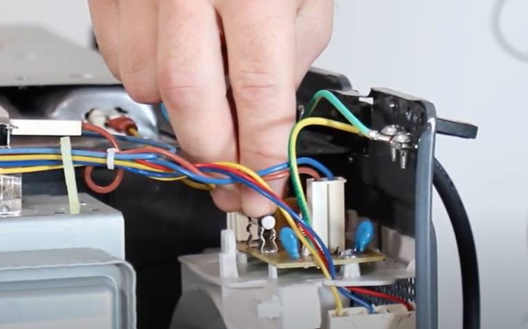

Avant toute intervention sur un micro-ondes, il faut décharger le filtre anti-parasite et le condensateur.
Pour décharger le filtre anti-parasite : À l'aide d'un tournevis isolé (ou d'une pince), mettez en contact
Pour décharger le condensateur
2 Déchargez le condensateur du micro-ondes

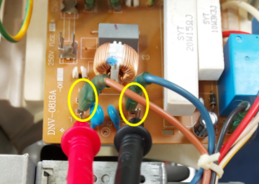

Il est nécessaire de tester la tension à la sortie du filtre anti-parasite, qui est la carte située sur le dessus de l'appareil, juste après le cordon d'alimentation.
Si vous n'obtenez pas une valeur de 230 volts, alors il faudra remplacer le filtre anti-parasite.
5 Testez la tension en sortie du filtre anti-parasite

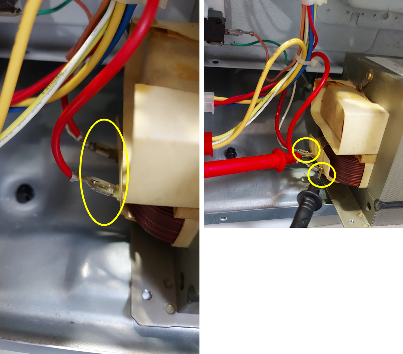

Pour produire des ondes, le magnétron a besoin d'une tension très élevée, bien supérieure à 230 V. C'est le transformateur qui se charge d'augmenter cette tension : s'il ne fonctionne pas, le magnétron ne produit pas d'ondes et le micro-ondes ne chauffe pas.
La mesure de la tension d'alimentation se fait sous tension : portez des gants isolés et ne touchez pas de partie métallique avec vos mains.
Pour faire la mesure de résistivité :
7 Testez le transformateur

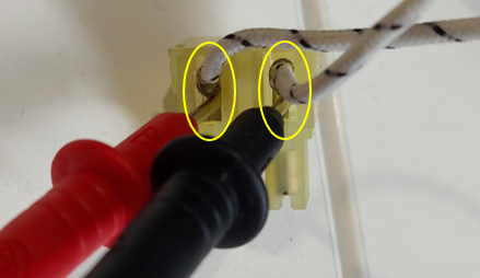

Comment tester le magnétron d’un four à micro-ondes
Le magnétron est la pièce en forme de boîte qui produit les ondes. On le trouve soit en haut au-dessus de la cuve, ou sur un des côtés du micro-ondes. Si l'appareil est alimenté correctement par une grande tension fournie par le transformateur, il est possible que le problème vienne du magnétron.
8 Testez le magnétron

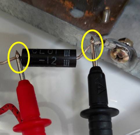

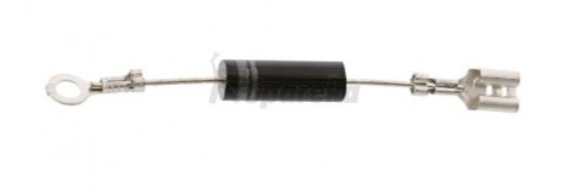

La diode haute tension a un rôle très important pour votre micro-ondes : elle permet le passage du courant dans un seul sens et réduit le risque de détérioration en cas de surtension.
9 Vérifiez la diode haute tension
