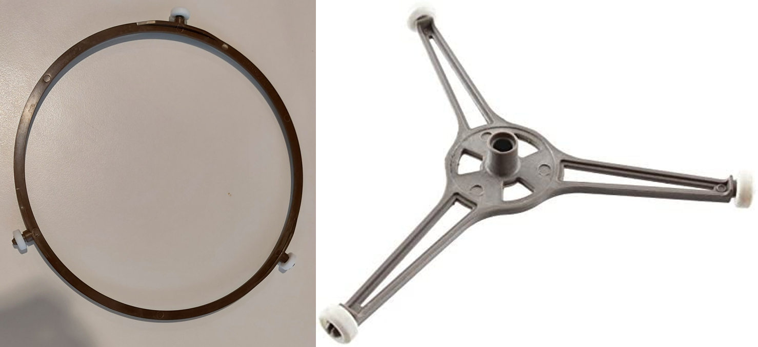

Pour tourner correctement, il est important que toutes les pièces du mécanisme du micro-ondes soient en bon état.
Comment remplacer l'entraîneur de plateau d'un micro-ondes ?
TUTO1 Vérifiez l'état des pièces

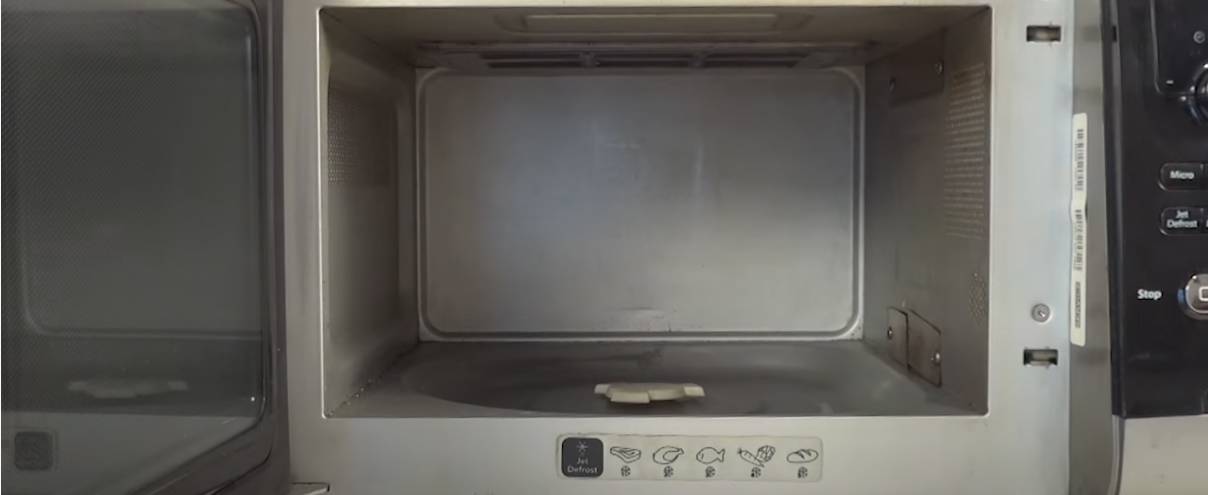

Le moteur est la seule pièce du micro-ondes accessible par le dessous de l'appareil. N'oubliez pas de débrancher l'appareil avant l'intervention.
Vous pouvez effectuer plusieurs tests à l'aide d'un multimètre.
Comment changer le moteur du plateau d'un micro-ondes ?
TUTO2 Testez le moteur du plateau tournant
