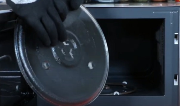

Différentes pièces peuvent provoquer un bruit anormal : frottement, vrombissement, vibration. Il est possible que ce soit le plateau tournant ou le support à roulettes.
1 Vérifiez le plateau tournant et le support

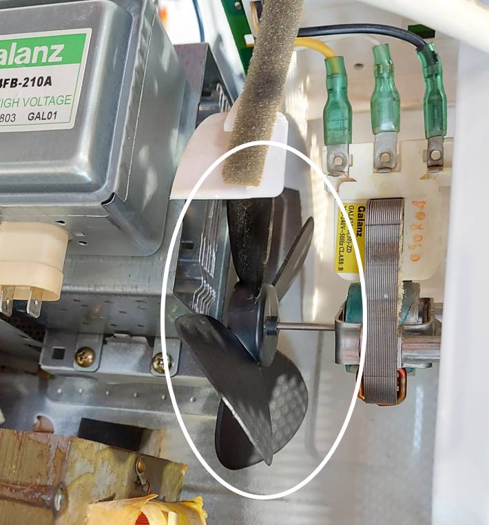

Le ventilateur a pour but de refroidir le système et se situe derrière le magnétron, à l'arrière du micro-ondes.
Il est possible que celui-ci soit en mauvais état pour qu'il provoque du bruit. Il peut :
Pour vérifier cela, observez l'état des pales et faites-le tourner pour voir s'il touche une autre pièce. S'il est en mauvais état, changez-le.
4 Vérifiez le ventilateur

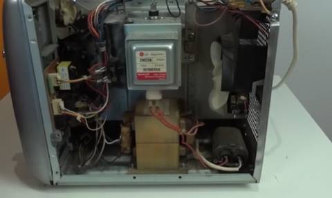

Après avoir déchargé le condensateur, vérifiez l'état du magnétron.
Lancez un programme de chauffe que vous arrêterez au bout de quelques secondes. Il ne faut normalement pas faire fonctionner à micro-ondes à vides, mais ici il n'y a aucun danger car le magnétron est débranché, aucune onde ne sera produite.
Si le bruit a disparu, le magnétron était la cause du problème.
Comment tester et remplacer un magnétron de micro-ondes ?
TUTO5 Examinez le magnétron

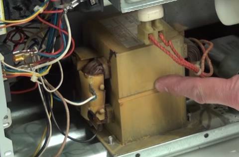

Il faudra vérifier l'état du transformateur.
6 Vérifiez le transformateur
