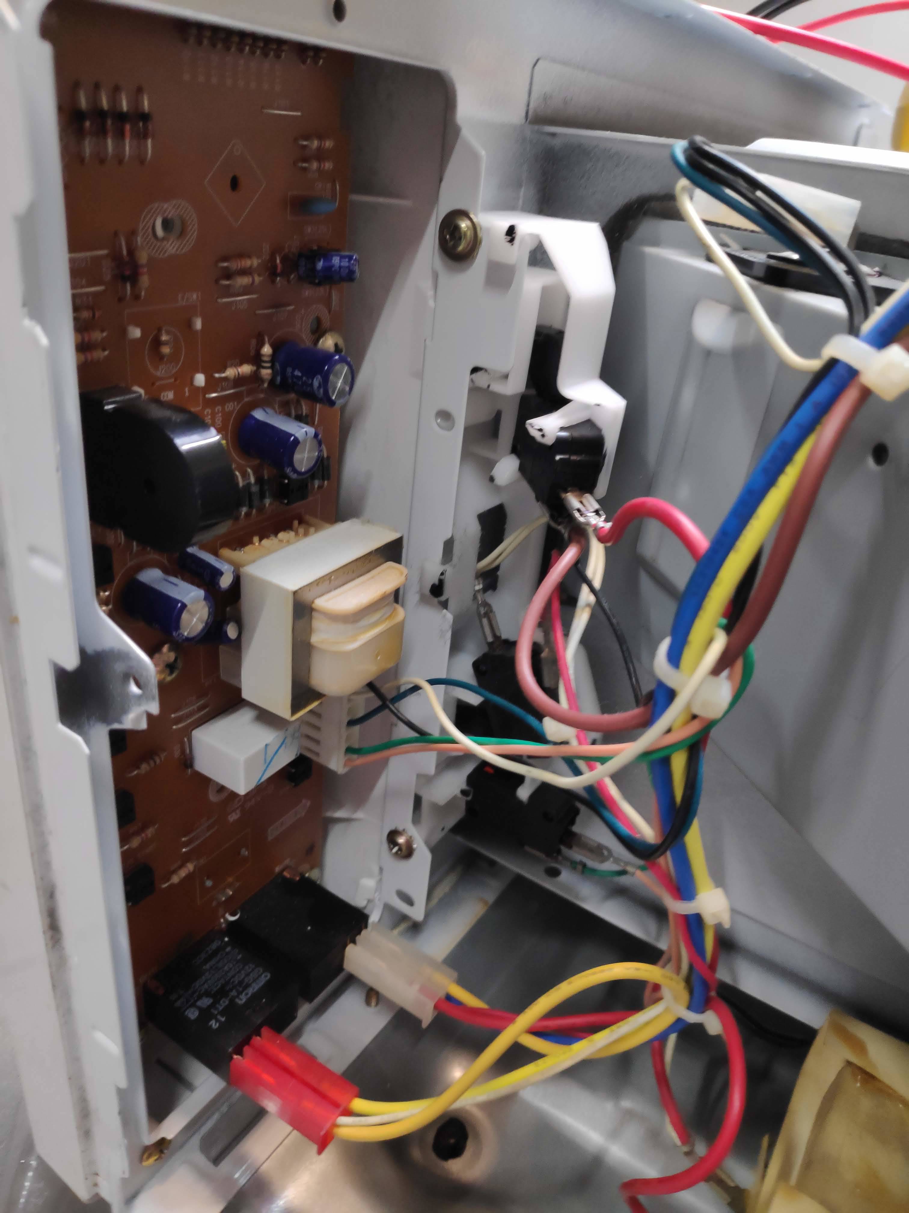

Avant toute intervention sur un micro-ondes, il faut décharger le filtre anti-parasite et le condensateur.
Pour décharger le filtre anti-parasite : À l'aide d'un tournevis isolé (ou d'une pince), mettez en contact
Pour décharger le condensateur
2 Déchargez le condensateur du micro-ondes

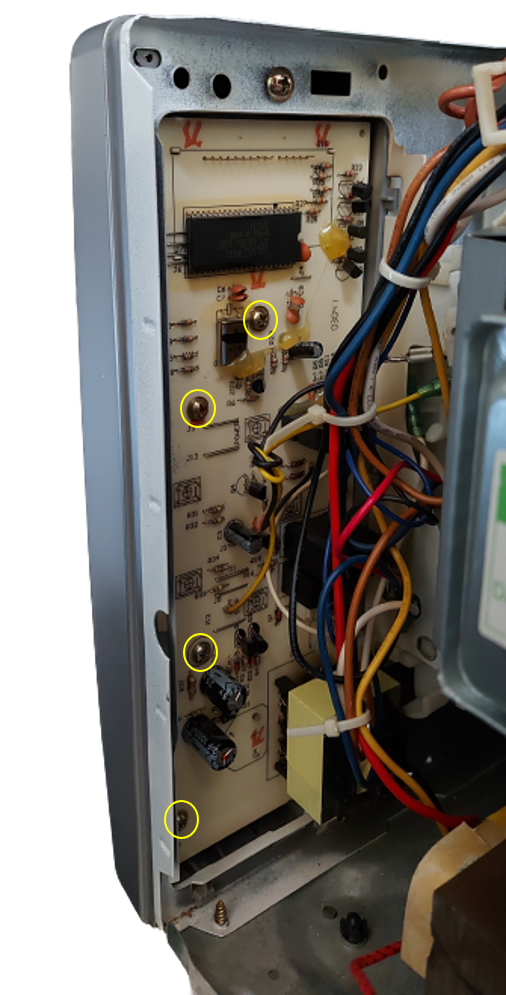

La carte électronique est à l'origine de nombreux problèmes, et à moins de pouvoir changer un composant particulier, il faut remplacer la carte entière.
3 Changez la carte électronique du micro-ondes
