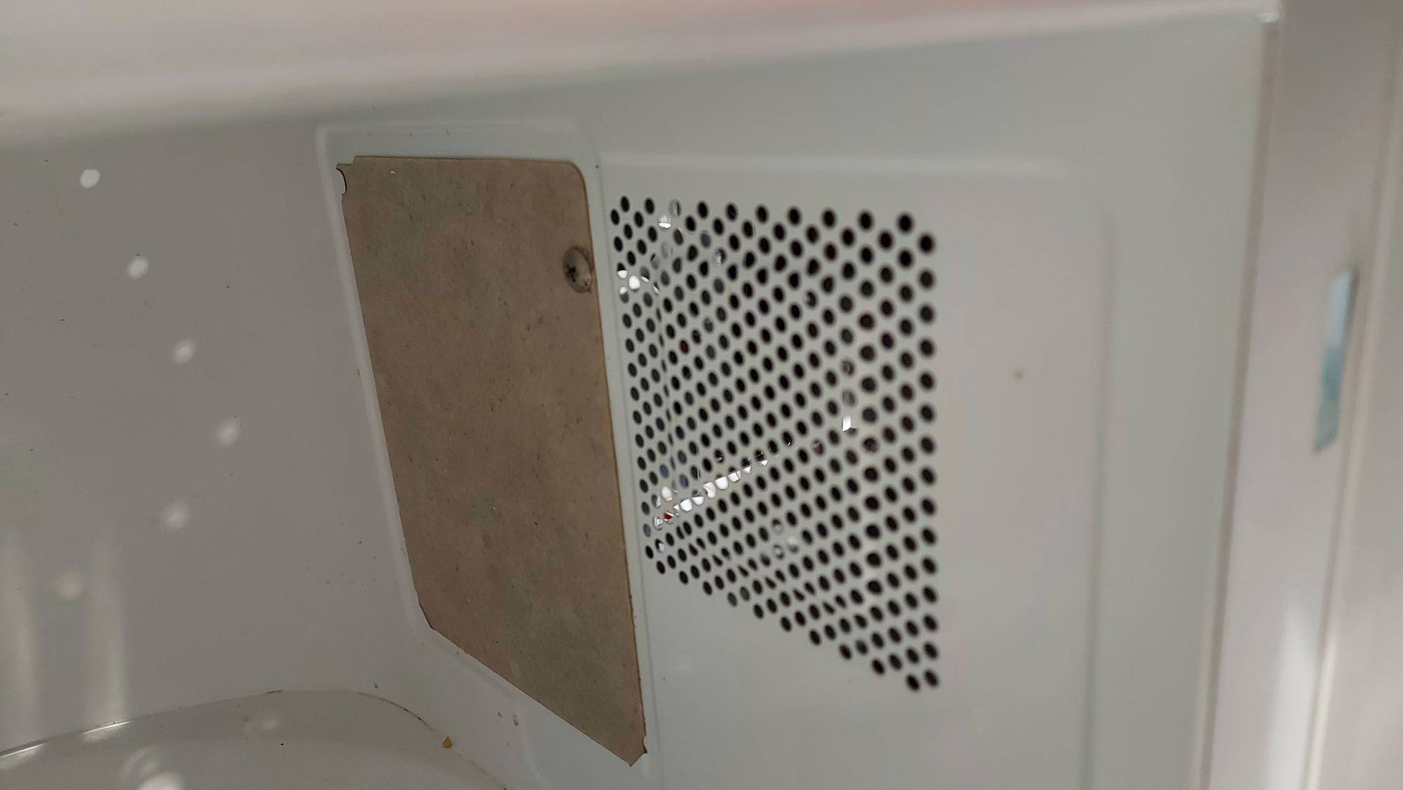

La plaque mica est l’un des éléments primordiaux au bon fonctionnement de l'appareil. Elle est située à l’intérieur, sur l’une des parois du micro-ondes.
3 Contrôlez la plaque mica
