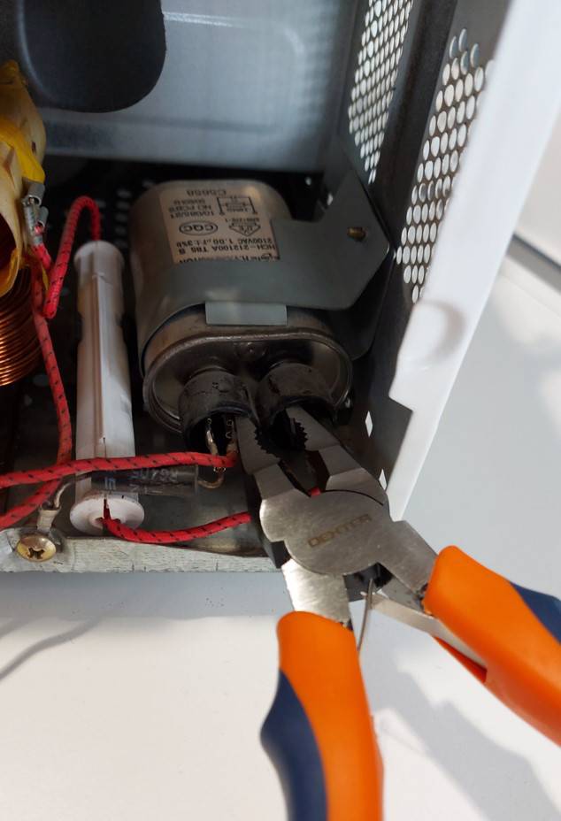

Pour décharger le condensateur

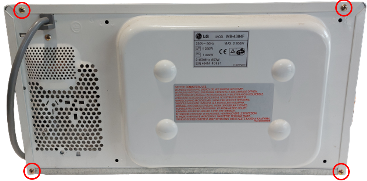

  • Retirez les vis de fixation et retirez le capot de l'appareil.
  • À l'aide d'une pince isolée, mettez en contact les deux cosses du condensateur pour créer un court-circuit. Il peut y avoir une étincelle, cela signifie que le condensateur est déchargé.

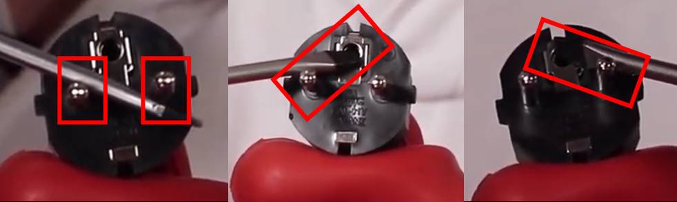

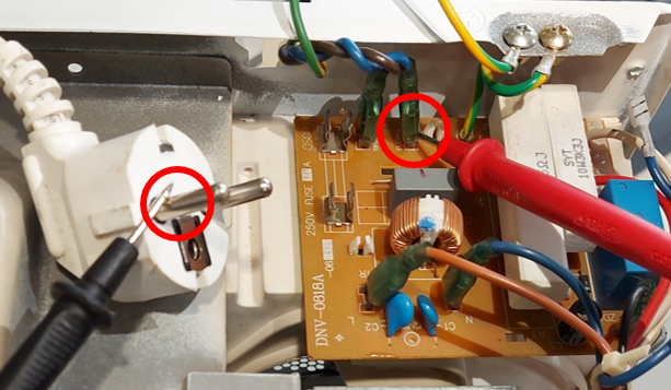

  • Testez la continuité du fil "terre" du cordon : Pour cela, placez une pointe dans le trou de la prise et l'autre pointe sur une partie dénudée du fil jaune et vert.
  • Pour tester les deux autres fils présents dans le cordon (souvent bleu et marron), positionnez une pointe de votre multimètre sur une fiche de votre prise, puis l'autre pointe au bout d'un des fils sortant du cordon. Veillez à bien placer la pointe sur la partie métallique de la cosse : vous aurez peut-être besoin de déplacer légèrement la protection en plastique. Si votre multimètre n'émet pas de signal sonore ou n'affiche pas de valeur, gardez la broche du multimètre sur la fiche puis positionnez l'autre broche sur l'autre cosse.
  • Faites le même test pour l'autre fiche et l'autre fil : vérifiez que le multimètre affiche une valeur ou émet un "bip".
Dans le cas où cette condition est respectée pour les 3 tests, la continuité du cordon est bonne. Si pour un de ces 3 tests la continuité n'est pas bonne, il faut remplacer le cordon.

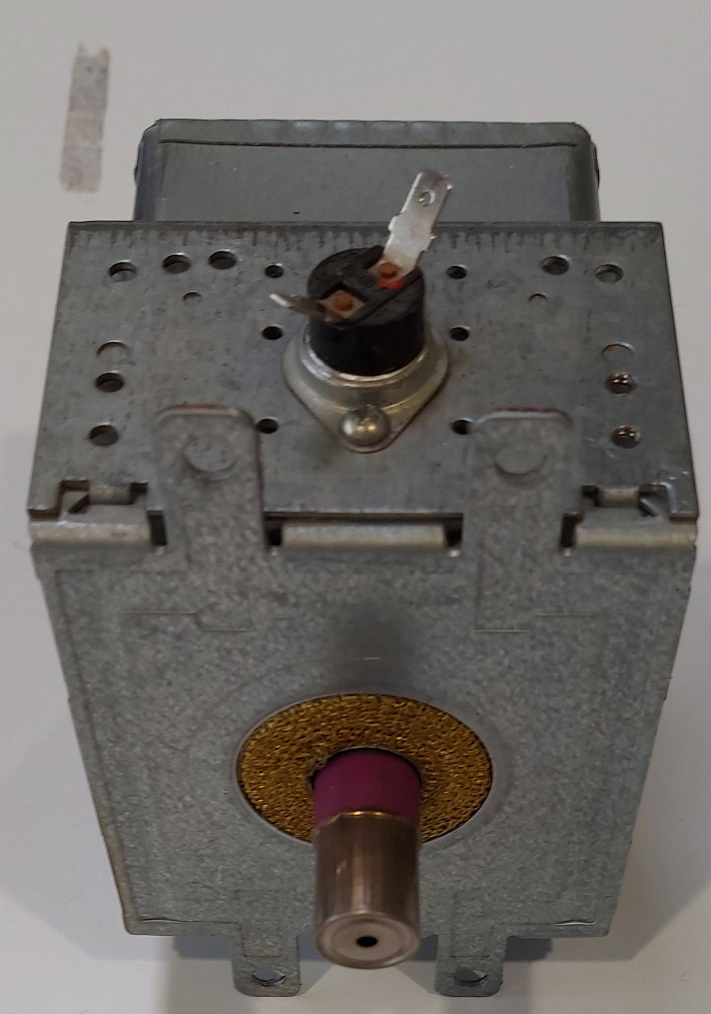

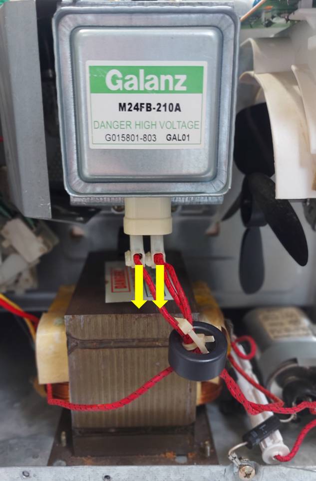

Le magnétron est la pièce en forme de boîte qui produit les ondes. On le trouve soit en haut au-dessus de la cuve, ou sur un des côtés du micro-ondes. Si l'appareil est alimenté correctement par une grande tension fournie par le transformateur, il est possible que le problème vienne du magnétron.

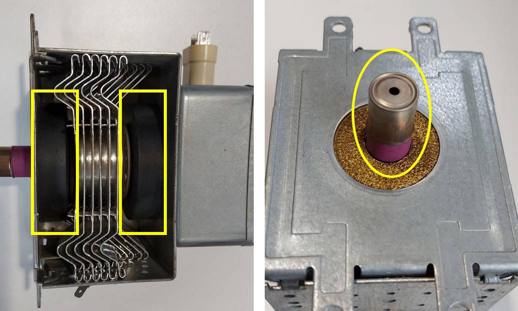

  • Déconnectez les deux câbles du magnétron après avoir noté leur position, dévissez toutes les vis qui retiennent le magnétron et sortez-le de son emplacement.
  • Observez l'état des aimants à l'intérieur. S'ils sont fendus ou cassés, cela provoquera un dysfonctionnement de l'appareil.
  • Observez aussi l'état de l'antenne, qui doit être de couleur claire. Si elle est foncée et présente des traces de brûlures, le magnétron est en mauvais état.

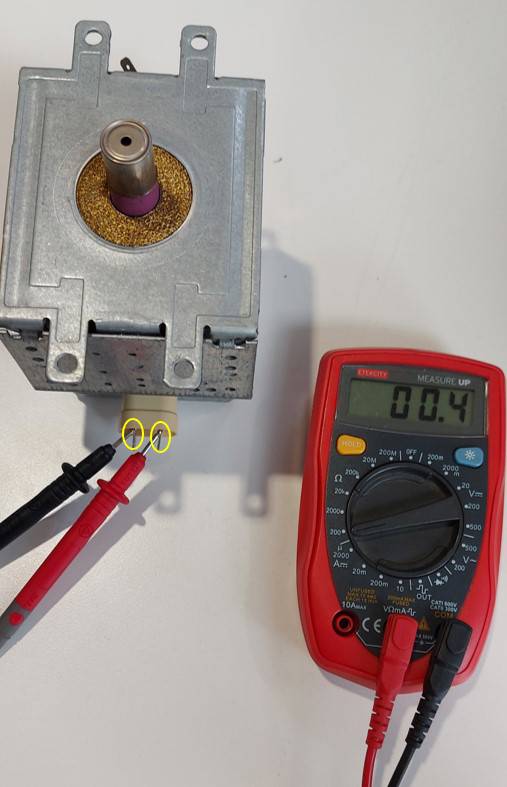

  • Réglez votre multimètre sur la valeur la plus basse du mode ohmmètre (continuité)
  • Placez les pointes de touche du multimètre aux bornes du magnétron.
  • Vous devriez voir une valeur proche de 0, autour de 0.5 ohms : dans ce cas, votre magnétron est en bon état.

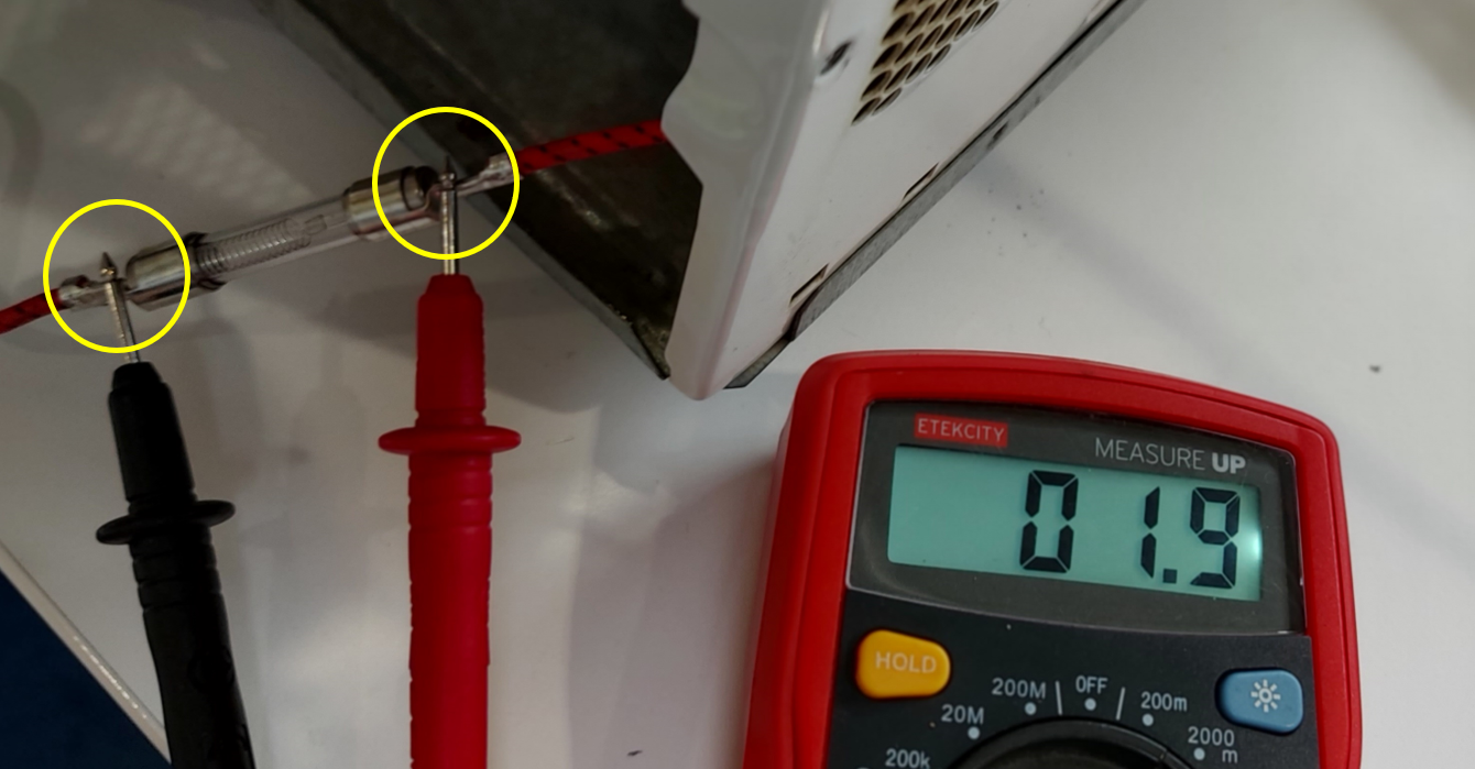

Sur le micro-ondes, on retrouve 3 ou 4 fusibles différents : un fusible électrique qui se coupe en cas de surintensité, un ou deux thermiques qui se coupent en cas de surchauffe et un fusible haute tension.

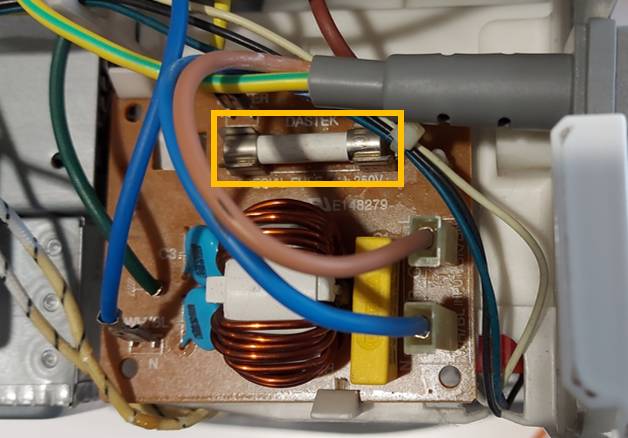

Pour tester le fusible du filtre anti-parasite
  • Ce fusible, généralement blanc, se situe sur la carte du filtre anti-parasite, sur le dessus de l'appareil. Vous pouvez le retirer à l'aide d'un tournevis plat, en faisant levier pour le sortir de son support.

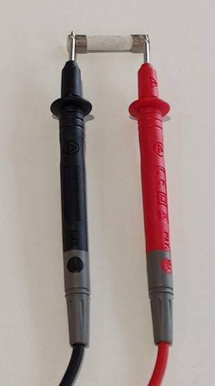

  • Réglez votre multimètre sur le mode continuité, ou sur la valeur plus basse du mode ohmmètre
  • Placez les deux pointes de mesure du multimètre sur chaque extrémité du fusible.
  • Si le fusible est en bon état, vous devriez entendre un "bip" émanant du multimètre ou voir une valeur différente de 1 ou OL. Dans le cas contraire, le fusible est coupé.

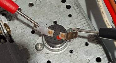

Pour tester les fusibles thermiques
  • Repérez leur emplacement : ils peuvent se trouver sur le magnétron et sur la cuve du micro-ondes.
  • Pour les tester, il s'agit de la même manipulation que le premier fusible : un test de continuité, en plaçant les pointes de mesure sur les bornes du fusible. Faites ceci pour chacun de ses fusibles thermiques.

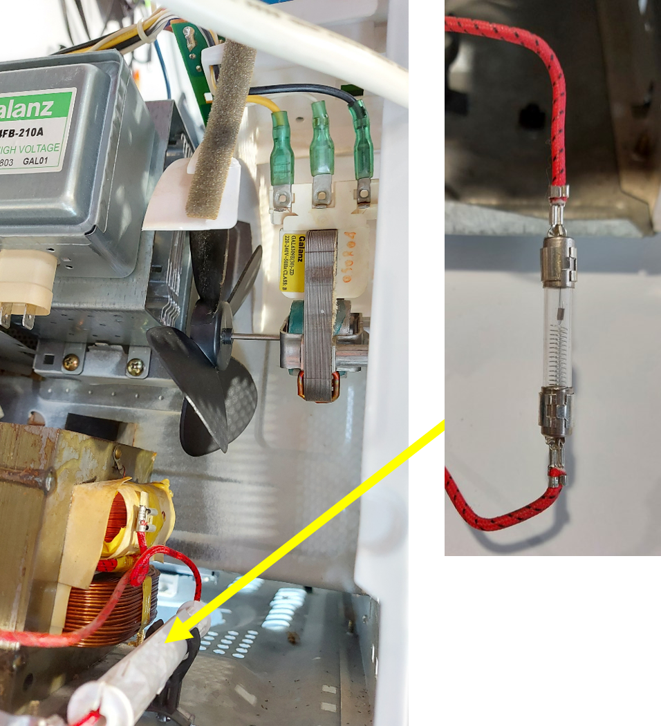

Pour tester le fusible haute-tension
  • Il est normalement situé en bas à droite, à côté du condensateur (qu'il faudra sûrement déplacer en retirant une vis pour enlever le support). Vous le trouverez sûrement dans un tube blanc qu'il suffit d'ouvrir en deux pour sortir le fusible.
  • Vérifiez si le filament n'est pas coupé, et testez le en effectuant un test de continuité sur les bornes du fusible au multimètre.
