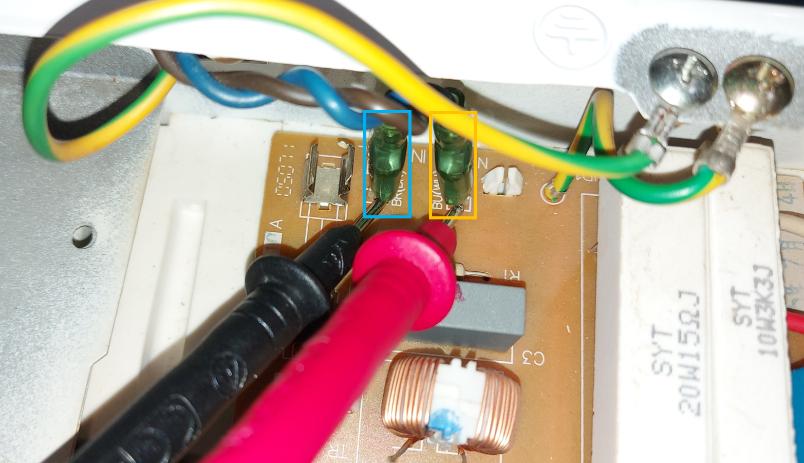

7 Testez la tension en sortie du filtre anti-parasite
Comment réparer votre four à micro-ondes - Remplacer l'antiparasite ?
Il est nécessaire de tester la tension à la sortie du filtre anti-parasite, qui est la carte située sur le dessus de l'appareil, juste après le cordon d'alimentation.
  • Réglez votre multimètre sur la position voltmètre alternatif d'un calibre supérieur à 230 V (souvent 600 V)
  • Repérez le cheminement des fils bleu et marron.
  • Mettez les pointes sur chacune des deux connexions métalliques, toujours en évitant tout contact avec les pièces.
Si vous n'obtenez pas une valeur de 230 volts, alors il faudra remplacer le filtre anti-parasite.
