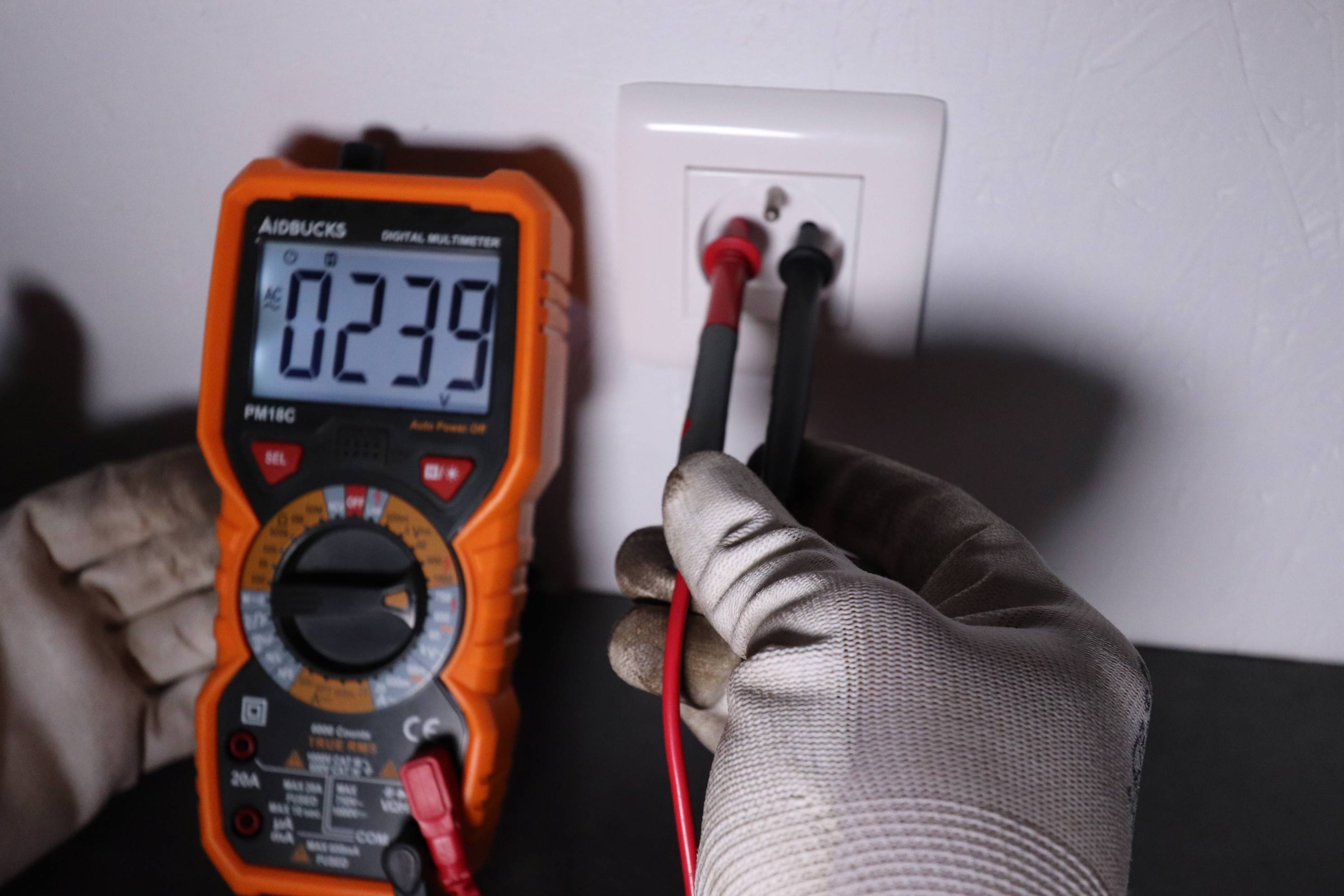

Le problème de disjonction peut provenir de la source d'énergie, la prise électrique. Pour un appareil qui consomme beaucoup de courant, il est conseillé d'utiliser une prise à l'écart des autres appareils, et de ne pas le brancher sur une multiprise.
Vérifiez visuellement l'état de la prise électrique : elle ne doit pas être humide ou brûlée.
Testez la tension avec un multimètre :
1 Testez la prise électrique

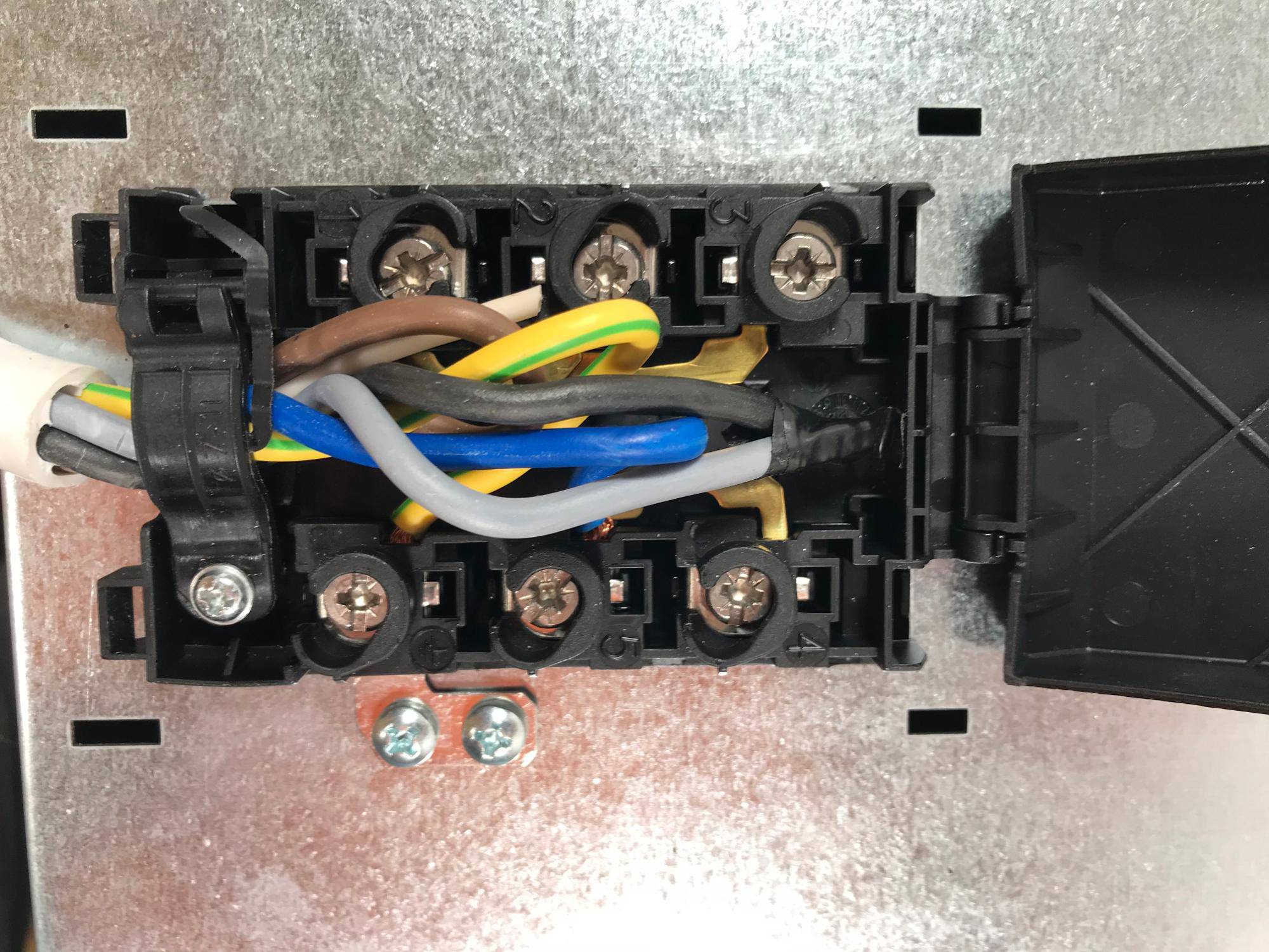

Le cordon d'alimentation arrive sur la plaque de cuisson au niveau d'un bornier permettant d'alimenter tous les composants de l'appareil.

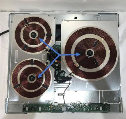

Les inducteurs servent à produire un champ magnétique permettant de chauffer le métal de la casserole posée sur la plaque de cuisson. Une défaillance de ceux-ci peut faire disjoncter la plaque de cuisson.

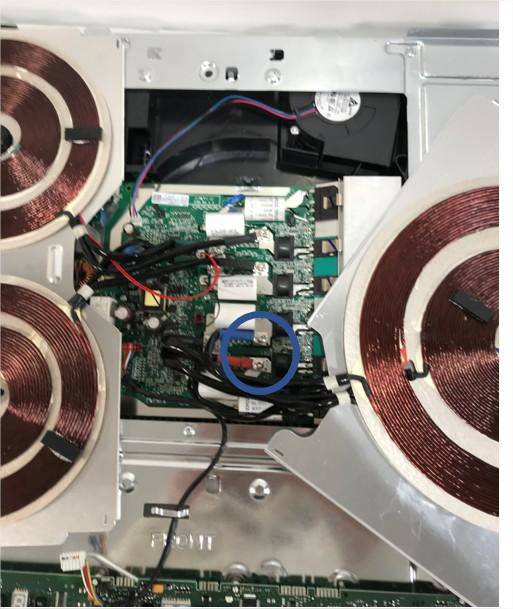

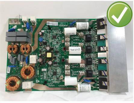

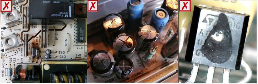

En dessous des inducteurs se trouve une carte électronique dite de puissance : c'est elle qui gère l'alimentation des différentes pièces de votre plaque de cuisson. Un des composants soudés dessus peut provoquer la panne.
Si un des composants est en mauvais état, il faudra le remplacer. Il est alors possible d'en souder un nouveau sur la carte, ou de remplacer la carte complète.
4 Contrôlez la carte de puissance et ses composants
