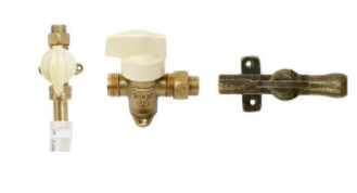

Cela peut paraître évident, mais regarder le robinet au gaz est la première vérification à faire. Vérifiez donc bien que le robinet d'approvisionnement en gaz est ouvert.
1 Vérifiez le robinet de gaz

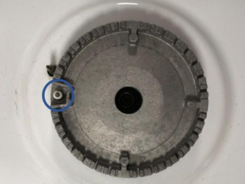

À côté de chaque brûleur se trouve une bougie d'allumage qui allume de façon électronique le mélange gaz air. Chaque procédé d'allumage provoque des étincelles sur tous les brûleurs.
3 Vérifiez les bougies d'allumage
