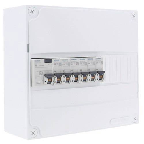

Si la prise sur laquelle vous avez branché votre appareil ou son chargeur ne fonctionne pas, c'est peut-être qu'il y a un problème au niveau de votre tableau électrique. Il arrive que certains éléments du tableau disjonctent et que certaines prises ou équipements ne soient plus alimentés en électricité.
Il suffit de remettre le fusible de la prise qui a disjoncté. Sinon, appelez un professionnel pour réparer votre installation.
2 Vérifiez le tableau électrique

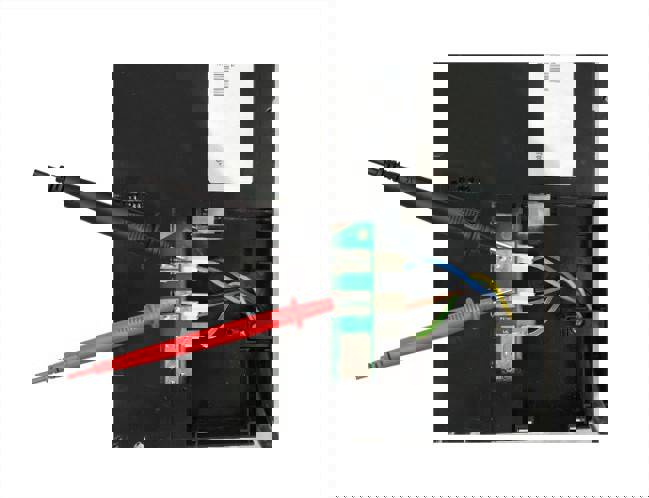

Pour tester la tension au bornier :
Vérifiez si la tension est bien présente entre la phase (marron ou noir) et le neutre (fil bleu). Si la valeur affichée au multimètre est nulle ou faible, il faudra remplacer le cordon. Si vous obtenez une valeur comprise entre 220 et 240 volts, alors c'est la carte électronique qui est défectueuse.
3 Testez l'alimentation au bornier
