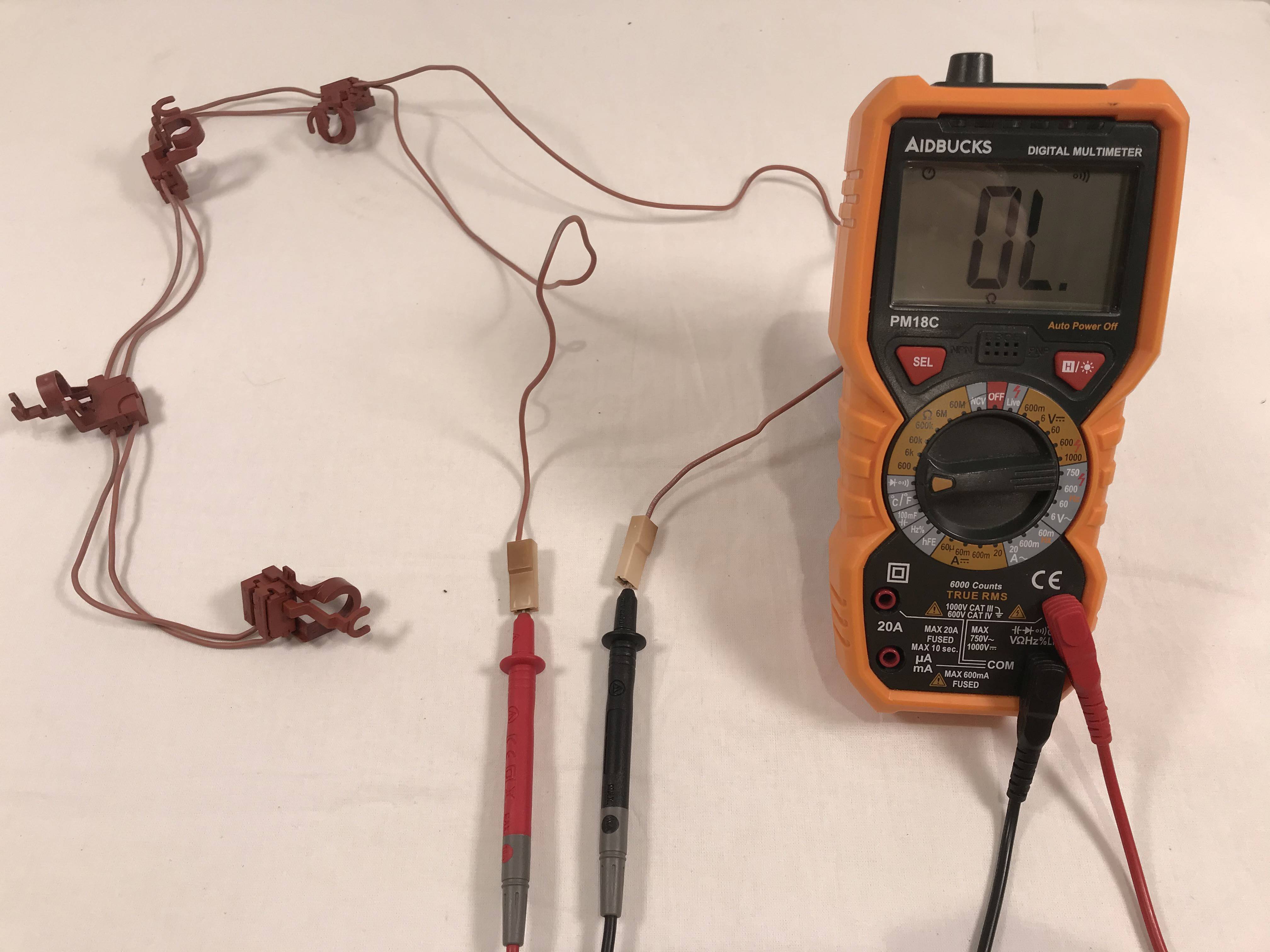

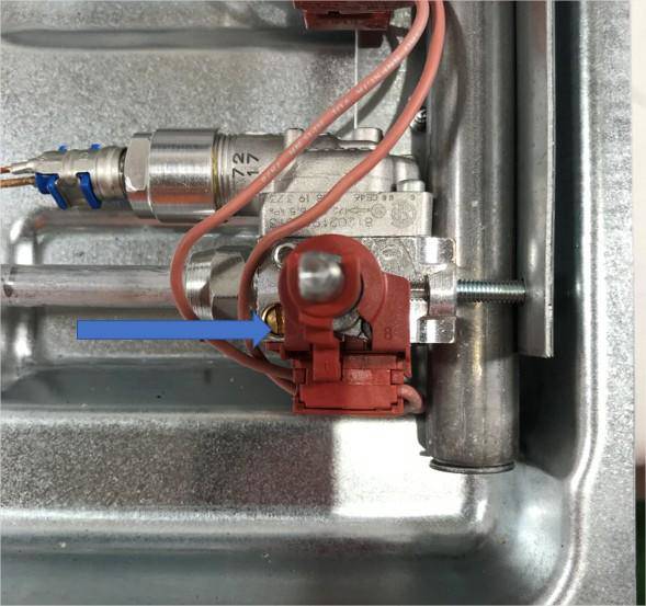

Chaque bouton est équipé d'un interrupteur qui permet l'allumage de la flamme. Il faudra tester au multimètre chaque interrupteur.
Lorsque vous actionnez un interrupteur, le contact doit se fermer et il doit y avoir un changement d'état ou un bip sonore (selon le multimètre). Si un ou plusieurs interrupteurs ne répondent pas, le système d'allumage est défectueux.
1 Vérifiez les interrupteurs de la plaque

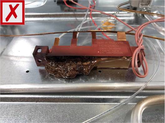

Le transformateur sert à générer une haute tension pour alimenter les bougies d'allumage. Comme il fonctionne avec une haute tension, il n'est pas testable avec un multimètre classique.
Vous pouvez cependant vérifier son état, il ne doit pas présenter de gonflement ou de brûlures. S'il est en mauvais état, alors changez-le.
2 Contrôlez le transformateur
