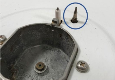

Le thermocouple sert à surveiller la flamme sur le brûleur. Celui-ci est placé à côté du brûleur et est chauffé par la flamme. Il ressemble à une petite sonde métallique.
1 Vérifiez le thermocouple

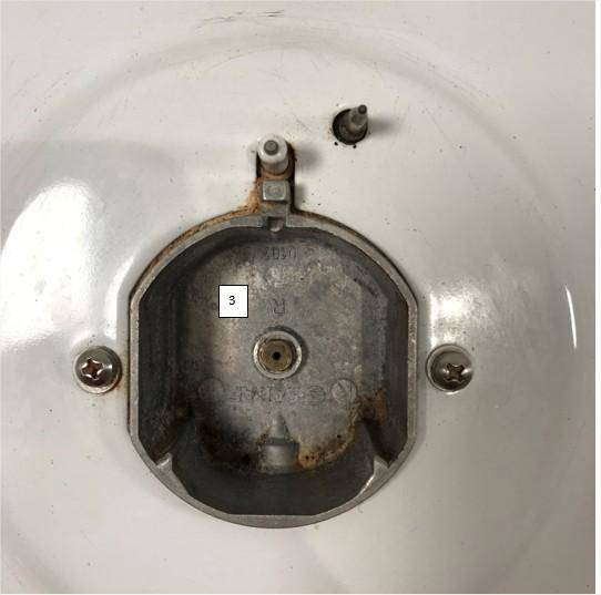

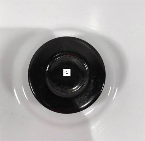

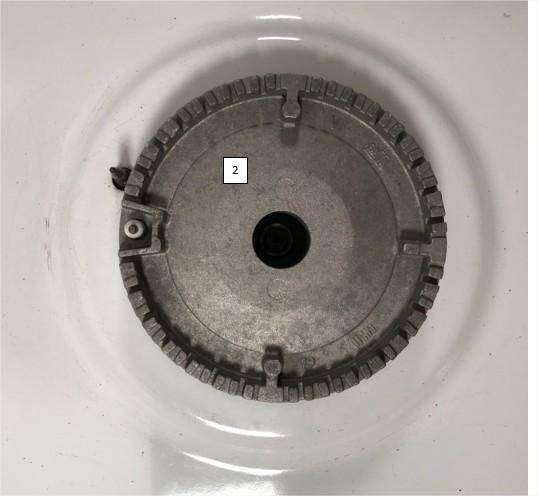

Un brûleur se compose d'un couvercle (1), d'un anneau (2) et d'une coupelle (3). Si la flamme ne s'allume pas, il peut arriver que le couvercle du brûleur soit mal positionné suite à un nettoyage par exemple.
2 Contrôlez les brûleurs

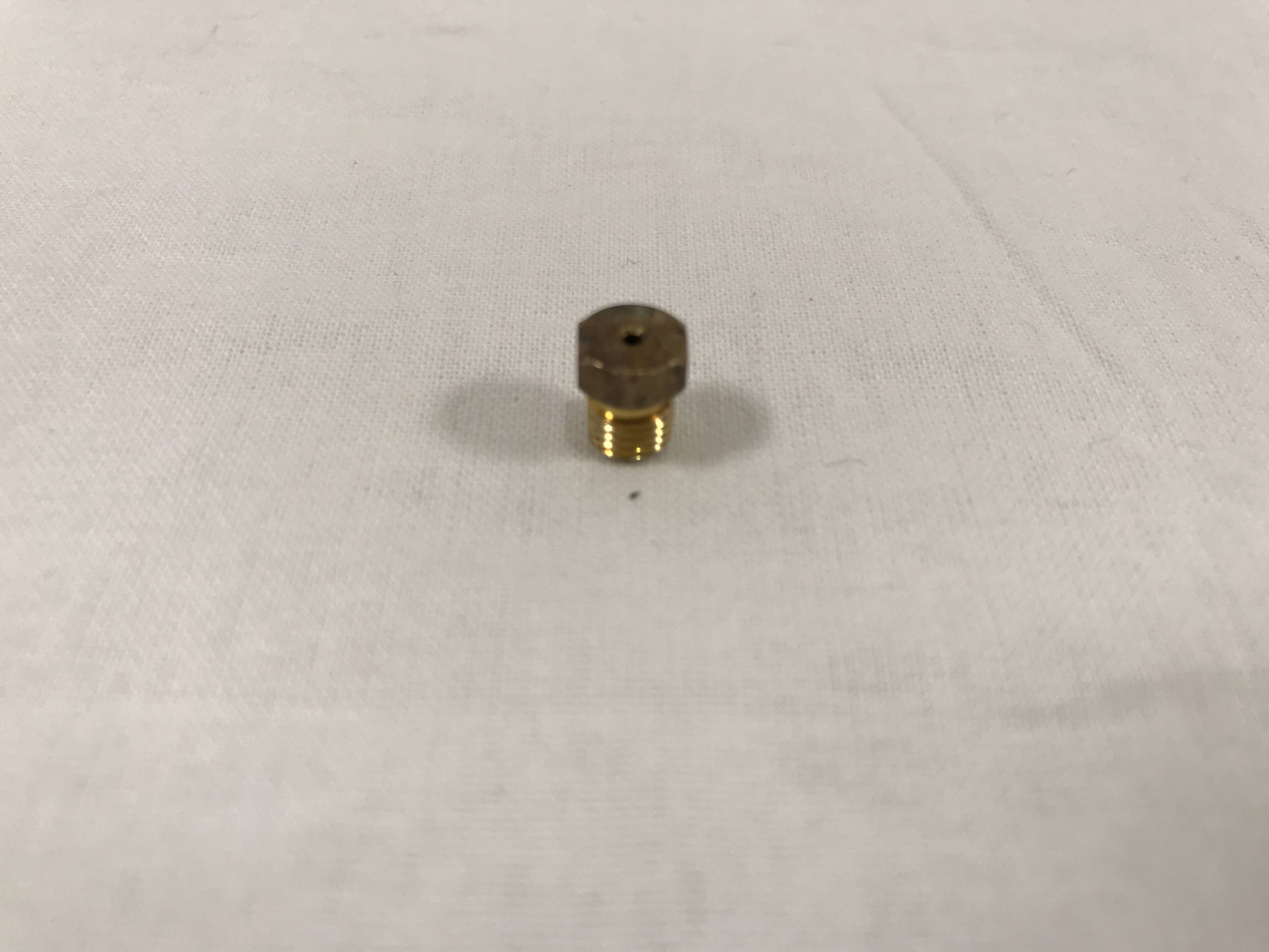

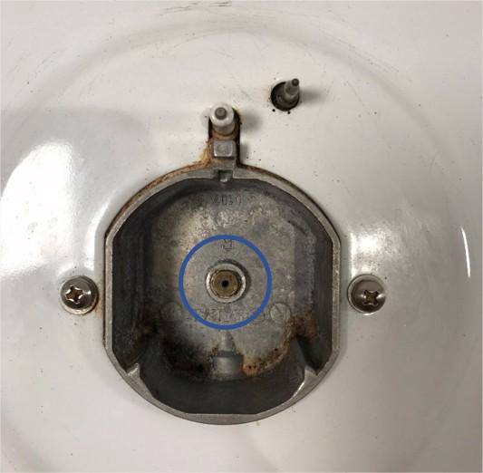

L'injecteur se trouve au centre du brûleur et veille à laisser passer une quantité de gaz suffisante pour une bonne combustion. Il s'agit d'une petite vis avec un trou à l'intérieur.
3 Examinez les injecteurs
