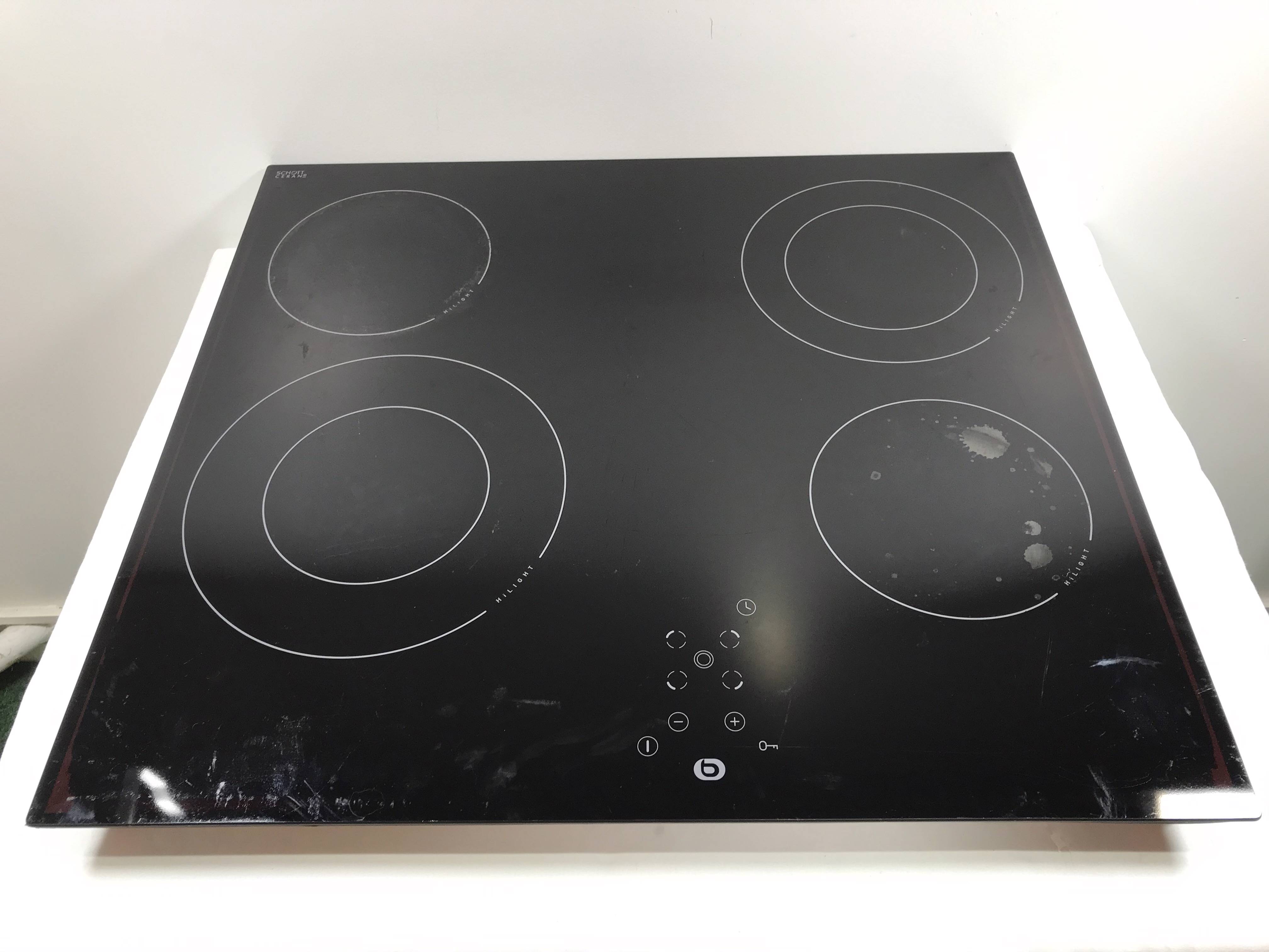

Il existe plusieurs types de plaque de cuisson : plaque au gaz, électrique ou à induction. La plaque à induction a de nombreux avantages : elle consomme moins d'énergie, est plus rapide, efficace et permet de régler la température de cuisson.
Il est possible que la plaque à induction ne chauffe pas, dans ce cas il va falloir :

Avant d'incriminer l'appareil, vérifiez si vos casseroles et poêles sont bien adaptés à l'induction :
Si vous ne savez pas ou avez un doute, il vous suffit d'approcher un aimant sur le dessous du récipient : s'il est aimanté, c'est qu'il est adapté pour le chauffage par induction.

Pour certaines marques de plaque à induction, un code erreur signal la panne pour vous orienter dans la réparation et le diagnostic. Il peut s'agir d'une plaque à induction des marques :
Si vous voyez un code erreur sur votre plaque, reportez-vous à la notice de votre fabricant pour connaître la signification du code et les indications pour résoudre la panne.

Pour tester la tension au bornier :
Vérifiez si la tension est bien présente entre la phase (marron ou noir) et le neutre (fil bleu). Si la valeur affichée au multimètre est nulle ou faible, il faudra remplacer le cordon. Si vous obtenez une valeur comprise entre 220 et 240 volts, alors c'est la carte électronique qui est défectueuse.
