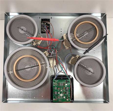

Il peut arriver que l'un des foyers de la plaque (ou plusieurs) ne chauffe plus. Dans ce cas, il faut utiliser un multimètre pour tester :

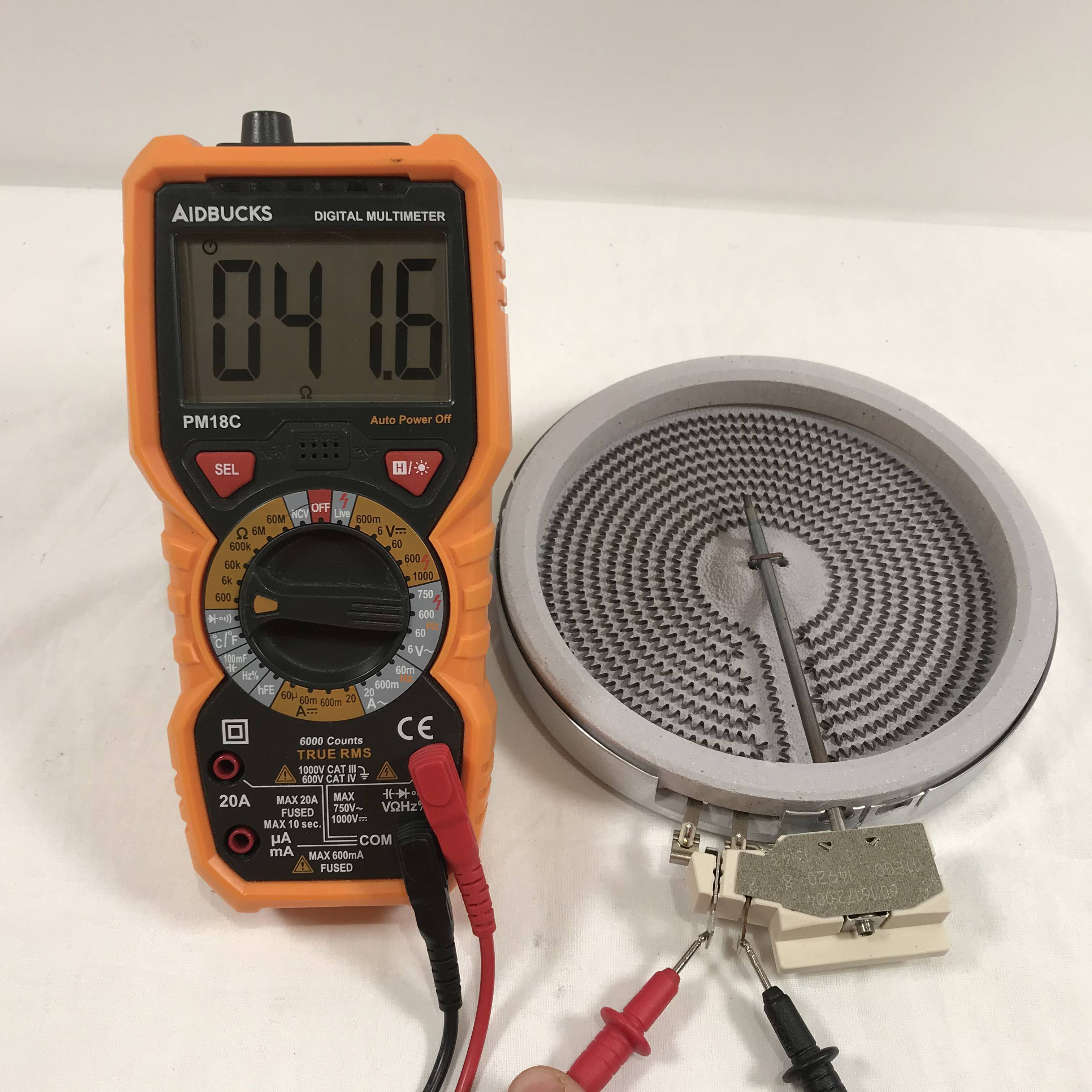

Pour tester le foyer qui ne fonctionne plus à l'aide d'un multimètre :
1 Testez le foyer qui ne fonctionne plus

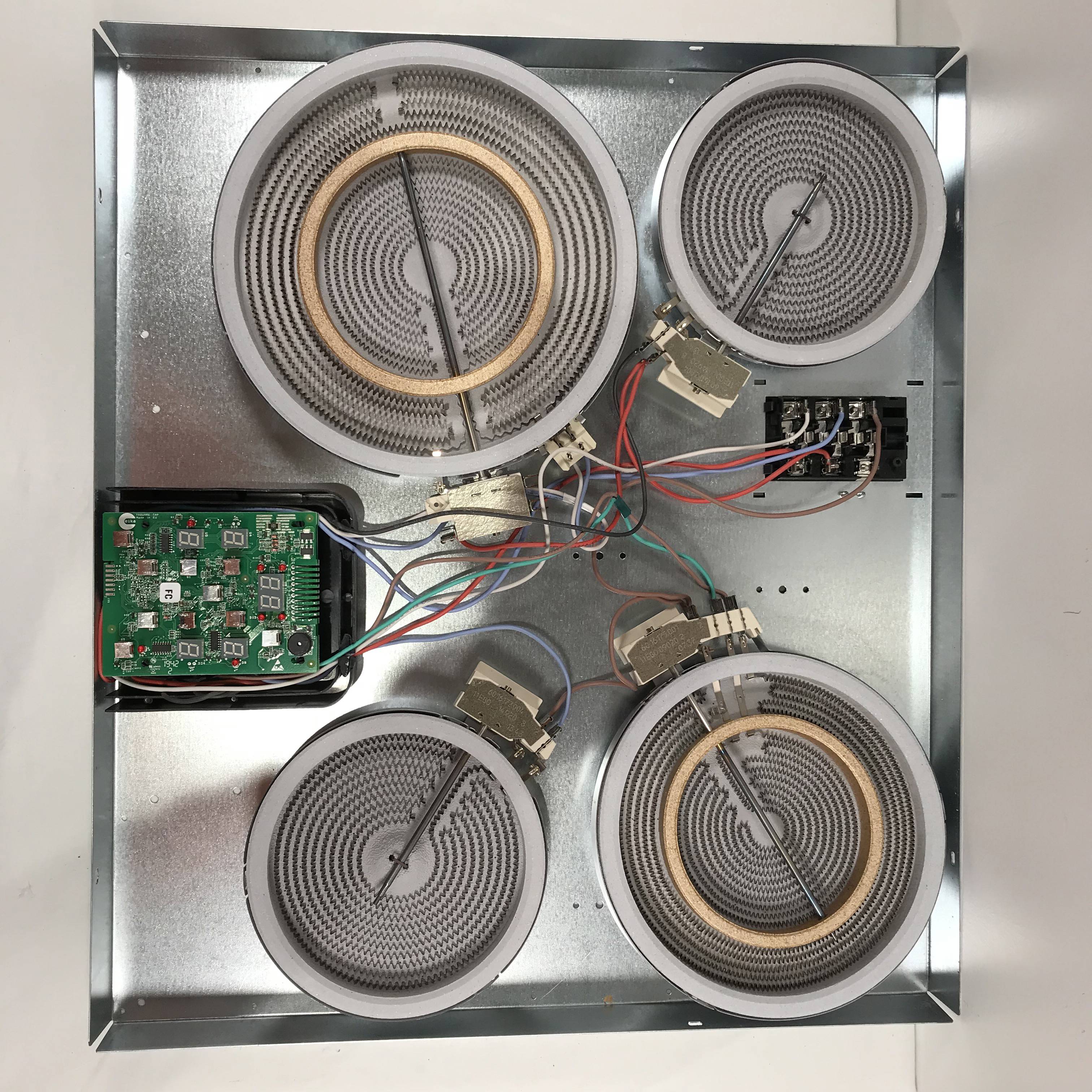

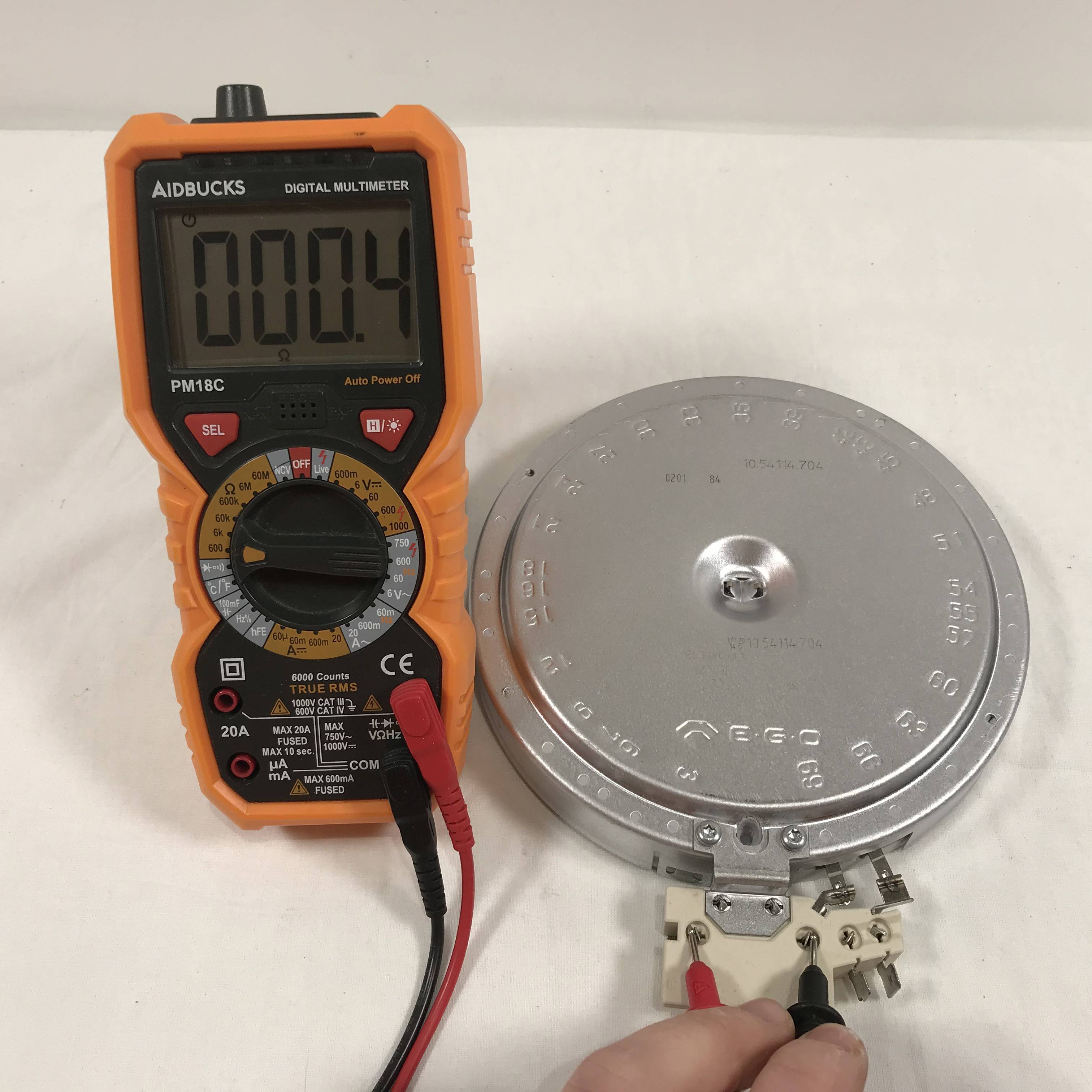

Il faudra réaliser un test du régulateur, qui est intégré au foyer de la plaque. C'est la tige métallique traversante qui permet la régulation de la température.
2 Vérifiez le régulateur

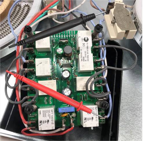

IL est nécessaire de procéder au test de la connectique de vos foyers. Chaque foyer est alimenté en 230 volts par l'électronique : il faut donc tester la continuité des deux fils alimentant le foyer incriminé.
Les fils doivent être passants et la valeur affichée sur l'appareil de mesure doit changer d'état.
Si votre multimètre affiche 1 ou OL, les fils sont défectueux. Si la connectique est bonne mais que votre plaque ne fonctionne pas, c'est la carte électronique qu'il faudra remplacer.
3 Contrôlez la connectique
