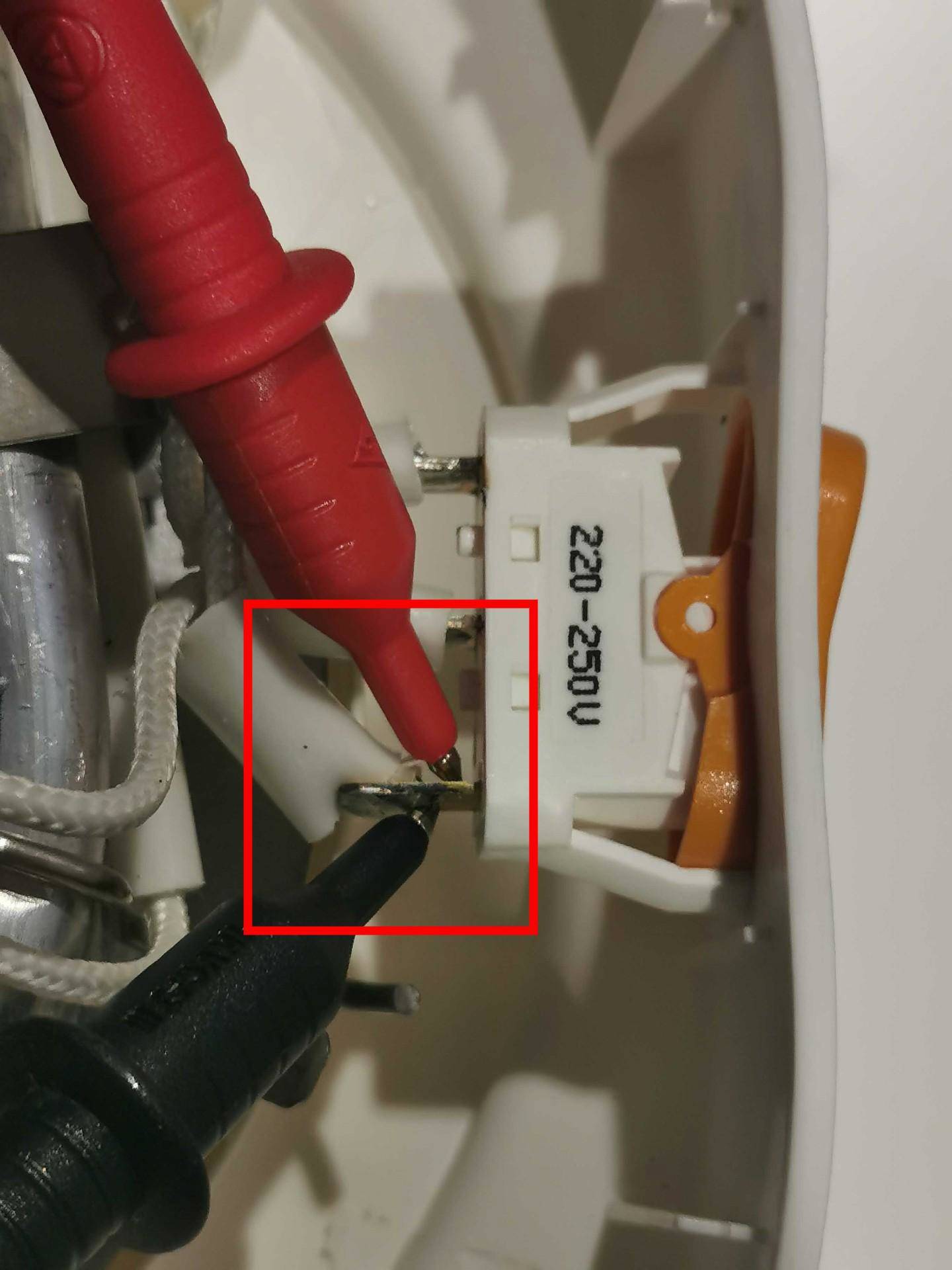

L'interrupteur principal de la cafetière est celui qui met en marche votre machine. Si celui-ci est en mauvais état, il ne conduit pas et ne transmet pas de courant lorsqu'il est activé. Pour le tester, effectuez un test de continuité :
  • Réglez votre multimètre sur le mode continuité (représenté par une icône d'ondes sonores), ou sur la valeur plus basse du mode ohmmètre (représenté par le symbole Oméga Ω)
  • Placez les pointes du multimètre sur chaque point de branchement. Activez puis désactivez l'interrupteur. Si l'affichage change d'état, l'interrupteur est en bon état. Sinon, il est défectueux et il faut le remplacer.
