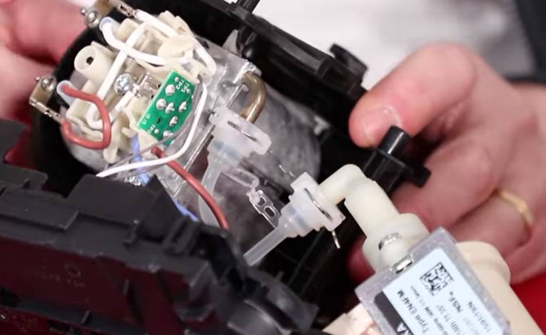

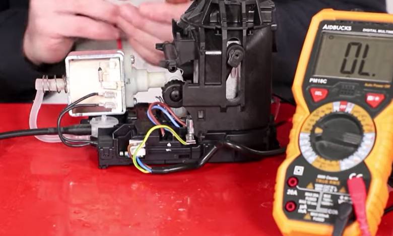

Une absence de pression ou une pompe défectueuse peuvent être à l'origine de l'absence d'écoulement de votre café. Généralement, la pompe se trouve juste après le réservoir, car ces deux éléments sont reliés par une seule durite.
2 Testez la pompe de la cafetière

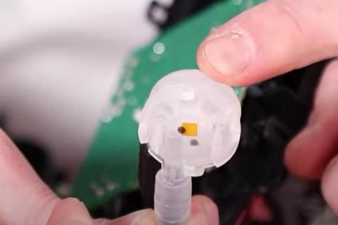

Le débitmètre va permettre le contrôle de l'eau qui rentre.
4 Testez le débitmètre
