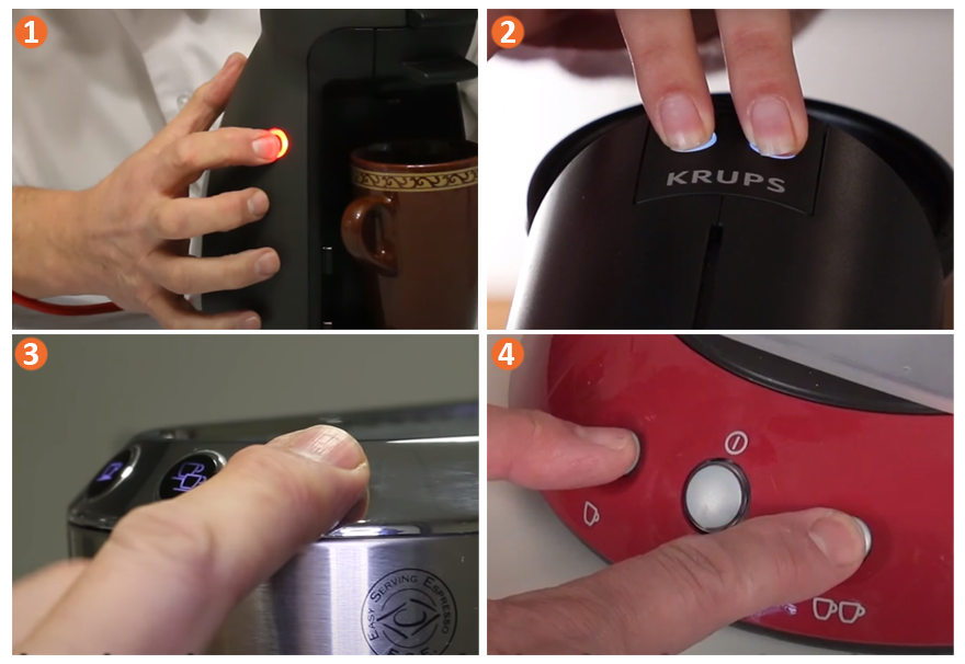

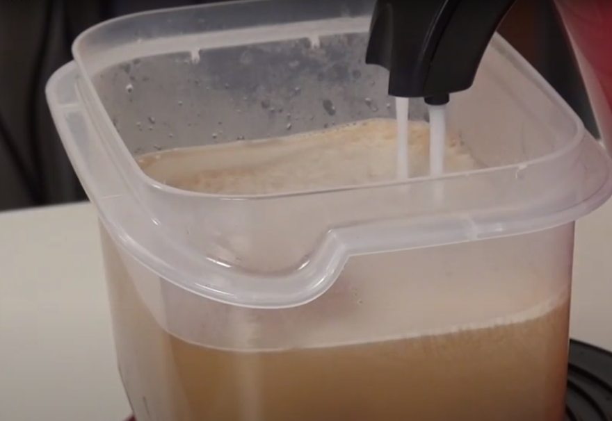

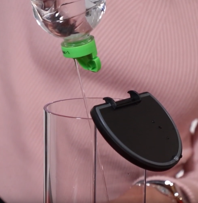

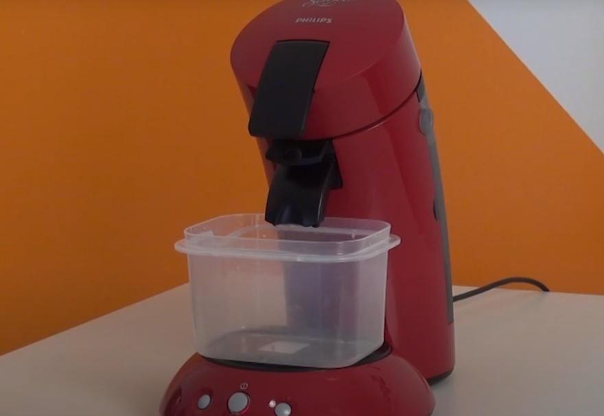

La première chose à faire en cas de problème sur une cafetière est de la détartrer. Il s'agit d'une opération classique et simple, où il suffit de lancer un programme de détartrage avec du vinaigre blanc.
À la fin de l'opération, la cafetière sera détartrée et propre de l'intérieur. C'est une opération à répéter tous les trois mois environ, pour conserver l'appareil en bon état.
Comment entretenir et détartrer une cafetière Senseo au vinaigre blanc ?
TUTO1 Détartrez votre cafetière

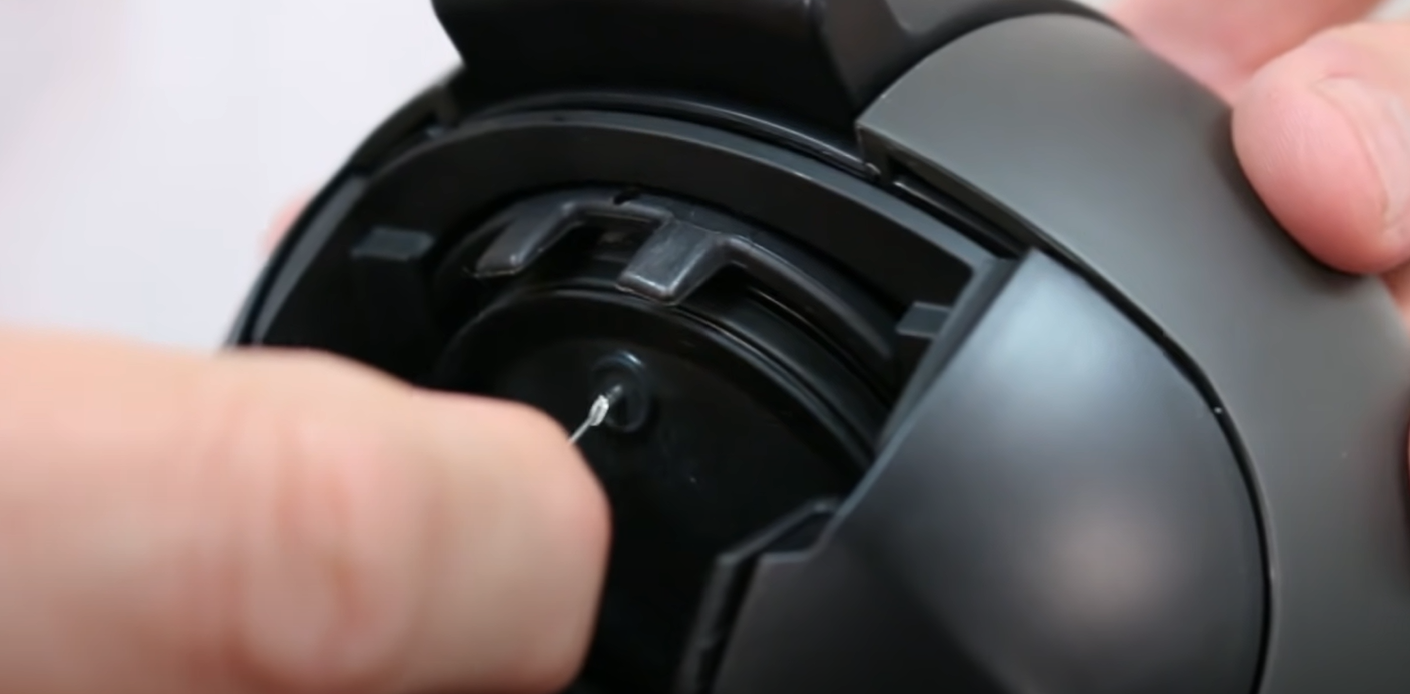

Si la vapeur ne sort pas de la buse, c'est peut-être parce qu'elle est bouchée. Vérifiez son état et si besoin, débouchez-la à l'aide d'un outil fin, tel qu'une aiguille ou d'un cure-dent. Vous pouvez également la laisser tremper dans du vinaigre blanc préalablement chauffé.
Si votre buse ne se débouche pas, il faudra la changer par une nouvelle pour que votre cafetière fasse à nouveau de la vapeur.
Comment remplacer le bec verseur d'une cafetière Magimix ?
TUTO2 Débouchez la buse de vapeur de la cafetière

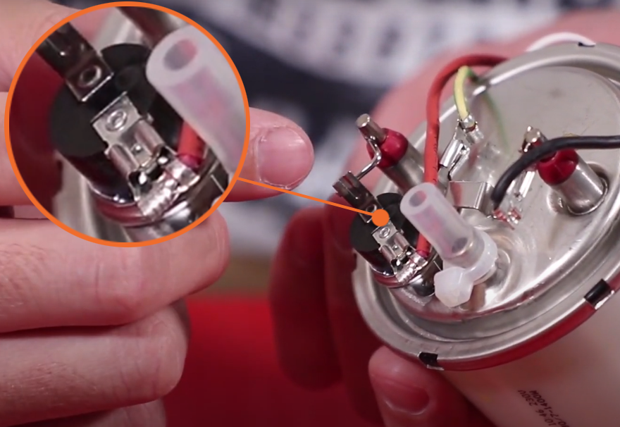

Le thermostat, ou fusible thermique, est une pièce qui assure la sécurité dans la chaudière. En cas de température trop importante, il coupe le circuit électrique. Il est possible que celui-ci se soit coupé suite à une chaleur importante dans la cafetière.
Si le multimètre affiche une valeur ou émet un "bip" sonore, le thermostat est en bon état. En revanche, s'il affiche "1" ou "OL", le thermostat est coupé et il faut le remplacer. Il arrive que le thermostat soit indissociable de la chaudière et que tout le bloc soit à remplacer.
3 Testez le thermostat de la chaudière

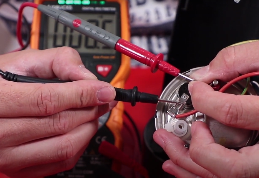

Le système de chauffage de la cafetière est composé de plusieurs éléments, dont la résistance, qu'il faut tester électriquement.
Si le multimètre affiche une valeur d'environ 30 ohms, la résistance est en bon état. En revanche, s'il affiche "1" ou "OL", la résistance est défaillante et il faut la remplacer. Il arrive que vous ayez à remplacer la chaudière complète, si vous ne pouvez pas dissocier la résistance du bloc.
5 Testez la résistance de la chaudière
