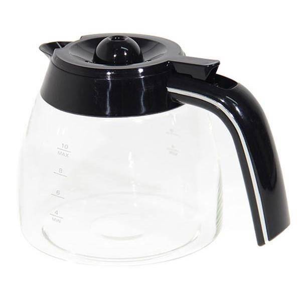

Dans le cas des cafetières à filtre, la verseuse peut être à l'origine de la fuite.
Si la verseuse est en mauvais état et provoque des fuites, remplacez-la.

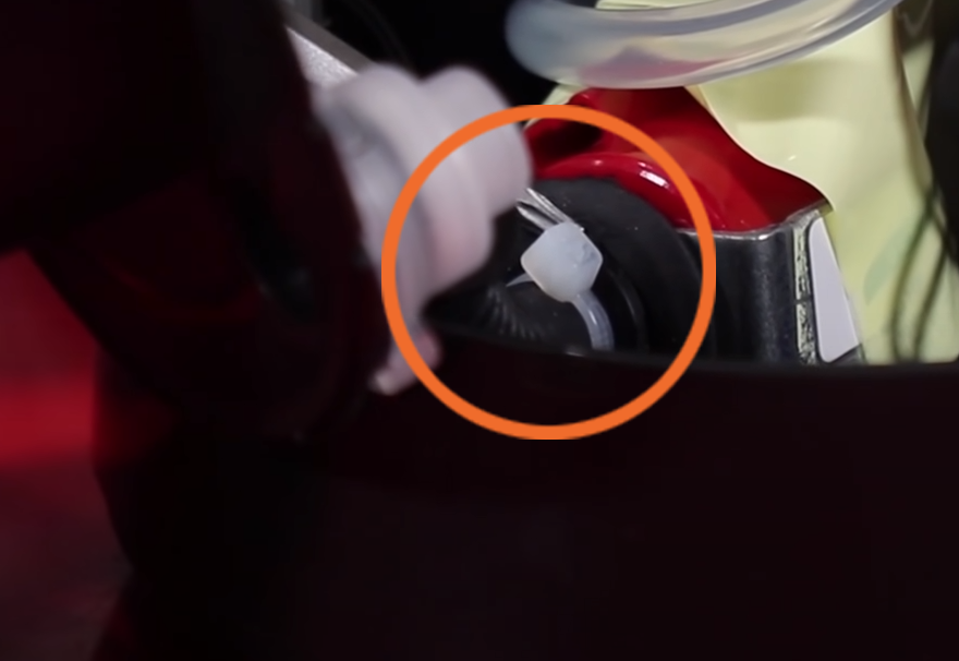

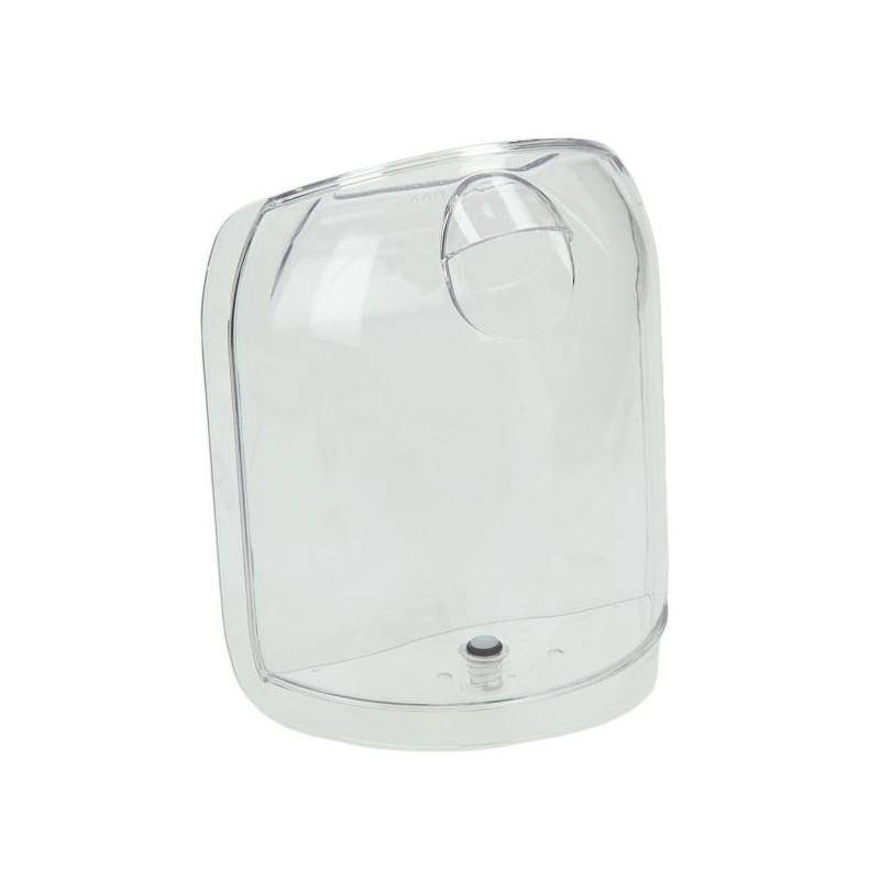

Si la fuite apparaît en bas de la cafetière, il est possible qu'une des parties du réservoir soit en cause. Il s'agit généralement de la première pièce à vérifier dans ce cas.
Si le réservoir est fendu ou si son clapet est défectueux, il est à l'origine de la fuite et il faudra le remplacer.
Comment changer le réservoir et le bac à eau d'une cafetière Delonghi ?
TUTO2 Vérifiez le réservoir de la cafetière et son clapet

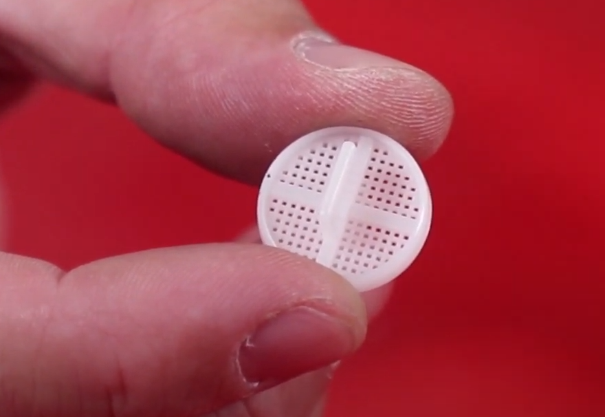

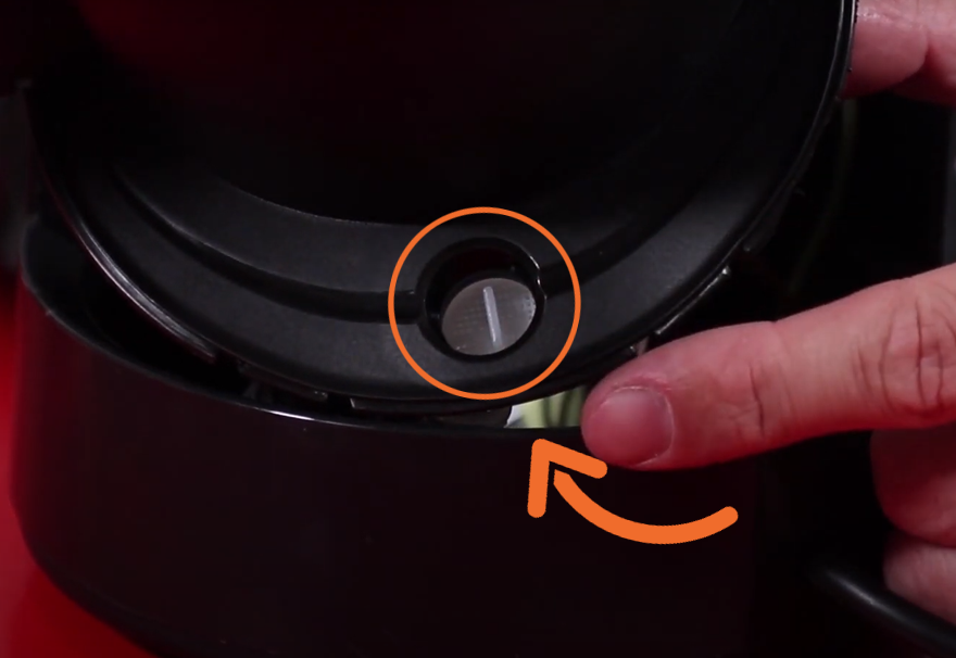

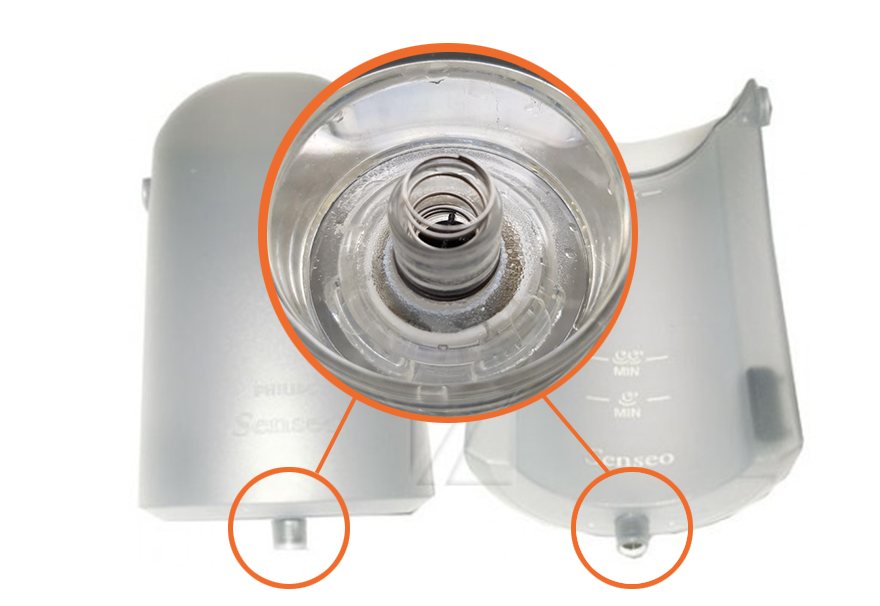

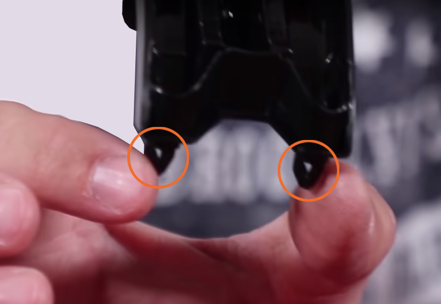

Sur les cafetières de type à dosettes ou à capsules, une pièce est disposée en dessous du réservoir et fait la liaison entre le bac et la pompe.
Si l'un de ces éléments est sale, obstrué ou bouché, nettoyez-le. S'ils sont bouchés, l'eau ne peut pas passer et va s'écouler ailleurs, provoquant la fuite.
3 Vérifiez le siège du réservoir

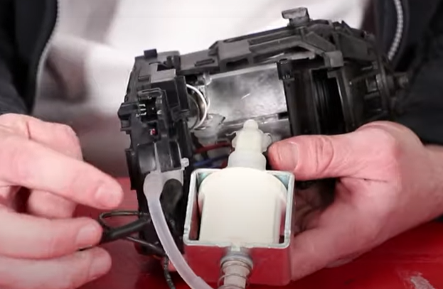

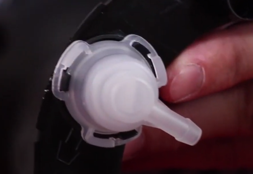

Le débitmètre permet de mesurer le débit de l'eau dans la cafetière. C'est une pièce où passe le liquide, donc possiblement à l'origine de la fuite.
Si, lorsque vous soufflez, la turbine ne tourne pas, elle est peut-être bloquée. Si possible, nettoyez l'intérieur de la pièce. Si vous ne pouvez pas, et qu'il s'avère qu'elle est à l'origine de la fuite, il faudra la remplacer.
4 Contrôlez le débitmètre de la cafetière

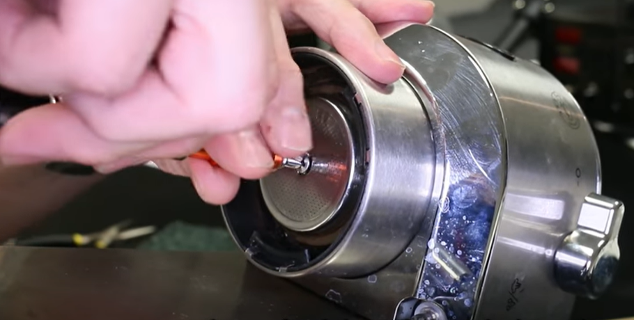

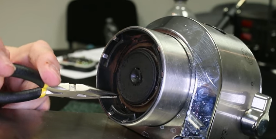

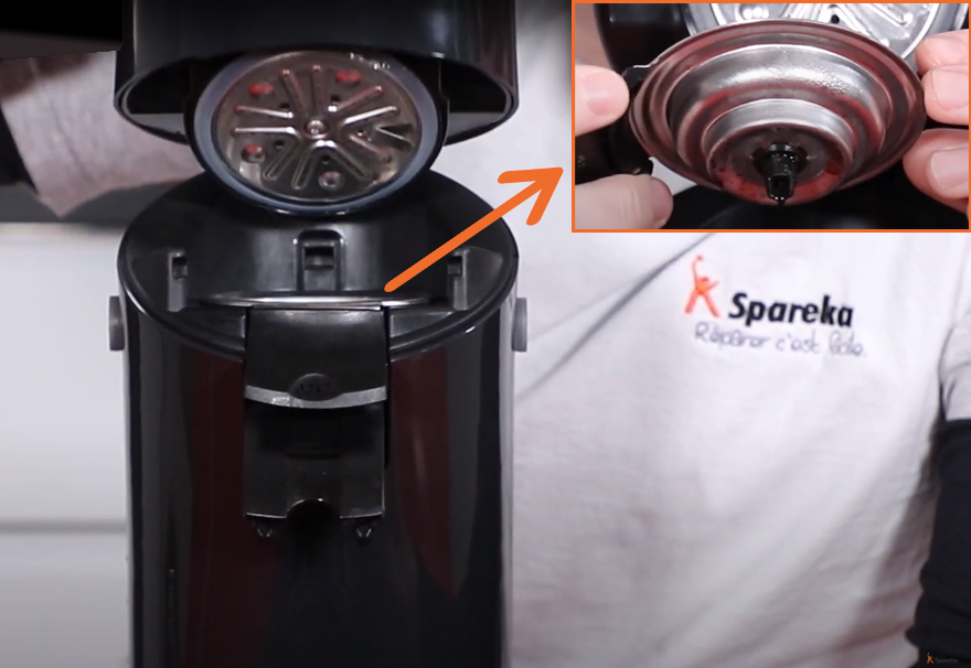

Si votre cafetière fuit au niveau du porte-filtre, c'est probablement le joint ou son support qui ne sont plus étanches.
Comment nettoyer ou changer le support à dosette d'une cafetière Senseo ?
TUTO5 Vérifiez le porte-filtre

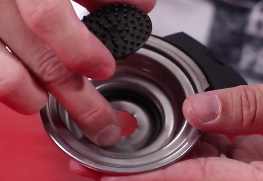

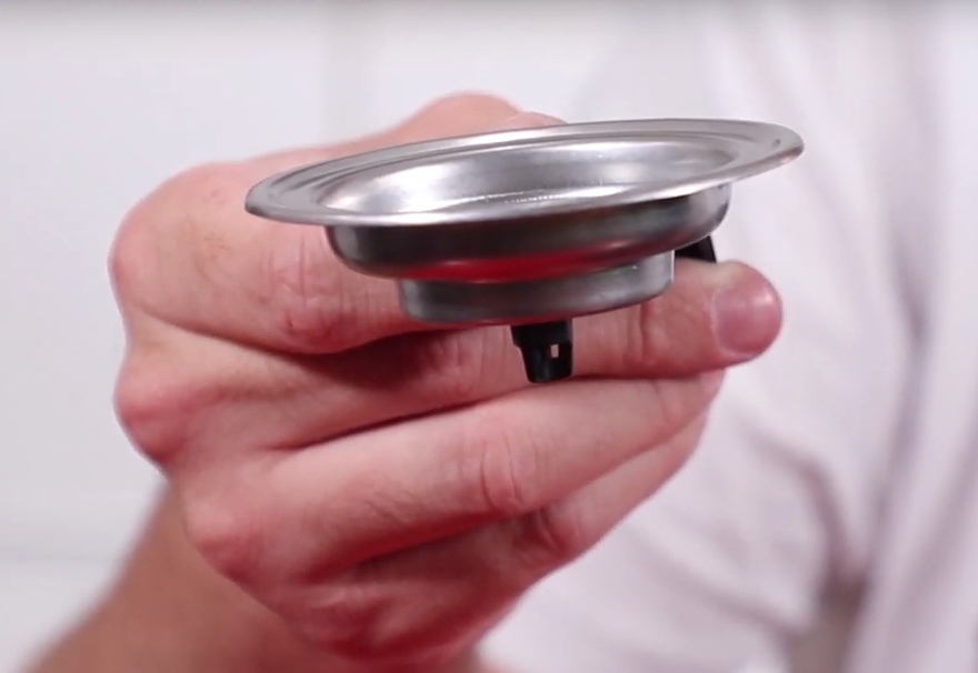

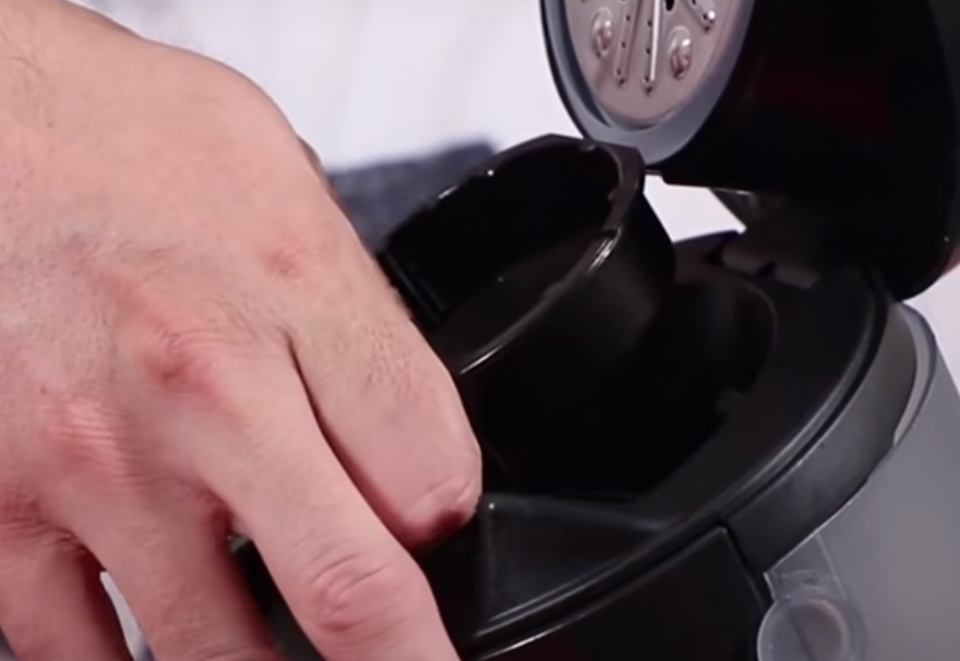

Le porte-dosette est l'emplacement dans lequel vous placez les dosettes, qui peut se boucher à cause des résidus. Cette pièce est généralement à l'origine de fuites par le couvercle.
TUTO6 Inspectez le porte-dosette

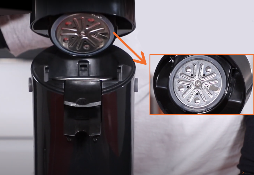

Le bec verseur peut être composé d'une ou deux buses de sortie, par lesquelles s'écoule le café. Des résidus peuvent se loger dedans, les boucher et empêcher l'eau de passer.

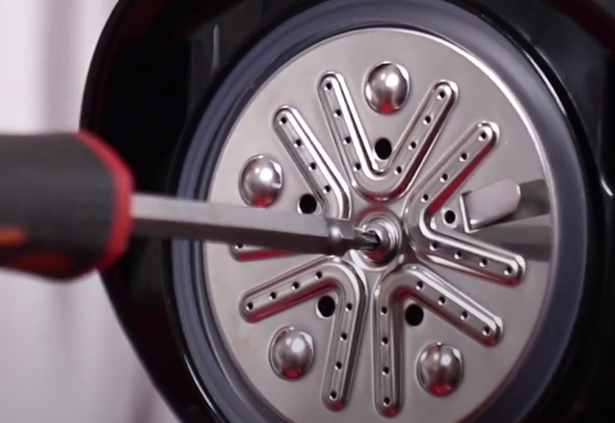

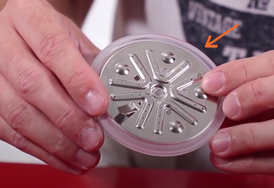

Le diffuseur est composé de petits trous qui diffusent l'eau chaude sous pression, pour qu'elle traverse la dosette.
Comment changer le joint du porte-filtre d'une cafetière Delonghi ?
TUTO7 Nettoyez le bec verseur et le diffuseur
