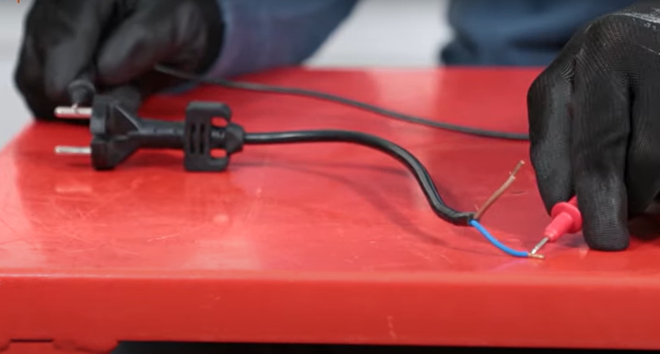

Pour effectuer un test de continuité :
  • Démontez votre cafetière pour accéder aux branchements du cordon d'alimentation. Repérez les fils d'alimentation, identifiables par leur couleur, rouge et noir, ou bleu et marron.
  • Réglez votre multimètre sur le mode continuité ou la plus petite valeur des ohms.
  • Mettez une des pointes de votre multimètre sur la partie dénudée du câble bleu de votre alimentation, et l'autre pointe du multimètre sur une des pointes métalliques de la prise de l'appareil. Si rien ne s'affiche sur le multimètre, essayez de déplacer l'électrode sur l'autre pointe métallique de la prise.
  • Faites le même test en mettant une des pointes du multimètre sur la partie dénudée du câble marron et l'autre sur la 2ème pointe métallique de la prise.
  • Dans les deux cas, vous devriez avoir une valeur qui s'affiche. Si vous avez 1 ou OL le câble est défectueux.

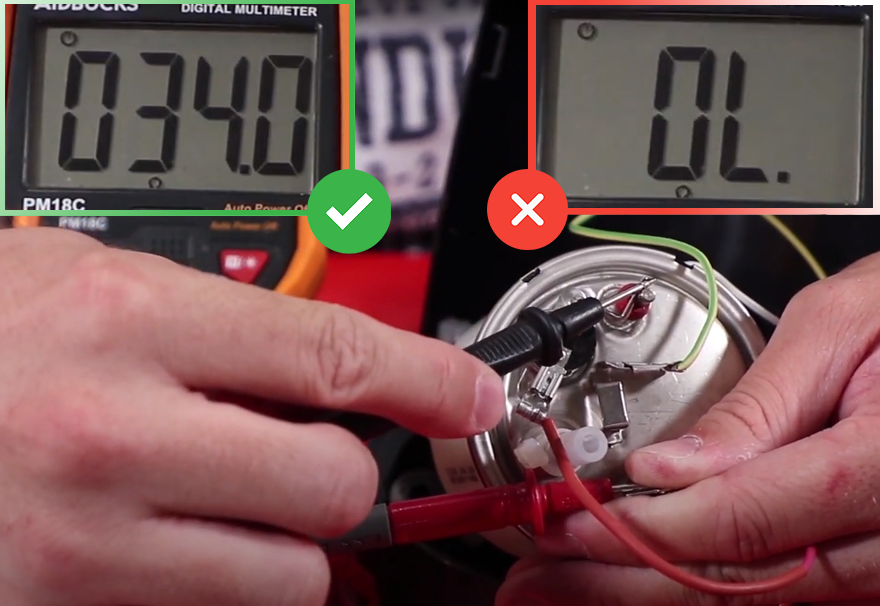

3 Testez la résistance de la chaudière
Le système de chauffage de la cafetière est composé de plusieurs éléments, dont la résistance, qu'il faut tester électriquement.
  • Démontez la cafetière et repérez la chaudière : elle a une forme arrondie, comme un cylindre.
  • Repérez la résistance. Ses bornes sont identifiables par leur couleur (une rouge et une noire), sortant de la chaudière.

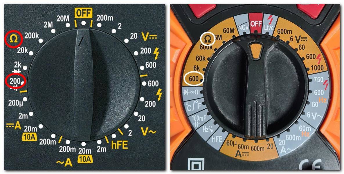

  • Réglez votre multimètre sur le plus petit calibre du mode ohmmètre (symbole oméga, Ω, sur 200 ou 600 ohms).
  • Placez les pointes de touche du multimètre sur chacune des cosses, points de branchement métalliques sur la résistance pour la mesurer.
Si le multimètre affiche une valeur d'environ 30 ohms, la résistance est en bon état. En revanche, s'il affiche "1" ou "OL", la résistance est défaillante et il faut la remplacer. Il arrive que vous ayez à remplacer la chaudière complète, si vous ne pouvez pas dissocier la résistance du bloc.

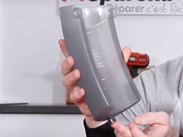

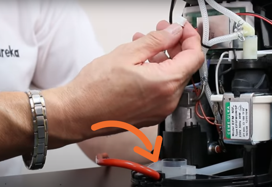

4 Vérifiez l'étanchéité des pièces de la cafetière
Les coupures de courant peuvent être provoquées par de l'eau en contact avec le circuit électrique. L'installation disjoncte par sécurité pour empêcher des problèmes électriques plus graves.

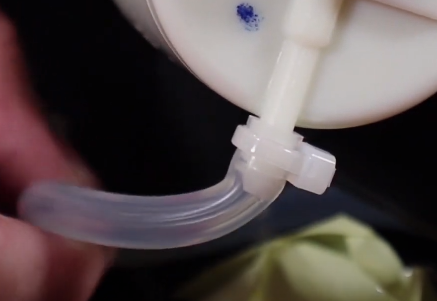

  • Inspectez les différentes pièces de la cafetière susceptibles de contenir des liquides : le réservoir, le bec verseur, etc. Vérifiez qu'il n'y ait pas de fuite.
  • Contrôlez les tuyaux dans l'appareil. Il est possible que l'un deux soit percé et que l'eau passant dedans coule sur des éléments électriques.
Si une durite (tuyau) est en mauvais état ou percée, il faudra la remplacer, ou la réparer avec du ruban adhésif étanche ou un produit spécialement conçu pour cela.
