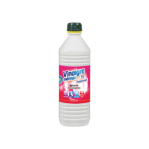

Comment détartrer une Senseo ?
La première chose à faire en cas de problème sur une cafetière est de la détartrer. Il s'agit d'une opération classique et simple, où il suffit de lancer un programme de détartrage avec du vinaigre blanc.
À la fin de l'opération, la cafetière sera détartrée et propre de l'intérieur. C'est une opération à répéter tous les trois mois environ, pour conserver l'appareil en bon état.
Comment entretenir et détartrer une cafetière Senseo au vinaigre blanc ?
TUTO1 Détartrez votre cafetière
