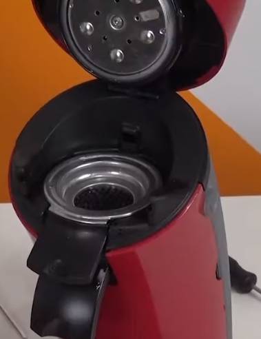

Le porte-dosette est important pour l'écoulement du café, il se situe au niveau de la tête de votre cafetière.

TUTO3 Vérifiez le porte-dosette

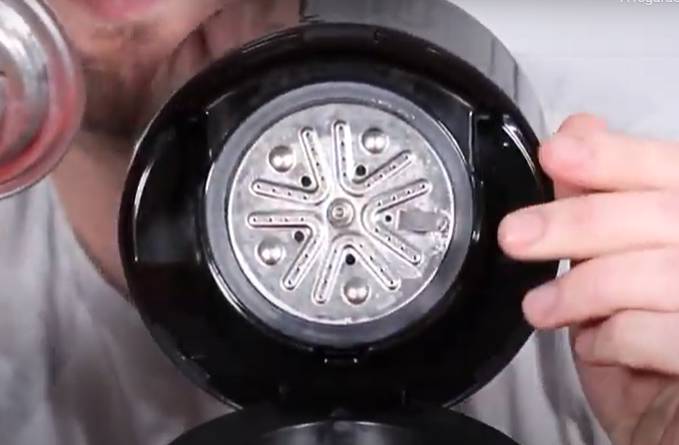

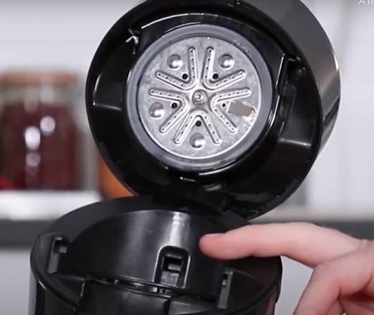

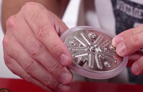

Le diffuseur est la partie qui vient plaquer la dosette que vous mettez dans votre machine à café. Il est composé de petits trous qui diffusent l'eau.
Comment changer le joint du porte-filtre d'une cafetière Delonghi ?
TUTO4 Examinez le diffuseur

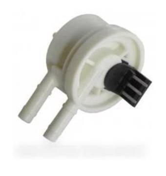

Vous allez regarder si votre débitmètre est en bon état. Cet élément permet de contrôler la quantité d’eau, il est nécessaire de démonter la cafetière pour y accéder.
5 Vérifiez le débitmètre

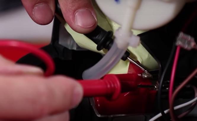

La pompe permet de propulser l'eau recueillie par le réservoir pour la distribuer sous pression vers la chaudière. Vous trouverez généralement la pompe juste après le réservoir, car ces deux éléments sont reliés par une seule durite.
6 Testez la pompe de la cafetière

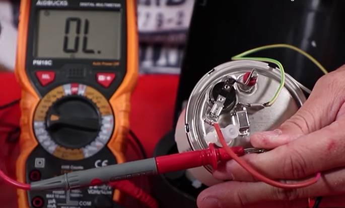

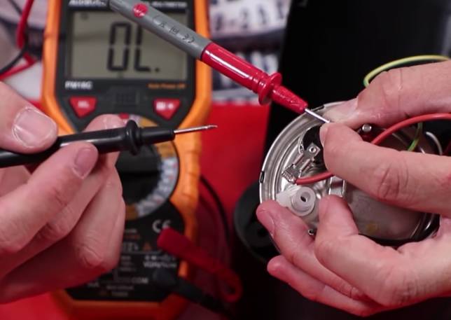

La résistance se trouve sur la chaudière. C'est l'élément qui permet de faire chauffer l'eau présente dans le bloc. Il faudra la tester à l'aide du multimètre.
8 Testez la résistance
