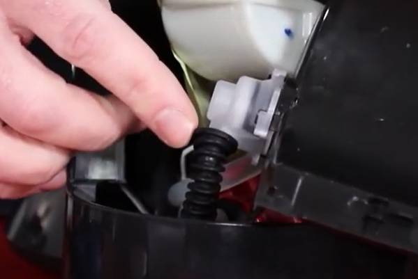

La fuite à l'intérieur peut être provoquée par un joint ou une durite abîmée. Il faut démonter le capot de la cafetière pour accéder à ces éléments.

TUTO3 Vérifiez les joints et les durites
