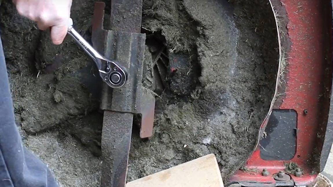

Après une utilisation de la tondeuse, de l'herbe coupée se loge entre la lame et le châssis et finit par sécher. Cela peut empêcher le mécanisme, qui permet la rotation de la lame, de fonctionner correctement.
1 Contrôlez la lame et le châssis

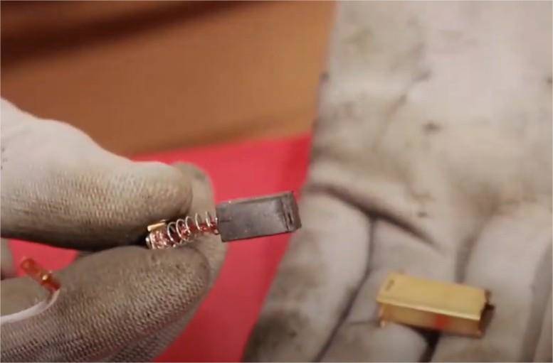

Pour que le moteur de votre tondeuse tourne, celui-ci est alimenté par des charbons qui se trouvent de chaque côté de votre moteur.
4 Vérifiez les charbons moteur
