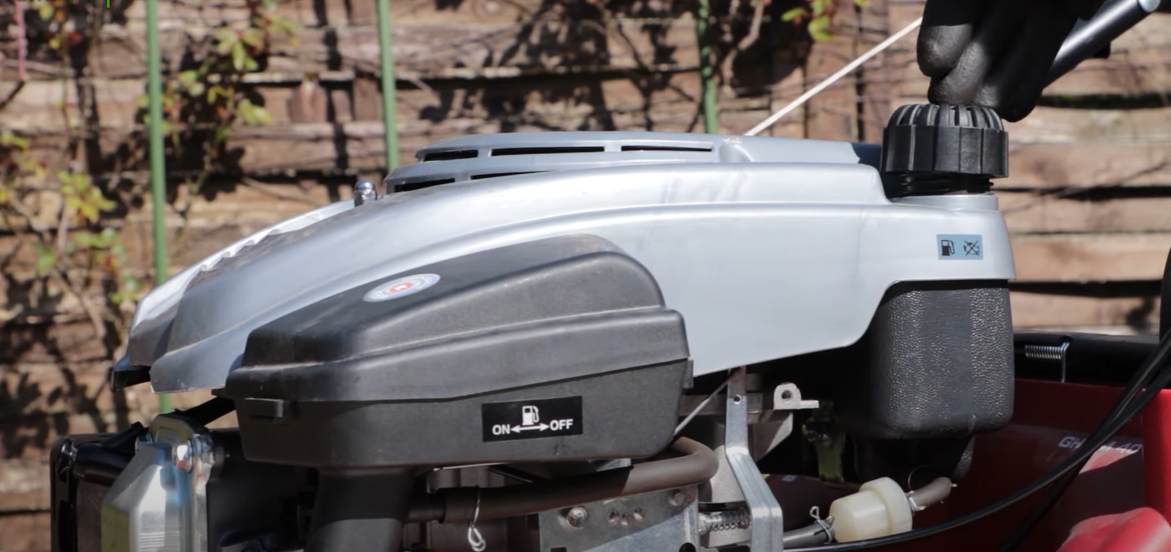

2 Vérifiez le carburant
Si le robinet d'essence est ouvert et que malgré tout la tondeuse ne démarre pas, alors il va falloir vérifier le carburant dans le réservoir.
  • Il est possible que le problème vienne aussi de l'âge de l'essence présente dans le réservoir. En effet, en l'espace d'un ou deux mois, un carburant de mauvaise qualité peut être pollué.
  • Il faudra vidanger le réservoir en mettant la machine sur le côté. Mettez un carburant adapté à votre machine si nécessaire.

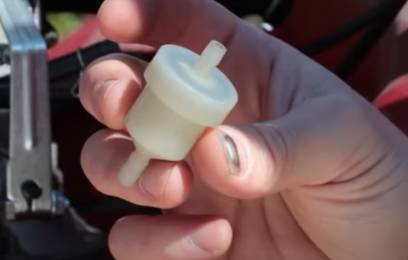

3 Vérifiez la partie réservoir
  • Le réservoir possède un filtre à carburant qui permet d'éviter que des saletés ou des impuretés n'aillent dans le carburant. S'il est encrassé, nettoyez-le.
  • Démontez votre réservoir et regardez s'il est abîmé. L'étanchéité peut être endommagée, ce qui pourrait laisser couler du carburant. Il faudra alors changer cette pièce.

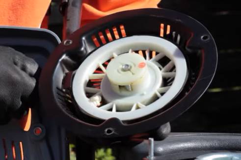

4 Contrôlez votre lanceur
Le lanceur est l'appareil relié à la poignée que vous actionnez pour démarrer votre tondeuse. Il se trouve généralement sur la partie supérieure de votre tondeuse.
  • Si vous sentez une résistance inhabituelle lorsque vous le tirez, Il faudra démonter le cache supérieur de votre tondeuse et vérifier qu'aucun corps étranger ne gêne l'action du lanceur.
  • Si le lanceur est trop endommagé, changez-le.

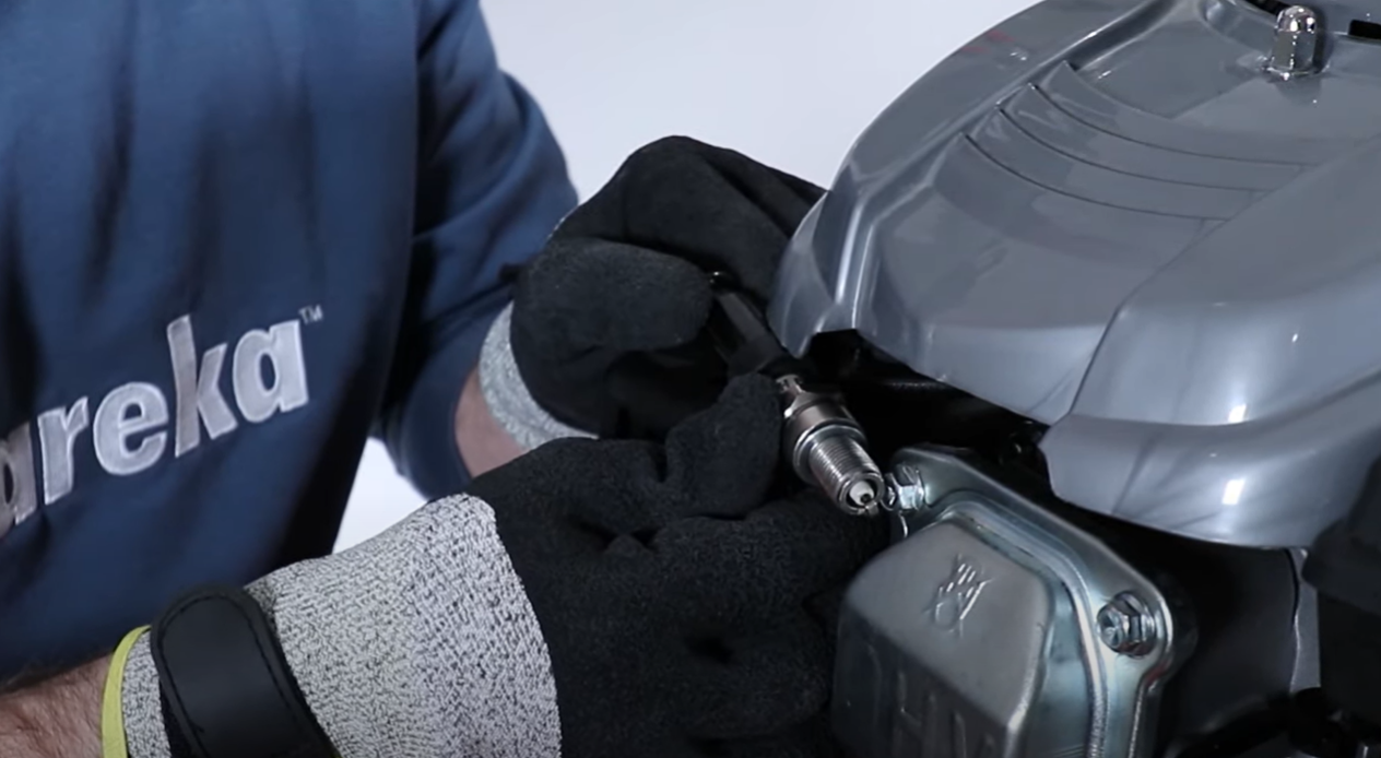

5 Testez la bougie

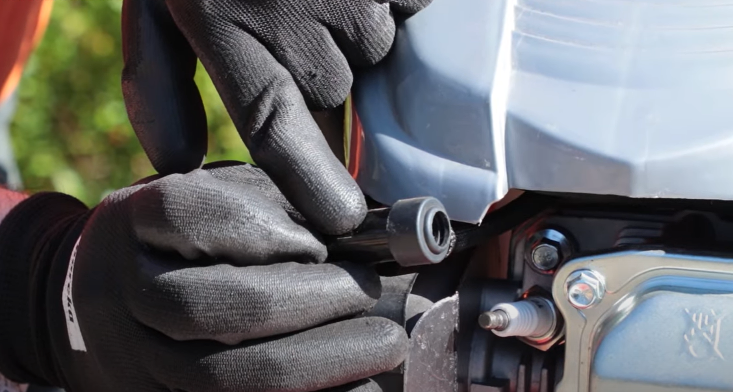

Si votre appareil cesse de fonctionner, il y a donc de grandes chances pour que sa bougie soit cassée ou encrassée. Elle se trouve à l'avant de votre tondeuse, derrière le filtre anti-parasite.
  • Pour tester son fonctionnement, il faut voir si elle produit une étincelle. Retirez-la de son logement puis replacez-la à l'intérieur du filtre anti-parasite.
  • Mettez la bougie sur une partie métallique de la machine pendant qu'une autre personne tire sur le lanceur.

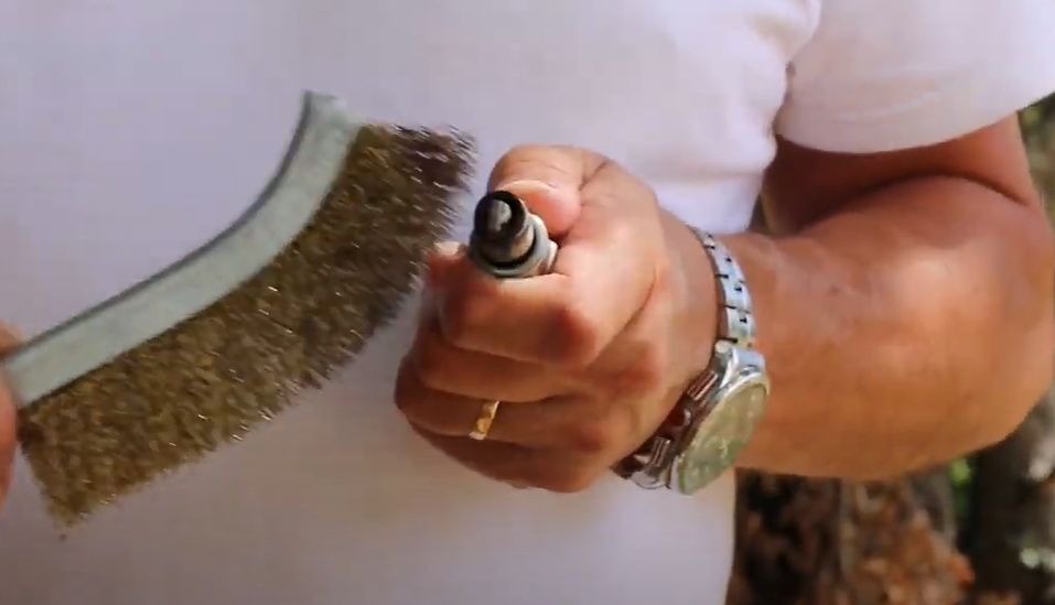

  • Si elle ne produit pas d'étincelle, il faudra soit nettoyer la bougie à l'aide d'une brosse métallique, soit la changer.

  • Enlevez l'antiparasite de la bougie d'allumage qui se trouve à l'avant de la machine.

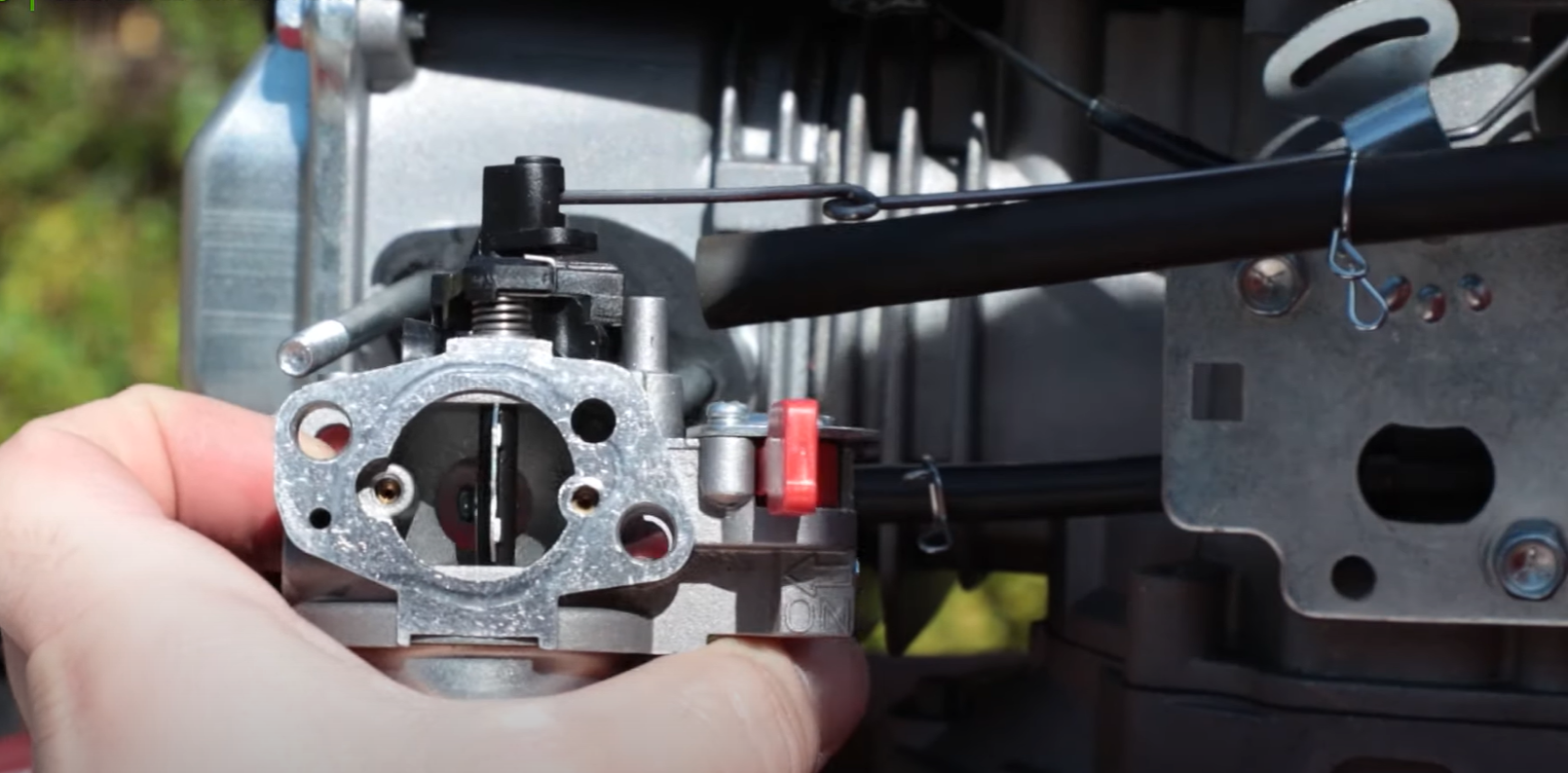

7 Contrôlez le carburateur
Si l'essence arrive bien jusqu'au carburateur et que la durite n'est pas abîmée, il est possible que ce soit le carburateur qui provoque la panne.
  • Retirez la durite et le carburateur qui se trouvent à l'avant de la machine.
  • Retirez la vis et regardez si de l'eau ou des impuretés coulent. Dans ce cas, il faudra nettoyer le carburateur à l'aide d'une soufflette ou d'une brosse.
  • S'il est endommagé, remplacez-le.
