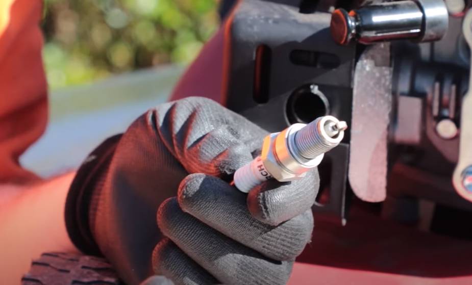

La bougie est un élément clé au démarrage d'une tondeuse. Si elle est sale ou recouverte de crasse, elle isolera électriquement les électrodes et empêchera l'étincelle de se produire. Sur la plupart des modèles de tondeuses, la bougie se trouve sur le bloc moteur, sur l'avant de votre machine.
1 Nettoyez la bougie
