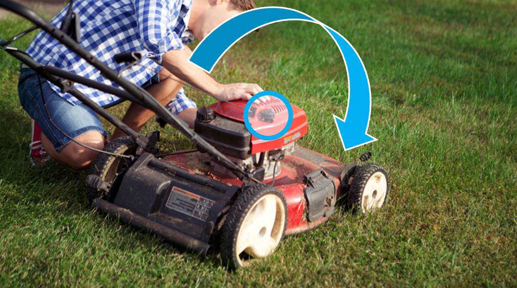

Il est possible qu'après un long temps d'hivernage, certaines pièces s'abîment et provoquent des pannes de démarrage par exemple. Si la tondeuse à un problème au niveau de l'embrayage, il faudra vérifier :

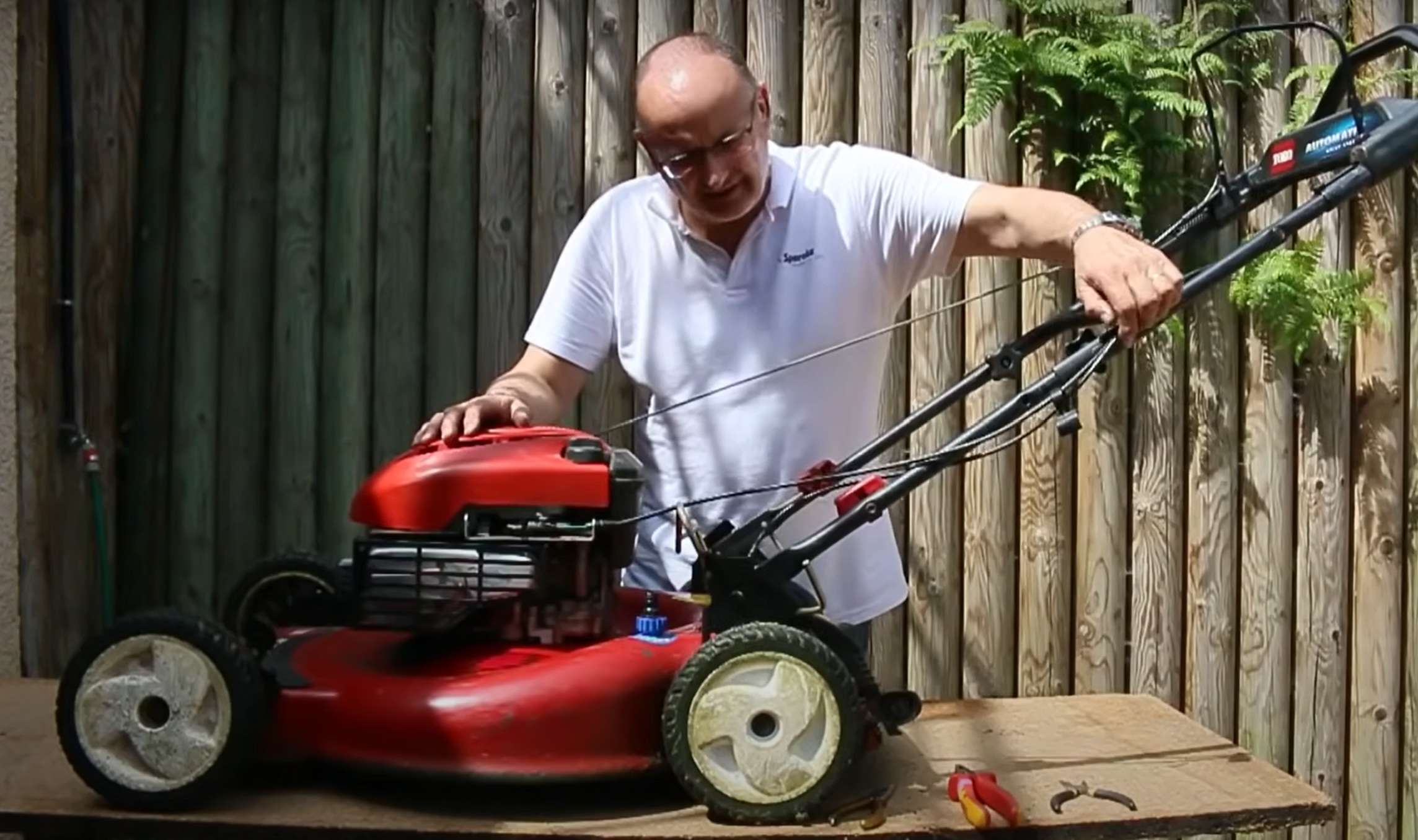

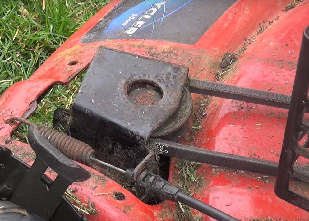

1 Vérifiez le câble d'embrayage

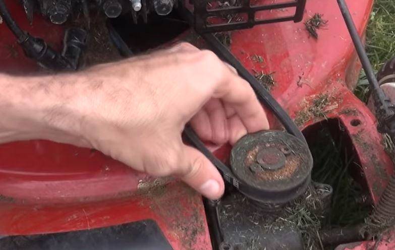

Sur certaines tondeuses, la transmission aux roues se fait grâce à une courroie. La courroie est une sorte de ruban noir en caoutchouc et flexible.
2 Contôlez la courroie

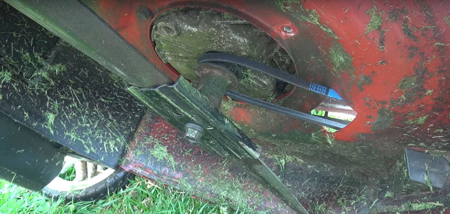

Si la courroie est mal placée ou vrillée, alors il est important de la remettre à sa position initiale.
3 Replacez votre courroie
