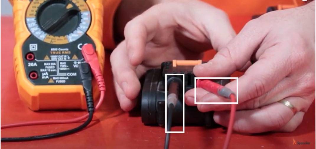

Si la batterie est chargée, mais que la tondeuse ne démarre toujours pas, alors il faudra réaliser un test avec le multimètre. La batterie se trouve en général à l'avant de l'appareil, dans un boîtier.
4 Vérifiez la batterie

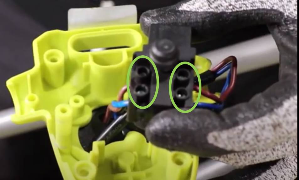

Si la batterie n'est pas en faute, il faut vérifier les branchements qui sont liés à l'interrupteur. Retirez la batterie, puis démontez le boîtier où se situe l'interrupteur.
Comment changer l'interrupteur d'une tondeuse électrique ?
TUTO5 Vérifiez l'interrupteur de la tondeuse
