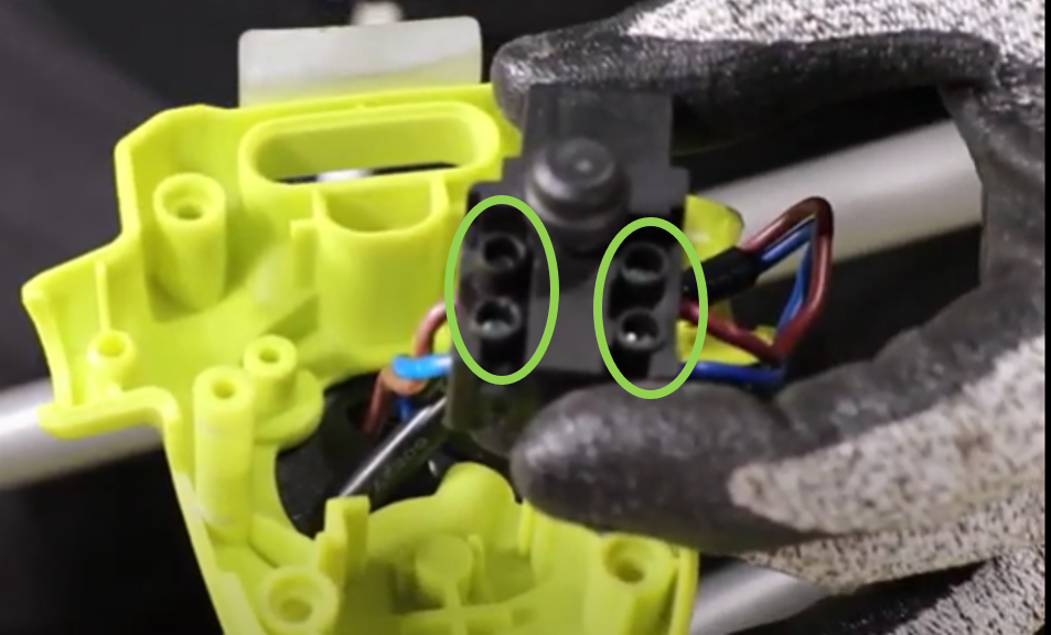

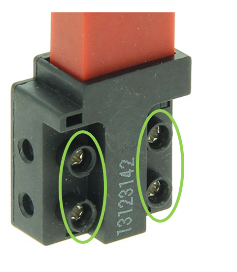

Le problème peut venir de votre interrupteur :
3 Vérifiez l'interrupteur

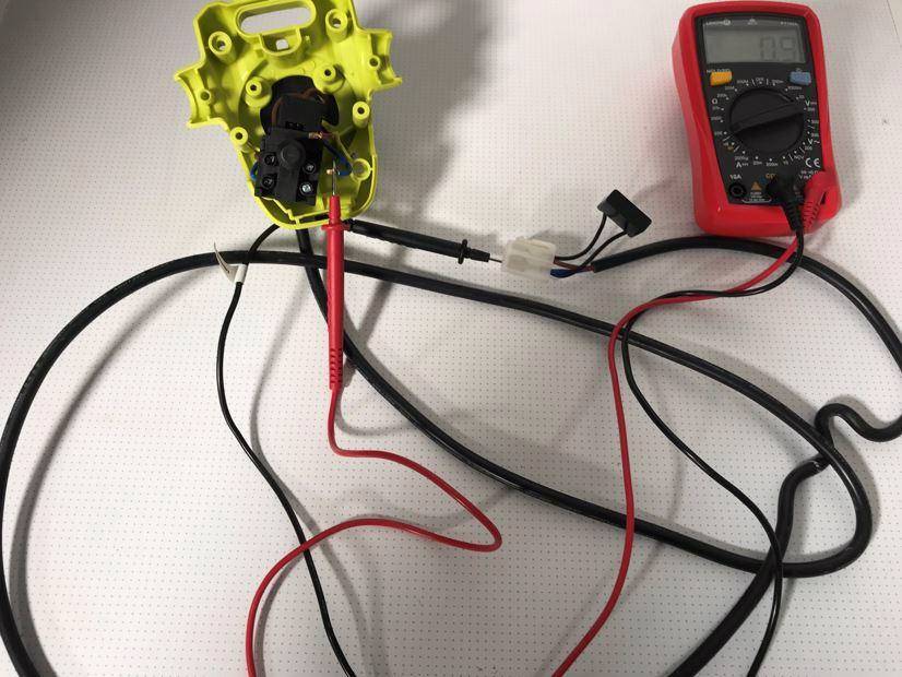

Démontez votre câble d'alimentation et testez la continuité des deux fils séparément. Pour cela, positionnez votre multimètre en mode ohmmètre sur 200 Ω.

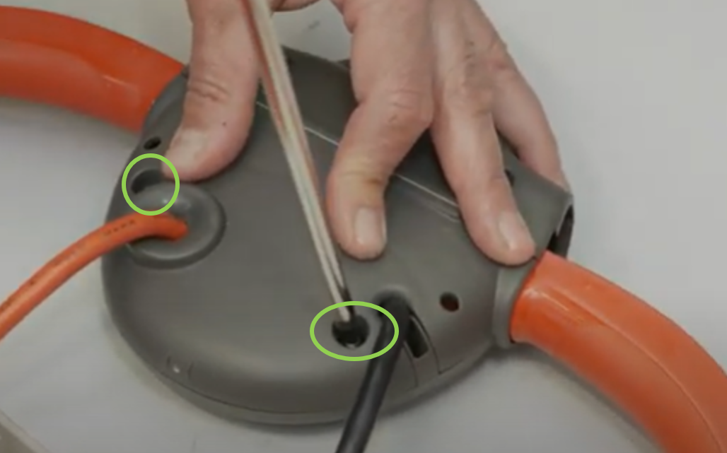

Comment remplacer le câble d'alimentation d'une tondeuse électrique ?
TUTO4 Testez le câble d'alimentation
