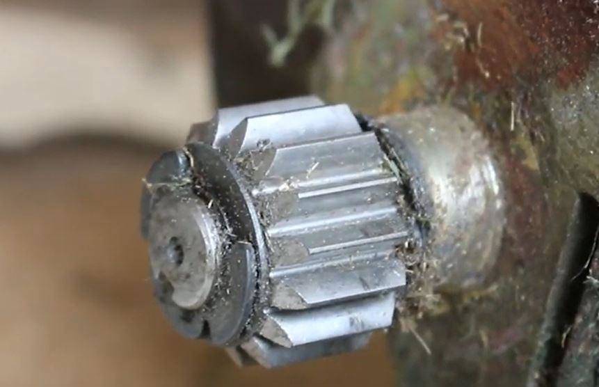

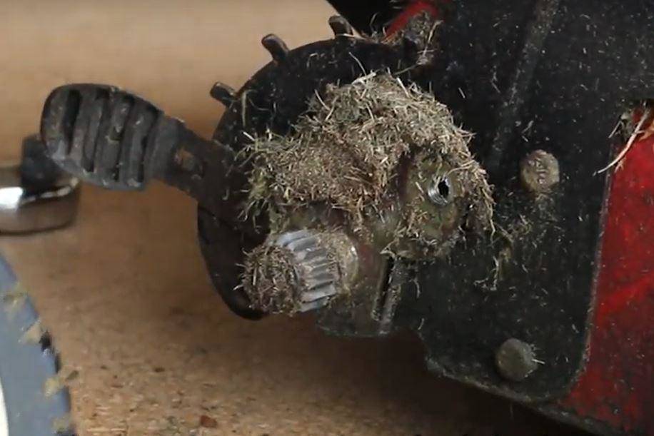

1 Vérifiez les roues de la tondeuse

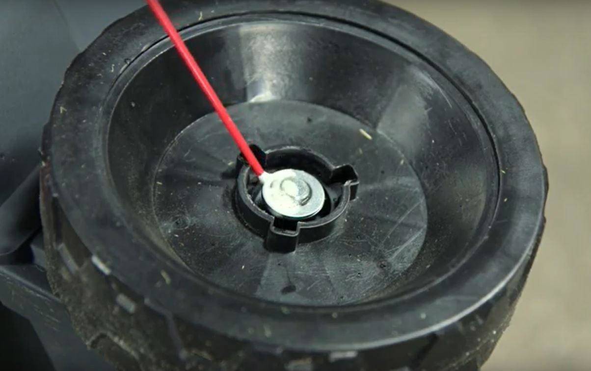

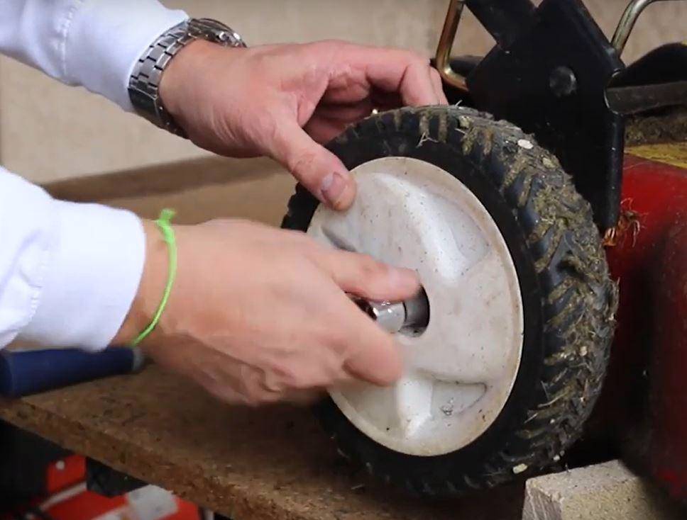

Il se peut que les roulements de vos roues soient grippés. Il est donc conseillé de les huiler légèrement. Pour cela enlevez le cache sur chacune des roues et pulvérisez de l'huile sur les roulements.
2 Huilez vos roulements

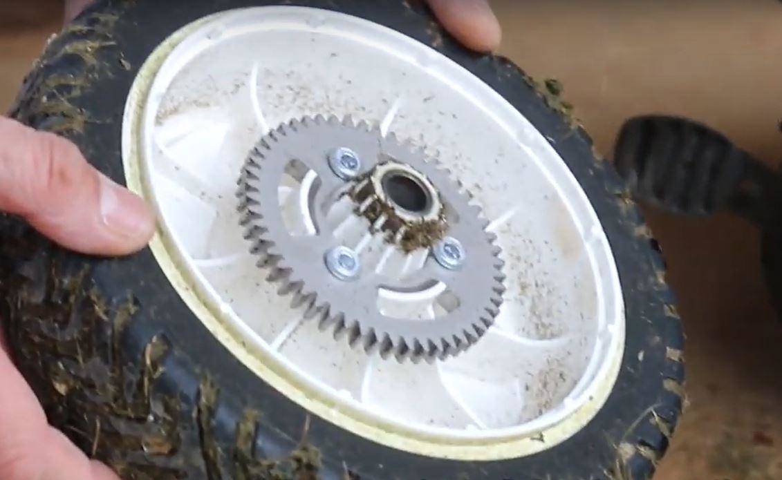

Sur certaines tondeuses, la transmission aux roues se fait grâce à une courroie. La courroie est une sorte de ruban noir en caoutchouc flexible.
4 Inspectez la courroie de la tondeuse
Si la courroie est mal placée ou vrillée, alors il est important de la remettre à sa position initiale.
5 Replacez votre courroie
