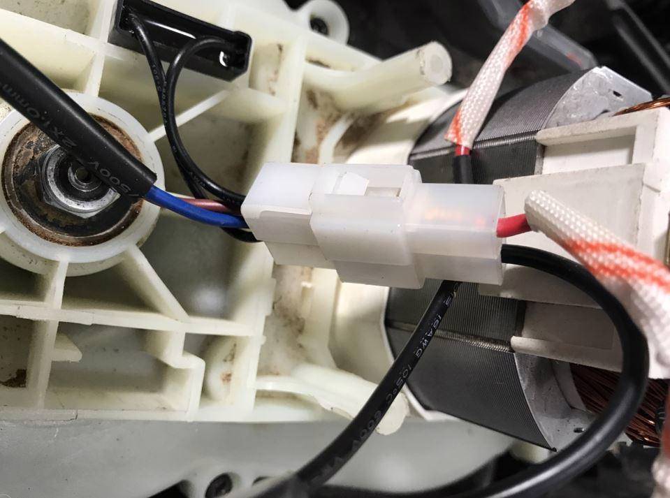

Il faut d'abord s'assurer que la batterie est correctement branchée et chargée pour que la tondeuse fonctionne. Si c'est le cas et que la tondeuse ne démarre toujours pas, le problème peut venir de l'interrupteur.
Vérifiez que les fils soient bien en place dans le domino. Si ce n'est pas le cas, remettez-les en place et resserrez-les.
Si l'interrupteur et la batterie sont en mauvais état, changez-les.

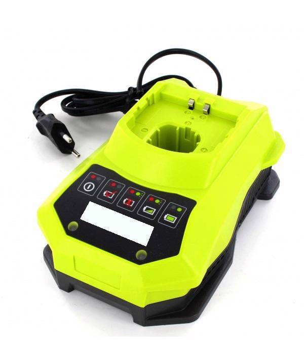

Le chargeur peut être à l'origine de la panne du démarrage. Branchez-le sur une autre de vos prises et vérifiez qu'un de vos voyants LED s'allume, ce qui prouve que le chargeur est bien alimenté. Si ce n'est pas le cas, il faudra tester le chargeur.

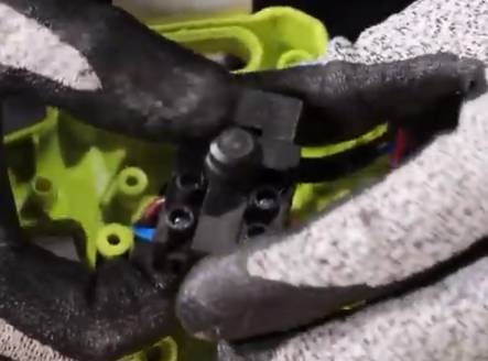

Démontez votre câble d'alimentation et testez la continuité des deux fils séparément. Pour cela, positionnez votre multimètre en mode ohmmètre sur 200 Ω.
