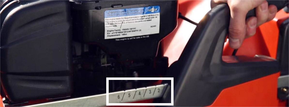

Sur certaines tondeuses, il est possible de régler la hauteur de coupe souhaitée. Le moteur est protégé par un coupe-circuit de sécurité qui se déclenche quand la lame est bloquée ou quand le moteur est en surcharge.
Réglez la hauteur de coupe de votre tondeuse au maximum. Ce réglage est généralement accessible au niveau des roues ou bien sur le côté bas de la tondeuse.
3 Ajustez la hauteur de coupe
