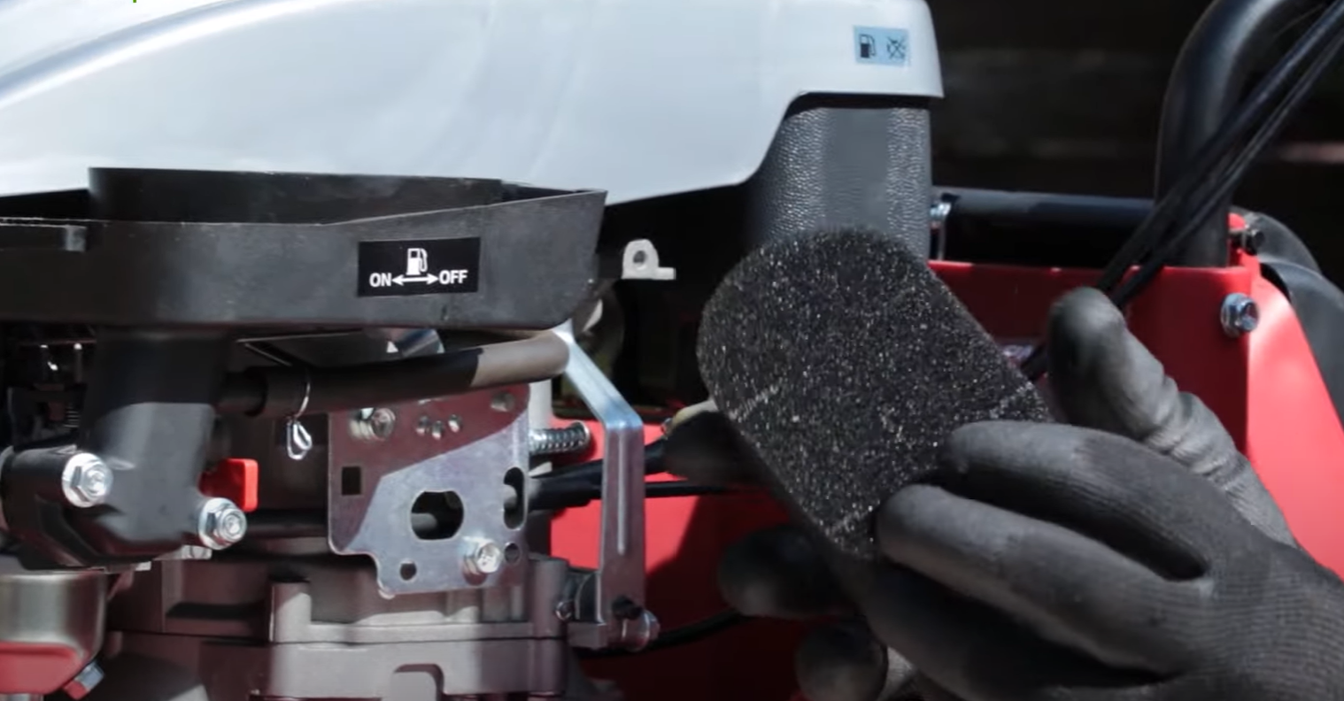

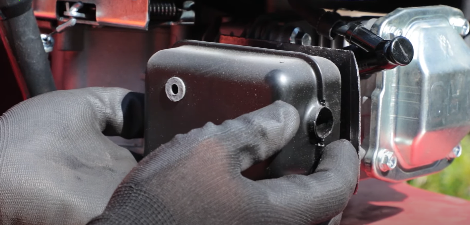

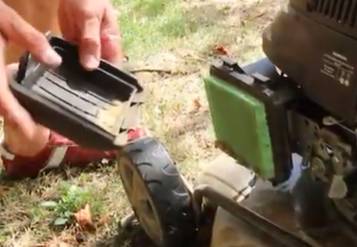

Si votre filtre à air est sale, alors le moteur ne pourra pas démarrer : il ne recevra pas d'air suffisamment pur pour procéder à l'allumage. Le filtre à air se trouve sur votre moteur, généralement dans un boîtier, avant le carburateur.
Après avoir nettoyé le filtre, remontez-le et réessayez de démarrer votre tondeuse. Si le problème persiste, alors il faudra le changer par un filtre neuf compatible avec votre appareil.
Comment changer le filtre à air d'une tondeuse thermique ?
TUTO2 Vérifiez le filtre à air

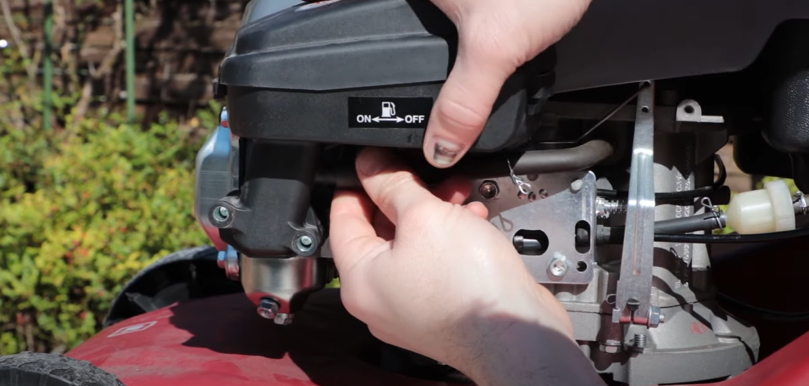

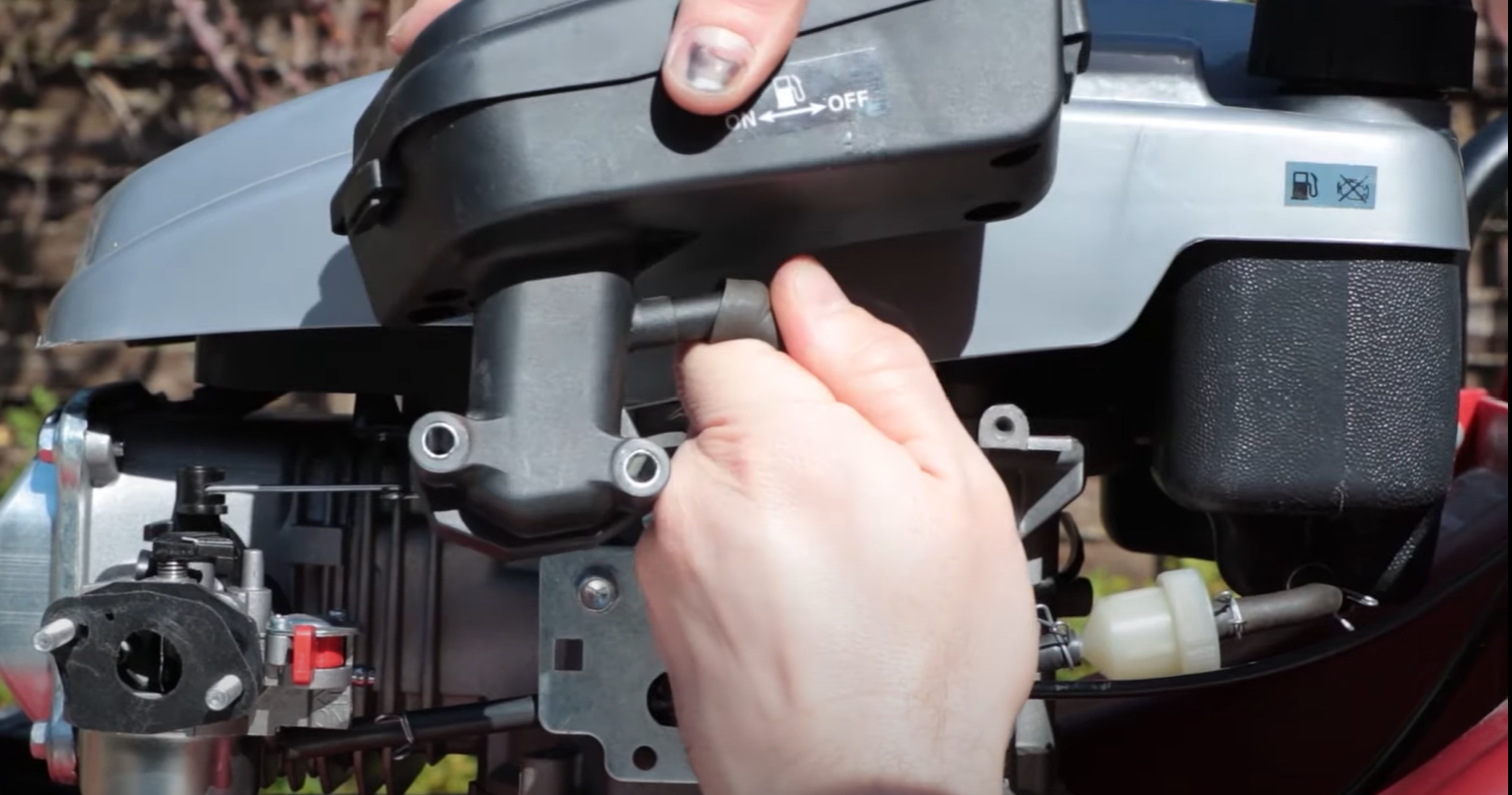

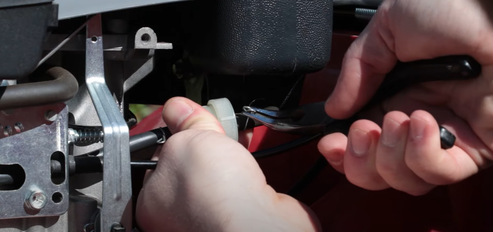

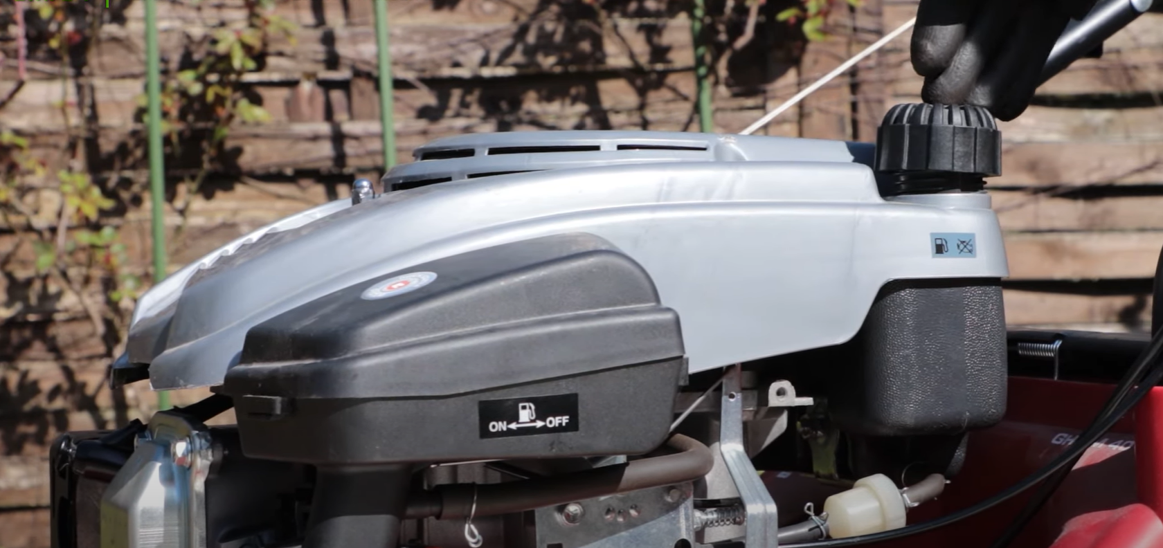

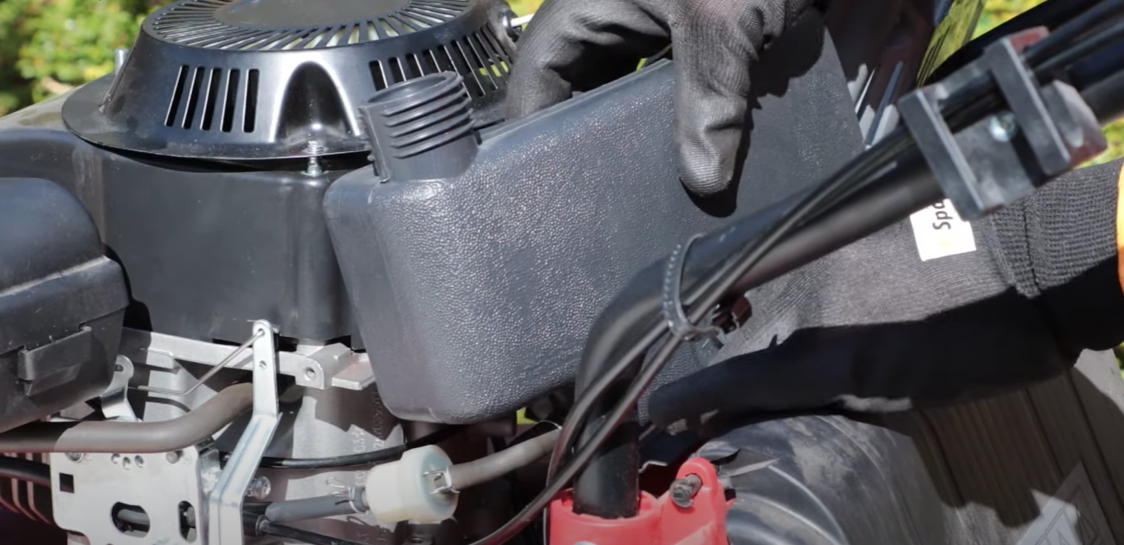

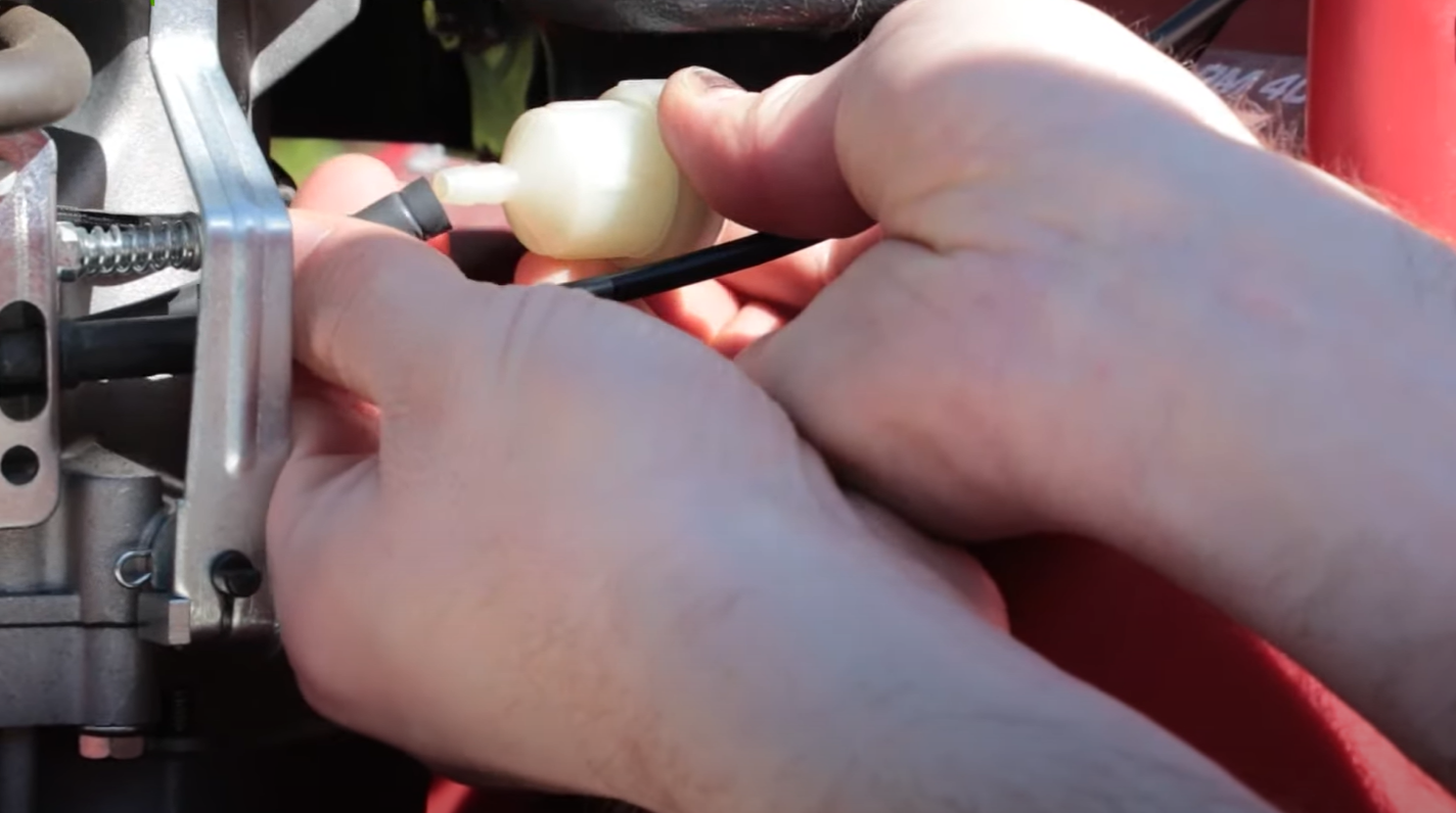

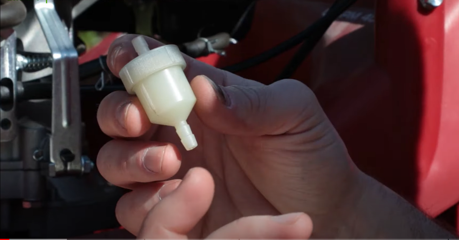

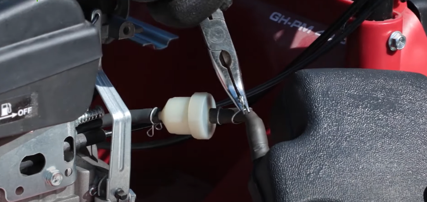

Vérifiez votre filtre à essence :
3 Vérifiez le filtre à essence

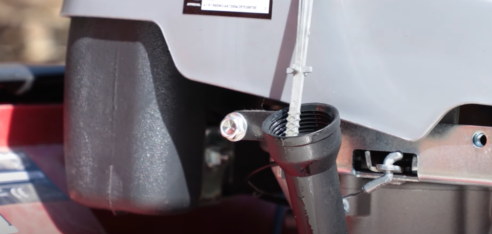

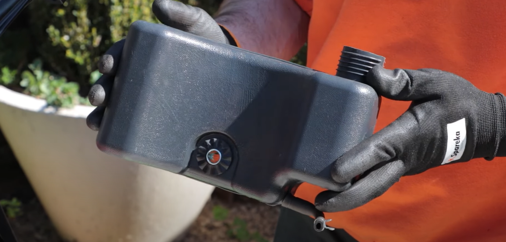

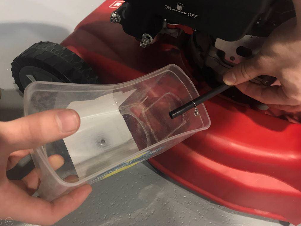

Il est possible que le problème de votre tondeuse qui cale vienne de l'âge de l'essence qu'il y a dans le réservoir. Si elle est restée longtemps dans le réservoir de votre tondeuse, il est possible qu'elle ne soit plus bonne.
Vous devrez alors vider votre réservoir soit :
Une fois le réservoir vidangé, remettez un mélange d'essence propre, adapté à votre appareil.
4 Vérifiez le carburant

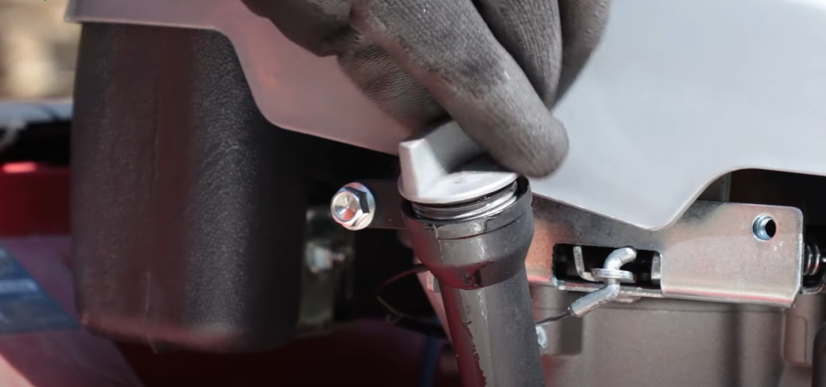

Un manque d'huile peut empêcher le bon fonctionnement de la tondeuse : l'huile de moteur permet sa lubrification.
5 Vérifiez l'huile du moteur

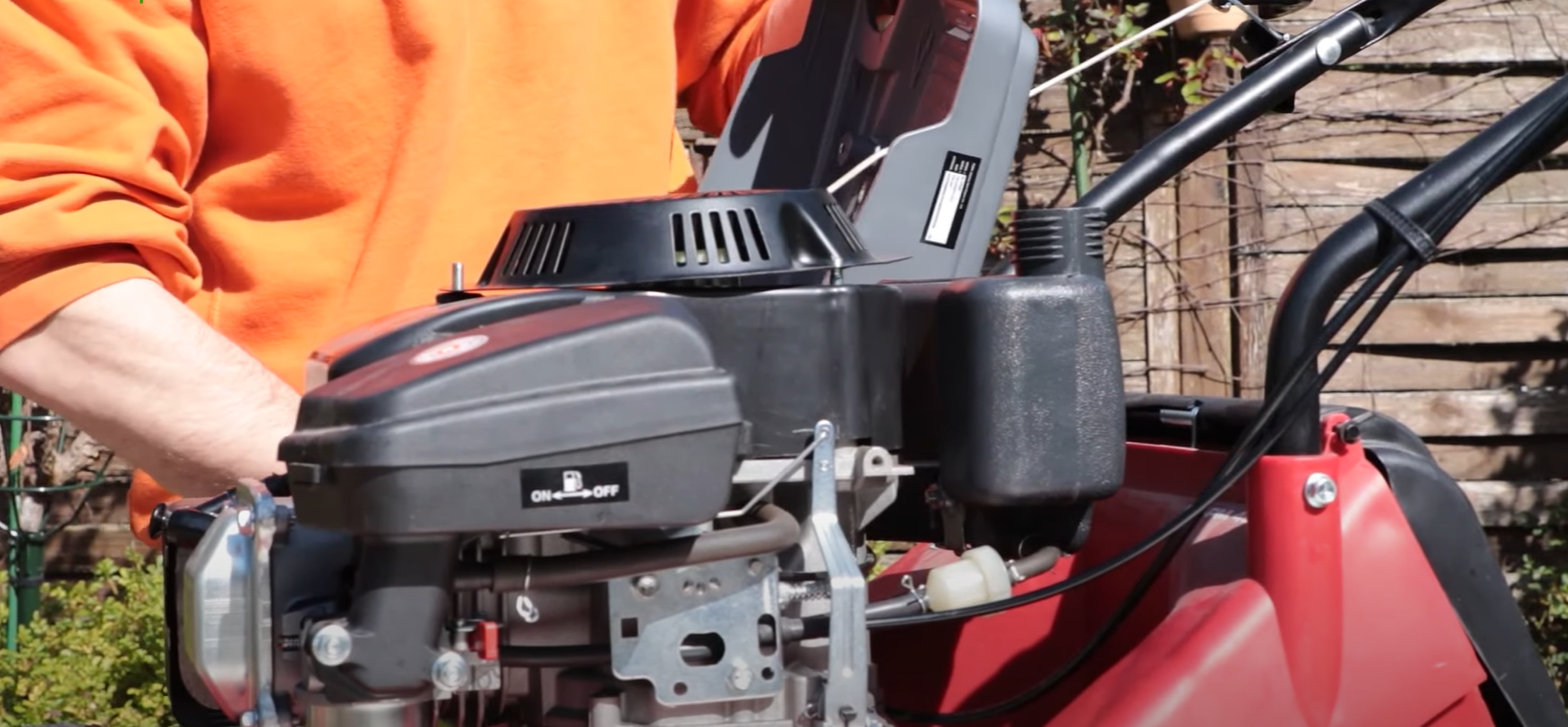

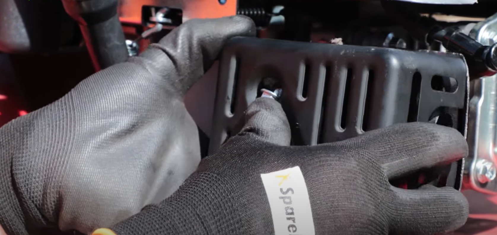

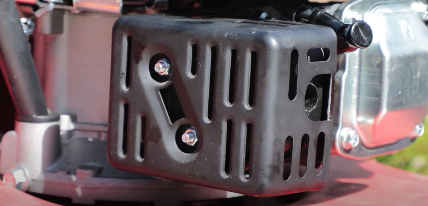

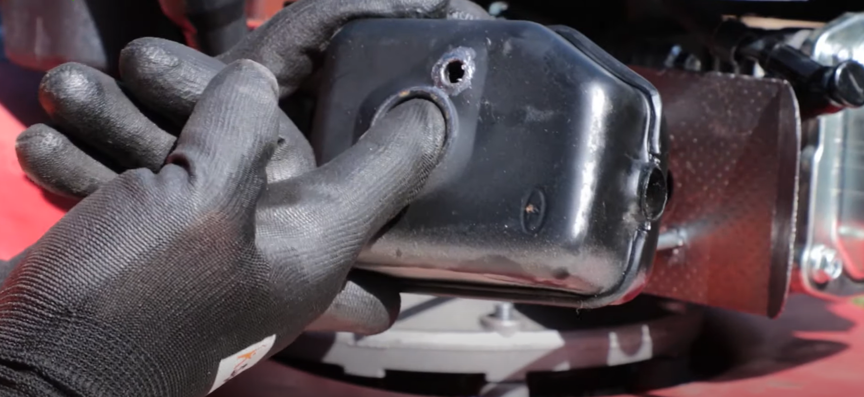

Si votre tondeuse cale juste après le démarrage ou fait de la fumée noire, il faut contrôler votre pot d'échappement.
6 Vérifiez le pot d'échappement

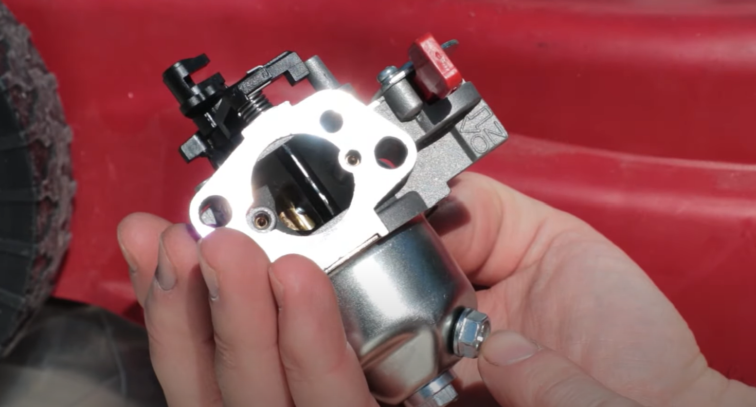

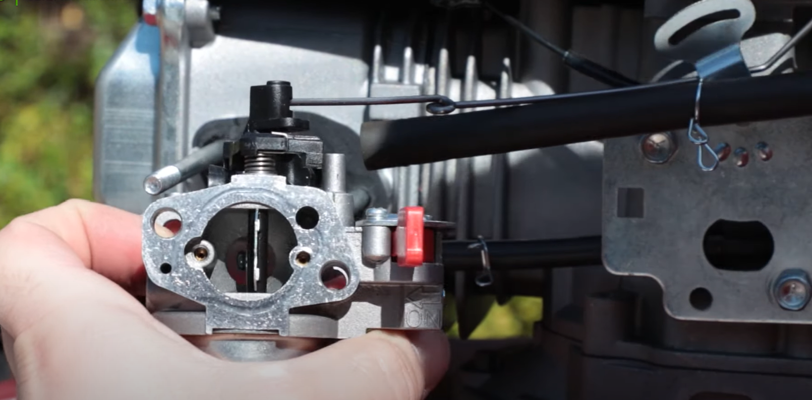

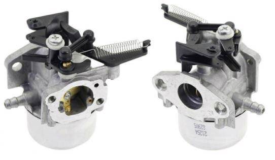

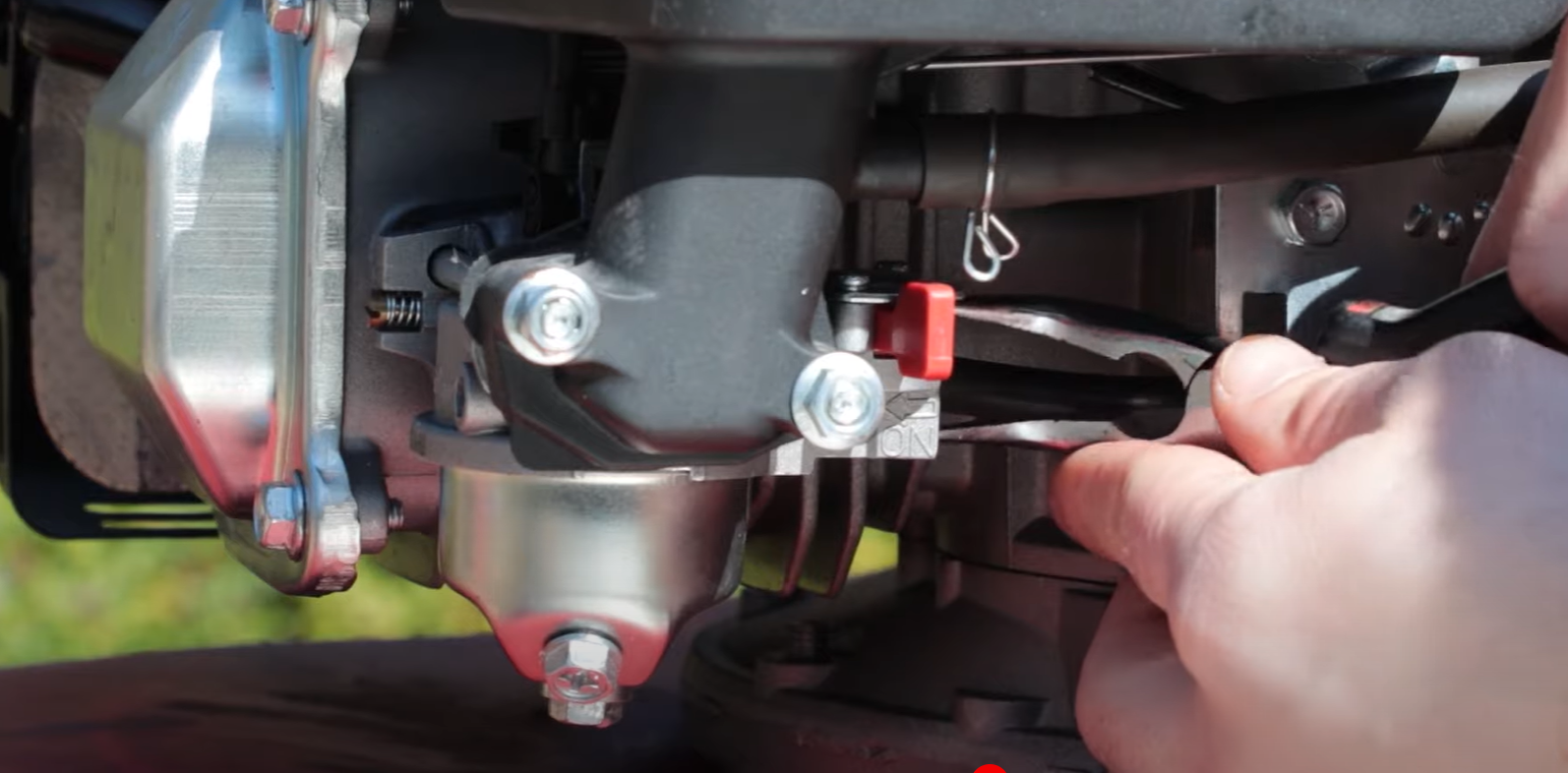

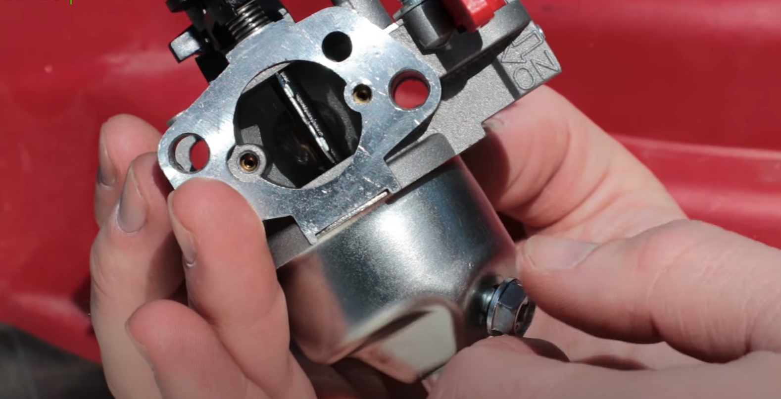

Le carburateur, ou "carbu", gère l'arrivée d'air et d'essence dans la chambre de combustion et assure un bon dosage de mélange air-carburant jusqu'à la bougie. Le carburateur se situe sur le côté du bloc moteur, juste derrière le filtre à air. Il est important que cette pièce reste propre.

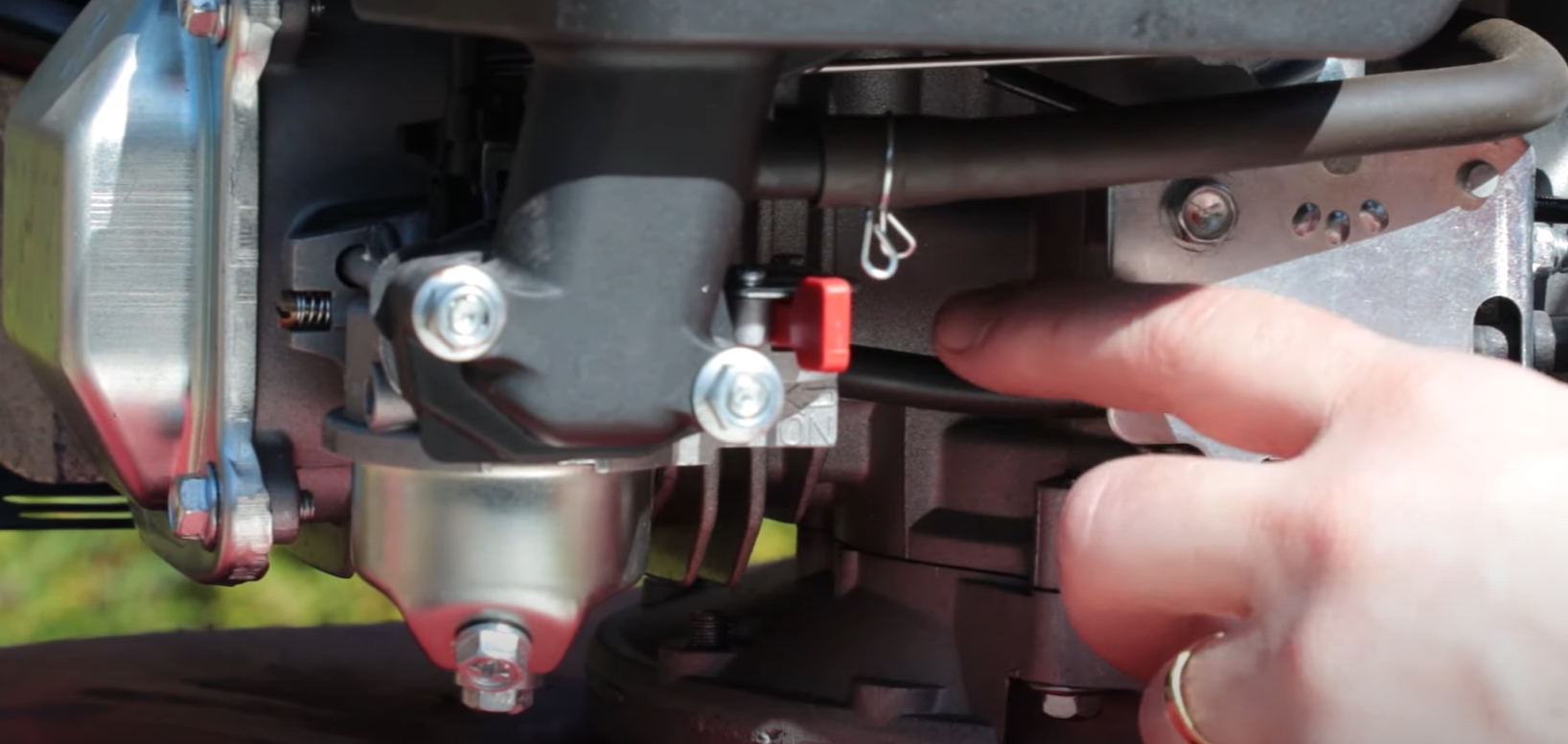

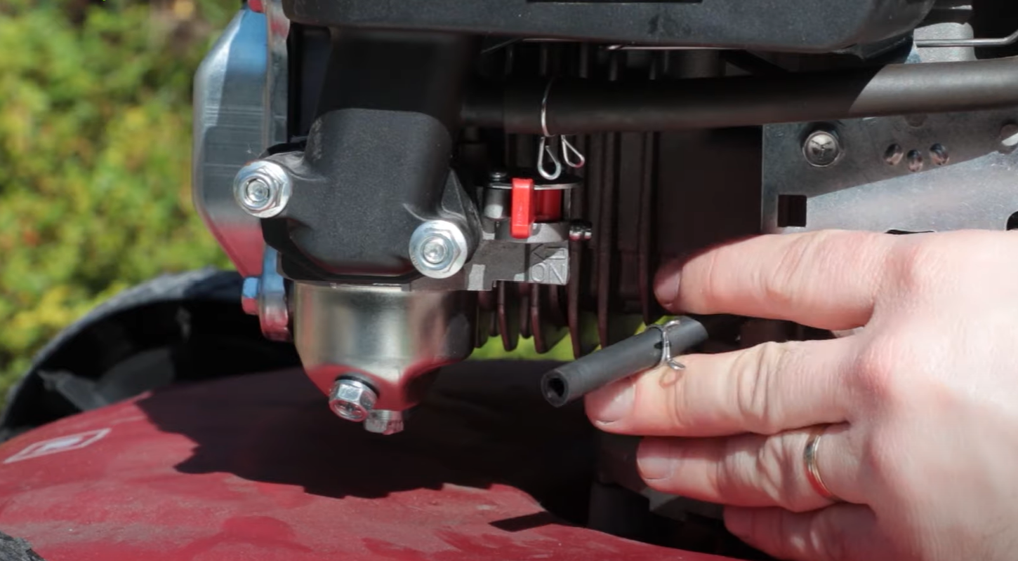

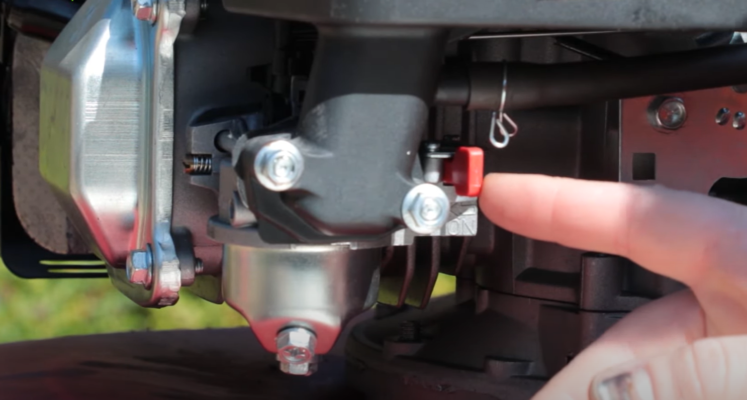

Vérifiez d'abord que l'essence arrive bien au niveau de votre carburateur :
Si l'essence alimente bien le carburateur et que votre problème persiste, il est possible que votre carburateur soit la cause de la panne.
Si le problème d'allumage persiste, deux solutions s'offrent à vous :
Attention, c'est une étape qui demande beaucoup de précaution, d'attention, de minutie et de rigueur. Chaque pièce doit être remontée à sa place, dans le bon ordre et le bon sens (notamment les lamelles d'étanchéité). N'hésitez pas à prendre des photos au fur et à mesure que vous le démontez pour faciliter le remontage.
Comment changer la cuve de carburateur d'une tondeuse thermique ?
TUTO7 Contrôlez votre carburateur
