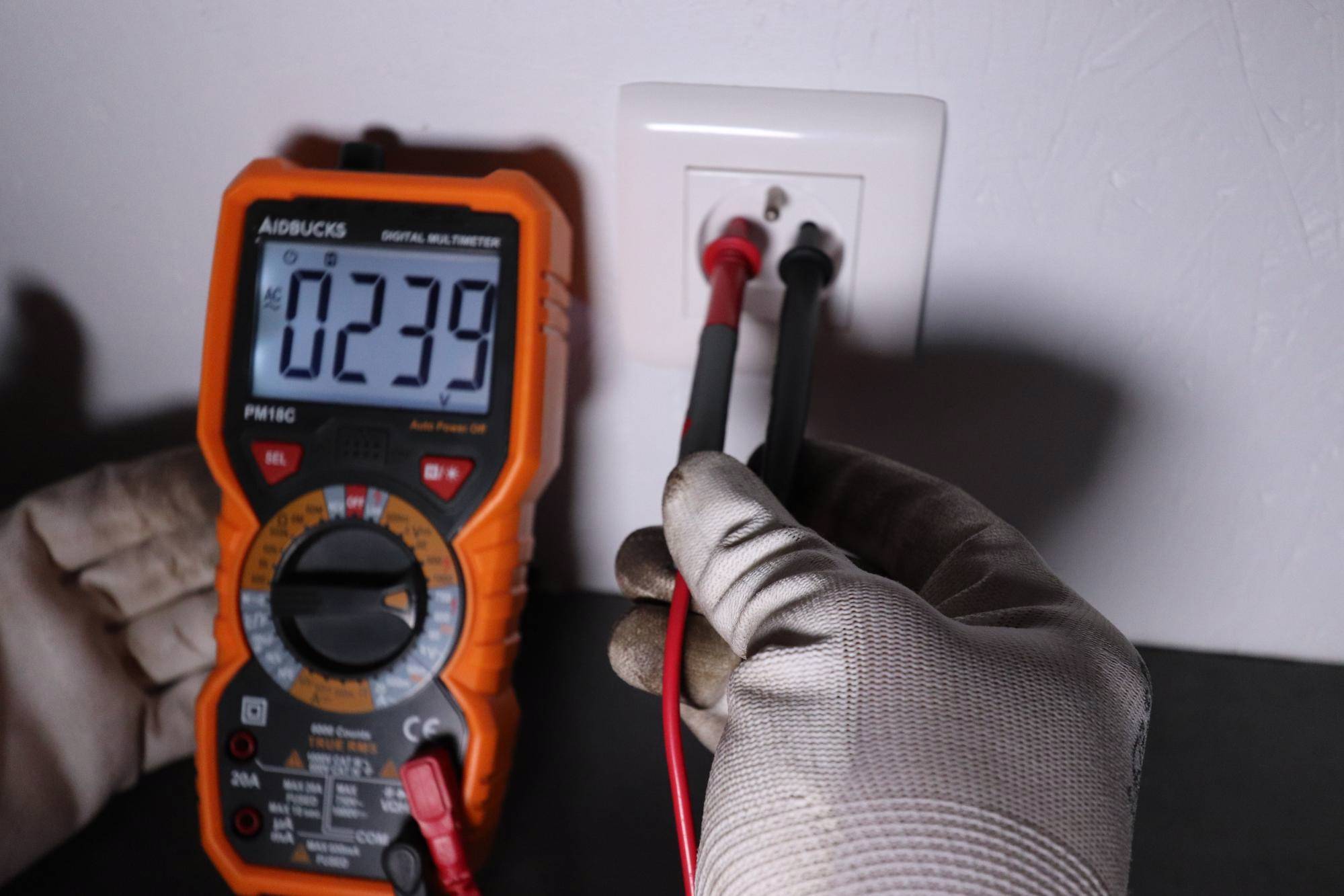

4 Testez la prise de courant
Comment tester une prise électrique

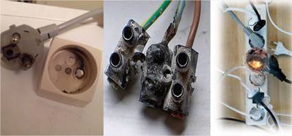

Il se peut que la panne provienne du branchement de l'appareil. Il faut d'abord s’assurer qu'il est correctement branché et que le courant arrive bien en 230 volts jusqu'à la prise.
  • Vérifiez que la prise est en bon état. Vous pouvez brancher un autre appareil fonctionnel dessus, comme une lampe ou un chargeur de téléphone. Si l'appareil fonctionne, la prise est en bon état.
  • Vérifiez que la prise n'est pas humide ou brûlée.
  • Examinez l'extrémité du câble que vous branchez sur la prise : assurez-vous qu'il ne présente pas de traces de brûlures ou de taches noires.
Vous pouvez aussi tester électriquement la prise avec un multimètre :
  • Réglez votre multimètre sur le plus grand calibre du mode courant alternatif.
  • Placez ensuite les pointes de touche dans la prise. Si vous trouvez une valeur proche de 230 volts, alors la prise n'est pas à l'origine de la panne.

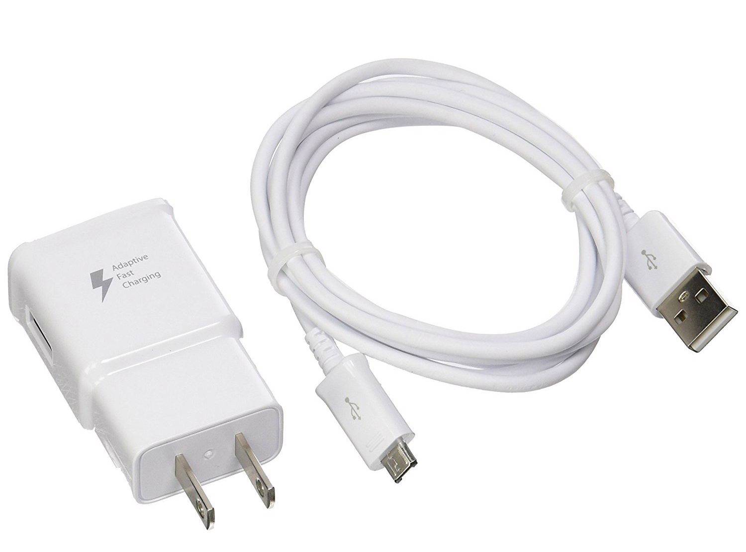

5 Vérifiez le chargeur, le câble et le port USB
Trois éléments peuvent empêcher la charge du téléphone. Vérifiez donc :
  • le câble USB du chargeur
    • Parcourez vos doigts le long du câble pour vérifier l'absence d'anomalie (câble perforé ou troué avec le fil électrique à l'air libre). Si vous sentez une bosse ou une crevasse, alors il peut y avoir une cassure à l'intérieur du câble.
    • Regardez aussi l'extrémité du câble, là où vous branchez votre chargeur au téléphone : si vous l'utilisez régulièrement, il est possible que le fil soit trop abîmé pour bien charger votre appareil.
  • la tête du chargeur
    • Vérifiez l'absence d'anomalie (chaleur excessive, points de décoloration, surface bosselée).
    • Vous pouvez également sentir le bloc pour détecter la présence de brûlures. Si c'est le cas, il est très probable que ce soit la source de votre problème.

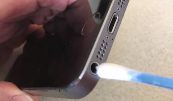

  • le port USB
    • Vérifiez le port USB, qui se trouve souvent sur la tranche du bas de votre appareil.
    • Vérifiez l'absence d'anomalie (oxydation, poussière, surface bosselée).
    • Soufflez à l'intérieur, grattez avec un cure-dent ou un cure-dents pour enlever les poussières, tout en évitant au maximum le contact avec le connecteur du milieu.
    • Vous pouvez également souffler dedans après avec une petite bombe d'air comprimé.
Si l'un de ces éléments est défectueux ou présente une anomalie (câble cassé, surface bosselée, oxydation...), le téléphone ne se chargera pas.
Essayez avec une autre tête de chargeur puis avec un autre câble afin de vérifier qu'il ne s'agit pas simplement d'un élément défectueux à remplacer.

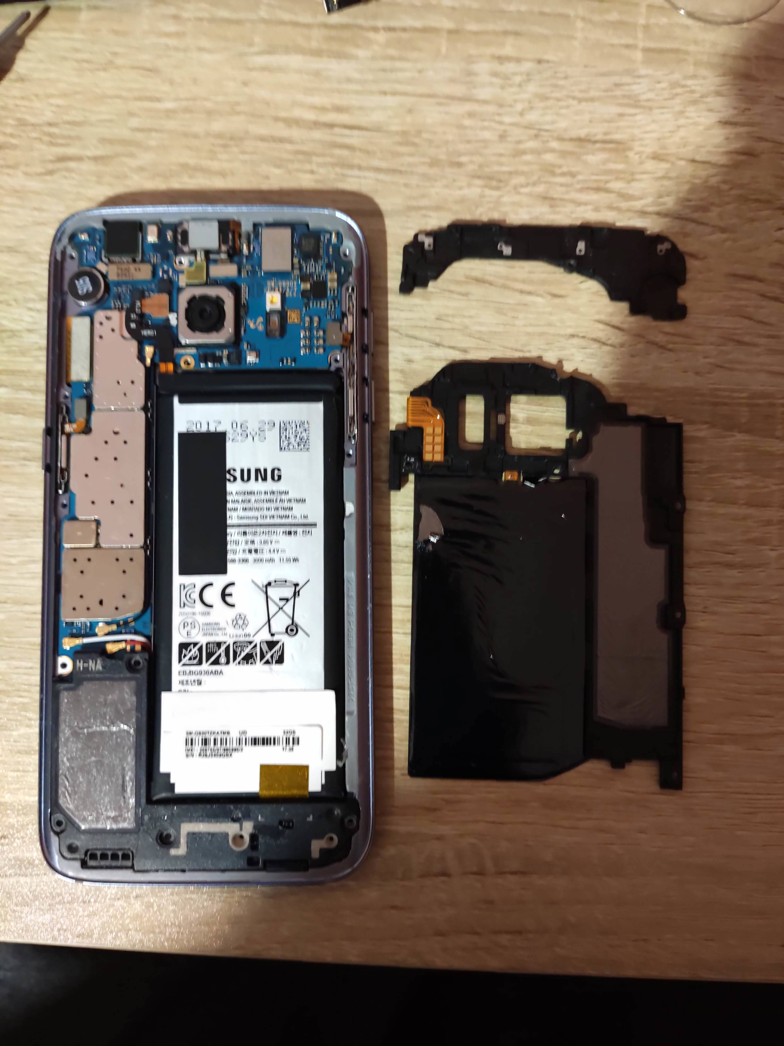

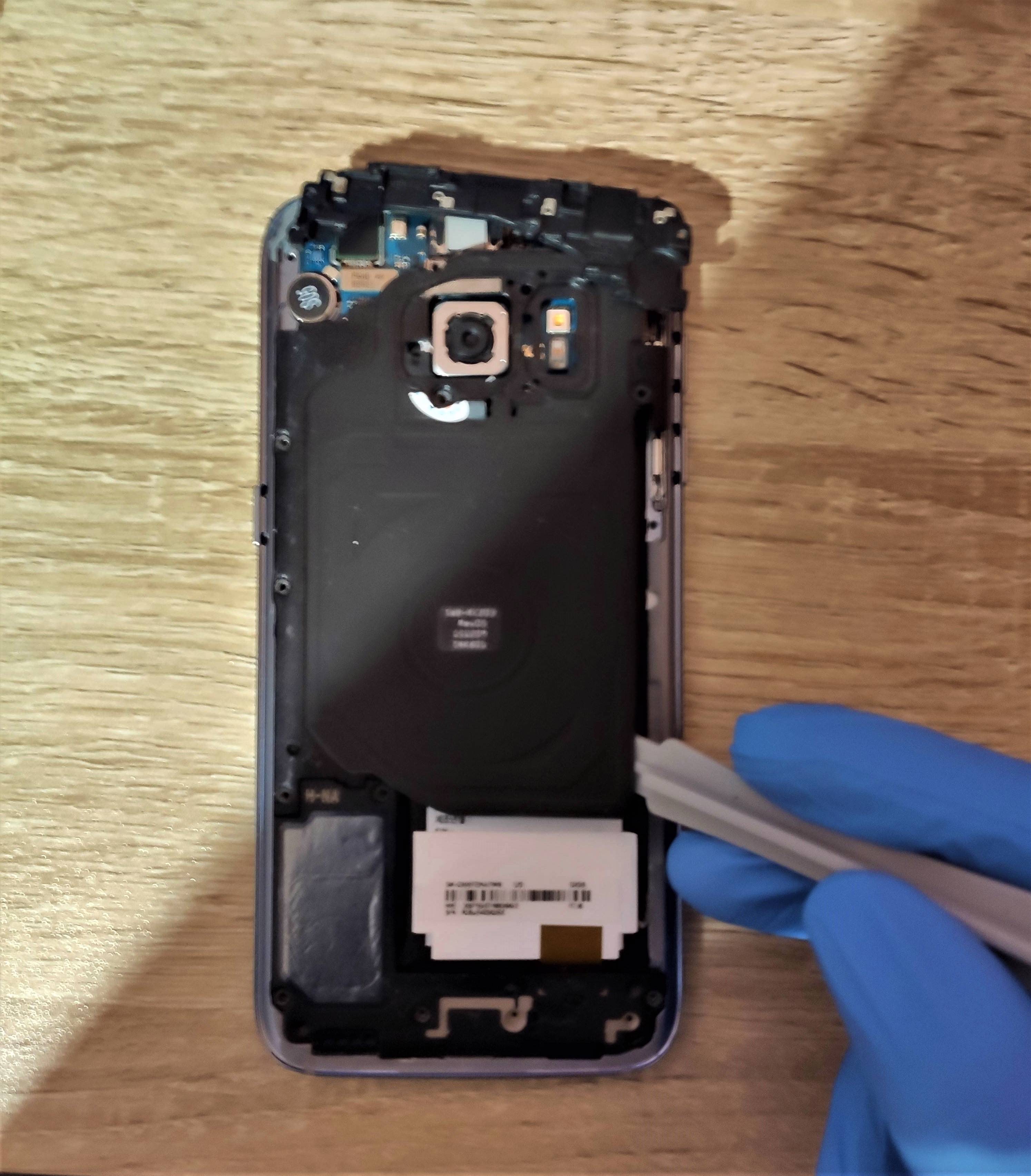

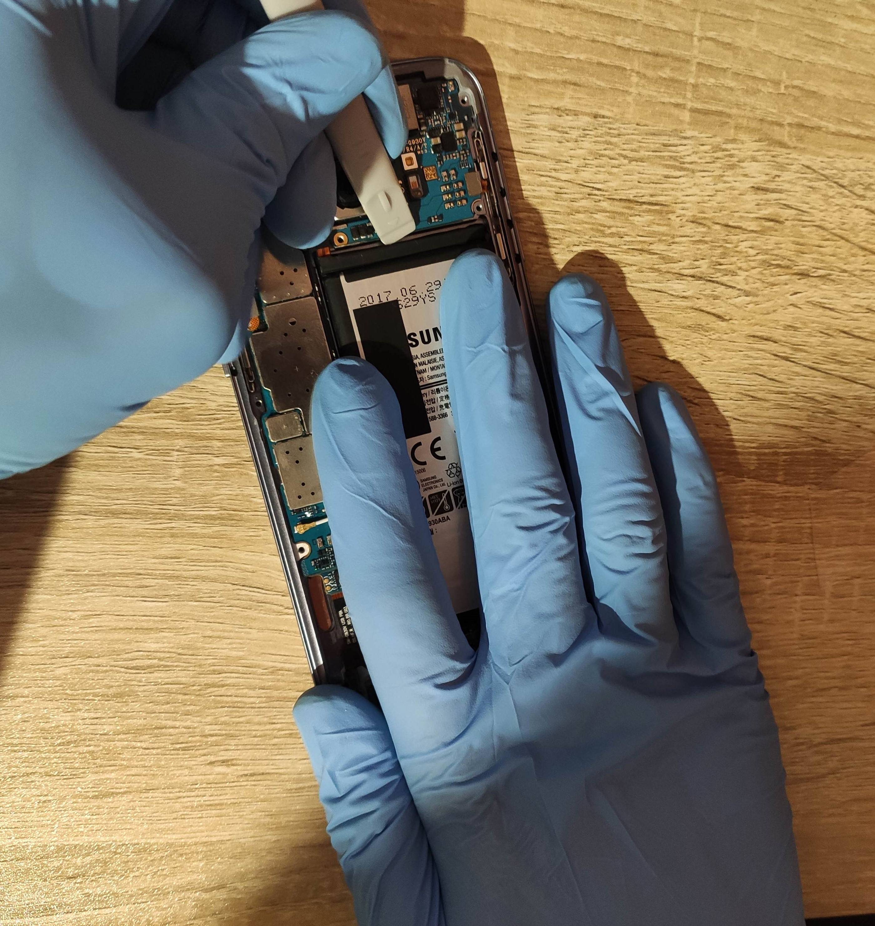

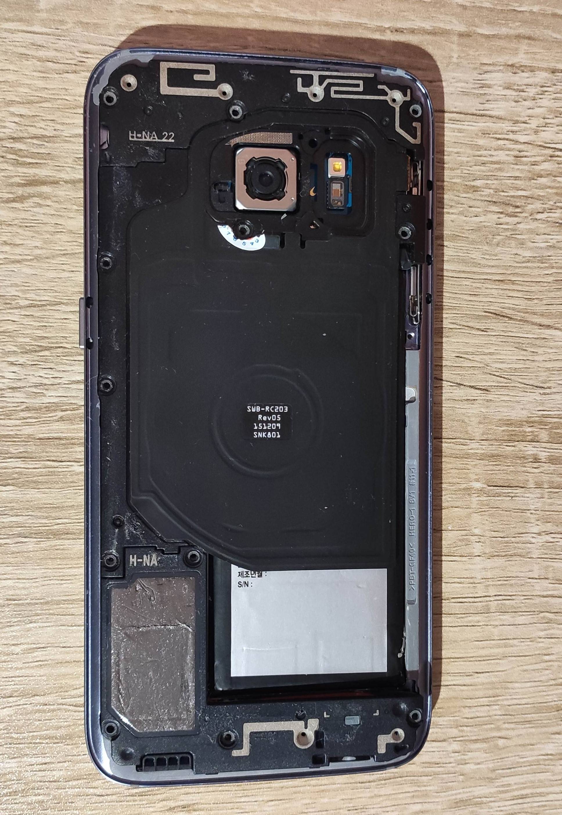

8 Démontez le téléphone

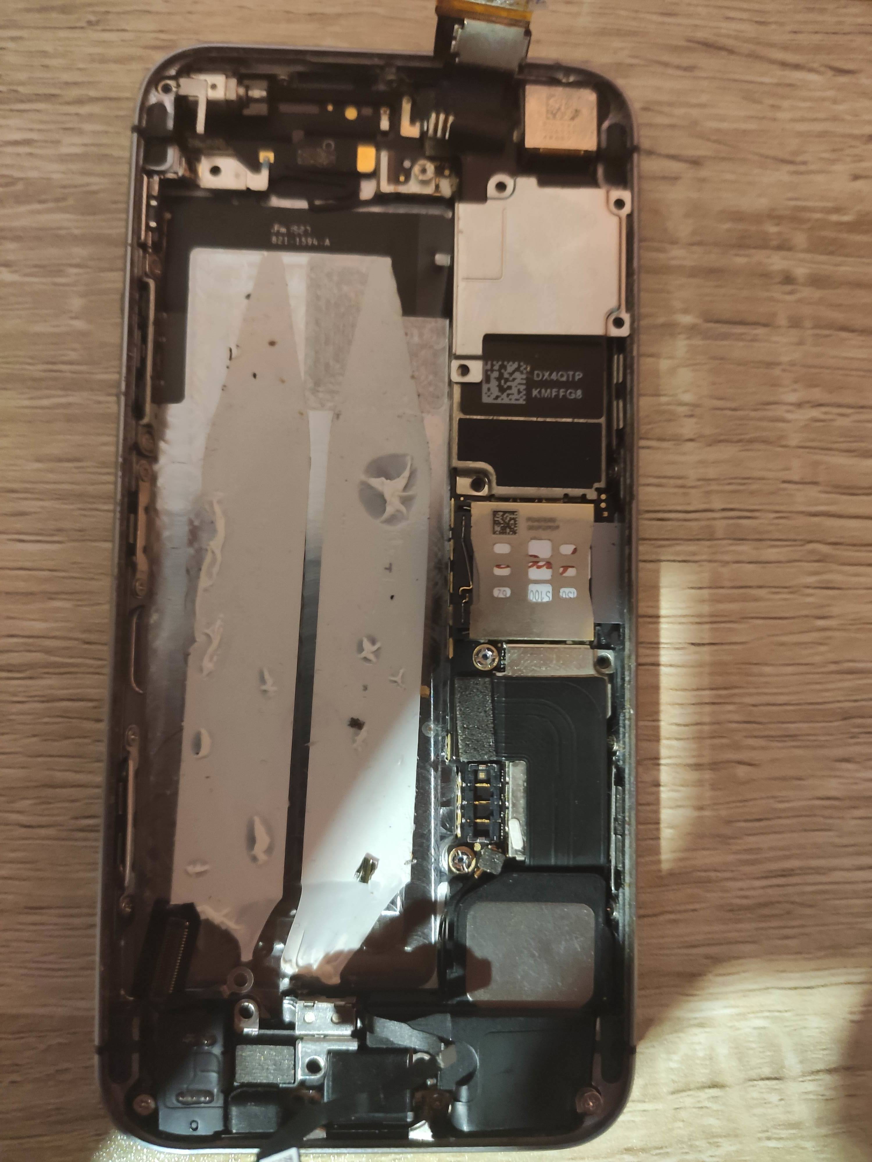

  • Retirez la carte SIM, en insérant l'outil de retrait, une mine de critérium de petit diamètre ou un trombone dans l'orifice du tiroir de la carte SIM.

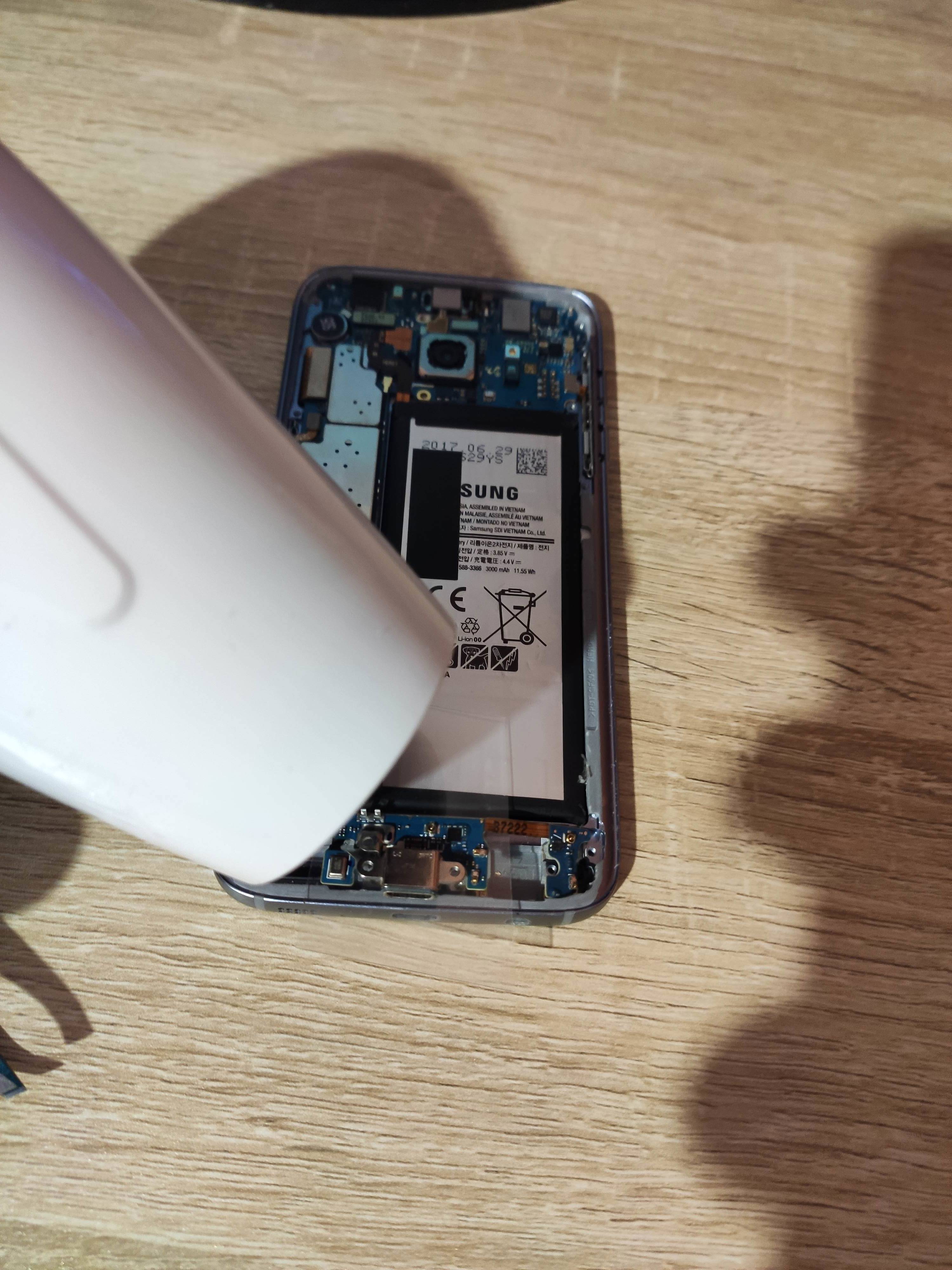

  • Avec une station d'air chaud ou un sèche-cheveux, chauffez la face arrière de l'appareil pendant 1 à 2 minutes pour ramollir la colle qui la maintient en place.
  • Appliquez une ventouse à l'arrière du téléphone, aussi près que possible du centre du bord droit puis tirez sur la ventouse avec une force constante
  • Insérez délicatement un médiator ou une carte de visite, puis glissez une seconde surface plane tout le long de la face du téléphone.
  • Retirez doucement la coque arrière de l'appareil.
Si vous possédez un appareil avec une face arrière amovible, la manipulation est beaucoup plus simple :
  • Démontez puis soulevez le couvercle arrière de votre appareil à partir de l'encoche de démontage.

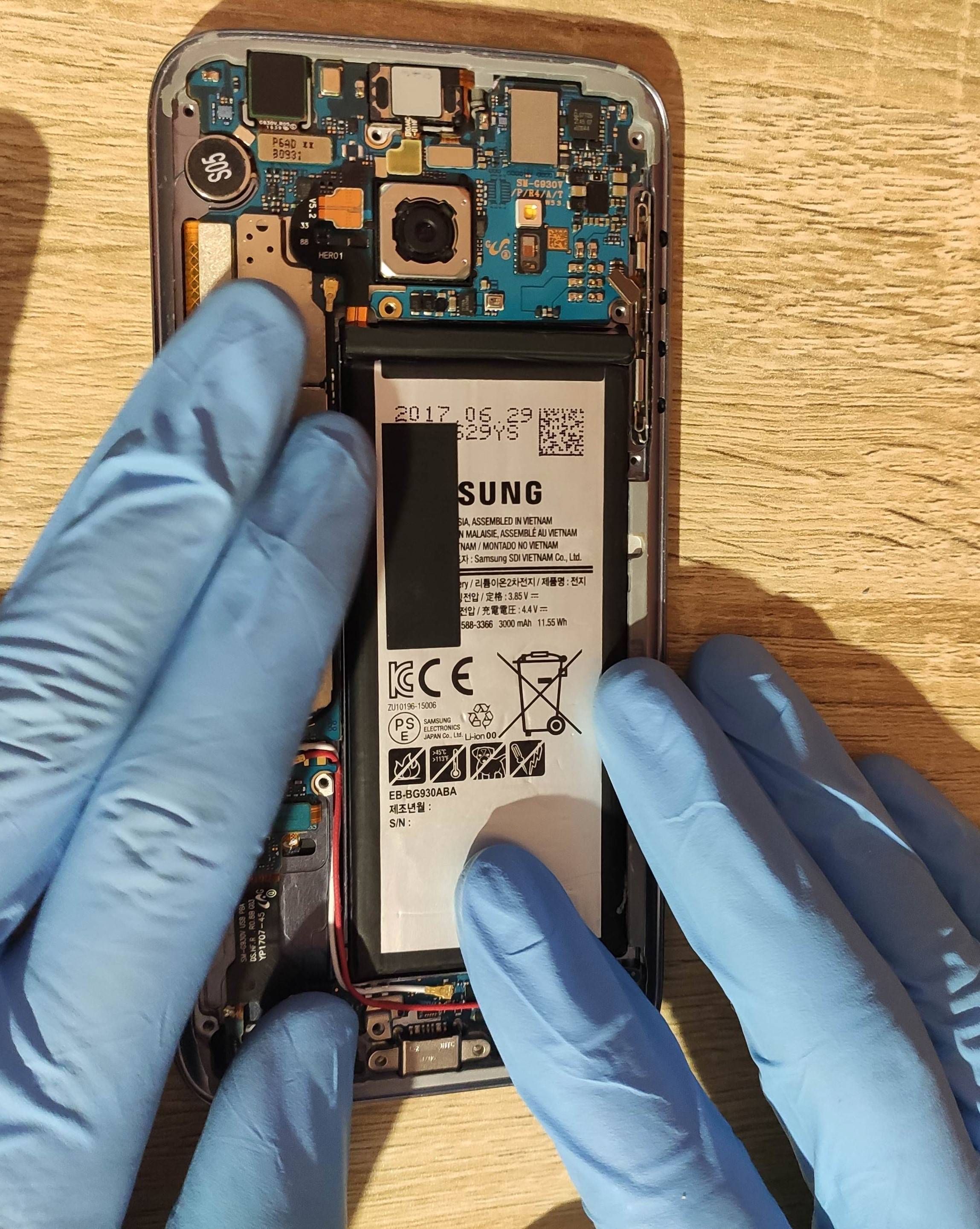

  • Repérez la batterie et soulevez-la.

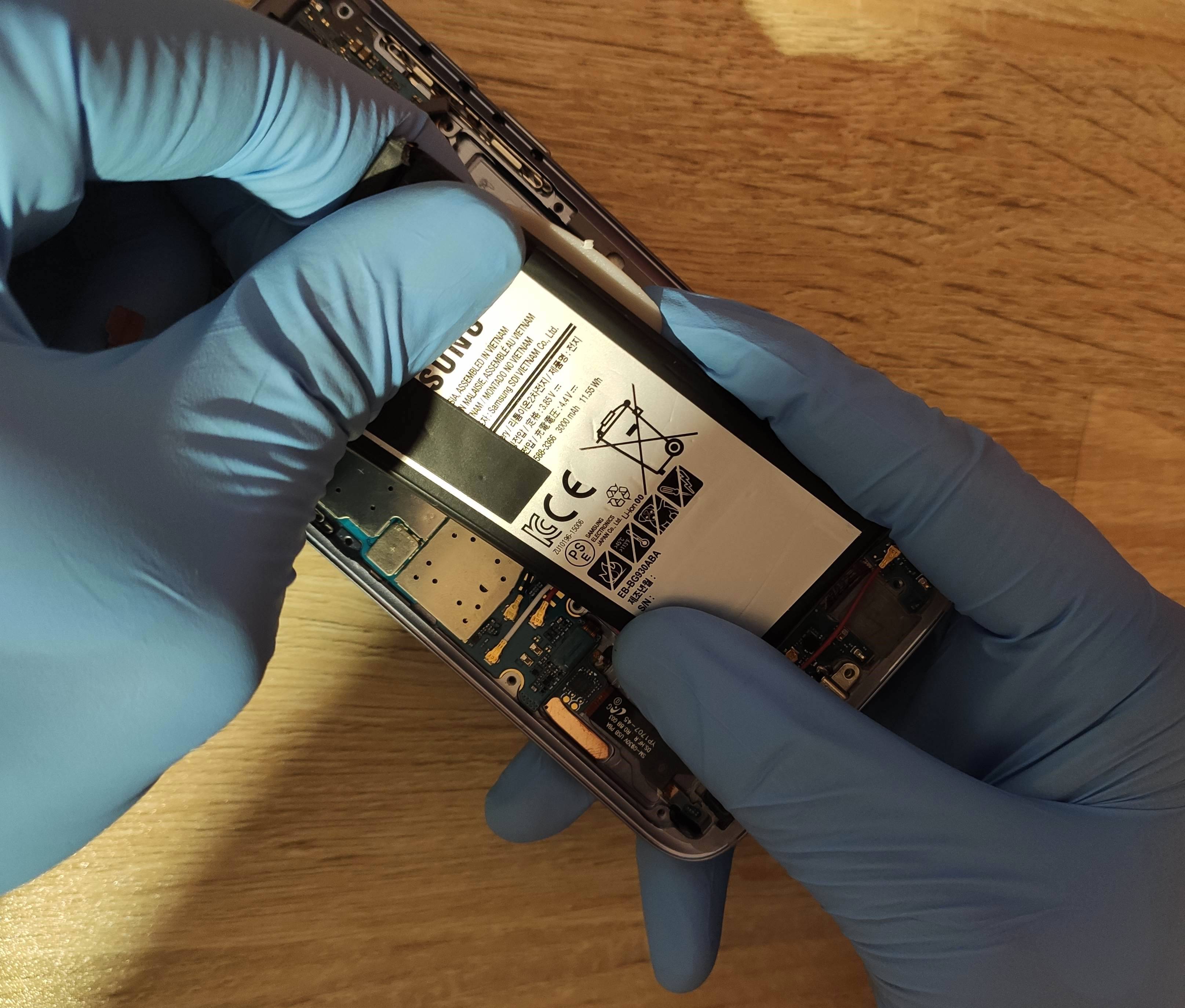

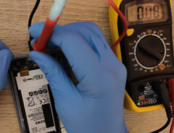

9 Testez et remplacez la batterie du téléphone

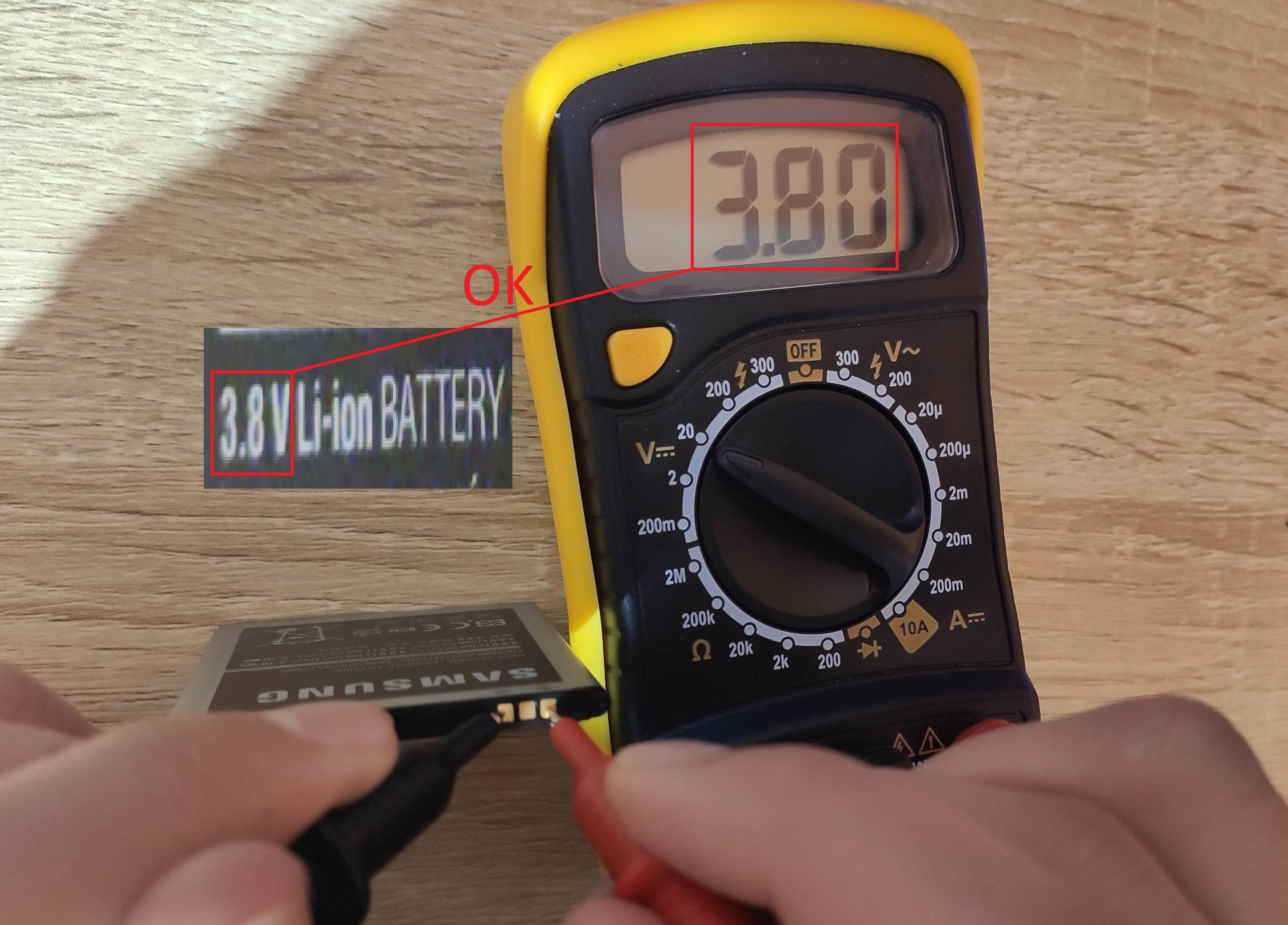

La batterie de l'appareil peut s'user, c'est pourquoi il faudra réaliser un test au multimètre. Le principe de démontage et de test du smartphone avec une plaque arrière non démontable est similaire pour les tablettes.
  • Retirez la coque arrière de l'appareil puis débranchez la batterie délicatement en la contournant avec une spatule plate.
  • Dévissez et démontez le châssis, ainsi que tout autre élément collé à votre batterie que vous retrouvez derrière votre plaque arrière.
  • Réglez votre multimètre sur 10 ou 20 volts puis mettez les pointes de touche sur les deux bornes de la batterie marquées d'un signe + et d'un signe -.
  • Votre batterie est défectueuse si votre multimètre affiche une valeur moins élevée que celle indiquée sur l'étiquette de la batterie.
Pour remplacer votre batterie :
  • Appliquez du ruban adhésif double face dans le logement de votre batterie.
  • Montez votre nouvelle batterie sur place : n'hésitez pas à appuyer pour qu'elle tienne dans son logement.
  • Remontez puis revissez votre châssis, appliquez de la colle tout autour de la plaque arrière puis remontez la face arrière de votre téléphone.

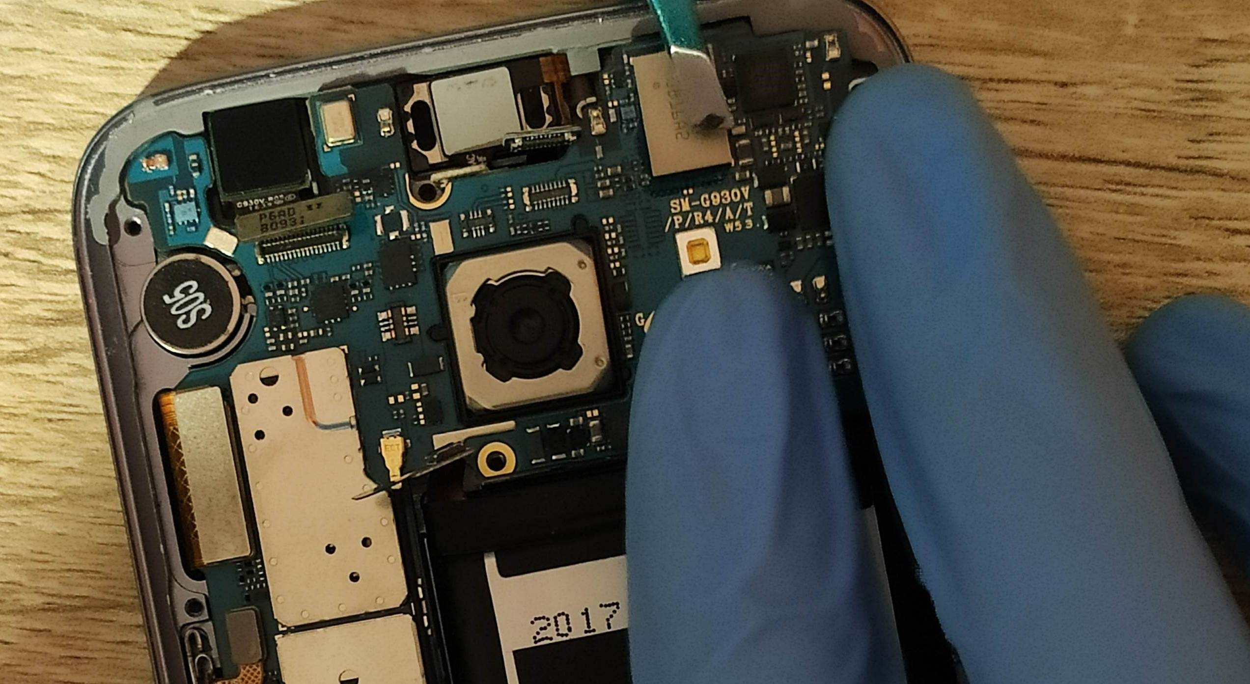

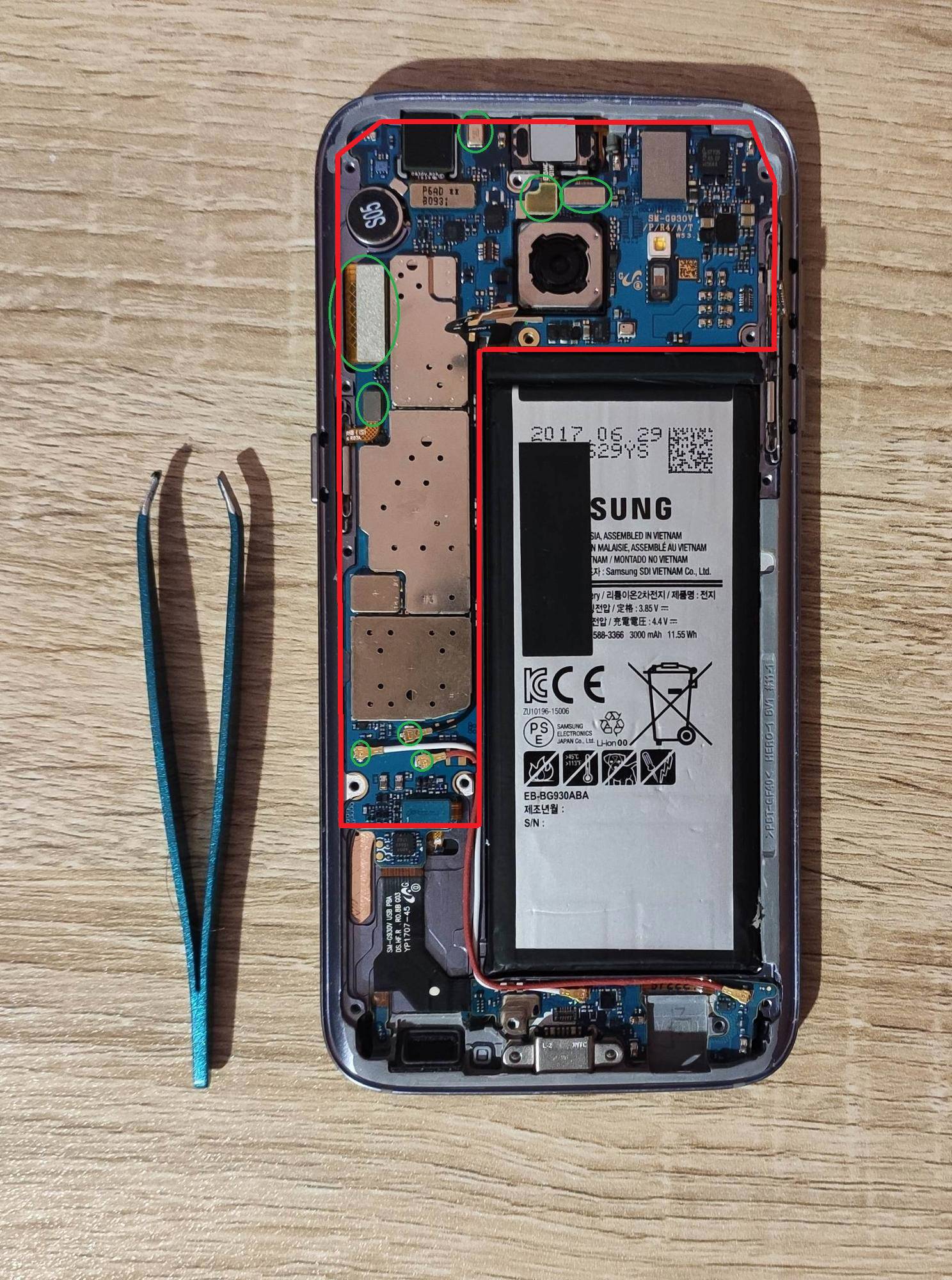

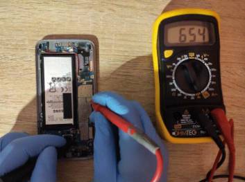

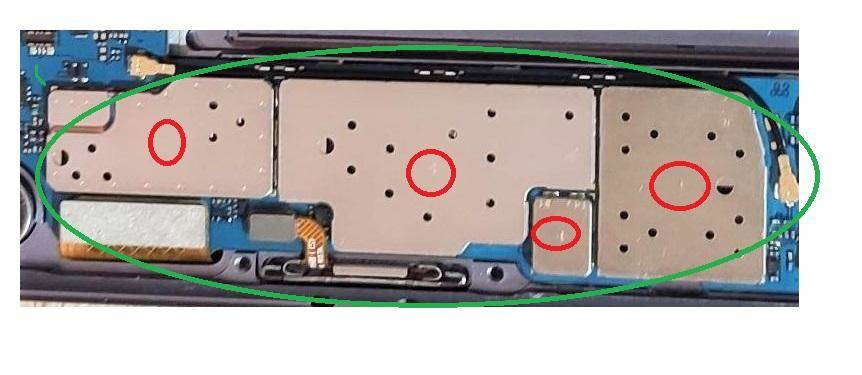

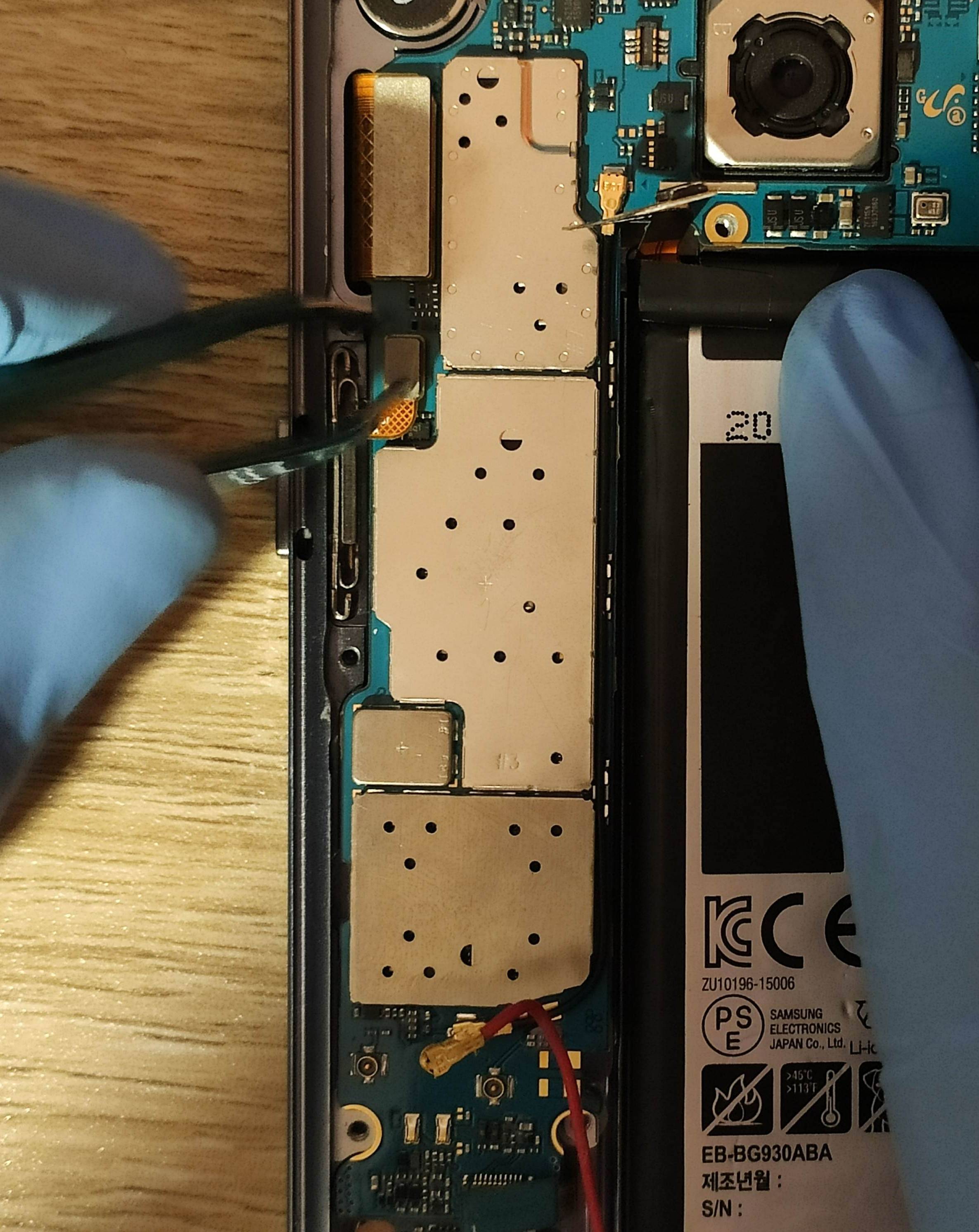

10 Testez et remplacez votre carte-mère
Il est nécessaire de regarder s'il existe des courts-circuits dans votre carte mère en testant directement ses composants avec un multimètre.
  • Réglez votre multimètre sur le mode test de diode (icône d'une flèche et d'un trait vertical)
  • Mettez la pointe de touche rouge du multimètre sur une des surfaces métalliques de la carte (petits cercles rouges sur une des photos)
  • Mettez la pointe de touche noire du multimètre en contact avec différents composants de la carte mère (petits cercles verts sur une des photos)
  • Votre carte mère est défectueuse si votre multimètre affiche une valeur inférieure ou égale à 300 pour certains composants.

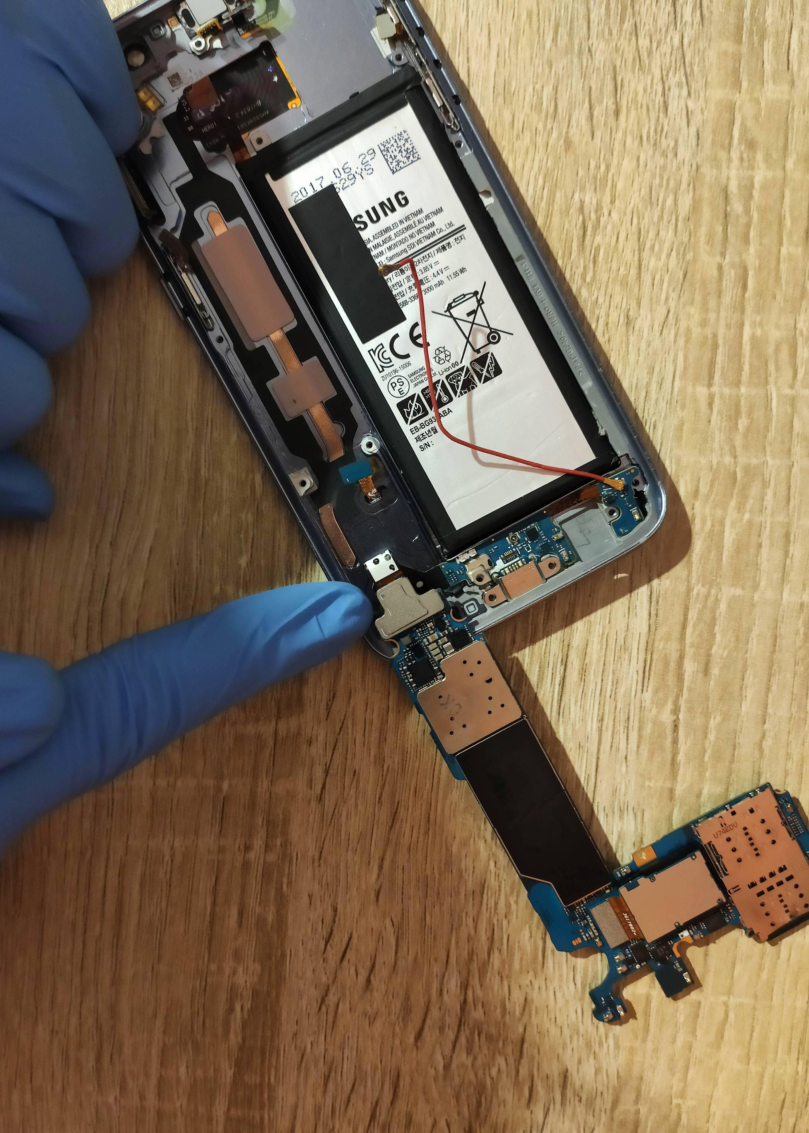

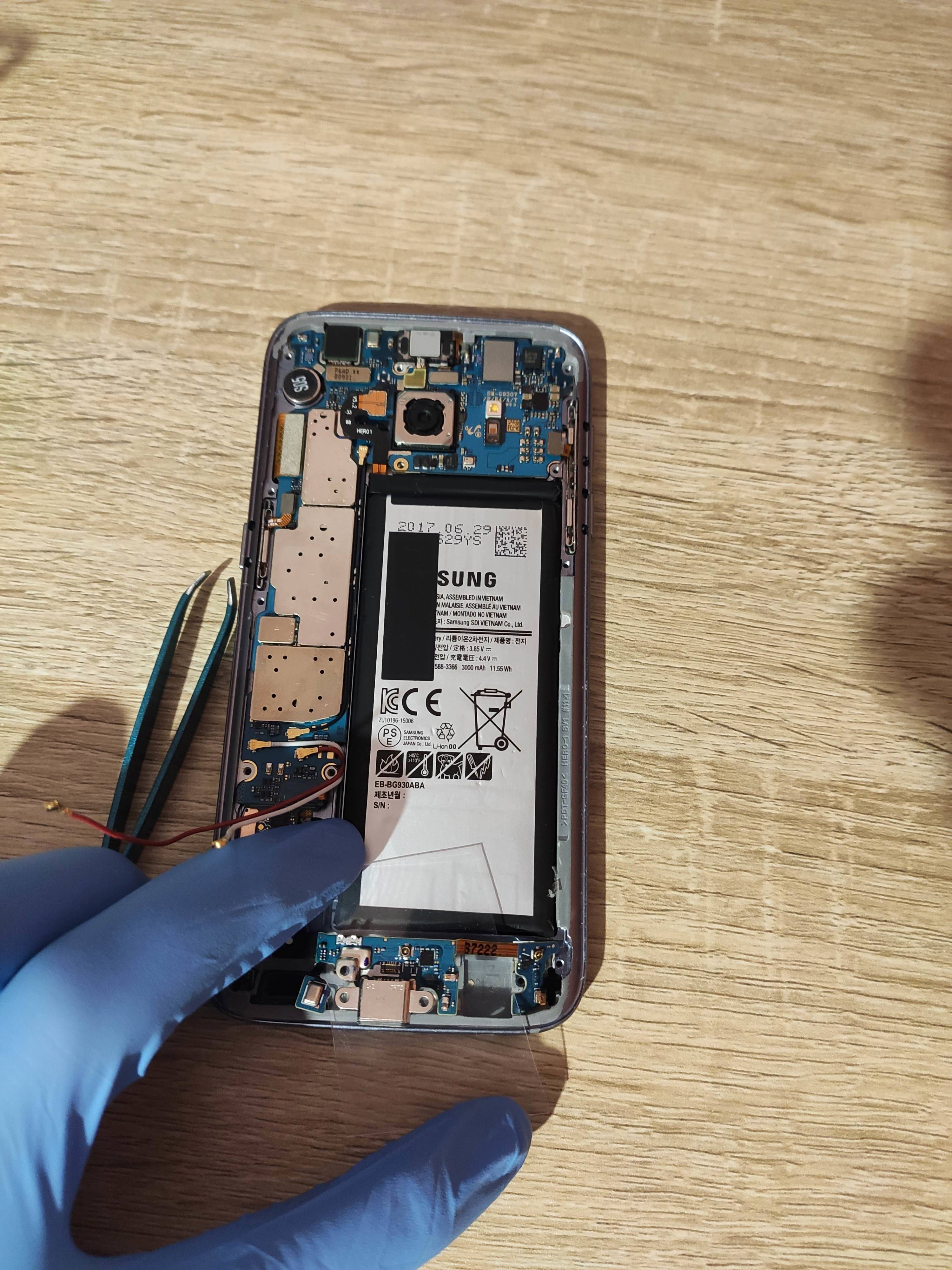

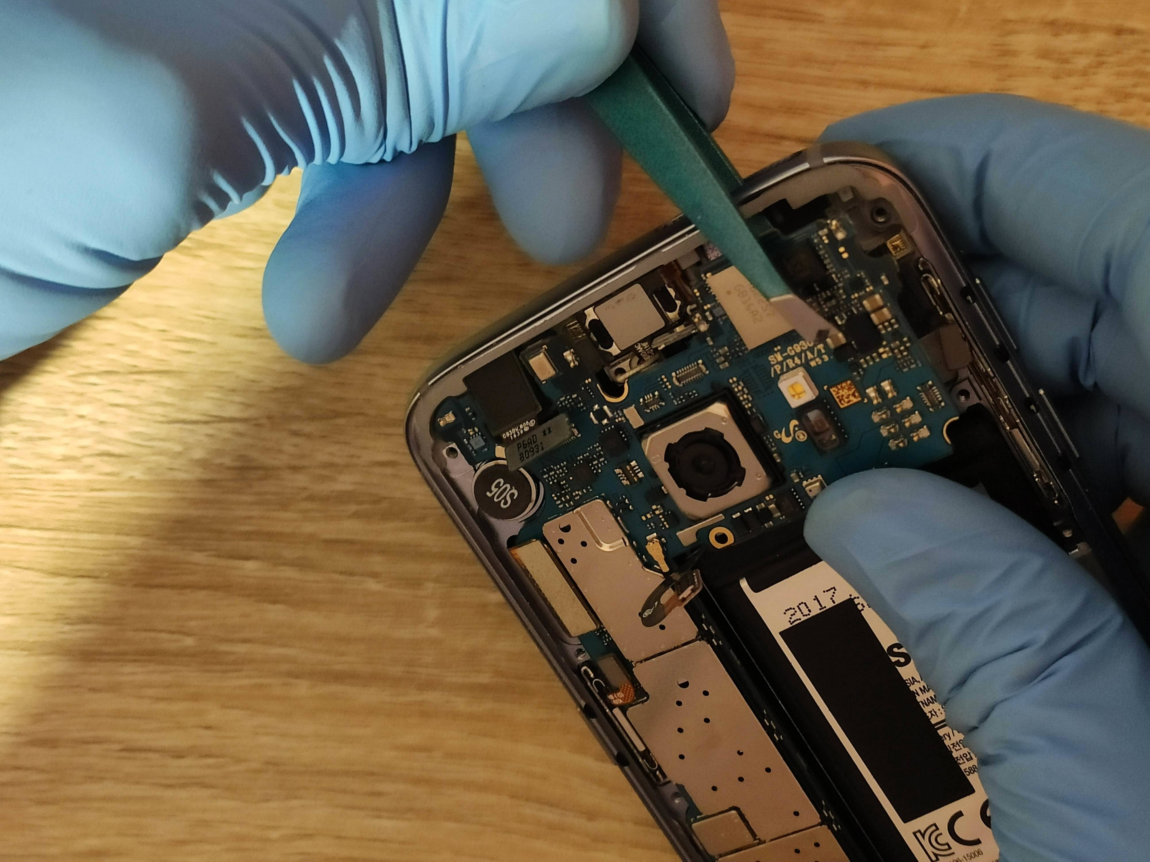

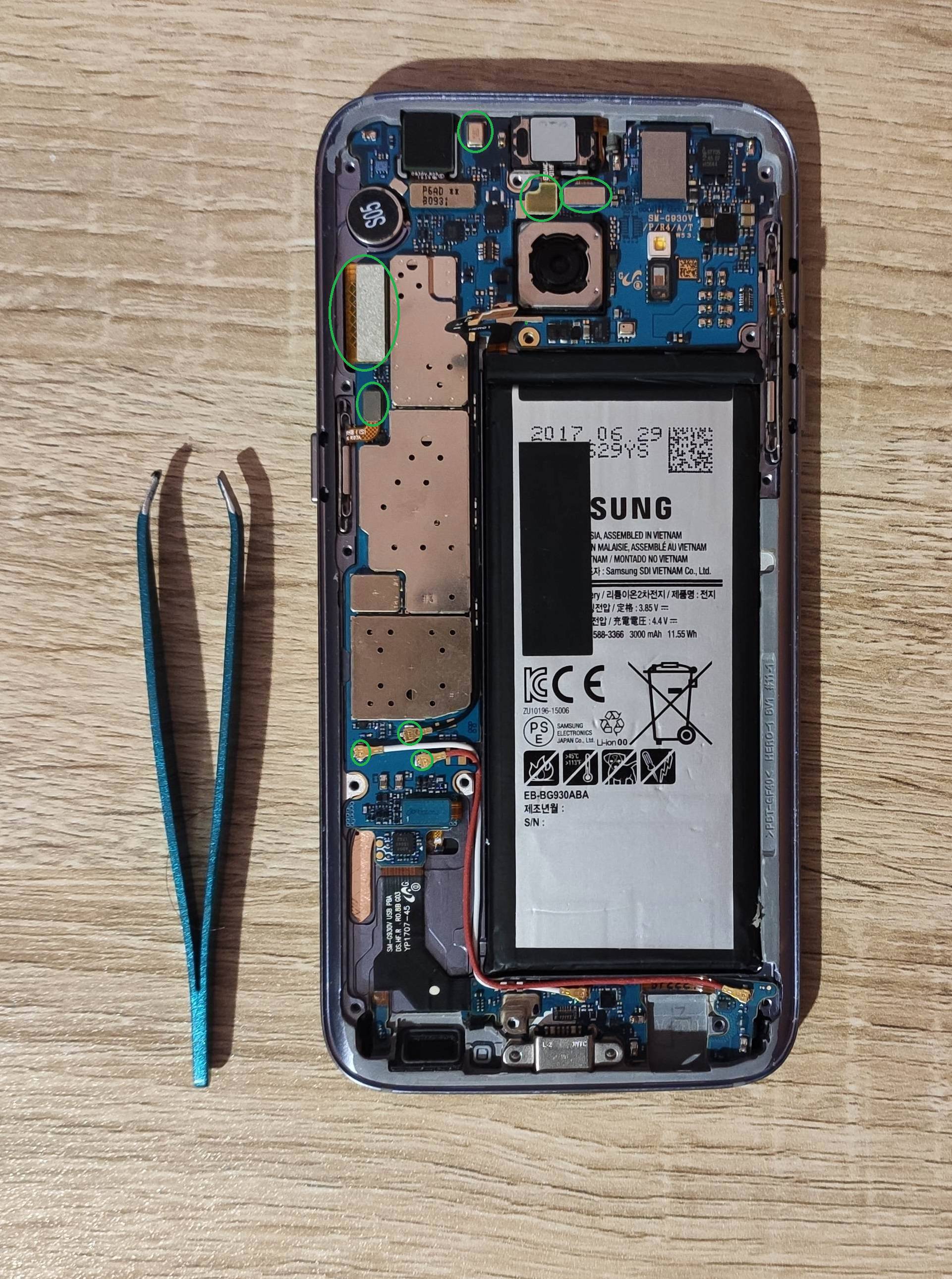

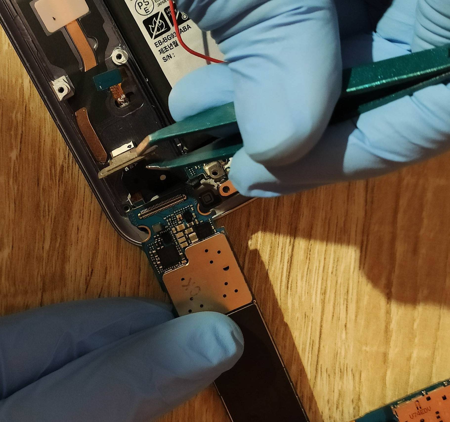

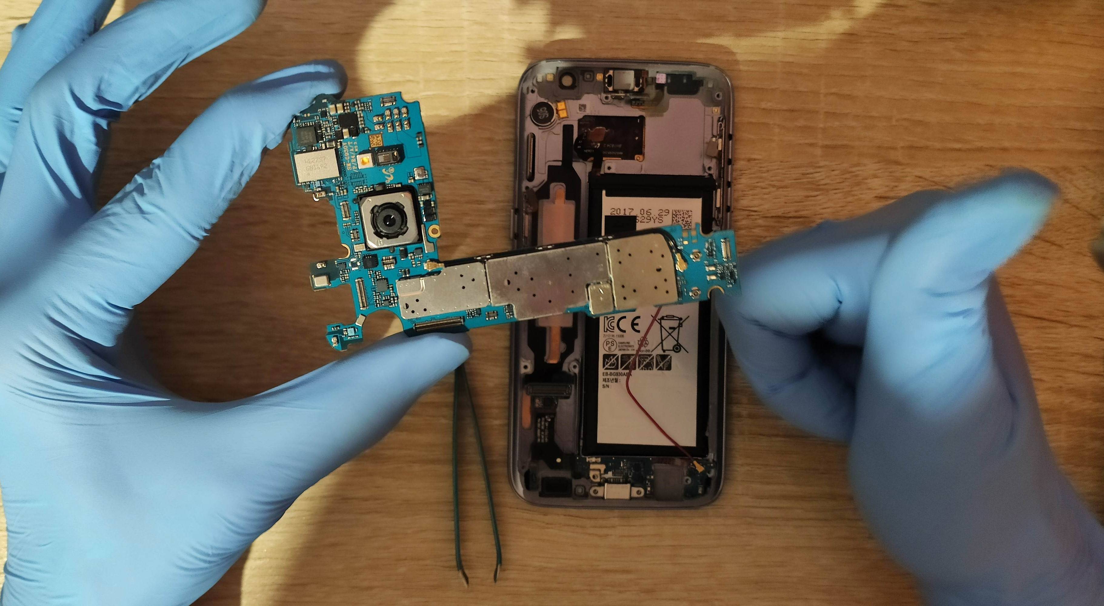

Dans un smartphone ou une tablette, la carte mère (entourée en rouge) est très souvent maintenue en place par plusieurs vis ou clips (entourés en vert). Pour remplacer la carte-mère :

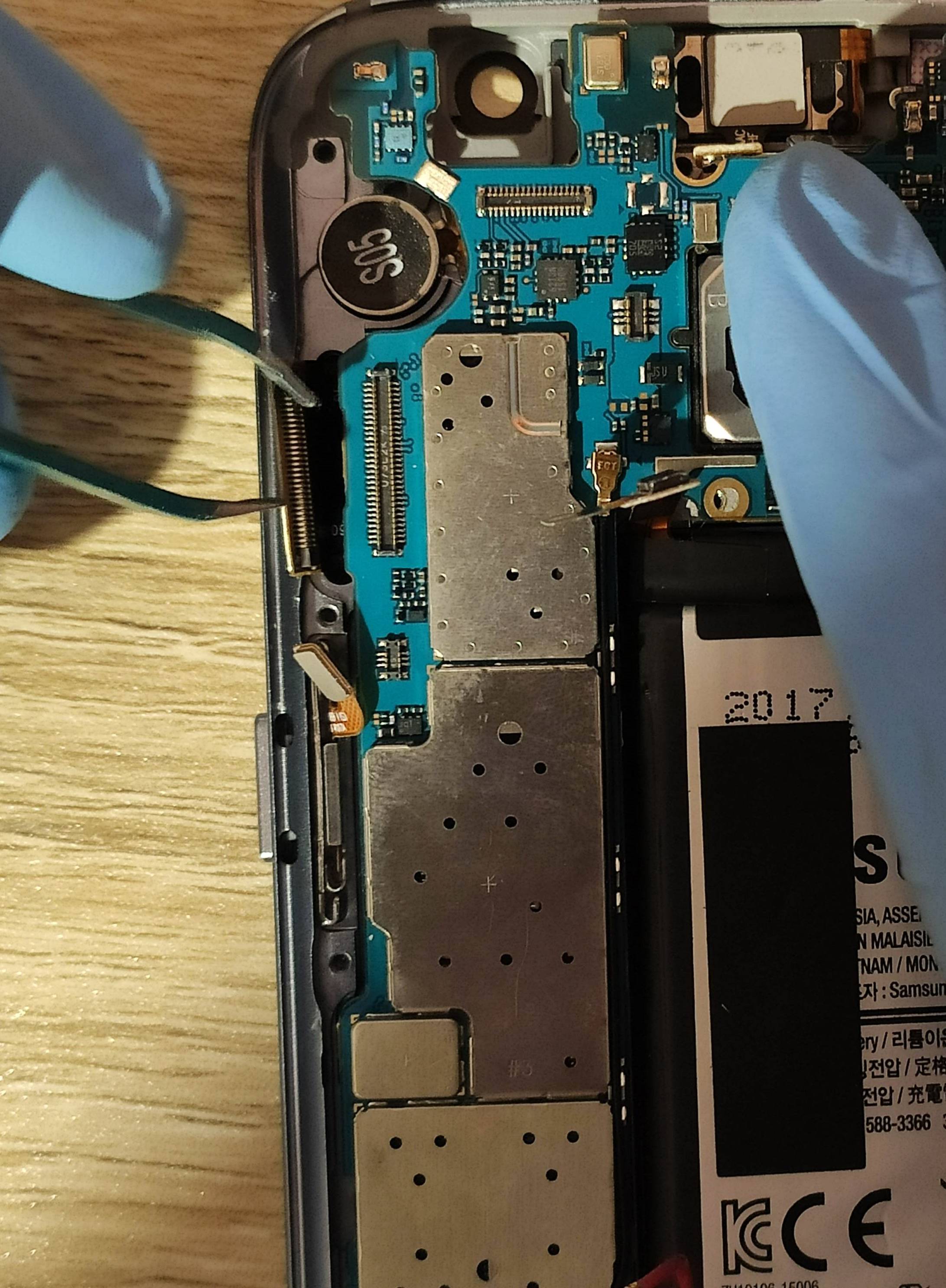

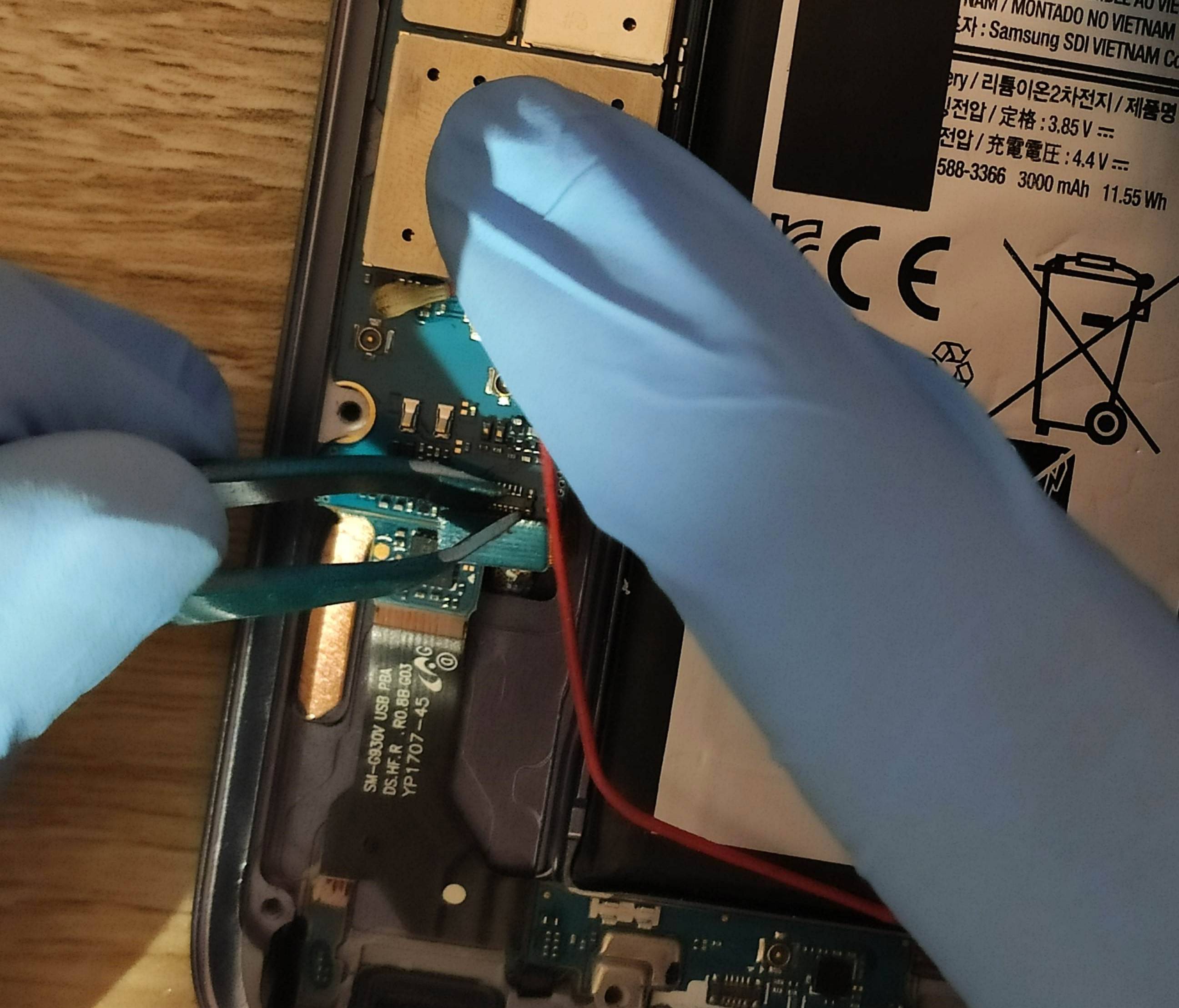

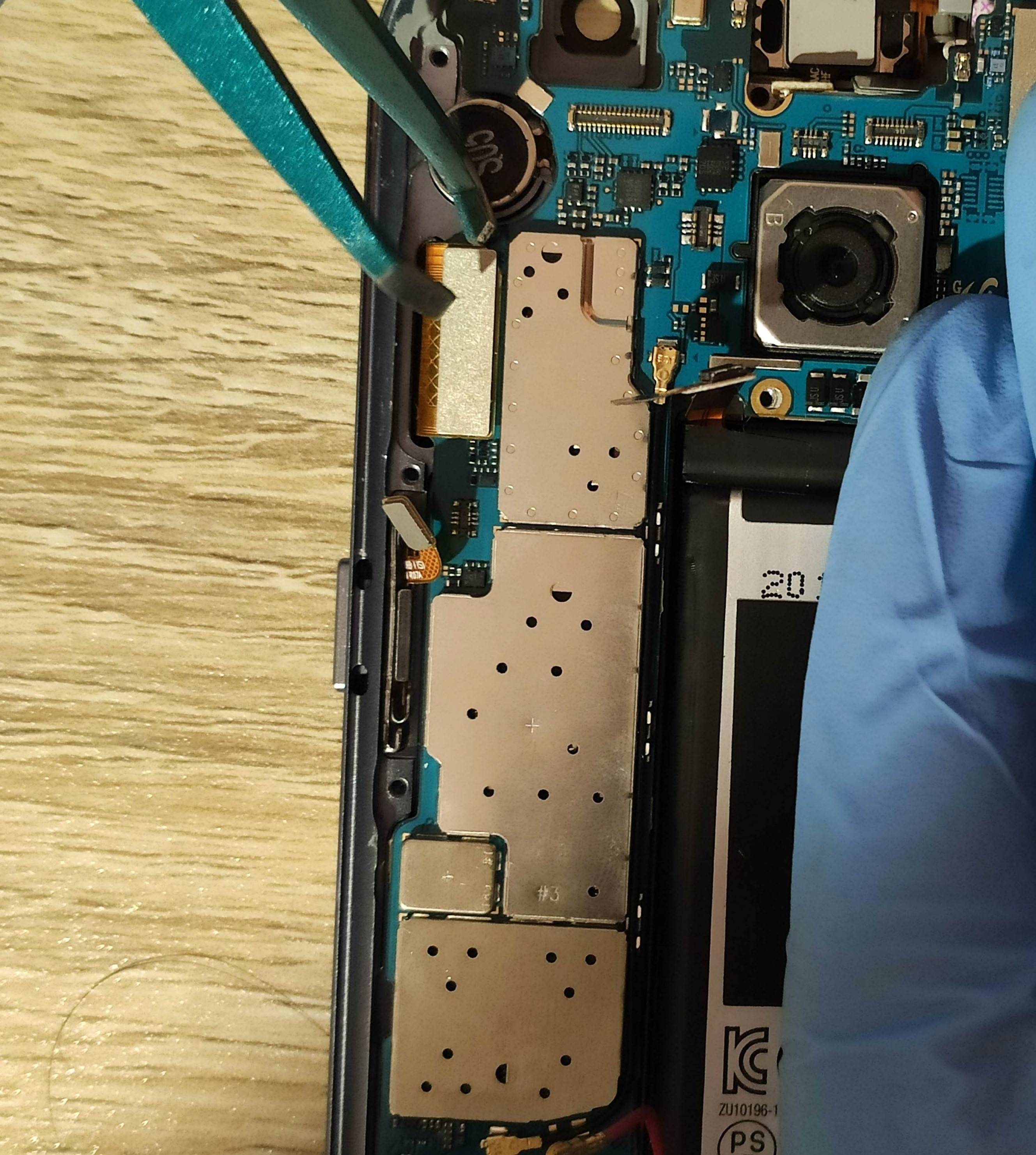

  • Commencez par déconnecter les connecteurs de la carte mère en utilisant une pince à épiler. Déconnectez les clips connecteurs supérieurs.
  • Déconnectez ensuite les clips et connecteurs inférieurs. À l'aide d'une petite pince à épiler ou une spatule mince, libérez la partie supérieure de votre carte mère.
  • Retournez votre carte mère, mais sans la démonter. Vous y trouverez la dernière vis/clips qui la maintient en place.
  • Déconnectez-la avec un outil adéquat, comme une pince à épiler. Vous pouvez maintenant débrancher votre carte mère en toute sécurité.

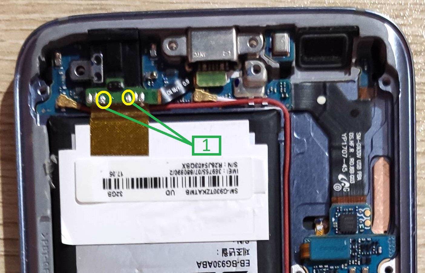

  • Réglez votre multimètre sur 20 volts continus (lettre V avec un trait plein et en pointillés)
  • Pour un appareil avec face arrière non amovible :
    • Placez les pointes de touche sur les diodes (entourées en jaune sur une des photos).
    • Votre multimètre devrait d'abord afficher une valeur constante en le mettant en contact avec les diodes : le chiffre affiché ne doit pas trop évoluer. Vous pouvez aussi tester les autres diodes, à côté de celles que vous avez testées.

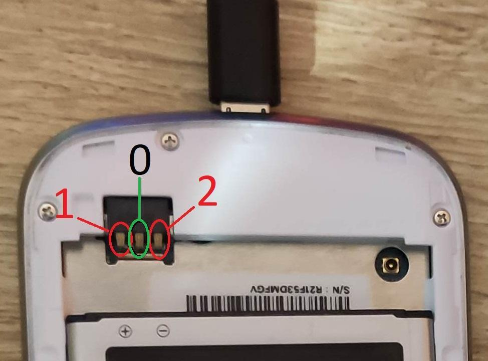

  • Pour un appareil avec la face arrière amovible
    • Branchez votre appareil à une source d'alimentation.
    • Mettez la pointe de touche noire du multimètre sur la borne 0 et gardez le contact. Mettez la pointe rouge sur la borne 1 puis, une fois la mesure effectuée, sur la borne 2.
    • Vérifiez que l'électricité passe bien depuis le câble à partir de la valeur qui s'affiche sur le multimètre : qu'importe la valeur affichée, il faut juste qu'elle soit constante, ce qui signifie que du courant passe bien dans l'appareil.
    • Idéalement, vous devriez trouver la même valeur (ou une valeur proche) en alternant la sonde rouge entre la borne 1 et la borne 2.
Dans les deux cas, si votre multimètre n'affiche aucune valeur, c'est que le problème vient du port USB.

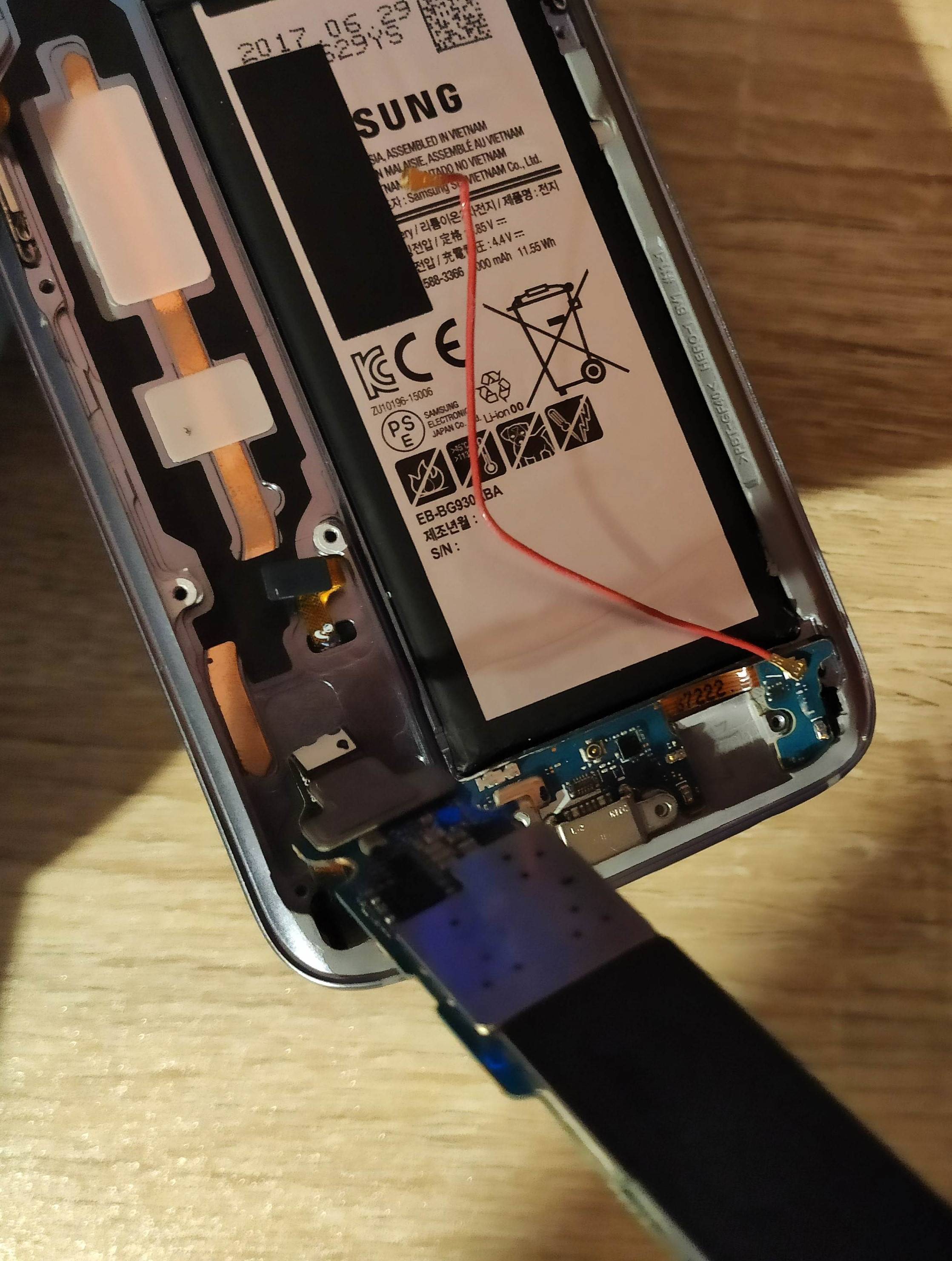

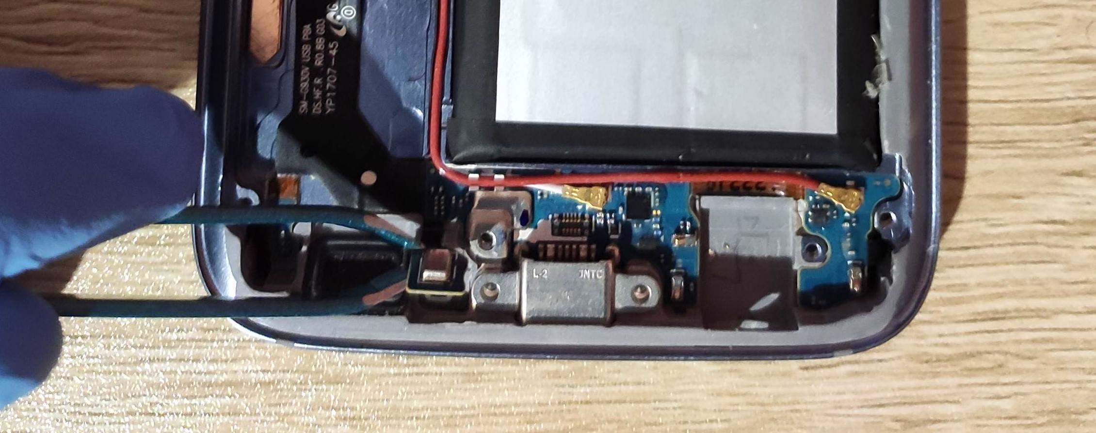

12 Remplacez le port USB

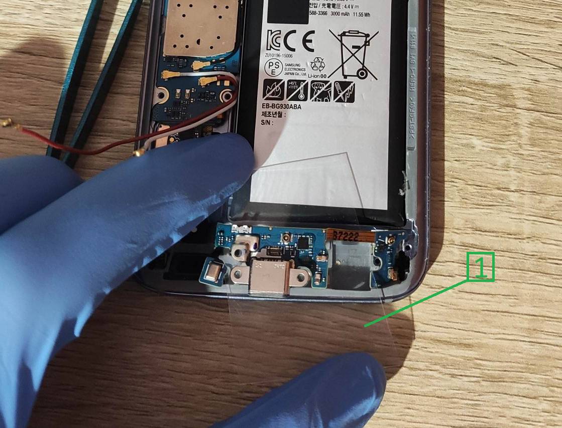

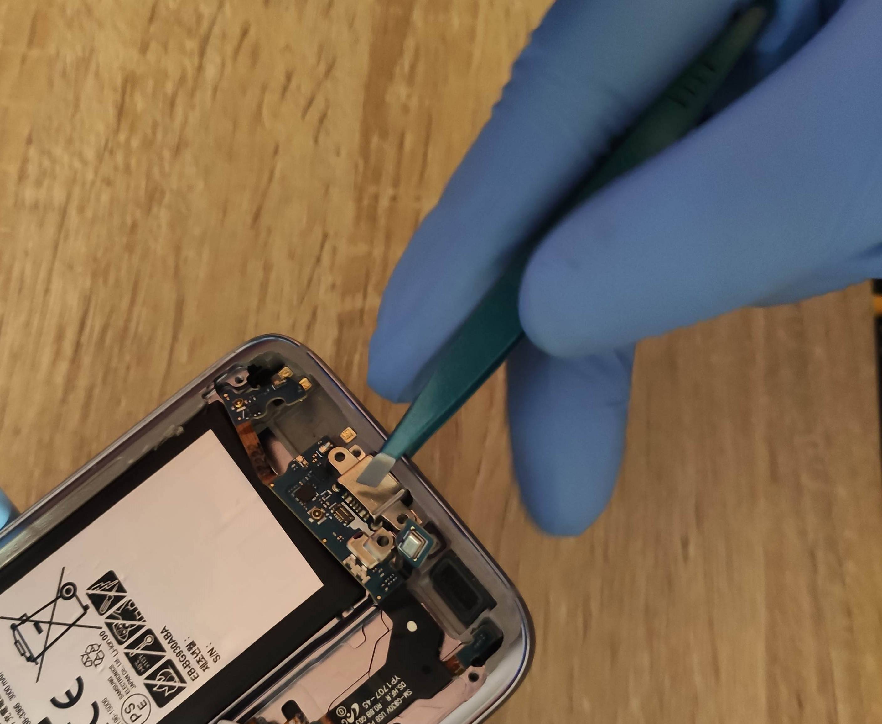

Une carte fille est un circuit imprimé qui est une extension de la carte mère. Elle se trouve en bas de votre appareil.
  • Démontez le port Jack de la carte fille avec une pince à épiler.
  • Déconnectez les connecteurs de la carte fille avec une pince à épiler.
  • Débranchez la carte fille en la démontant depuis le port USB. Introduisez une surface plane, en métal ou plastique (1) entre la carte mère et la batterie.
  • Chauffez le port USB avec une station d'air chaud ou un sèche-cheveux jusqu'à ce qu'il se libère.
  • Munissez-vous de votre nouveau port USB et remettez-le en place en le soudant avec une station de soudage. Puis suivez les étapes précédentes dans l'ordre inverse.
  • Si vous ne possédez pas de station de soudure, il faut remplacer toute la carte fille.
