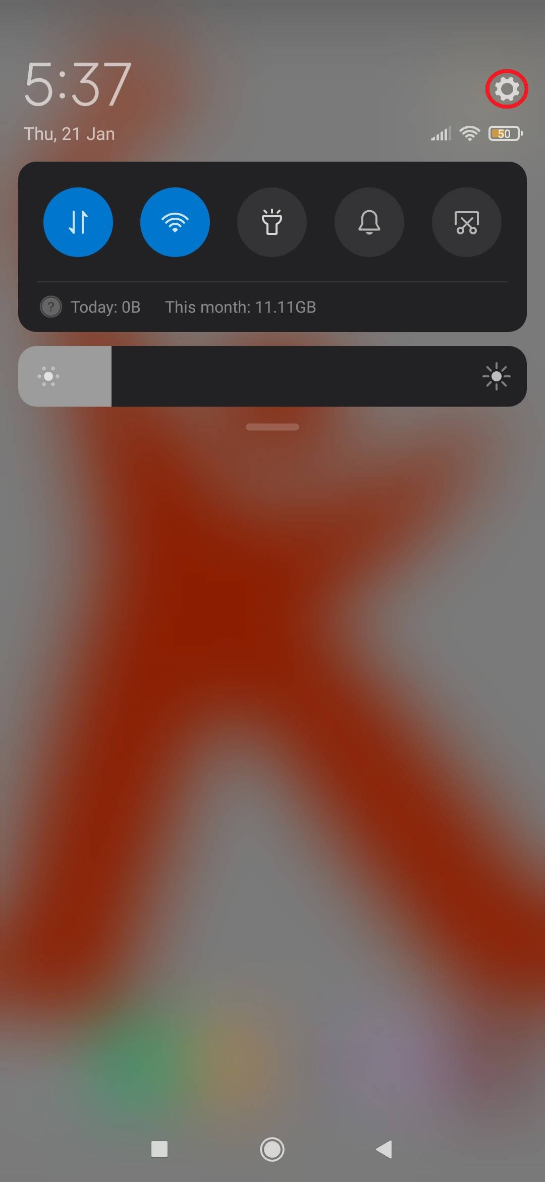

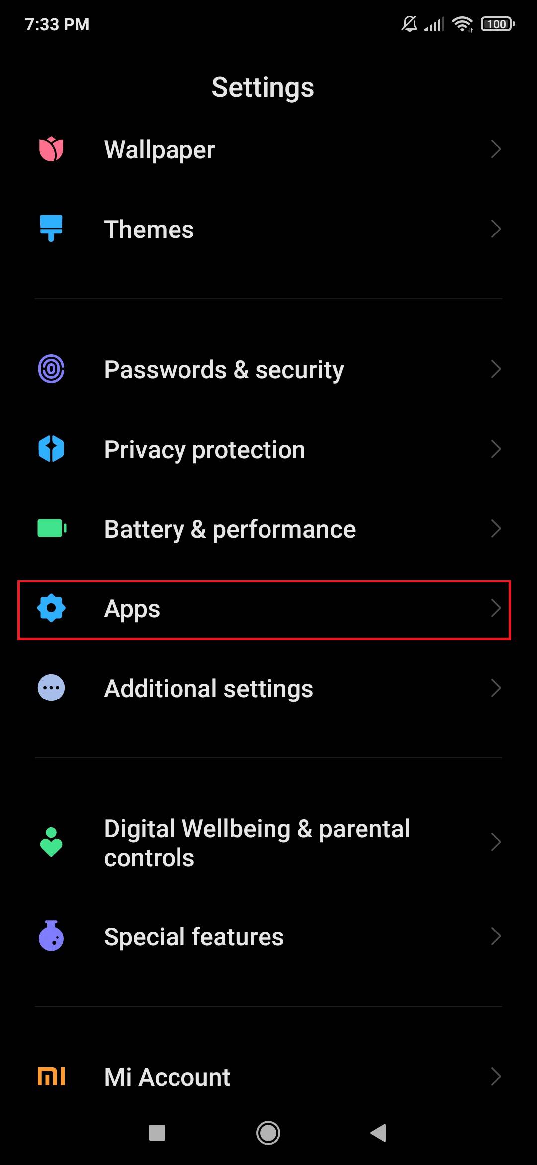

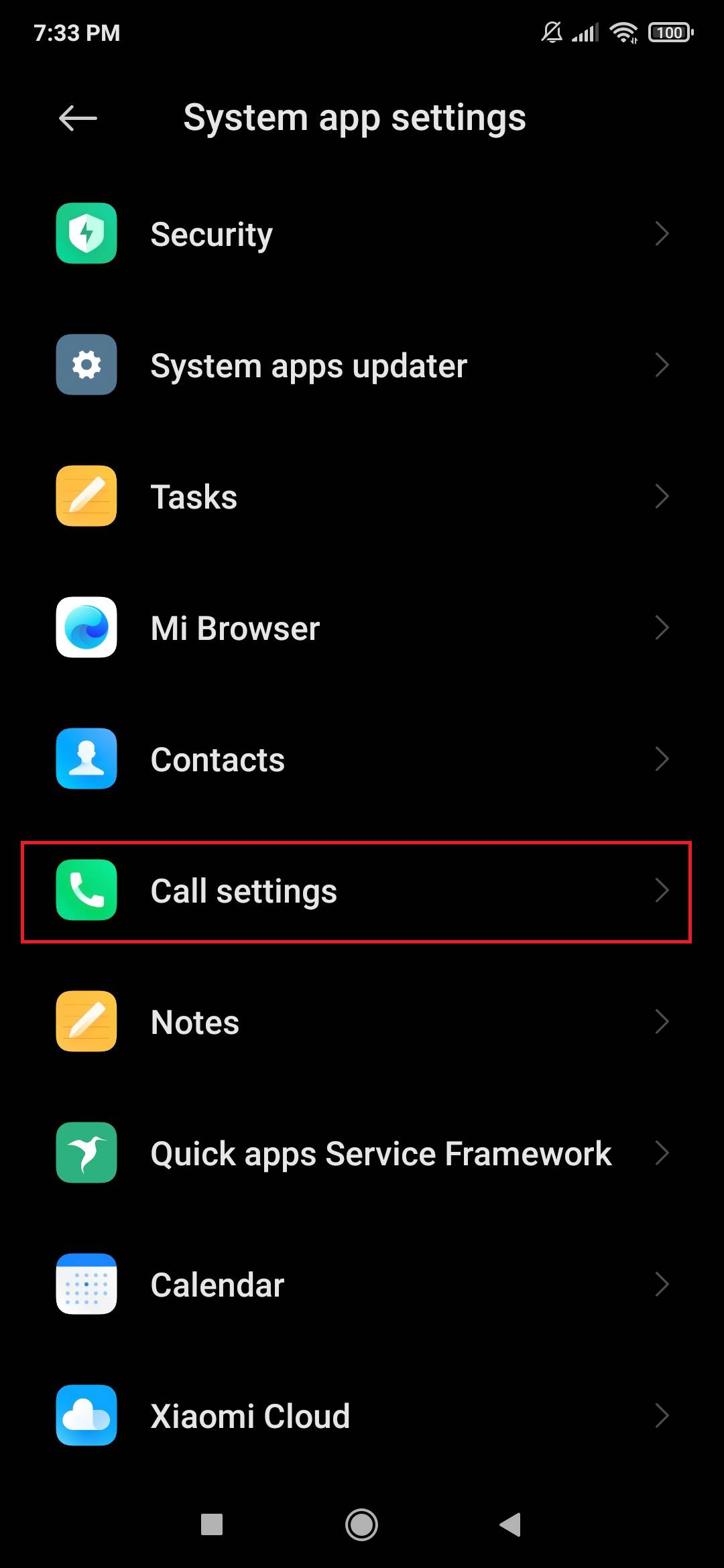

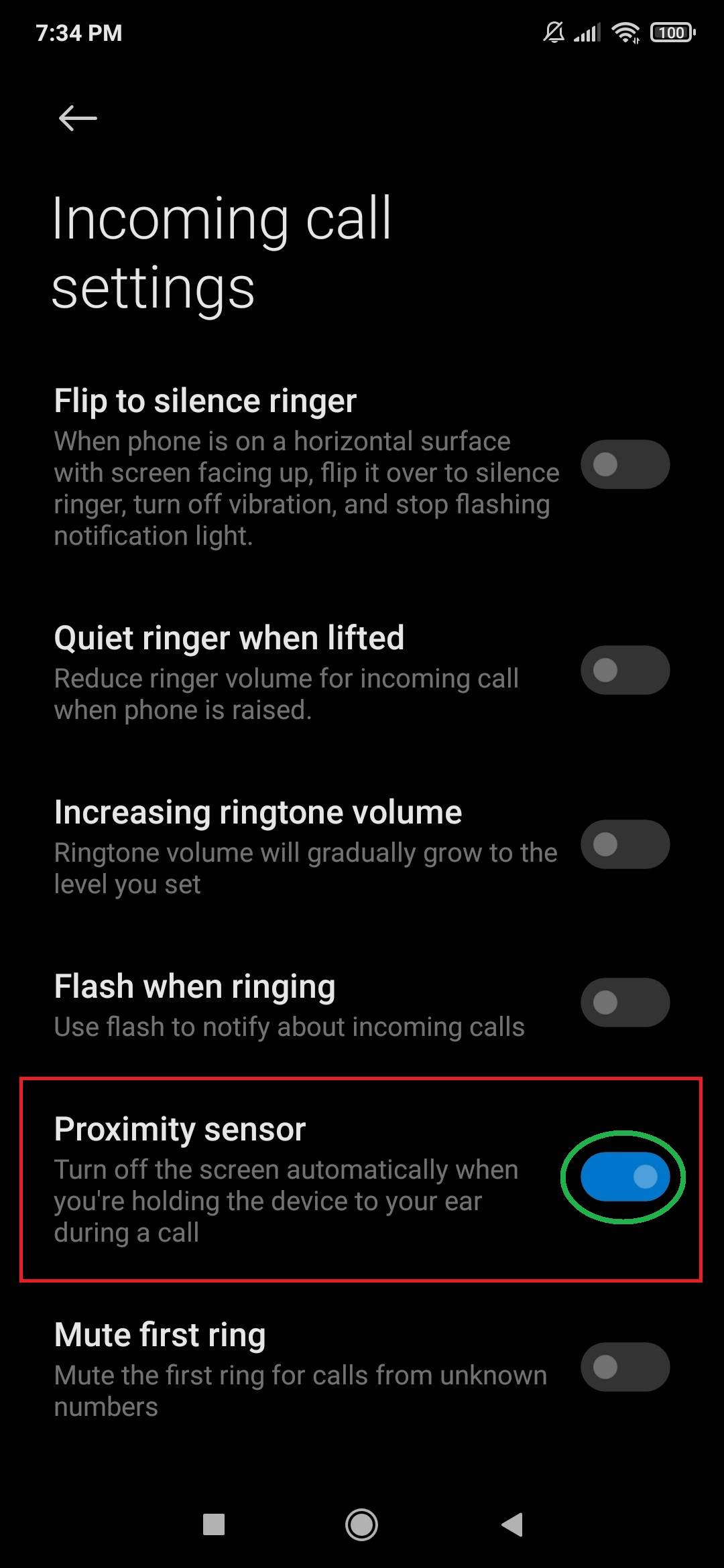

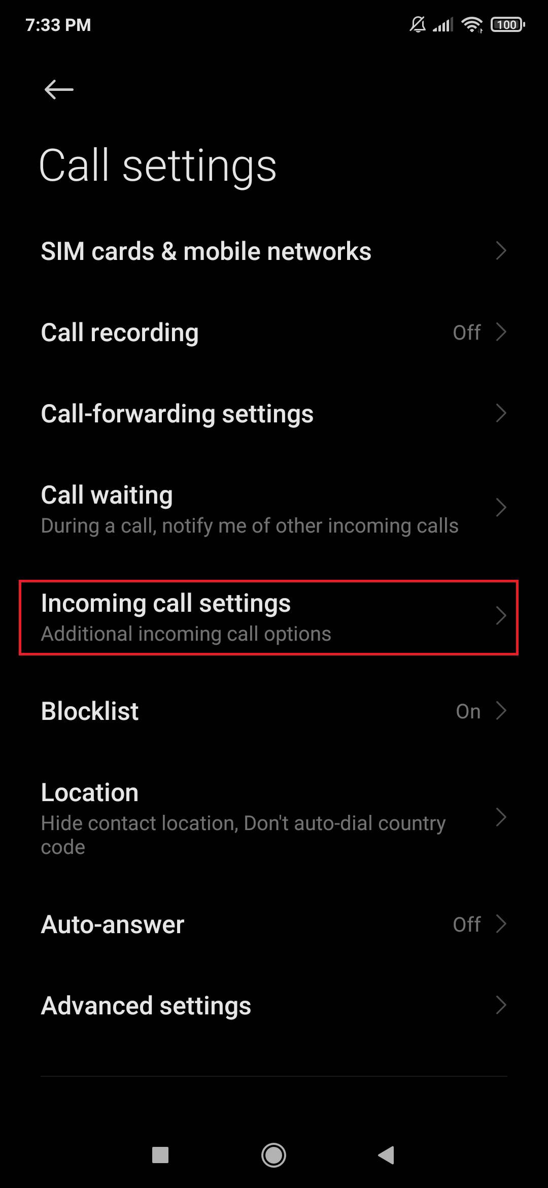

Pendant un appel, le capteur de proximité obscurcit ou éteint votre écran lorsqu'il détecte qu'il se trouve près du visage de l'utilisateur : ceci permet d'éviter une entrée accidentelle pendant un appel. Si l'écran reste sombre après avoir terminé un appel téléphonique, vérifiez que le capteur de proximité du téléphone fonctionne correctement.
1 Désactivez le capteur de proximité

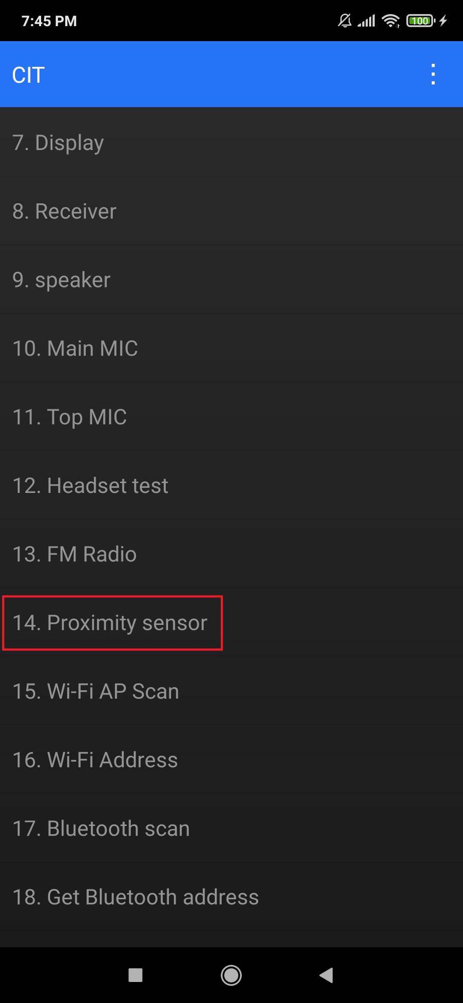

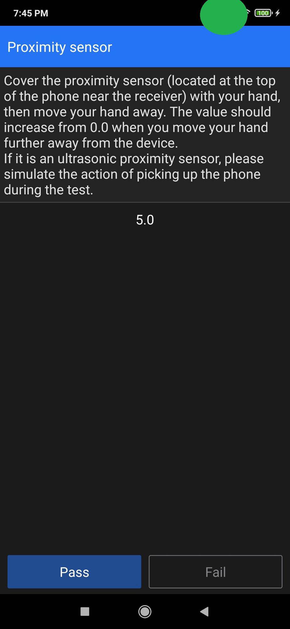

Avec le mode ingénieur ; confirmez que votre capteur de proximité marche bien à partir de l'option capteur de proximité (proximity sensor).
Effectuez un test en appuyant sur la zone verte en haut à droite de l'écran.
Si le capteur fonctionne, redémarrez le téléphone et réinitialisez-le si le problème persiste. S'il ne fonctionne pas, il faudra remplacer la nappe des capteurs de luminosité et de proximité.
