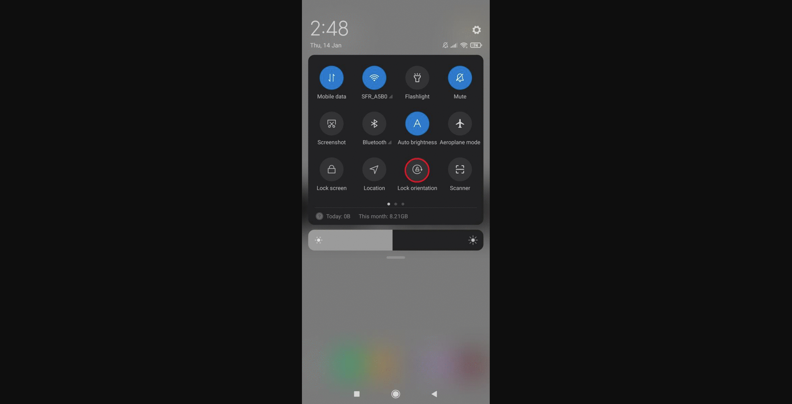

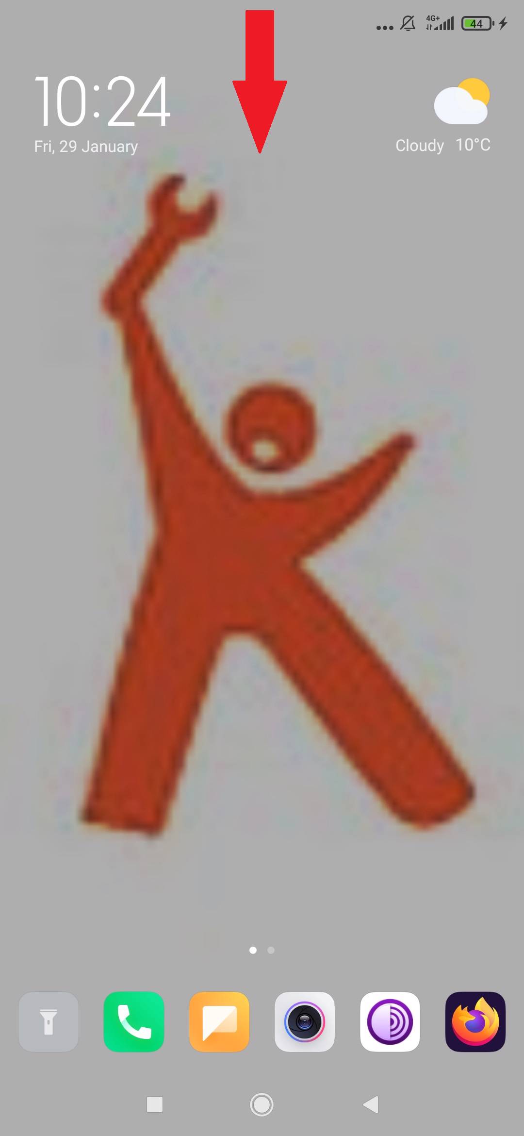

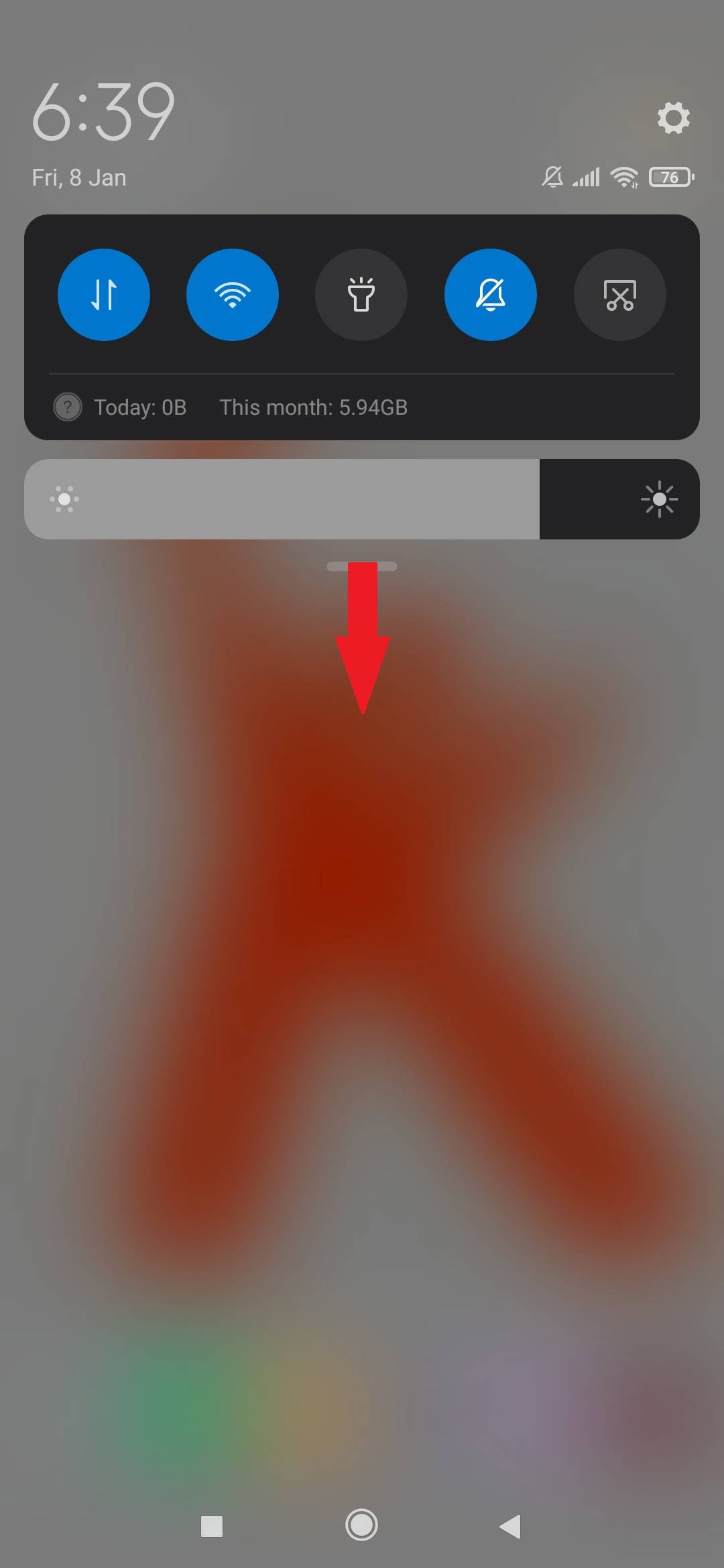

En pivotant votre appareil, l'écran se tourne automatiquement grâce à des capteurs intégrés pour passer du mode portrait au format paysage, ou le contraire. Il est toutefois possible que la fonction de rotation rencontre des difficultés, vous pouvez donc essayer de désactiver la rotation automatique de l'écran. Pour cela :
1 Ajustez les paramètres de rotation automatique

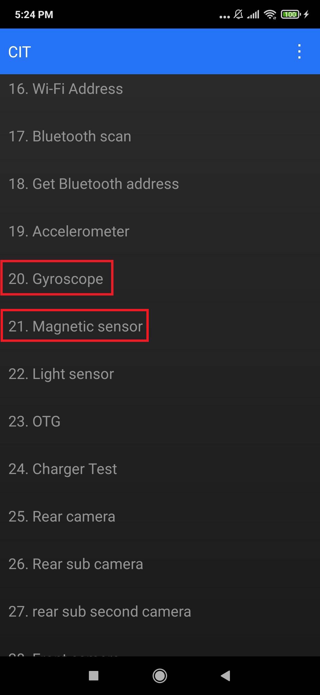

Le mode ingénieur (engineer mode) est un menu caché dans votre smartphone qui permet d'avoir accès à toutes les caractéristiques de votre smartphone et de tester les composants.
Il est accessible par un code à taper dans le dialer (là où vous tapez les numéros de téléphone pour appeler). Sur votre interface de numérotation, tapez le code exact qui correspond à la marque de votre appareil :
Choisissez ensuite le composant que vous voulez tester :
2 Testez vos composants avec le mode ingénieur

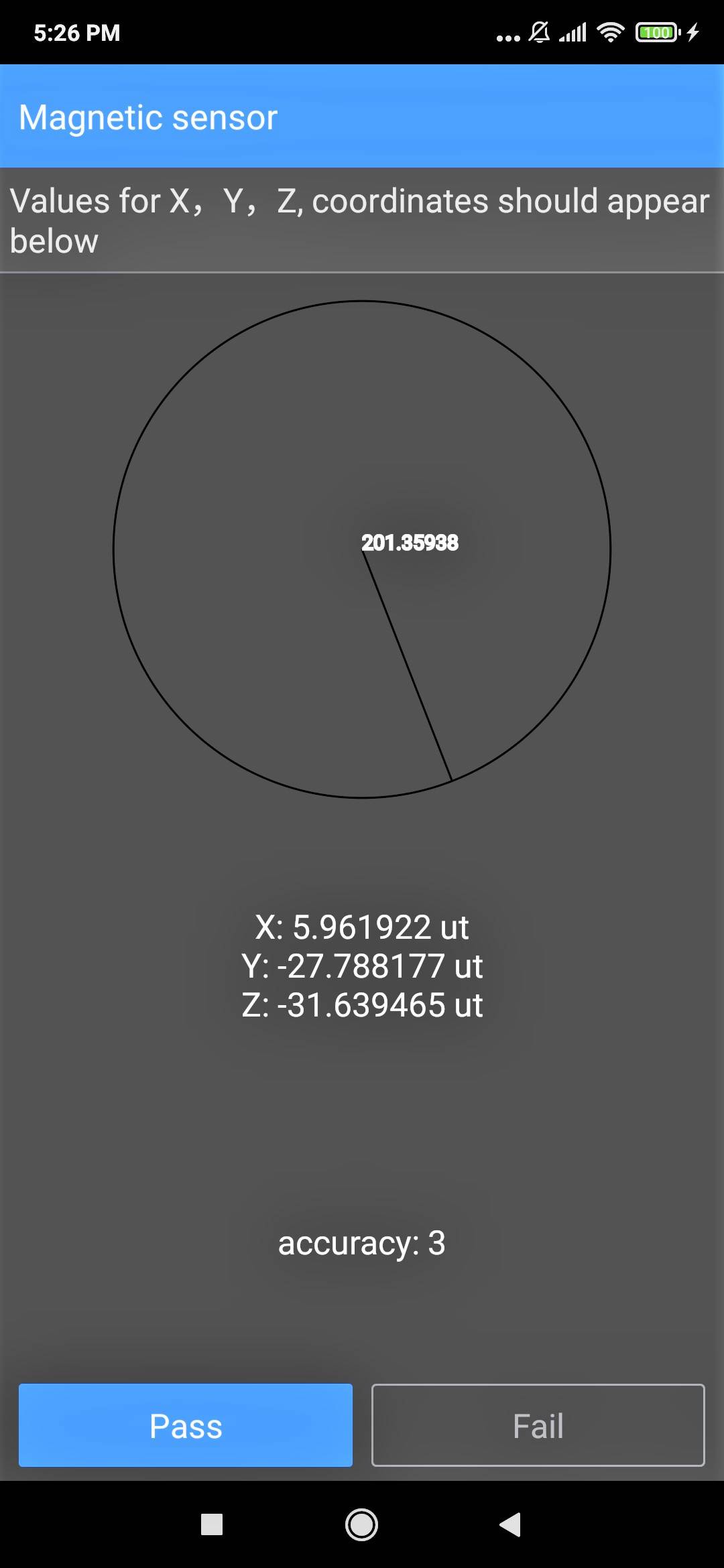

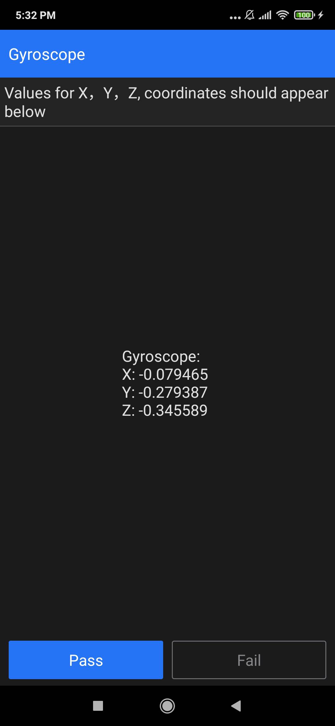

Avec le mode ingénieur, vérifiez que vos capteurs de position marchent bien à partir des options gyroscope et du capteur magnétique.
Si les capteurs fonctionnent bien et que le problème persiste, redémarrez votre téléphone ou réinitialisez-le. Sinon il faudra remplacer la carte mère.
