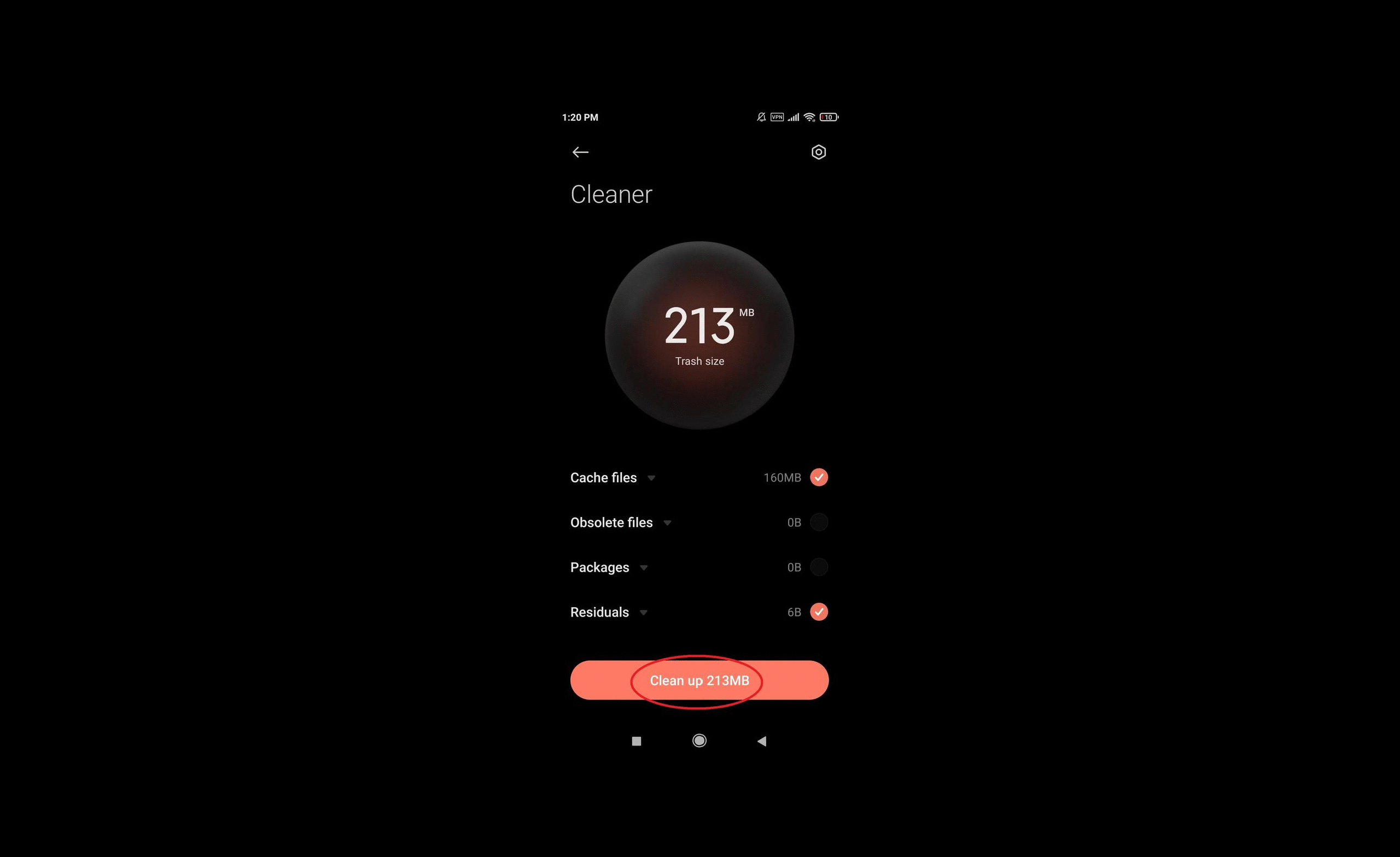

2 Libérez de l'espace de stockage
Le cumul de données activées en arrière-plan peut influencer l’affichage ou le son de votre appareil.

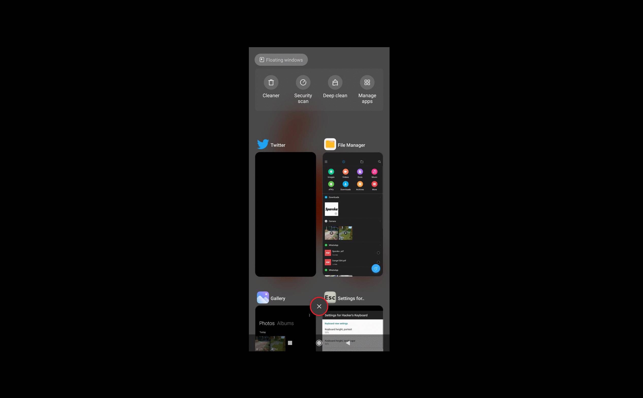

  • Ouvrez la liste des applications en cours :
    • Pour les appareils Android, appuyez sur le carré en bas à gauche de votre écran ou maintenez le bouton du retour au menu de votre appareil.
    • Pour les appareils Apple, accédez à la liste des applications ouvertes en balayant l'écran d'accueil vers le haut.
  • Ouvrez le nettoyeur (Cleaner) de votre appareil en haut à gauche de votre écran. Faites ensuite un scan général pour voir si une application est obsolète.
  • Allez ensuite dans vos fichiers où les photos, films et musiques sont enregistrés et supprimez-en certains.
  • Si vous utilisez l'application Google Photo, vous pouvez supprimer les photos qui ont déjà été sauvegardées en ligne pour libérer de l'espace.
  • Vous pouvez aussi supprimer des applications trop volumineuses.

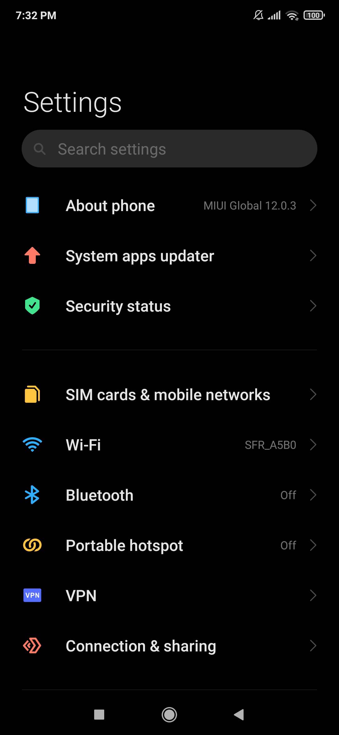

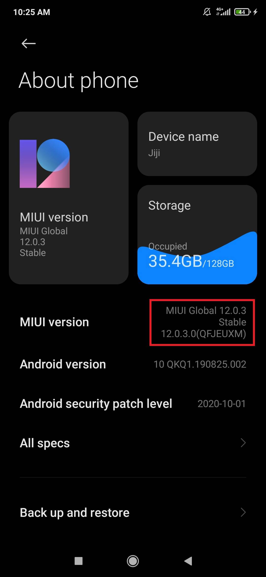

3 Vérifiez les mises à jour
Il se peut qu'un des pilotes nécessaires au fonctionnement de votre appareil ne soit pas à jour. Pour mettre à jour votre appareil :
  • Ouvrez l'application paramètres de votre téléphone en appuyant sur la petite roue crantée en haut à droite.
  • Pour certains appareils, il faut appuyer sur à propos du téléphone / de la tablette (About Phone)
  • Ouvrez l'application de mise à jour du système et vérifiez si votre système est à jour.

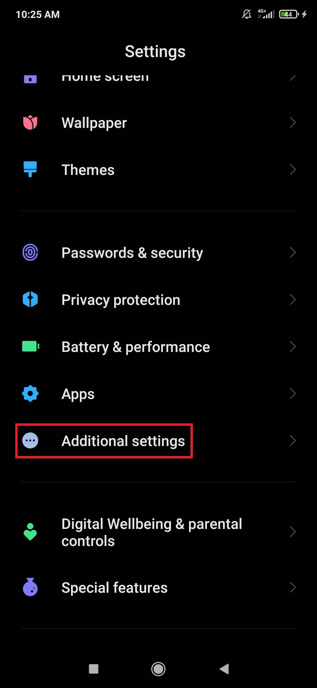

6 Désactivez les options pour développeurs

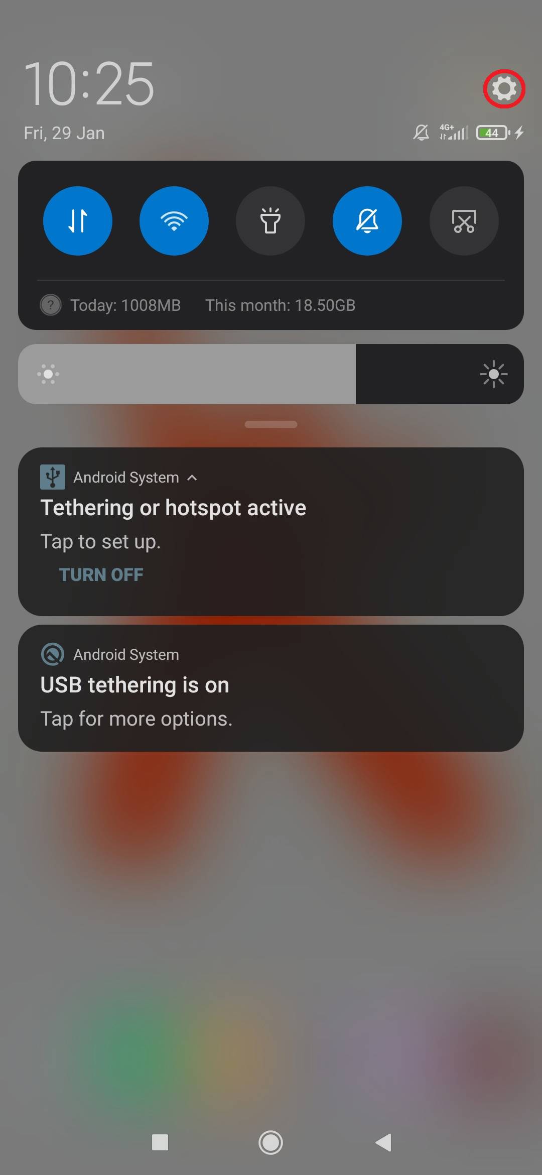

Dans certains cas, les options pour développeurs s'activent seules sans que vous le sachiez et perturbent le fonctionnement de l'écran.

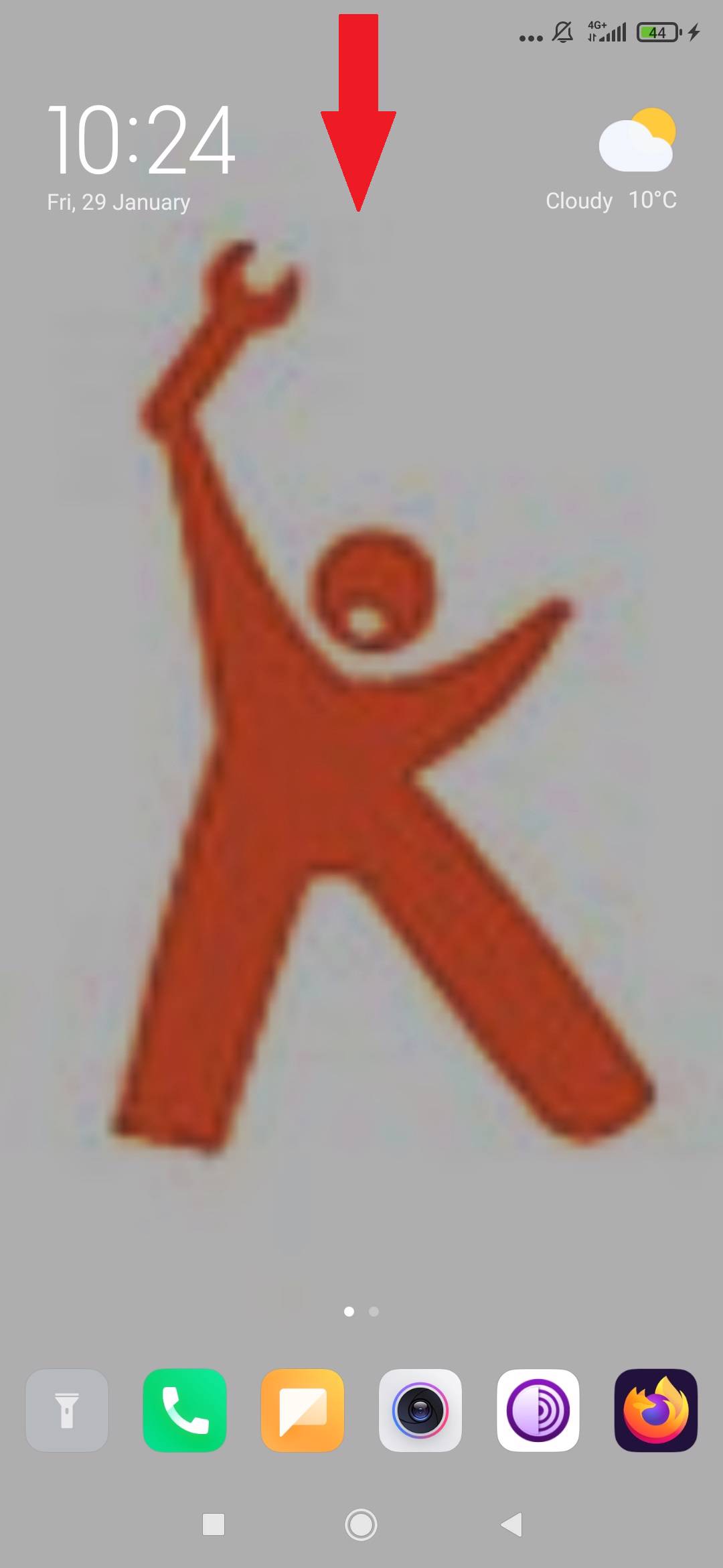

  • Ouvrez la barre de notifications puis l'application paramètres (settings) de votre téléphone.

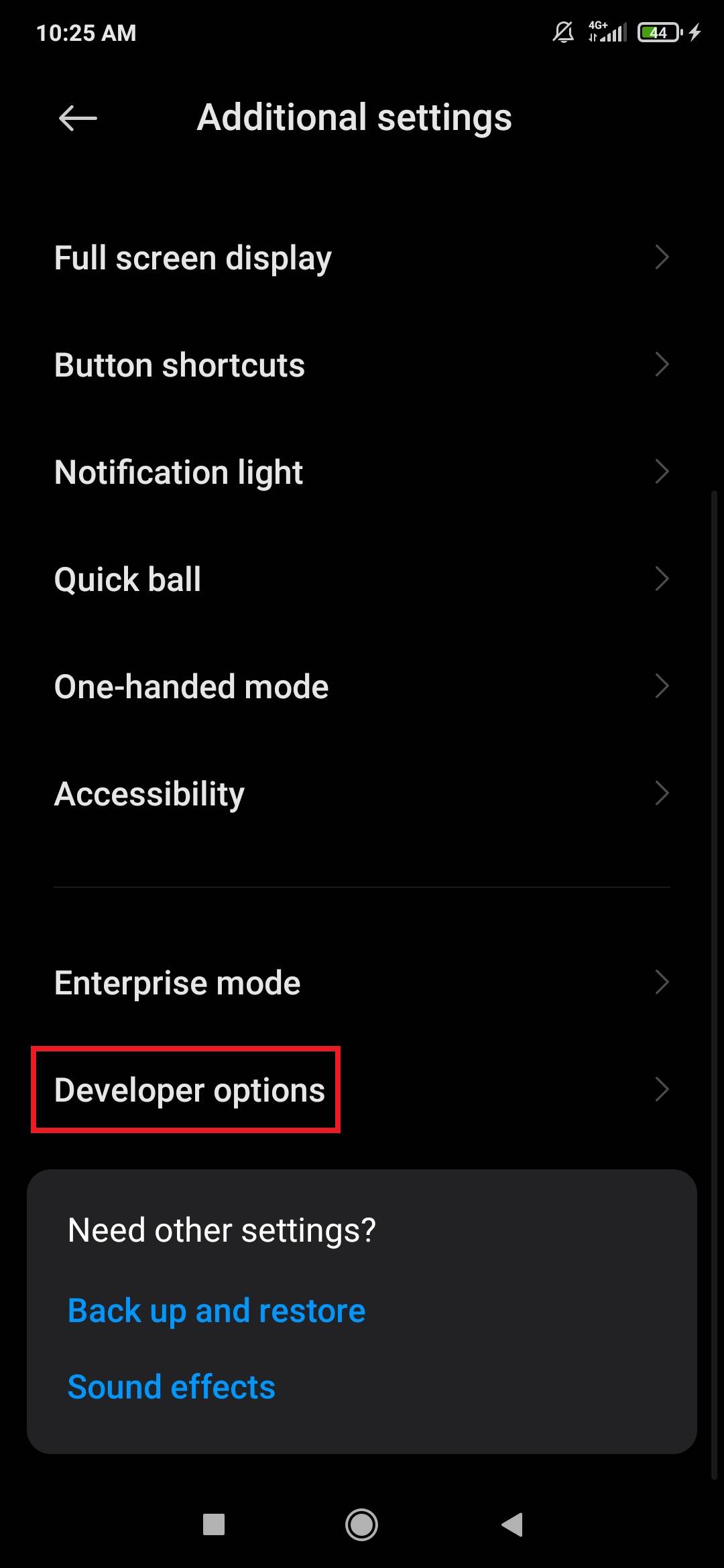

  • Appuyez sur paramètres avancés ou paramètres supplémentaires (additional settings)
  • Désactivez les Options pour les développeurs (developers options)

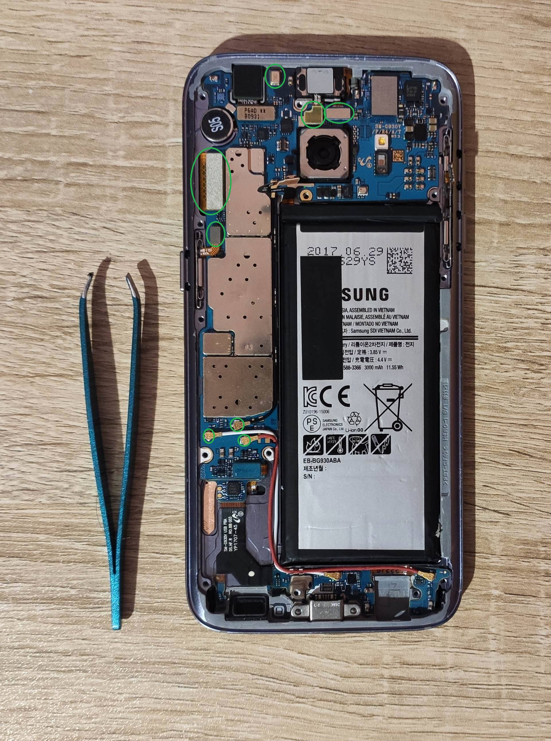

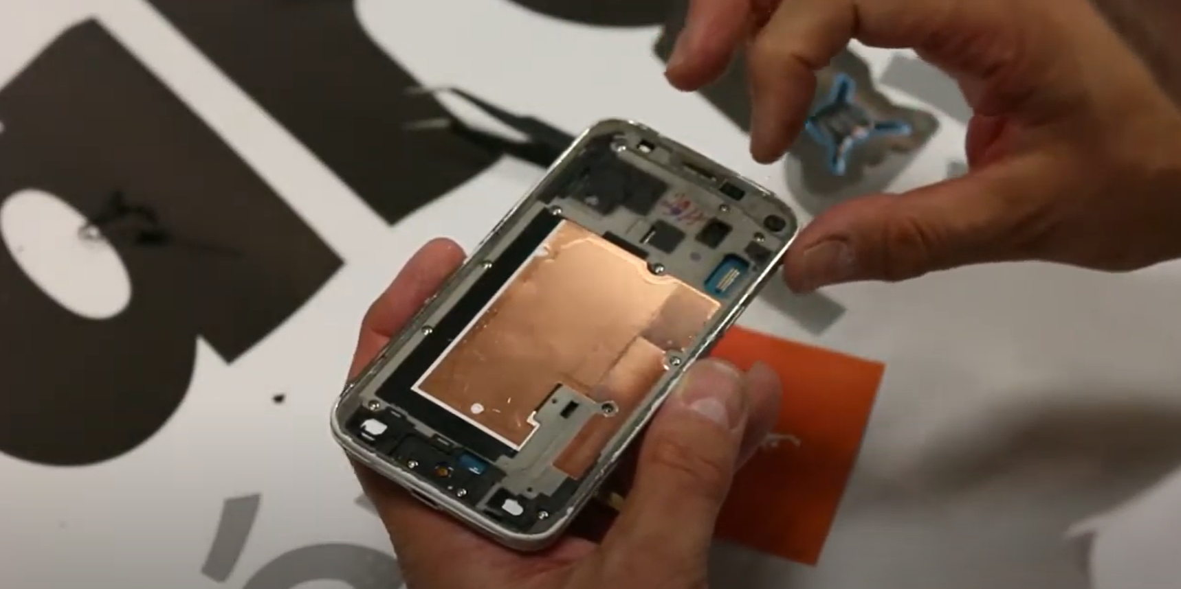

8 Démontez le téléphone
  • Retirez la carte SIM, en insérant l'outil de retrait, une mine de critérium de petit diamètre ou un trombone dans l'orifice du tiroir de la carte SIM.
  • Avec une station d'air chaud ou un sèche-cheveux, chauffez la face arrière de l'appareil pendant 1 à 2 minutes pour ramollir la colle qui la maintient en place.
  • Appliquez une ventouse à l'arrière du téléphone, aussi près que possible du centre du bord droit puis tirez sur la ventouse avec une force constante
  • Insérez délicatement un médiator ou une carte de visite, puis glissez une seconde surface plane tout le long de la face du téléphone.
  • Retirez doucement la coque arrière de l'appareil.
Si vous possédez un appareil avec une face arrière amovible, la manipulation est beaucoup plus simple :
  • Démontez puis soulevez le couvercle arrière de votre appareil à partir de l'encoche de démontage.
  • Repérez la batterie et soulevez-la.

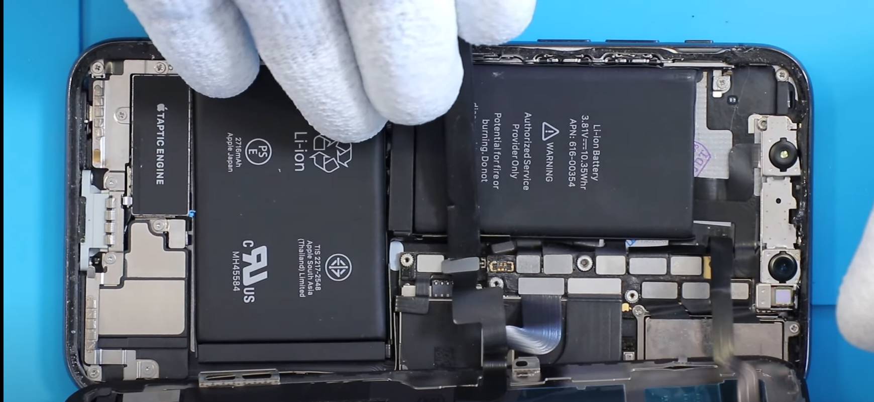

9 Remplacez l'écran
Comment changer l'écran d'un Iphone X (10) - Tuto

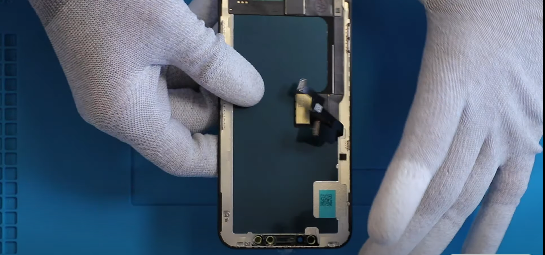

La manipulation à faire pour remplacer un écran de téléphone dépend beaucoup du modèle de l'appareil. Sur certains modèles, vous pourrez remplacer l'écran en retirant la face avant du téléphone, et sur d'autres il faudra d'abord retirer la face arrière et certains composants.
Il vous faudra probablement retirer la batterie et le châssis du téléphone, en retirant au préalable les connecteurs pour éviter tout risque de court-circuit.
Si votre téléphone dispose de la fonction FaceID, il faudra retirer la pièce correspondante pour remplacer l'écran.
Lorsque vous retirez les vis qui maintiennent les différents composants du téléphone, mettez-les soigneusement de côté, dans l'ordre dans lequel vous les retirez. Elles sont souvent de taille différente et doivent être placées à des endroits bien précis.
