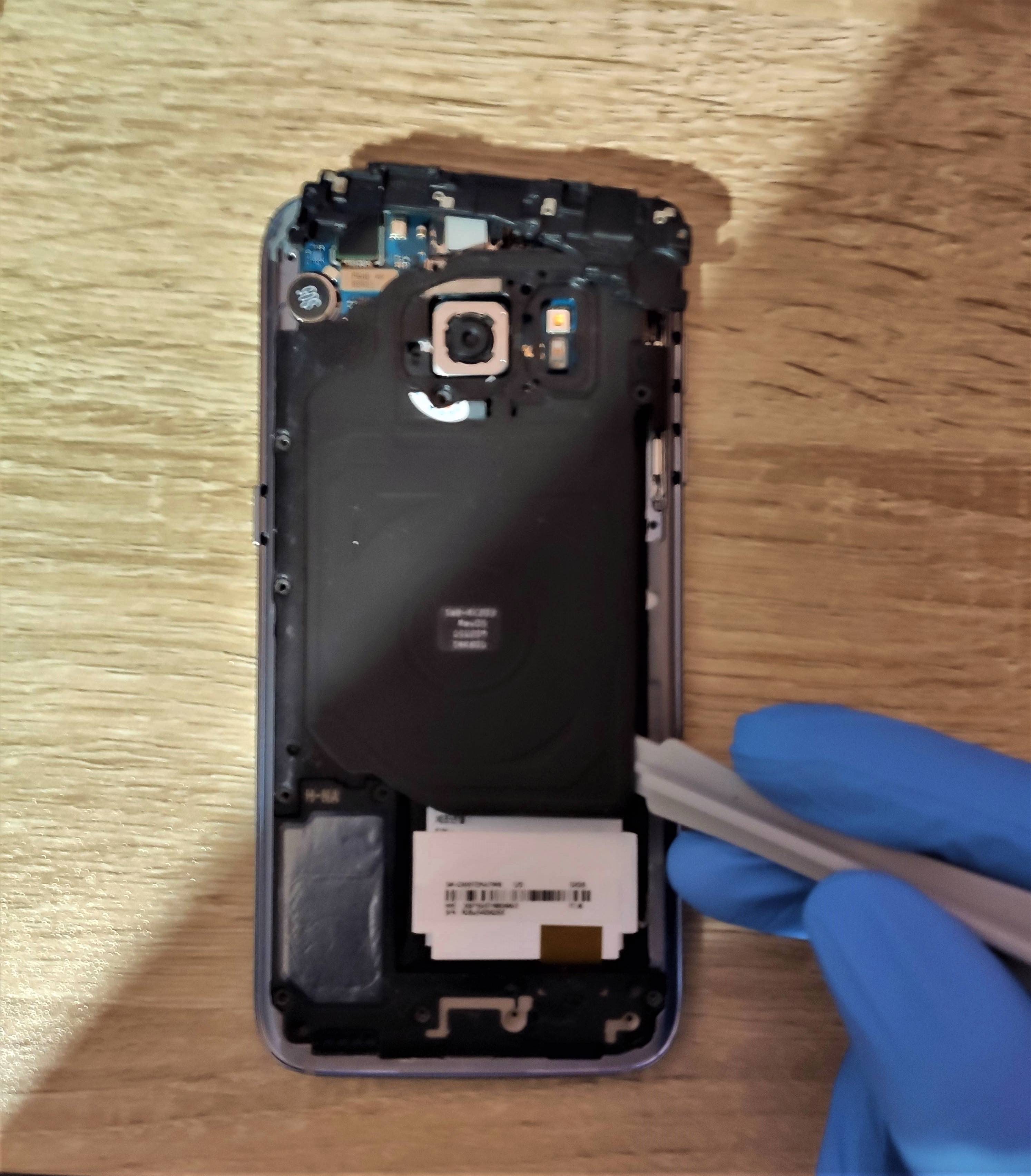

2 Démontez le téléphone
  • Retirez la carte SIM, en insérant l'outil de retrait, une mine de critérium de petit diamètre ou un trombone dans l'orifice du tiroir de la carte SIM.
  • Avec une station d'air chaud ou un sèche-cheveux, chauffez la face arrière de l'appareil pendant 1 à 2 minutes pour ramollir la colle qui la maintient en place.
  • Appliquez une ventouse à l'arrière du téléphone, aussi près que possible du centre du bord droit puis tirez sur la ventouse avec une force constante
  • Insérez délicatement un médiator ou une carte de visite, puis glissez une seconde surface plane tout le long de la face du téléphone.
  • Retirez doucement la coque arrière de l'appareil.

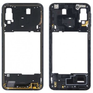

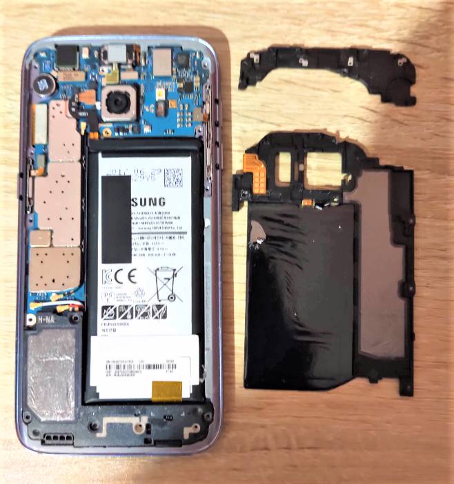

3 Enlevez votre châssis
Vérifiez avant tout que de l'eau a bien infiltré l'intérieur de l'appareil. Si vous ne retrouvez aucune trace de liquide, ce n'est pas la peine de démonter davantage l'appareil.
  • Dévissez et démontez le châssis, ainsi que tout autre élément collé à votre batterie que vous trouvez derrière votre plaque arrière.
  • Avec un chiffon microfibre, séchez les parties que vous venez de démonter.
Si vous ne retrouvez aucune trace de liquide ou d'oxydation, vous pouvez vous arrêter ici.

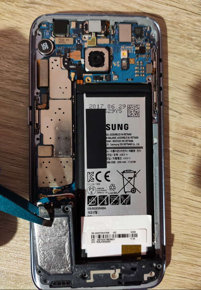

6 Testez et remplacez la batterie du téléphone
La batterie de l'appareil peut s'user, c'est pourquoi il faudra réaliser un test au multimètre. Le principe de démontage et de test du smartphone avec une plaque arrière non démontable est similaire pour les tablettes.
  • Retirez la coque arrière de l'appareil puis débranchez la batterie délicatement en la contournant avec une spatule plate.
  • Dévissez et démontez le châssis, ainsi que tout autre élément collé à votre batterie que vous retrouvez derrière votre plaque arrière.
  • Réglez votre multimètre sur 10 ou 20 volts puis mettez les pointes de touche sur les deux bornes de la batterie marquées d'un signe + et d'un signe -.
  • Votre batterie est défectueuse si votre multimètre affiche une valeur moins élevée que celle indiquée sur l'étiquette de la batterie.
