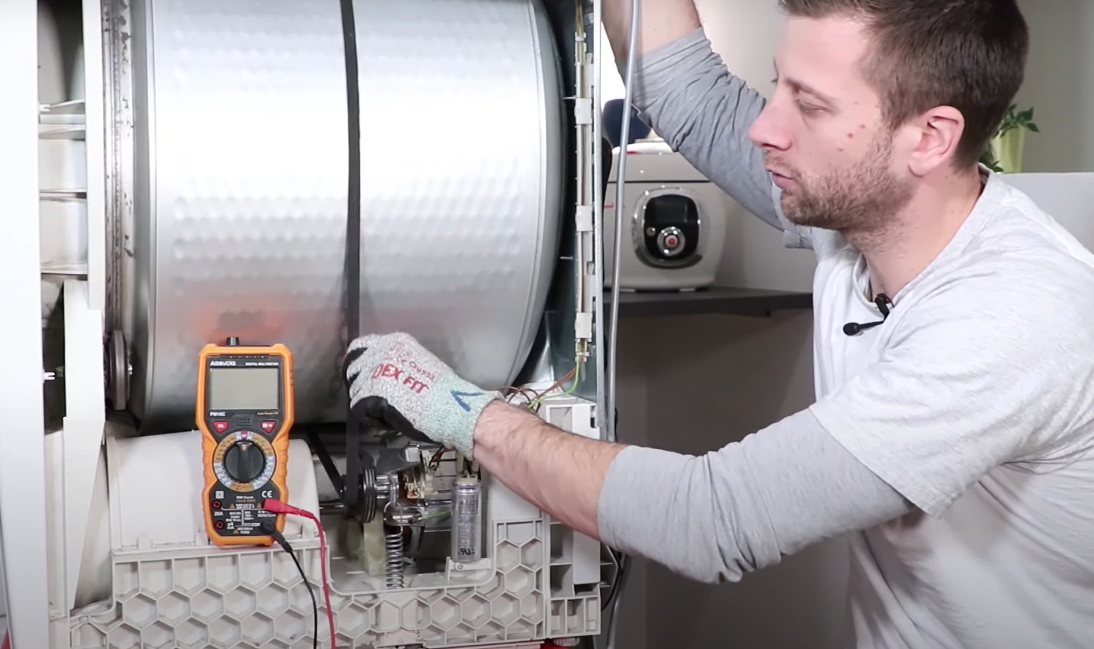

Vérifiez que le tambour du sèche-linge tourne bien, en l'observant durant un cycle de séchage ou en le faisant tourner à la main. Si le tambour ne tourne pas, le linge pourra s'emmêler, rester humide et non défroissé (il n'y aura donc pas d'eau dans le bac de récupération).
Si votre tambour ne tourne pas, il est alors possible que la courroie soit cassée ou enlevée.
1 Vérifiez la rotation du tambour et la courroie

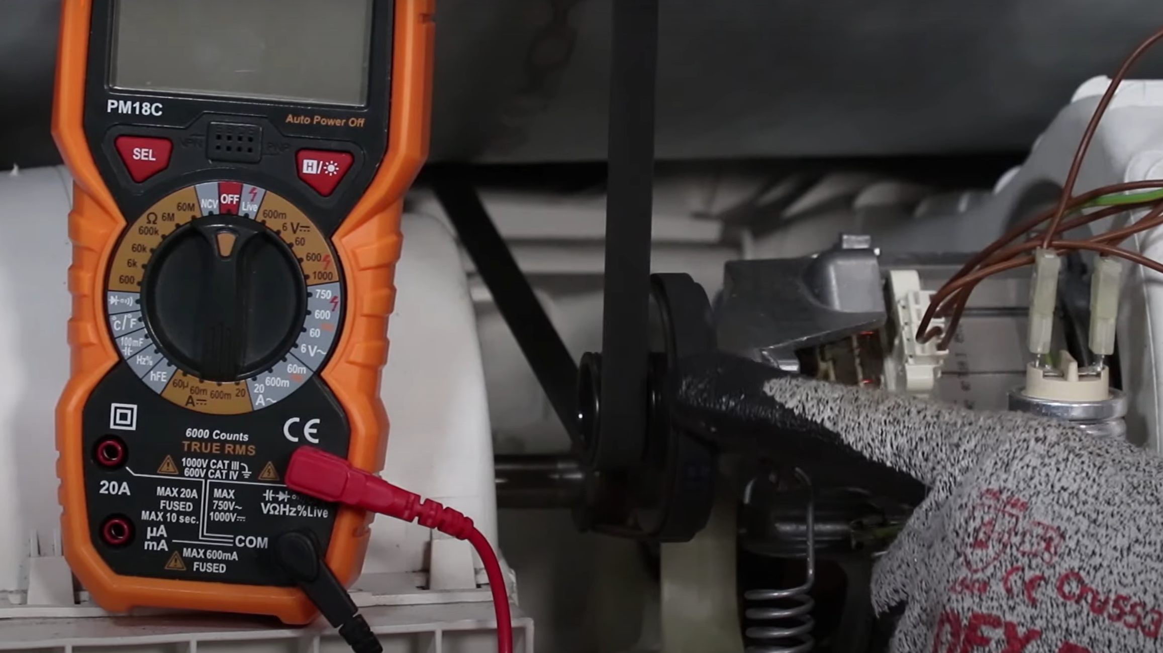

Si votre tambour ne tourne pas, il est alors possible que la courroie du tambour soit cassée ou enlevée. La courroie d'entraînement passe autour du tambour et elle est reliée au moteur.
Vous pouvez aussi tester la courroie de transmission qui part du moteur et qui va jusqu'à la poulie : vérifiez qu'elle ne semble pas trop distendue ou abîmée.
2 Vérifiez les courroies du sèche-linge
