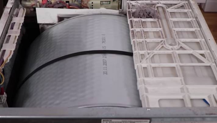

Vérifiez que le tambour du sèche-linge tourne bien, en l'observant durant un cycle de séchage ou en le faisant tourner à la main. Si le tambour ne tourne pas, le linge pourra s'emmêler, rester humide et non défroissé (il n'y aura donc pas d'eau dans le bac de récupération).
Si votre tambour ne tourne pas, il est alors possible que la courroie soit cassée ou enlevée.
  • Retirez une des parois latérales de l'appareil, puis inspectez l'état de la courroie : elle est située autour du tambour.
  • Celle-ci ne doit pas être coupée, fendue ou effritée. Si c'est le cas, remplacez-la.

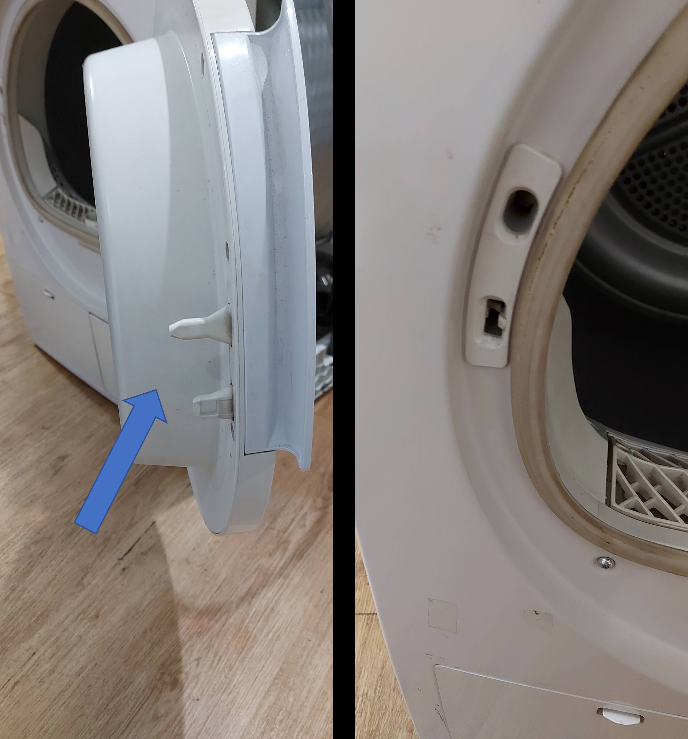

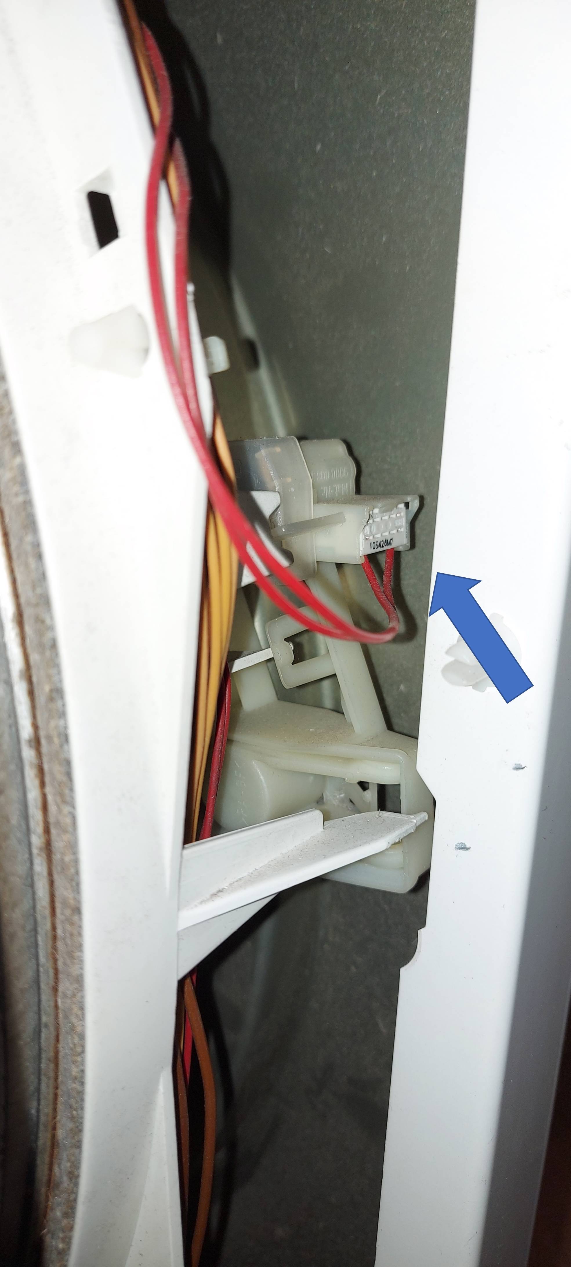

Vérifiez d'abord que la porte de l'appareil est bien fermée et qu'aucun vêtement n'empêche sa fermeture.
De plus, une sécurité de porte défectueuse ou usée peut empêcher le démarrage ou le bon fonctionnement d'un sèche-linge. Pour la tester :
  • Commencez par ouvrir la porte et contrôler son état visuellement. Vérifiez aussi l'état du crochet de fermeture sur la porte.

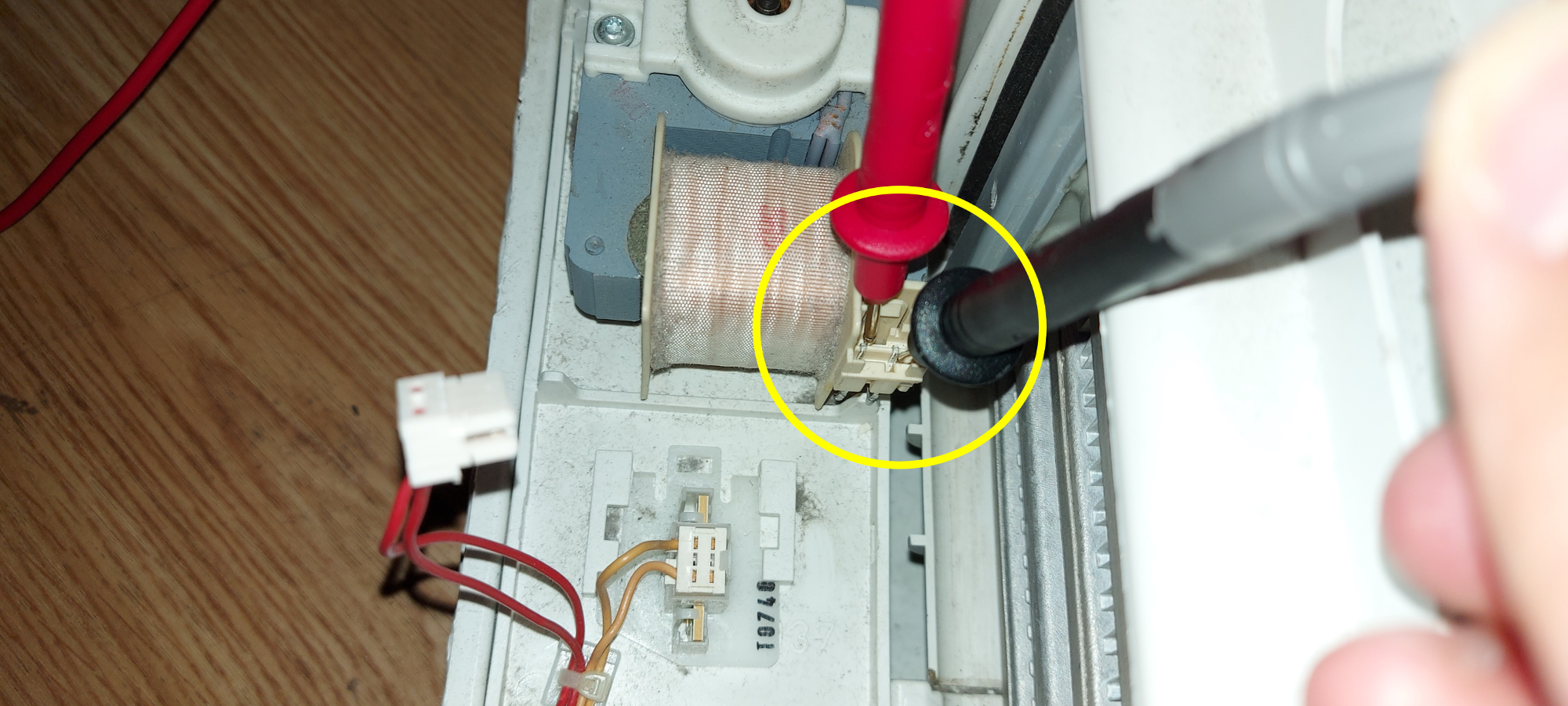

  • Pour tester la serrure de porte à l'aide d'un multimètre :
    • Démontez la façade de l'appareil pour accéder à la serrure.

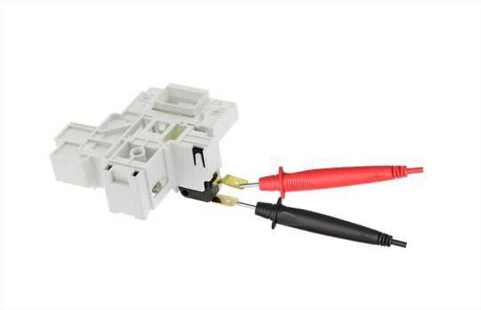

    • Réglez votre multimètre sur le mode continuité (représenté par une forme d'ondes) ou le plus petit calibre du mode ohmmètre (200 ohms).
    • Repérez les bornes de la sécurité de porte, vous aurez peut-être besoin de débrancher un connecteur. Puis placez les pointes du multimètre sur les deux bornes.
    • Actionnez le système de fermeture à l'aide d'un tournevis, ou simplement en fermant la porte : il doit y avoir un changement de valeur sur le multimètre, ou un signal sonore. Si cela reste sur 1 ou OL, la serrure est défectueuse et il faut la remplacer.
  • Vous pouvez aussi vérifier le doigt de porte : il est possible qu'il ne s'enclenche pas suffisamment dans la sécurité de porte et qu'il arrête l'appareil en cours de route.

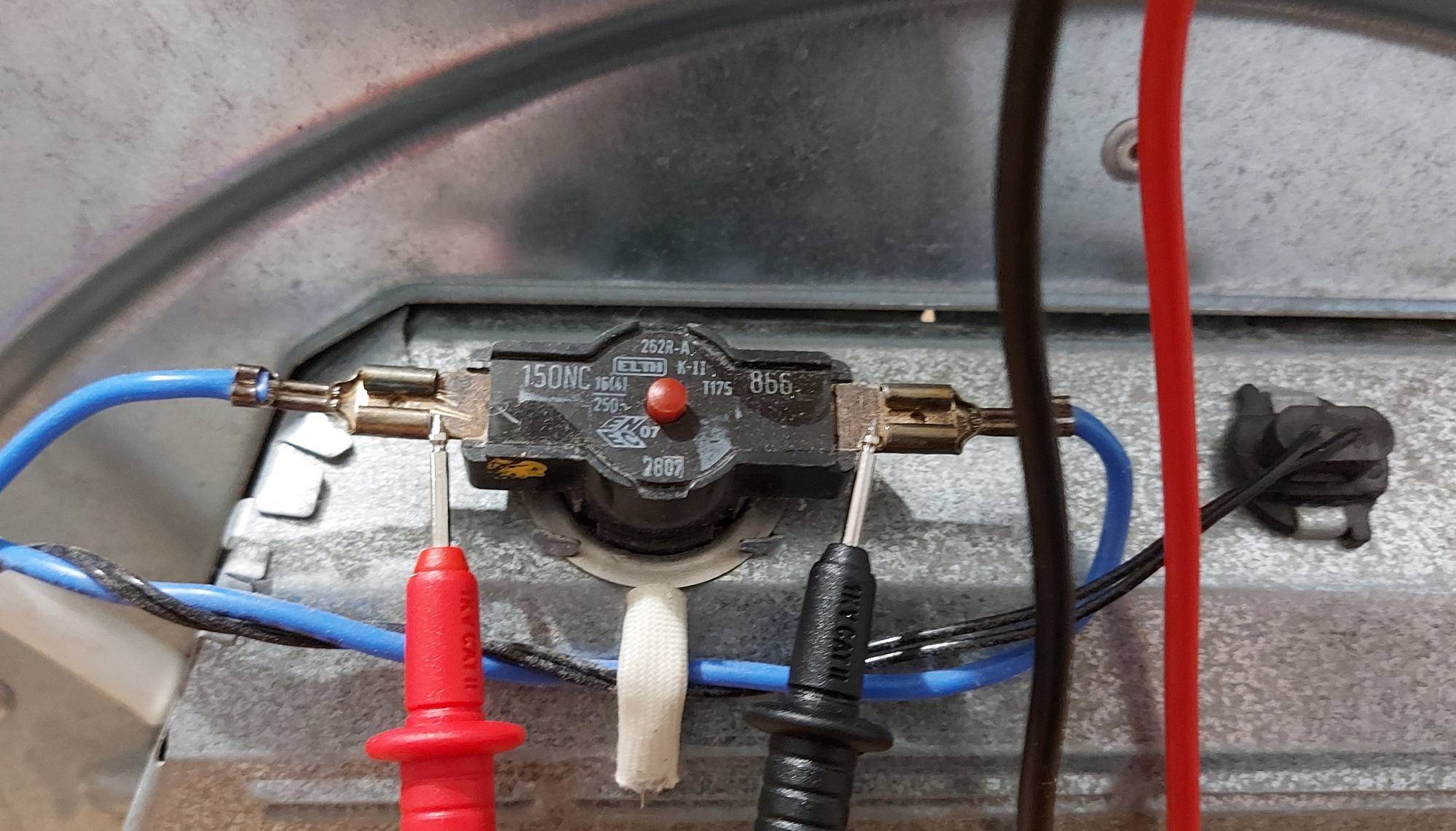

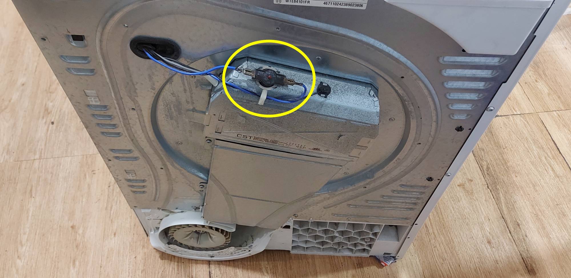

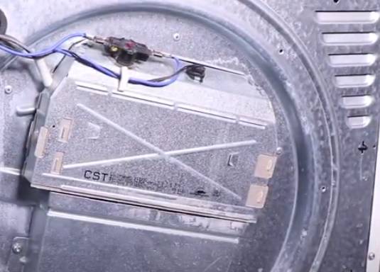

Les thermostats servent à réguler la température et couper le séchage en cas de surchauffe anormale. Ils sont généralement fixés directement sur la résistance à l'arrière de l'appareil et peuvent être de formes différentes.
  • Réglez votre multimètre sur la plus petite valeur des ohms.
  • Débranchez les fils du thermostat à tester et positionnez une pointe de touche de chaque côté du thermostat.
  • Si le multimètre émet un bip sonore, alors il est fonctionnel, sinon il faudra le remplacer.
