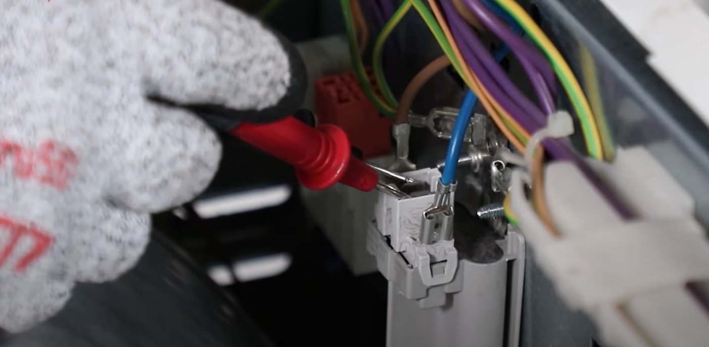

Le filtre anti-parasite est raccordé au cordon électrique à l’intérieur de la machine. Il se trouve généralement au-dessus de l'appareil.
  • Localisez le filtre antiparasite et vérifiez visuellement son état : il ne doit pas être noirci ou présenter de traces de brûlures ou de composants endommagés.
  • Débranchez ensuite les fils ou le connecteur partant sur la carte électronique.
  • Branchez l'appareil. S’il disjoncte, le filtre antiparasite est défectueux et devra être remplacé.
  • Vous pouvez aussi réaliser un test du filtre antiparasite sous tension : placez les pointes de touche du multimètre sur les deux points de branchements de l'antiparasite. Si vous obtenez une valeur proche de 230 volts, il est fonctionnel.

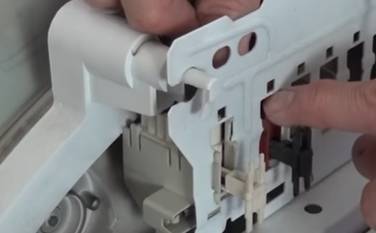

4 Testez l'interrupteur du sèche-linge
Il est possible que votre sèche-linge soit équipé d'un interrupteur marche arrêt qui permet de l'alimenter.
  • Démontez le bandeau de commande pour accéder à l'interrupteur.
  • Réglez votre multimètre sur la fonction voltmètre alternatif, calibre 600 volts
  • Placez les pointes de touche sur les connecteurs de l'interrupteur.
  • En appuyant sur le bouton, l'interrupteur doit fournir une tension comprise entre 220 et 240 Volts. Dans le cas contraire, remplacez-le.
