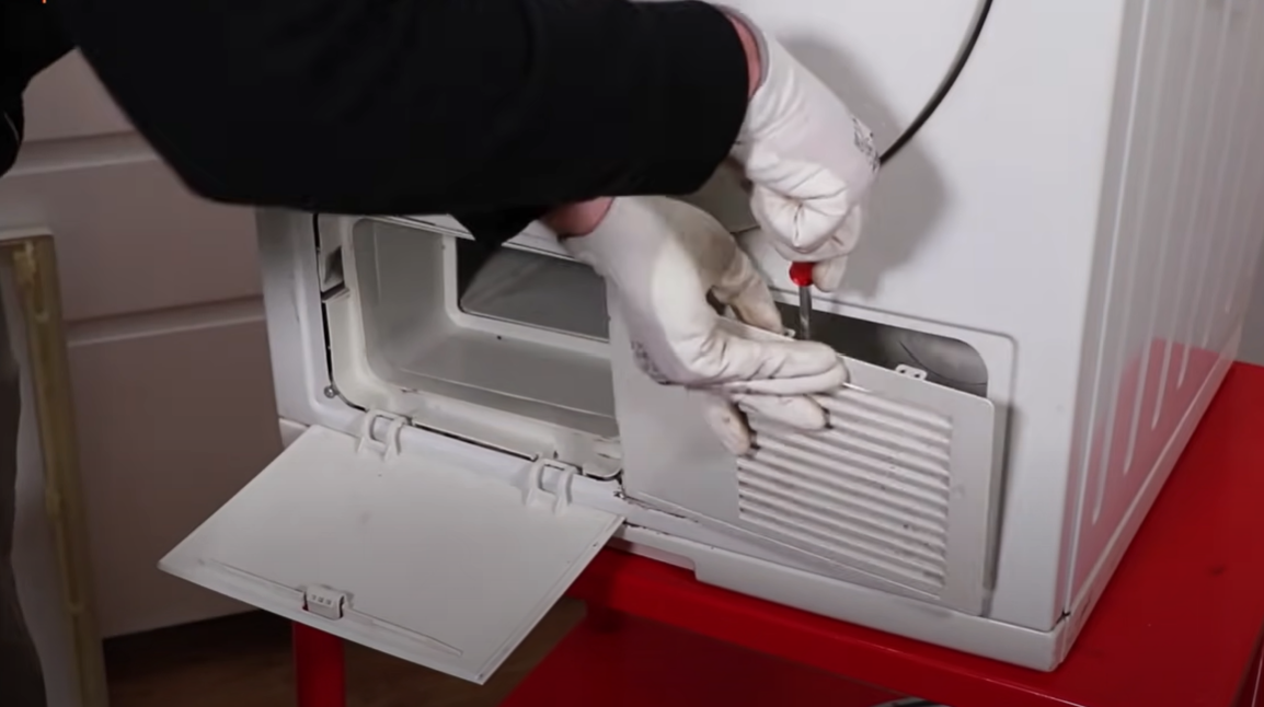

Le condenseur, appelé aussi échangeur thermique est un élément présent uniquement sur les sèche-linge à condensation. Son rôle est de déshumidifier l'air chaud provenant du tambour.
  • Il est situé généralement en bas à gauche sur un sèche-linge frontal. Enlevez la trappe et tirez dessus pour l'extraire, s'il est sale, nettoyez-le sous l'eau.
  • Pour les filtres sèche-linge équipés de pompe à chaleur, vérifiez l'état et la propreté du filtre en mousse.
Nettoyez le condenseur de votre sèche-linge régulièrement, idéalement tous les mois selon votre utilisation.
