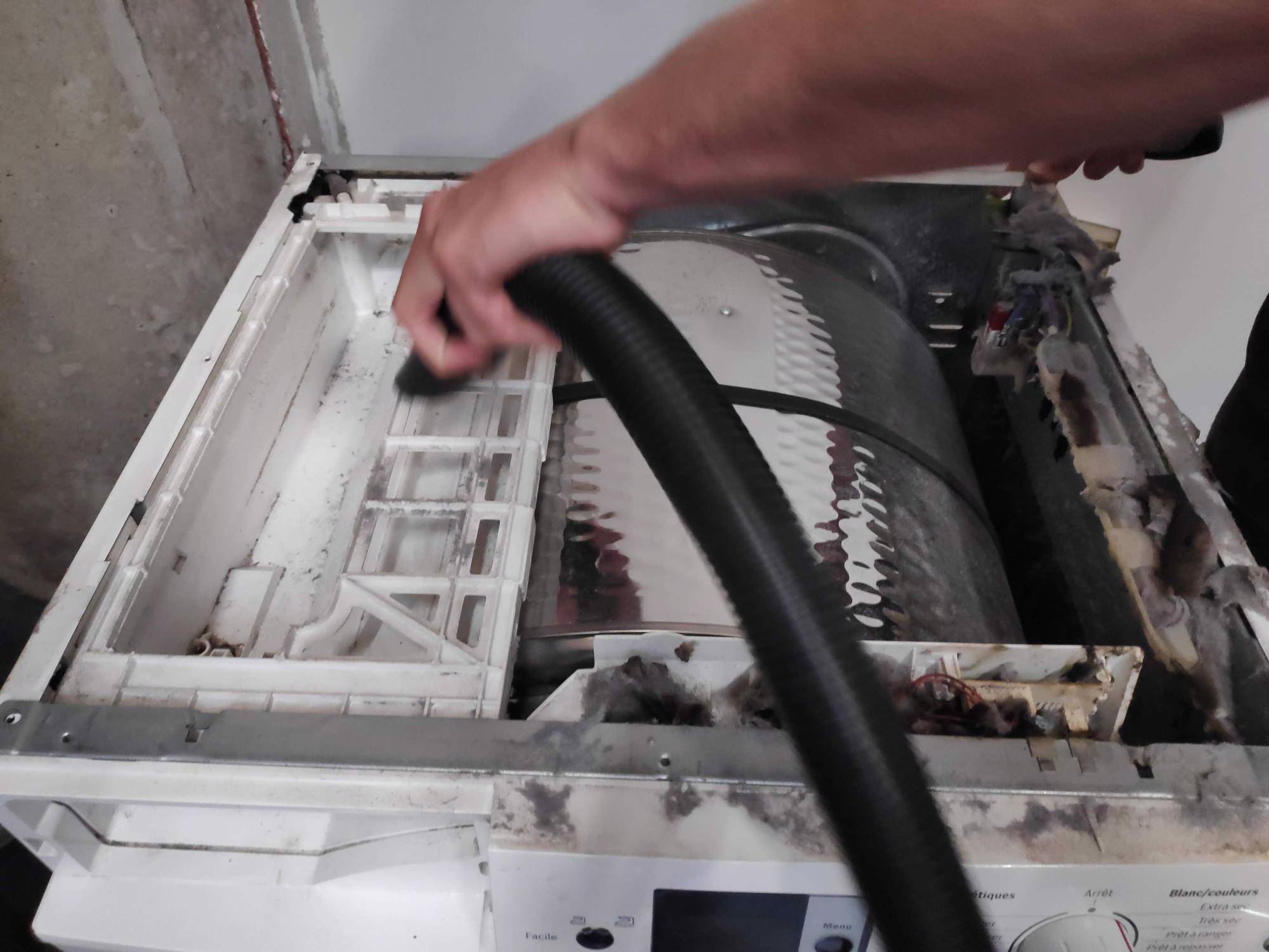

Il est nécessaire de nettoyer le circuit d'air, car avec le temps et les nombreux séchages effectués, des fibres et des peluches peuvent s'accumuler dans votre appareil. Pour y accéder, il suffit de retirer la tôle arrière.
  • Munissez-vous d'un aspirateur et d'une brosse et nettoyez votre appareil.
  • Les sèche-linge à évacuation évacuent l'air chaud humide directement à l’extérieur. Vérifiez que la gaine d'évacuation ne soit pas obstruée ou pincée, vérifiez également la grille donnant sur l’extérieur.
  • Nettoyez l'ensemble ci nécessaire.

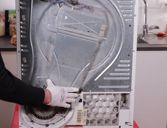

Comment tester la résistance de votre sèche-linge ?
La résistance, appelée aussi batterie de chauffe, est généralement logée derrière le tambour. Si votre sèche-linge est équipé d'une pompe à chaleur (compresseur), il n'y a pas de résistance et vous pouvez ignorer ce test.
  • Démontez la paroi arrière de l'appareil, il est possible que vous ayez besoin de démonter la paroi du dessus avant.
  • Vérifiez qu'il n'y a pas de corps étrangers faisant court-circuit entre les filaments de la résistance et le carter de protection : il peut arriver que des armatures de soutien-gorge s'y logent.
  • Débranchez l'alimentation électrique de la résistance : elle est juste derrière le tambour, placée dans un cache métallique.
  • Veillez à ce que les fils ne se touchent par entre eux et qu'ils ne touchent pas la carrosserie. Vous pouvez mettre du ruban adhésif autour des cosses ou connecteur le temps du test.
