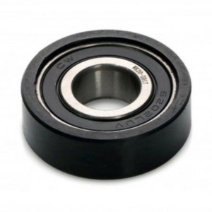

Le tambour tourne grâce au moteur et à la courroie, il faudra donc vérifier si l'entraînement s'effectue correctement.
  • Démontez les côtés et les différents éléments de carrosserie pour accéder au moteur d'entraînement, en bas.
  • Retirez la courroie et faites tourner le moteur à la main, il doit tourner librement.
  • Vérifiez aussi l'état des galets du tambour et le galet tendeur, ils peuvent s'user dans le temps et faire du bruit.
  • Vérifiez à présent la ou les turbines (souvent accessibles au bas du sèche-linge) car il peut arriver qu'elles soient cassées ou qu'un objet soit absorbé à l'intérieur.
Si un de ces éléments est endommagé, remplacez-le.

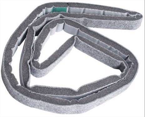

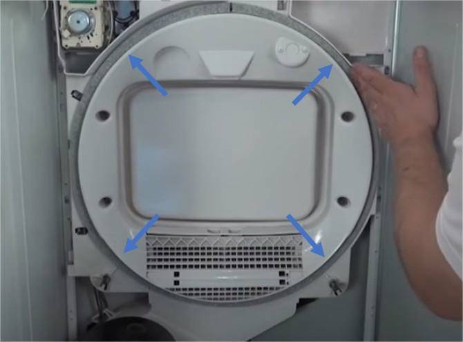

Les feutres de sèche-linge sont des joints composés de feutrine. Leur but est d'assurer l'étanchéité entre le tambour et les circuits d'air. Il peut arriver que ces joints se détériorent avec le temps et empêchent le tambour de tourner.
  • Localisez les feutres : ils sont généralement à l'avant et à l'arrière du tambour.
  • Vérifiez leur état : ils ne doivent pas être déchirés ou trop rugueux, sinon remplacez-les.

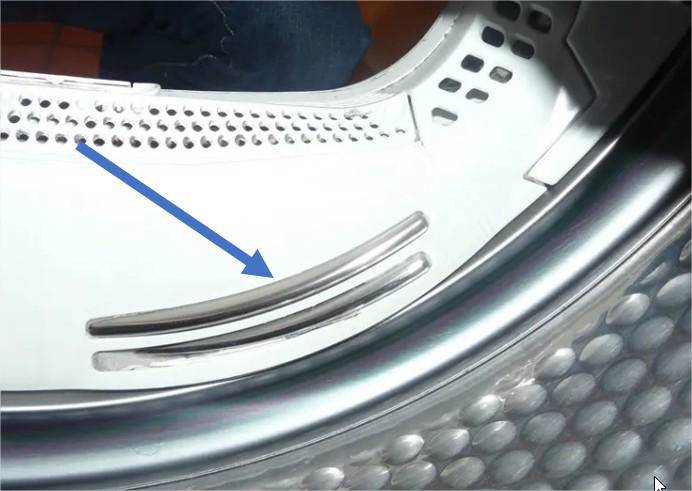

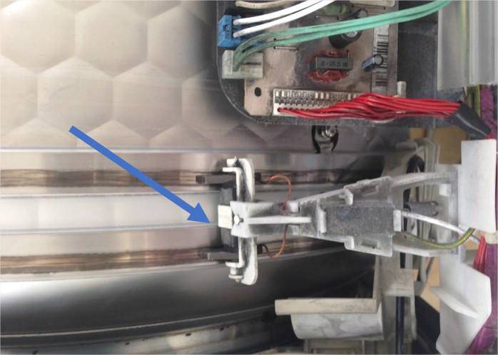

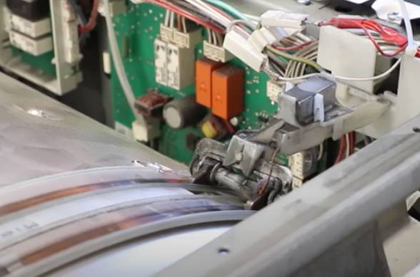

Les sèche-linge sont équipés d'un capteur d'humidité qui indique quand le linge est sec. Ils peuvent être sous forme de charbons frottants sur l’extérieur du tambour ou de sondes placées dans le tambour.
  • Nettoyez le tambour et les aubes du tambour.
  • Si vous avez des palpeurs avec des charbons, vérifiez leur état d'usure et nettoyez la surface de contact sur le tambour.
  • Après avoir nettoyé les capteurs, faites un essai avec du linge humide.
  • Si votre appareil s’arrête juste après le démarrage du programme, il est possible que le système de détection d'humidité soit défectueux.

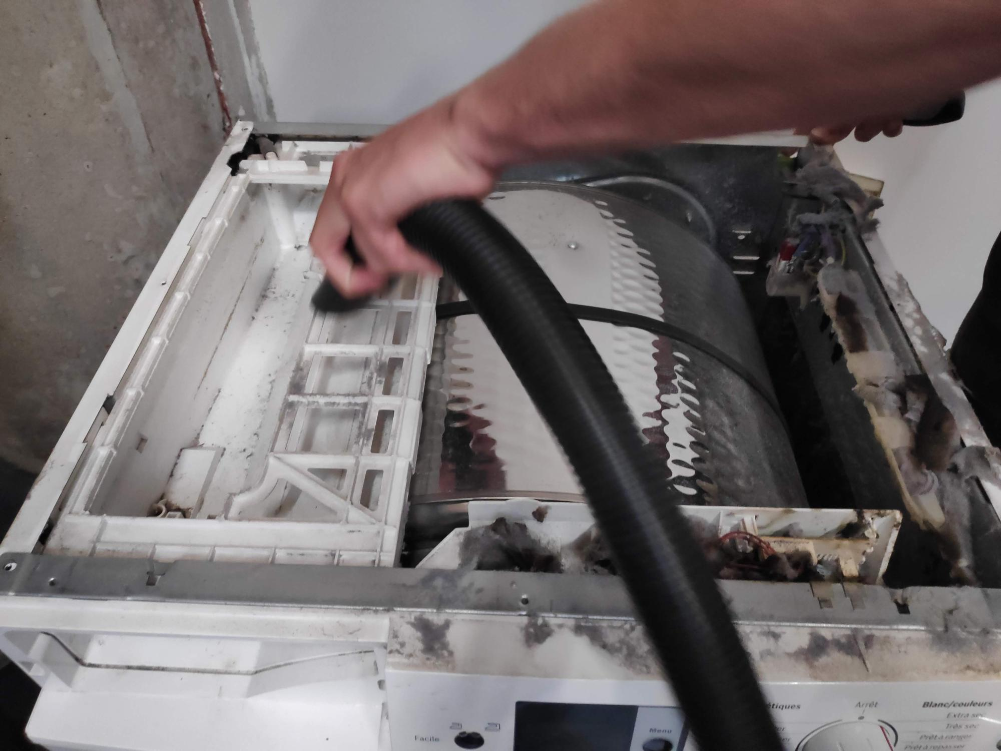

Avec le temps et les nombreux séchages effectués, des fibres et des peluches peuvent s'accumuler dans votre appareil.
  • Munissez-vous d'un aspirateur et d'une brosse et nettoyez votre appareil en retirant la poussière qui a pu s'accumuler dedans.
  • Pour un sèche-linge à évacuation, vérifiez que la gaine d'évacuation en bas de l'appareil ainsi que la grille donnant sur l’extérieur ne sont pas obstruées.

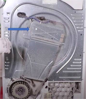

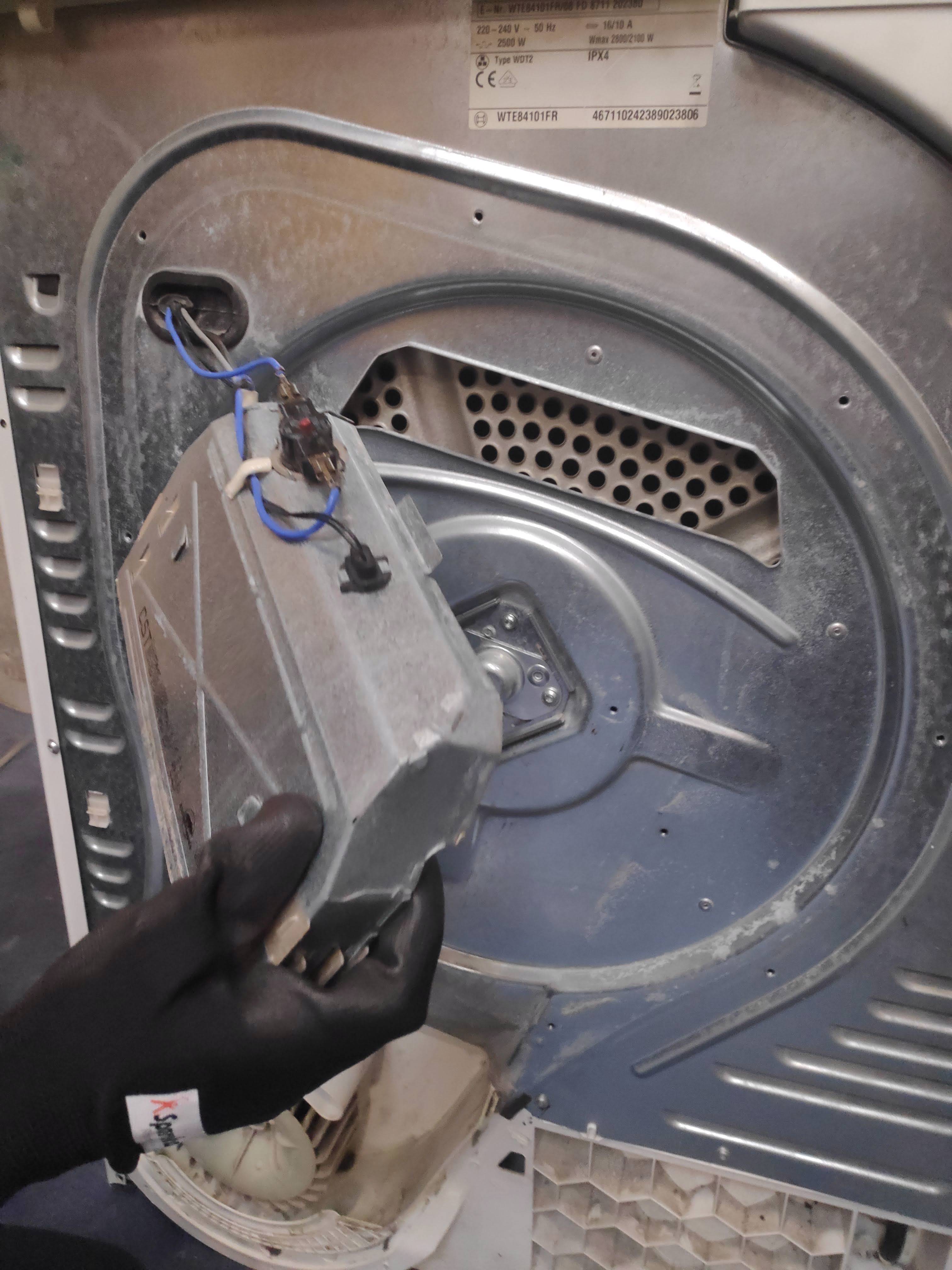

La résistance, aussi appelée batterie de chauffe, est généralement placée derrière le tambour.
  • Réglez votre multimètre sur le calibre 200 ohms du mode ohmmètre.
  • Mesurez la valeur de la résistance en plaçant les pointes de touche sur les bornes de la résistance.
  • Si vous trouvez 1 ou OL, alors la résistance est coupée et il faut la remplacer.
