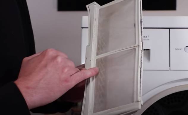

Les problèmes de séchage ou d'odeurs sur les sèche-linge proviennent souvent d'un manque d'entretien des filtres à peluches. Si votre filtre est obstrué, un voyant pourra s'allumer ou clignoter, le sèche-linge se mettra en sécurité et arrêtera de fonctionner. De plus, le cycle de séchage sera plus long et l'appareil consommera davantage.
Le sèche-linge est habituellement équipé de plusieurs filtres, placés à différents endroits :
  • Le filtre de porte peut être retiré facilement pour enlever les peluches, soit à la main, soit à l'aspirateur.
  • Il est possible de trouver aussi des filtres en mousse, notamment pour les sèche-linge équipés de pompe à chaleur. Ce filtre peut être nettoyé sous l'eau, mais il faudra le remplacer s’il est trop encrassé.
  • Nettoyez également le filtre de conduit. Il se trouve à l'extrémité du hublot et se retire très facilement.

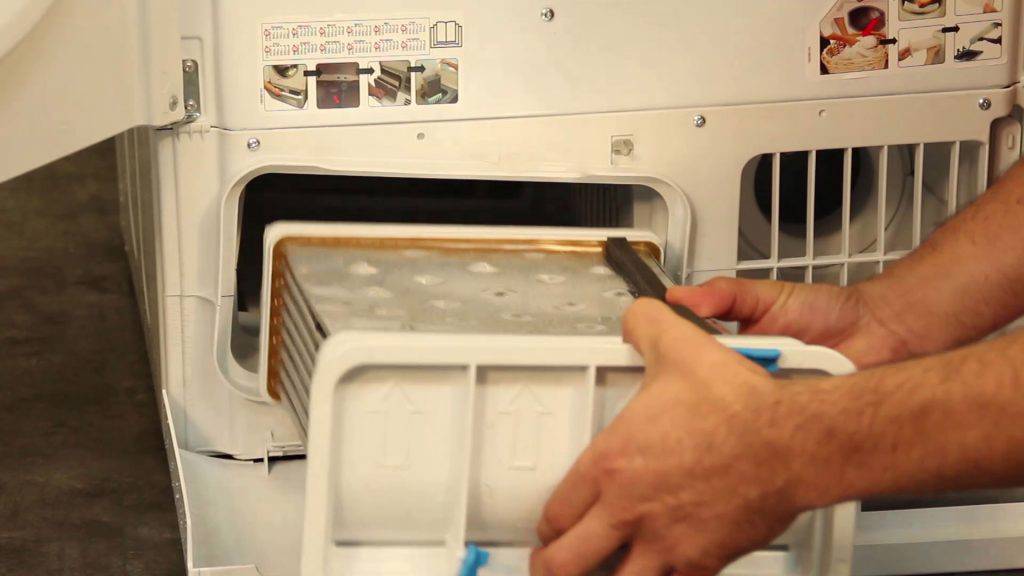

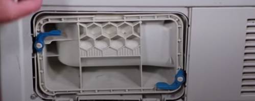

Le condenseur, appelé aussi échangeur thermique est un élément présent uniquement sur les sèche-linge à condensation. Son rôle est de déshumidifier l'air chaud provenant du tambour.
  • Il est situé généralement en bas à gauche sur un sèche-linge frontal. Enlevez la trappe et tirez dessus pour l'extraire, s'il est sale, nettoyez-le sous l'eau.
  • Pour les filtres sèche-linge équipés de pompe à chaleur, vérifiez l'état et la propreté du filtre en mousse.
Nettoyez le condenseur de votre sèche-linge régulièrement, idéalement tous les mois selon votre utilisation.

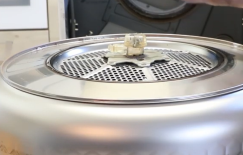

6 Vérifiez le palier tambour du sèche-linge
Comment changer le palier tambour d'un sèche linge
Quand le palier d'un sèche-linge est usé ou encrassé, il peut finir par abîmer ou couper l'axe du tambour, ce qui va créer beaucoup de bruits par la suite. De même, certains appareils sont équipés d'une sonde qui détermine si le linge est sec : un palier défectueux pourra influer sur le fonctionnement de la sonde et donc prolonger le temps de séchage.
Si cela vous arrive, vous devrez remplacer soit l’axe, soit le tambour avec son palier en fonction du modèle de votre sèche-linge.
Pour accéder à la pièce, il faut déclipser le tambour de l'intérieur, au fond. L'axe du tambour est soit riveté, soit vissé sur le tambour, et se glisse dans le palier.

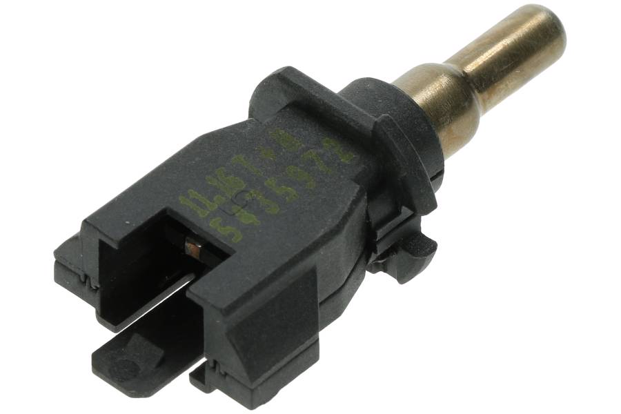

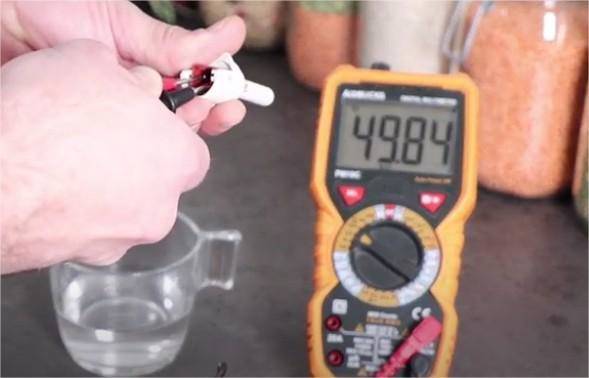

La sonde de température permet de connaître et réguler la température interne de votre sèche-linge.
  • Sur certains modèles, il peut avoir 2 sondes de température : une sonde de batterie de chauffe (résistance de chauffage) et une dans le conduit de séchage à l'avant de l'appareil.
  • Réglez votre multimètre sur la position Ohmmètre.
  • Débranchez tous les connecteurs et mettez les pointes de touche sur les bornes de la sonde.
  • Vous pouvez ensuite mettre la sonde dans un verre d'eau chaude.
  • Si la valeur ne varie pas ou si vous trouvez 1 ou OL, alors vous devrez changer la sonde.

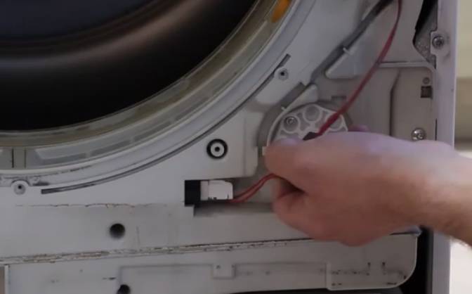

Il va falloir maintenant vérifier la carte électronique, elle se trouve derrière la façade de l'appareil.
  • Sélectionnez le courant alternatif et le calibre le plus grand du multimètre.
  • Mettez les pointes de touche du multimètre sur les cosses qui alimentent la carte électronique.
  • La tension trouvée doit être d'environ 230 volts alternatifs.
La carte électronique est à remplacer si elle est alimentée en 230 volts et que votre machine ne s'allume pas.
