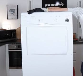

Au cours des utilisations du sèche-linge, le séchage du textile peut générer des peluches qui risquent de s'infiltrer dans tout l'appareil et l'abîmer. C'est pourquoi il est important de nettoyer régulièrement votre sèche-linge et de changer le filtre.
Si vous sentez une mauvaise odeur dans le sèche-linge, alors il faudra
En effet, la mauvaise odeur de l'appareil peut venir d’un problème avec le filtre de l'appareil. Il a pour fonction de protéger la résistance pendant la lessive : il retient les ficelles, les fibres, les bouts de tissu ou encore les saletés. Si le filtre est endommagé ou troué, les résidus de vêtements et les saletés peuvent passer par les trous. Il faudra alors changer le filtre.
