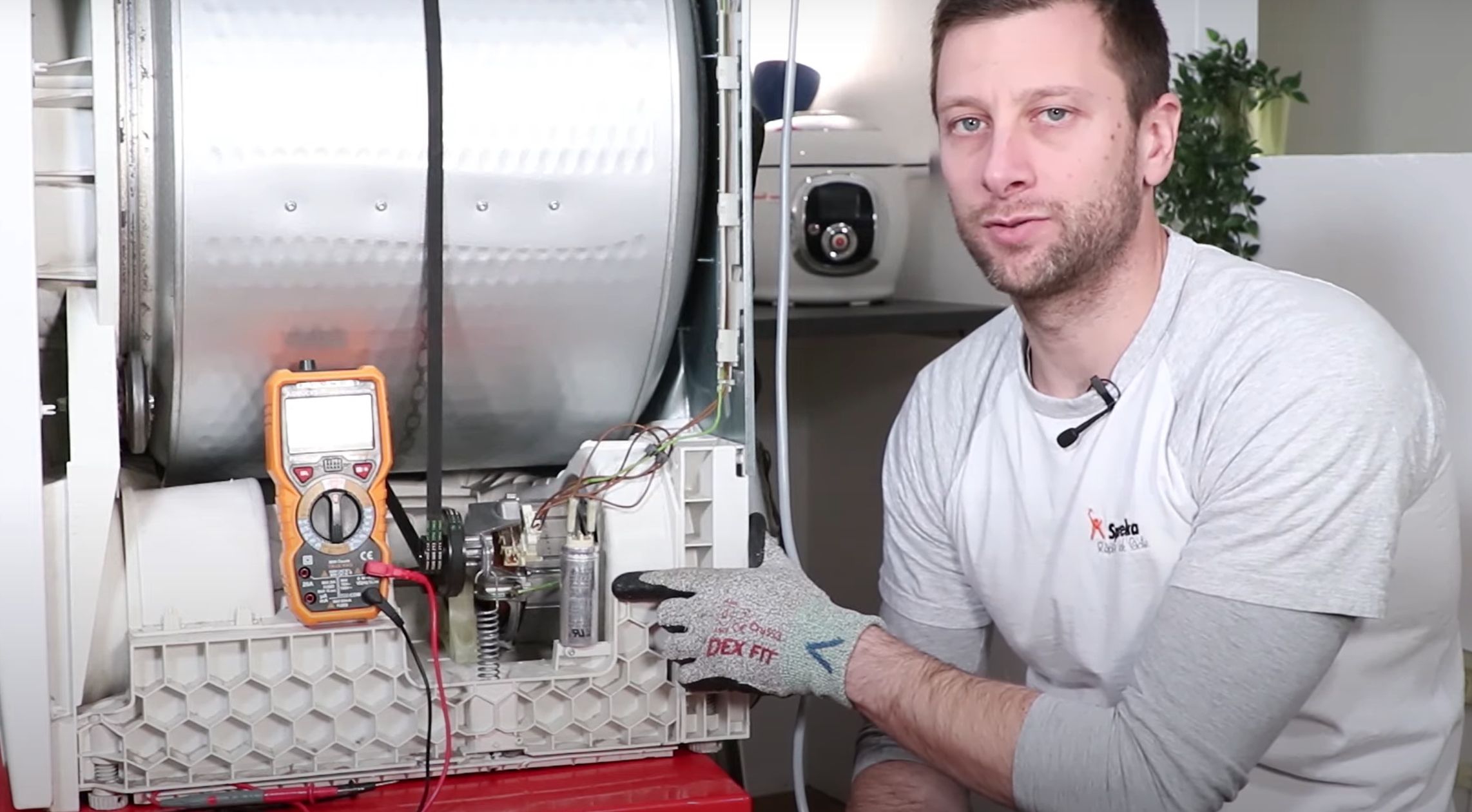

1 Testez le condensateur de démarrage du sèche-linge
Comment remplacer le condensateur de votre sèche-linge ?

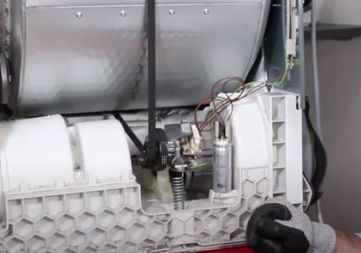

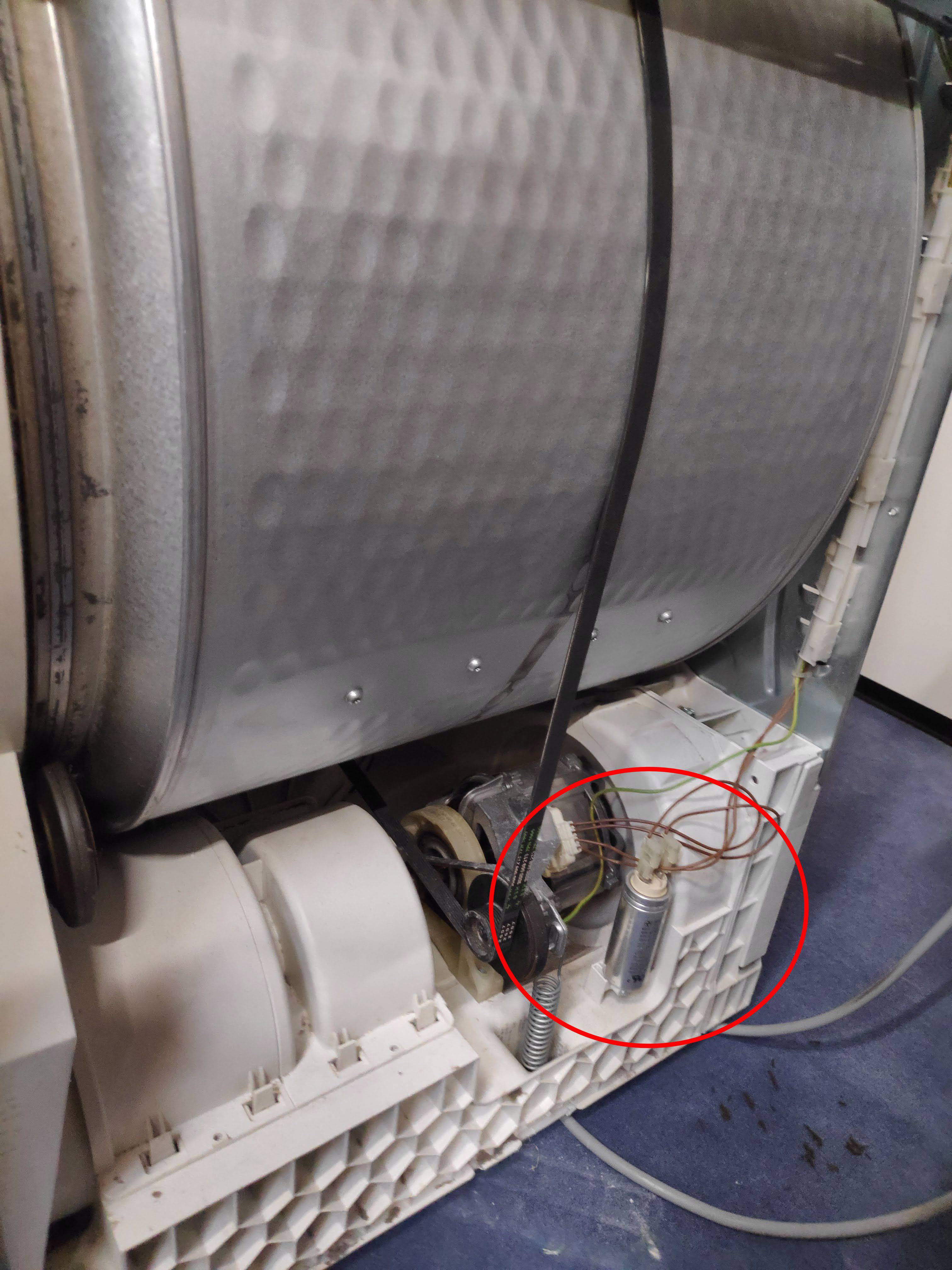

Le condensateur de démarrage a pour fonction de faire démarrer le moteur : si votre tambour de sèche-linge ne tourne pas il faut tester le condensateur. Cette pièce est généralement fixée sur ou à proximité du moteur.
  • Démarrez un programme, puis faites tourner  le tambour à la main, essayez dans les 2 sens. Si le tambour se met à tourner, c'est que le condensateur est défectueux.

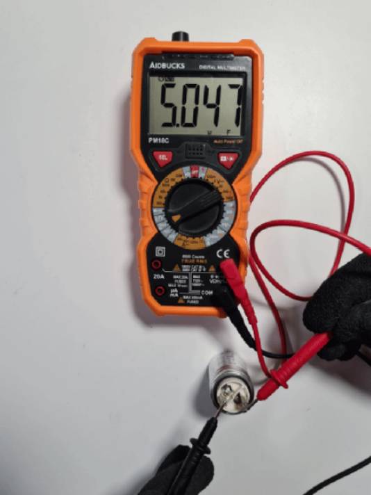

  • Réglez votre multimètre sur les micros-farad, sur une valeur supérieure à celle indiquée sur le condensateur à tester.
  • Placez les pointes de touche du multimètre sur les bornes du condensateur.
  • La valeur trouvée doit être la même que celle indiquée sur l'étiquette, sinon remplacez-le.

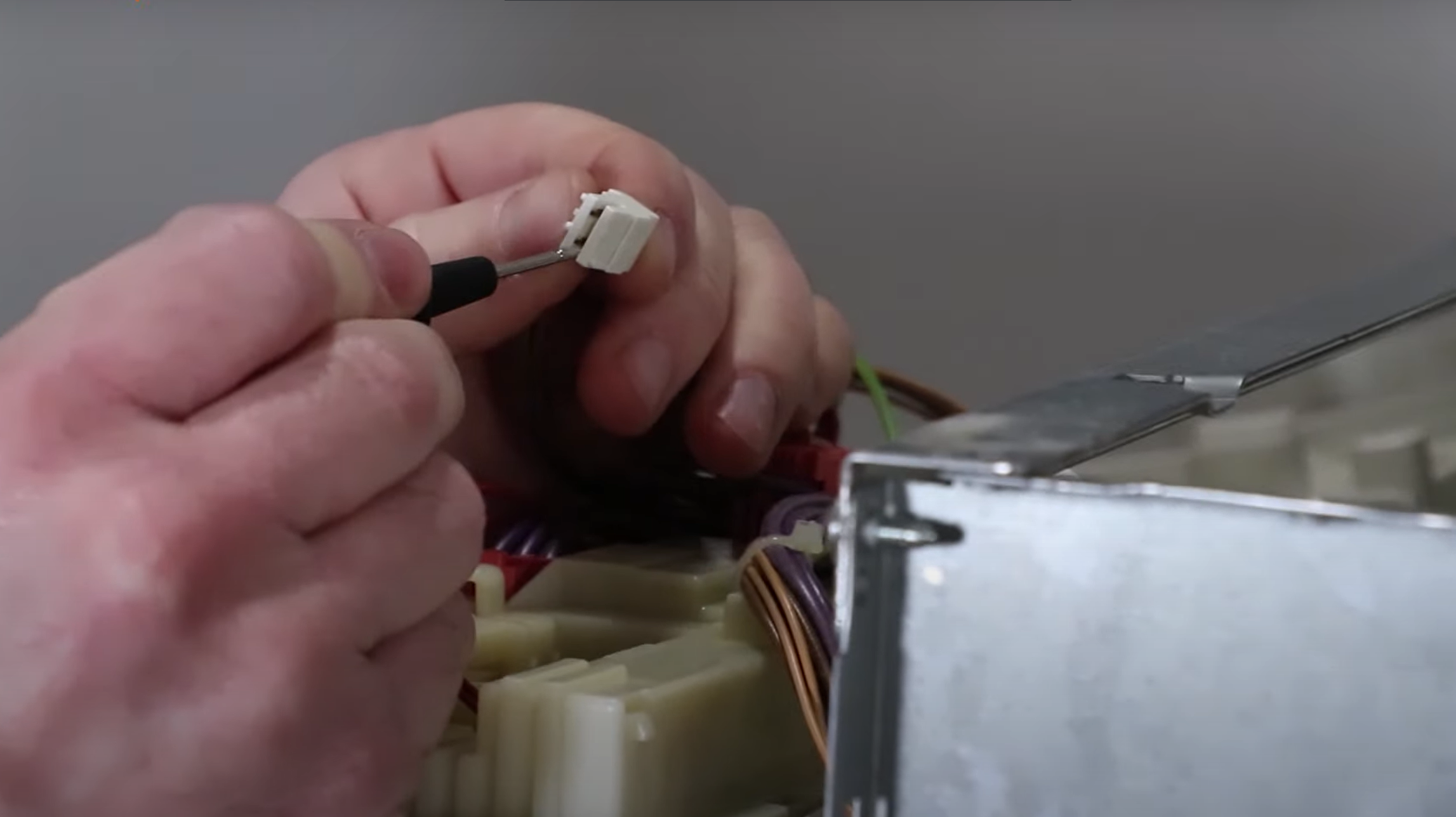

  • Le moteur est alimenté par plusieurs fiches avec des connecteurs : retirez les connecteurs, avec l'aide d'un tournevis si besoin.

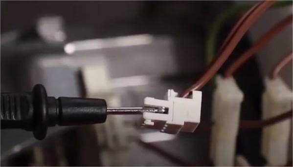

  • Réglez votre multimètre sur le plus petit calibre des ohms, 200 ou 600 ohms.
  • Positionnez les pointes de touche du multimètre sur les connecteurs du moteur.
  • Si le multimètre affiche 1 ou OL, alors votre moteur est défectueux et devra être remplacé.

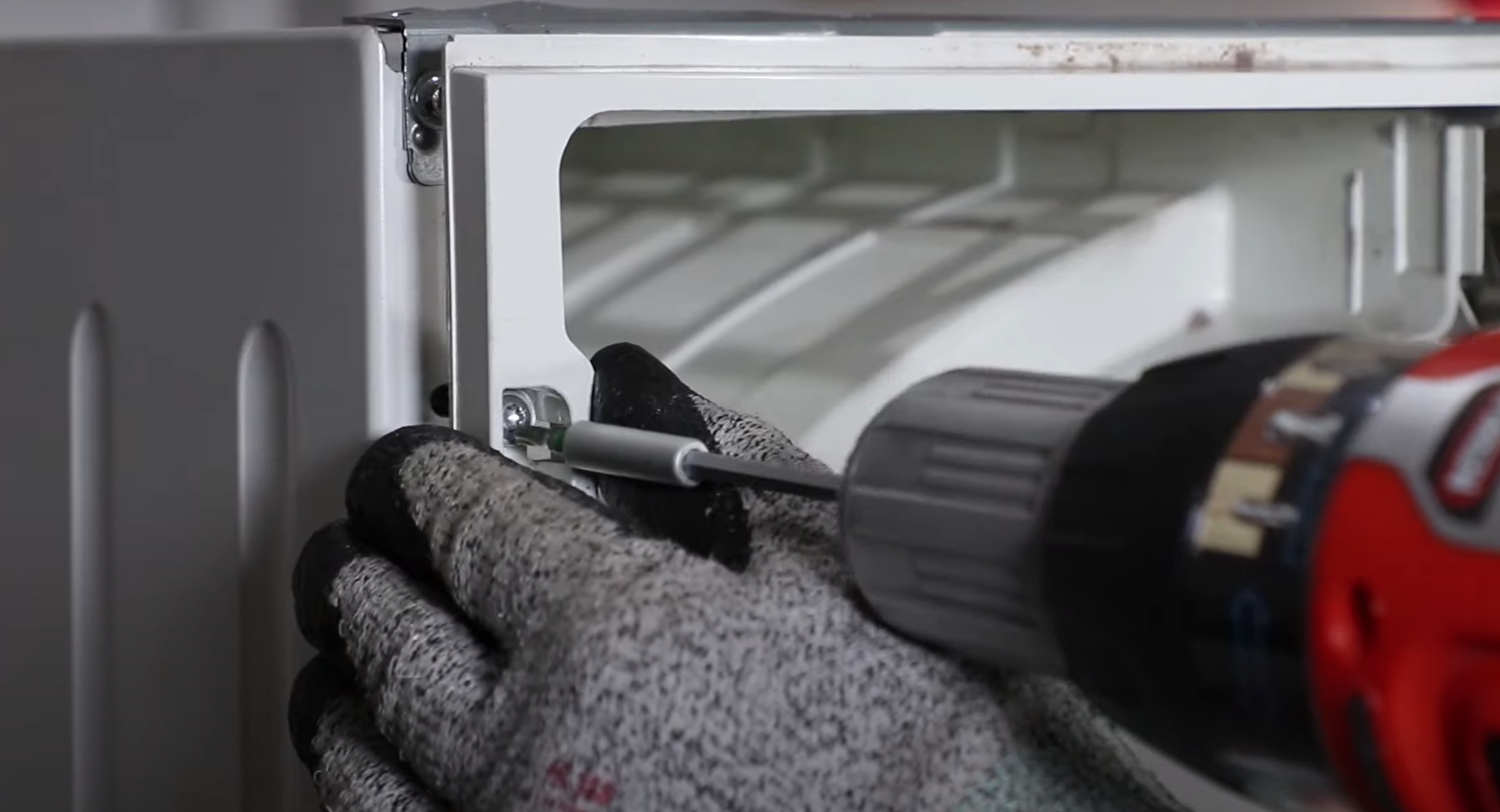

  • Retirez le panneau supérieur de l'appareil, retirez le tiroir et dévissez les vis que vous voyez. Vous trouverez la carte en démontant la façade au niveau du bandeau de commande.

  • Réglez votre multimètre sur la plus petite valeur des ohms.
  • Mettez une pointe de touche sur le connecteur du moteur et l'autre pointe sur le connecteur au niveau de la carte électronique.
  • Si vous trouvez 1 ou OL, c'est que le fil est coupé. Il faudra réparer la filerie.

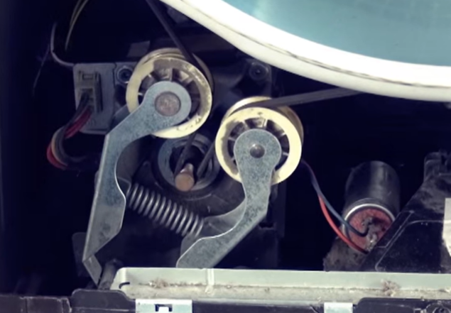

Les galets moteur ou galets tendeur sont une pièce de métal et de plastique. Leur rôle est de tendre la courroie pour lui permettre d'entraîner le tambour : un galet défectueux peut causer l'arrêt brutal du tambour.
  • Localisez les galets moteur qui sont couplés au moteur d'entraînement. Il faut généralement démonter le côté droit pour y accéder.
  • Vérifiez ensuite s'ils tournent librement et s'ils ne sont pas endommagés, sinon, changez-les.
