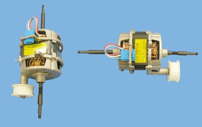

Le moteur se trouve en bas d'un des côtés du sèche-linge : il peut être bloqué mécaniquement ou grippé s'il y a trop d'humidité ou de la rouille.
3 Testez le moteur du sèche-linge

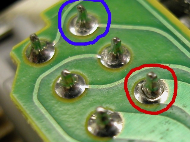

Il est possible que le moteur ne soit pas alimenté électriquement, car un fil peut être coupé. Il faudra réaliser un test de continuité entre le connecteur du moteur et celui de sa carte d'alimentation.
Comment changer la carte électronique de commande d'un sèche-linge ?
TUTO4 Testez la continuité entre le moteur et la carte électronique
