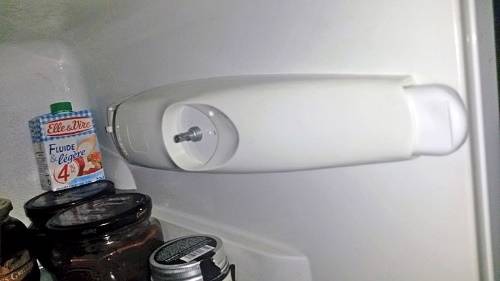

Comment tester et changer un interrupteur de lampe de frigo
Votre réfrigérateur est équipé d'un interrupteur de porte qui permet d'activer l'éclairage lorsque vous ouvrez la porte. Appuyez dessus avec vos doigts pour simuler la fermeture de la porte : si la lumière du frigo reste allumée, il faudra probablement le changer.

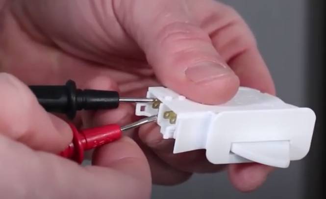

Pour le tester à l'aide d'un multimètre :
Comment tester et changer un interrupteur de lampe de réfrigérateur ?
TUTO4 Testez l'interrupteur du frigo
