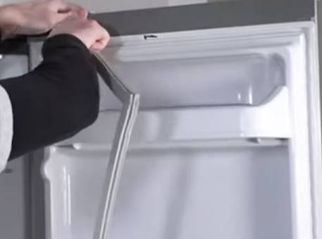

L'étanchéité de la porte est très importante pour éviter toute contamination comme la salmonelle. L'un des premiers éléments à vérifier sera donc le joint de porte, mais également la charnière et les accessoires du réfrigérateur.

Si le réfrigérateur ne se ferme pas hermétiquement, il va peiner à produire du froid.
1 Vérifiez le joint de porte

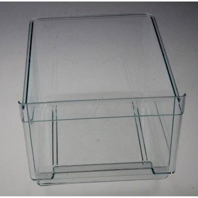

Si le ou les bacs à fruits et légumes ne sont pas positionnés contre le fond du réfrigérateur, celui-ci ne peut plus se fermer. Veillez à ce qu’aucun obstacle n’entrave la fermeture.
Ne tentez pas de forcer la fermeture de votre réfrigérateur, au risque de casser ou détériorer certaines pièces. Parfois, il est difficile de déterminer quel élément vous empêche de fermer correctement votre frigo. Dans ce cas, n'hésitez pas à vider petit à petit l'appareil.
2 Examinez les accessoires

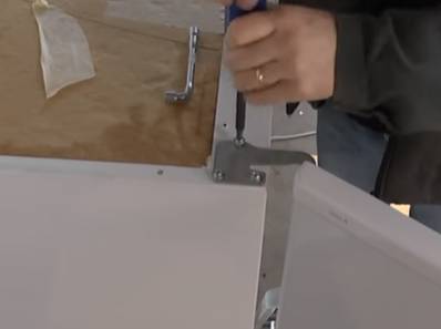

Changer charnières de porte de Frigo
Les charnières sont des éléments qui permettent de faire pivoter la porte de votre réfrigérateur. Elles sont situées au niveau de l’interstice entre la porte et la paroi.
Vérifiez qu’elles ne soient pas dévissées, usées ou tordues. Cela pourrait empêcher la bonne fermeture du frigo et le fonctionnement de la lumière. Si elles sont défectueuses, vous devrez les remplacer.
3 Contrôlez les charnières du frigo
